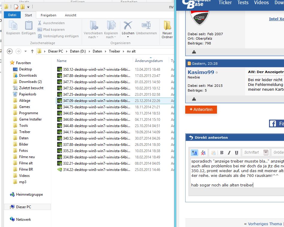

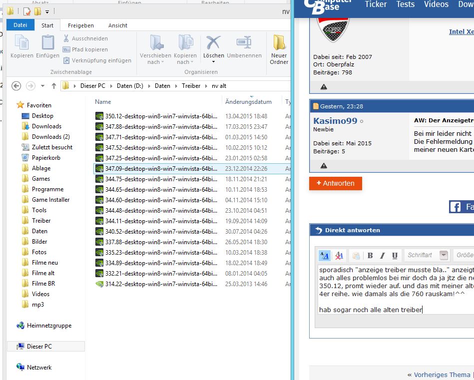

hab das problem früher schonmal gehabt. musste damals ewig mit dem 314.22 laufen lassen weil alle späteren treiber alle immer sporadisch "anzeige treiber musste bla.." anzeigten. mit dem 332.21 hatte nV das prob dann endlich gefixt gehabt. bis zum 347.88 lief auch alles problemlos bei mir doch da ja jtz die neuen gtx 960 karten aufm markt sind taucht der fehler mit dem ersten Gta 5 treiber, dem 350.12, promt wieder auf. und das mit meiner alten karte. bin mir sicher das ab 660 aufwärtz kein fehler ist. nur die alten karten. 5 und 4er reihe. wie damals als die 760 rauskam!^^
hab sogar noch alle alten treiber

Hardware Beschleunigung ist schon aus. Ich habe bereits alle alten Treiber durch der Fehler liegt woanders aber wo?
