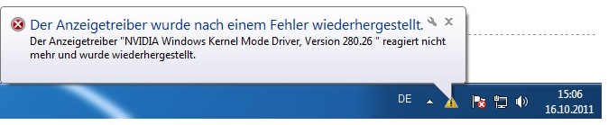

Wenn ich BF:BC2 spiele fangen irgendwann (meist so um die 20min) die Fraps innerhalb von wenigen Sekunden extrem an zu sinken. Wenn ich nichts mache, sturzt der PC ab und fährt neu hoch. Wenn ich, wärend die Fraps sinken, schnell auf den Desktop gehe, macht die Grafikkarte jenes Lüftergeräusch, welches sie auch beim Hochfahren macht und arbietet dann normal auf dem Desktop weiter. Windows gibt mir Inform einer Sprechblase über den Nvidia Treiber folgende Fehlermeldung:
Der Anezigetreiber wurde nach einem Fehler wiederhergestell"
'Der Anzeigetreiber "Nvidia Windows Kernel Mode Driver, Version 280,26" reagiert nicht mehr und wurde wiederhergestell'

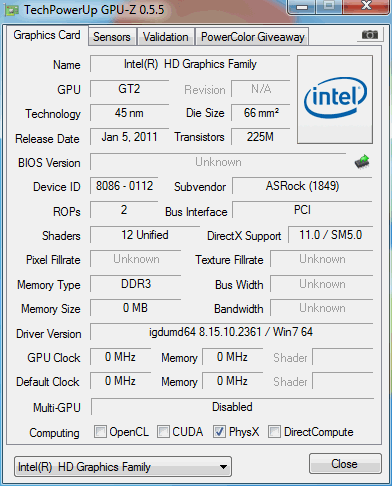

Was zeigt euer GPU-Z an?
Ist das normal das die Fillrates und so fehlen?
