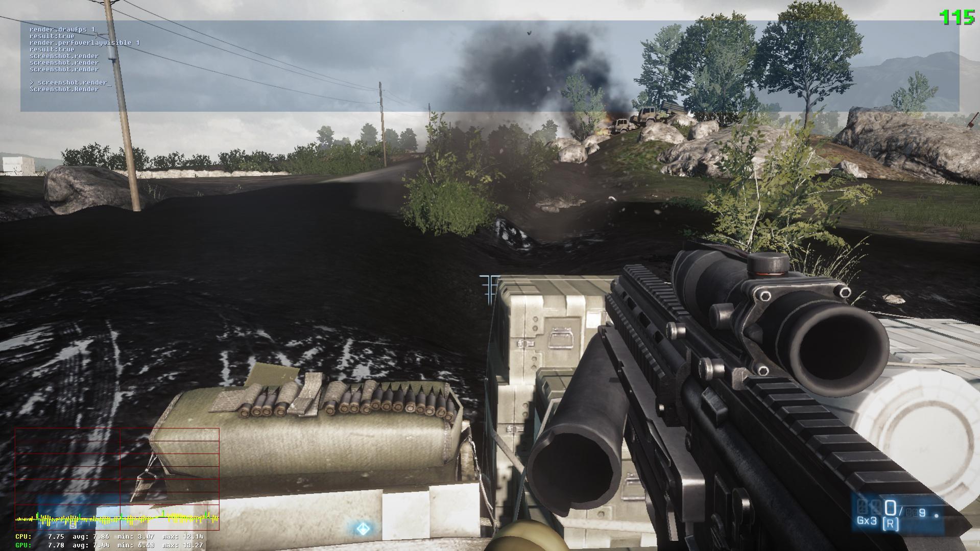

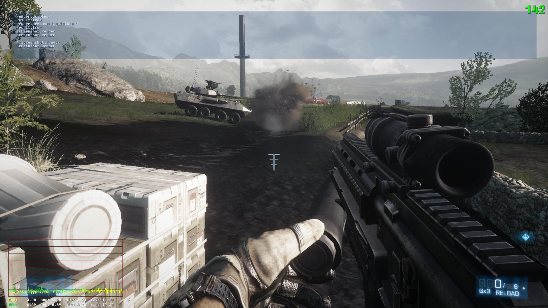

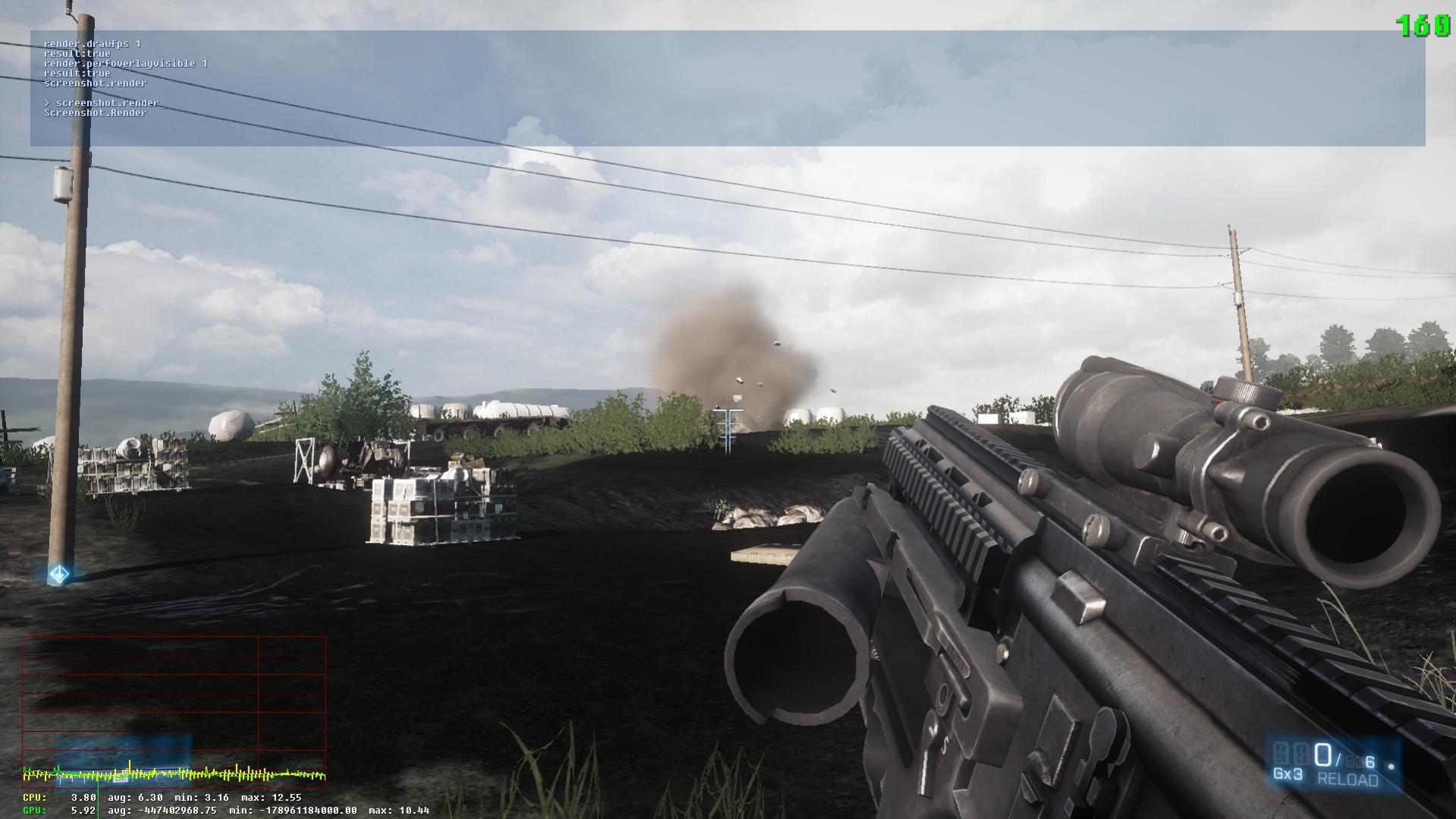

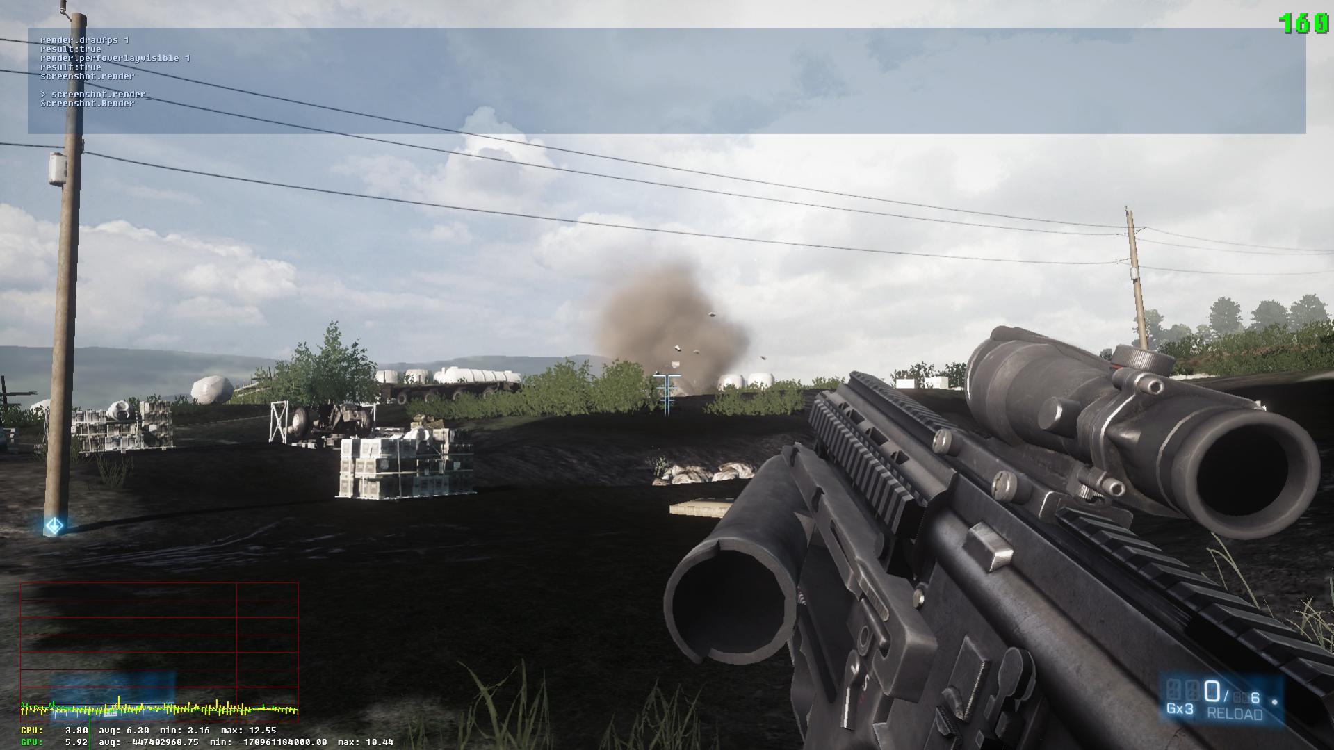

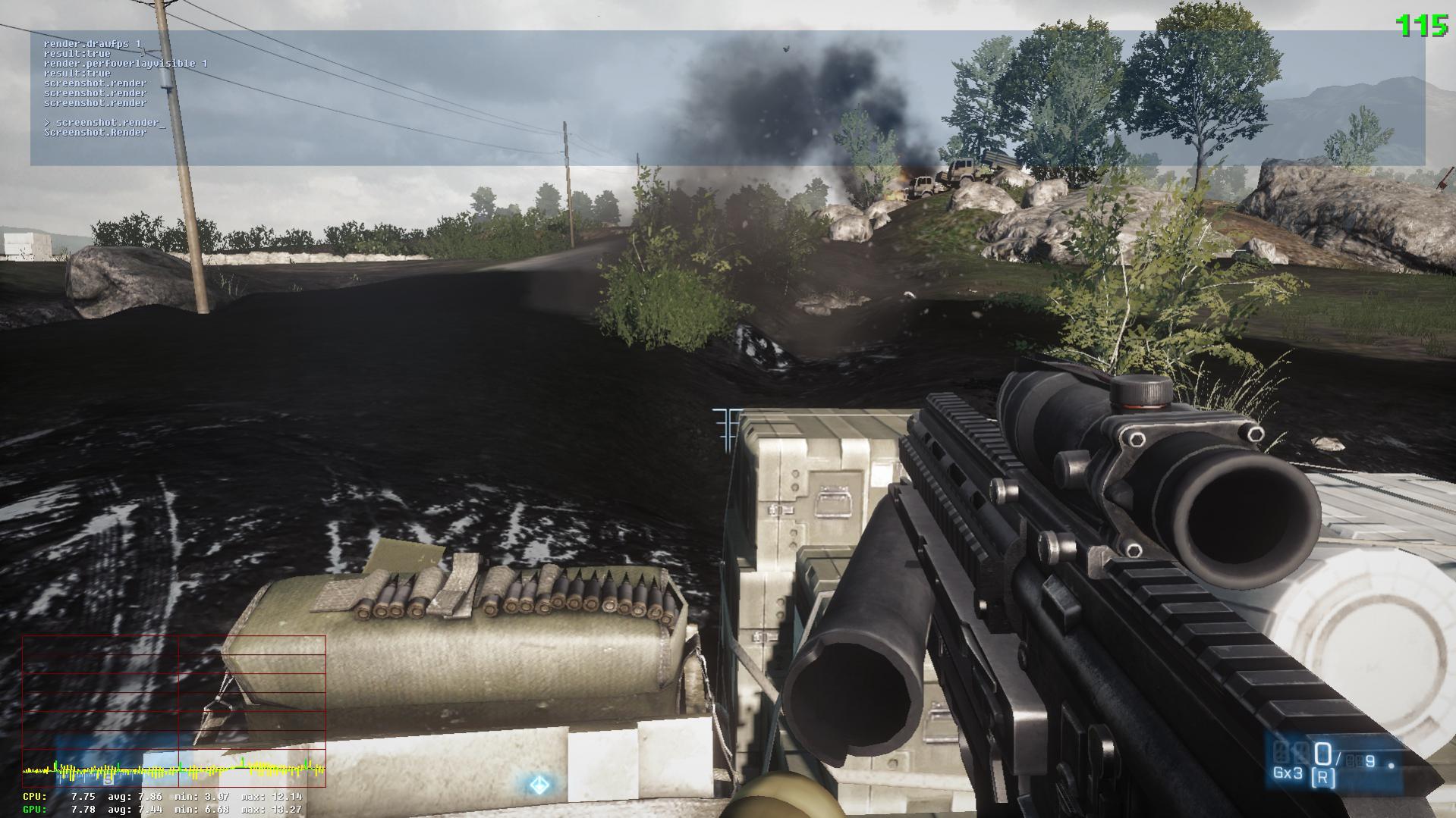

wir hatten ja im anderen Thread schon diskutiert. Ich bin leider nicht früher dazu gekommen, aber ich hab jetzt mal von meinen 8GB RAM die Hälfte rausgenommen und nur mit 4GB getestet.
Genau wie vorher, also Spiel gestartet, deinen Speicherstand geladen und bisschen rumgelaufen und auf die Büsche geschossen. Das Ergebnis ist:
Es treten weiterhin keine Hänger/Ruckler auf
Der erste Test war auf High-Settings, dabei wählt BF3 alles auf High, kein MSAA, AF=16x. Der zweite wurde dann mit Ultra Settings gemacht, also alles Ultra mit 4x MSAA, AF=16x, HBAO.
Damit liefs natürlich langsamer, aber es traten definitv keine solchen krassen Hänger wie bei dir ein. Screenshots sind im Anhang, das erste ist High, das zweite mit Ultra.
Bei nur 4GB nimmt sich BF3 weniger RAM, etwa nur 2,6GB Gesamtauslastung, wohingegen bei 8GB verbautem RAM etwa 3,7GB insgesamt belegt sind. Interessanterweise ist auch die VRAM Belegung niedriger, um etwa 100MB. Er würde sich mit der Zeit vermutlich schon ganz füllen, allerdings war mit 8GB RAM der VRAM viel viel schneller voll.

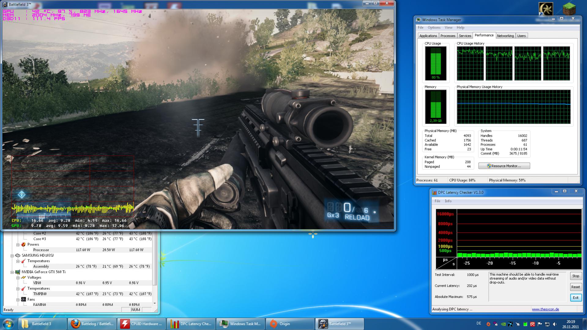

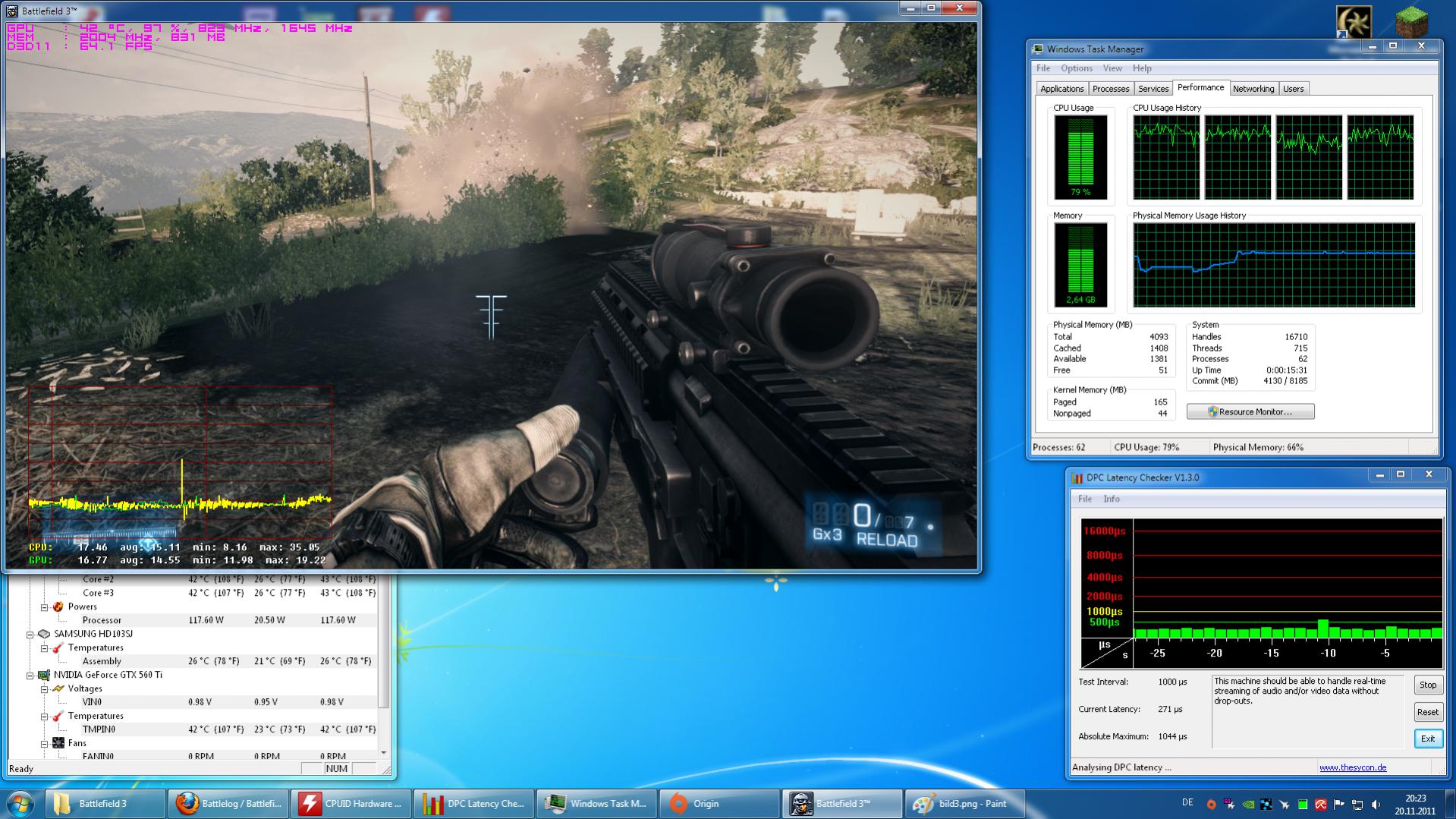

Ich hab irgendwie das Gefühl, es ist doch was Softwaremäßiges. Vlt kannst du mal alle Prozesse killen, die möglich sind und dann probieren?

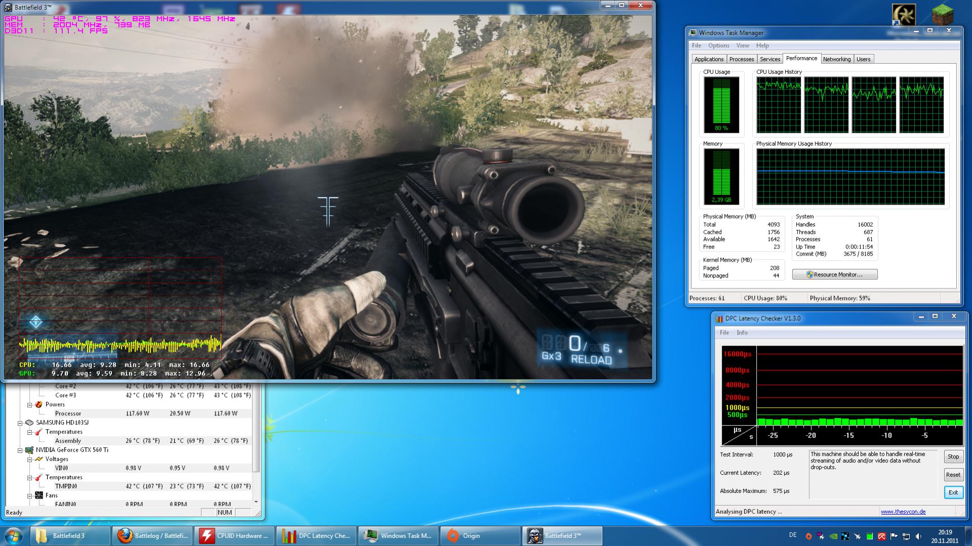

Ich hab mir grad nochmal dein Vid und die Screenshots angeschaut, was ist denn in dem Afterburner Overlay die GPU-Auslastung? Die zwei Werte sind ja nie in der Gegend von 95-99%. Hast du standartmäßig so eine geringe GPU-Auslastung im Spiel?

Dieser Thread mag vielen als nutzlos erscheinen, jedoch kann man nun nicht mehr leugnen, dass ich der einzige Betroffene bin. Außerdem hat dein 2. screenshot auch nen kleinen CPU Ausschlag, du hast aber kein Ruckeln wahrgenommen, weil er eben so minimal ausfällt.
Und die, die bis jetzt von der Sache betroffen sind, haben alle INTEL CPUs.
Wenn das mal kein Zufall ist.
Ich bitte nochmal ausdrücklich alle User, die ähnliche Probleme haben die Anleitung im ersten post zu befolgen.

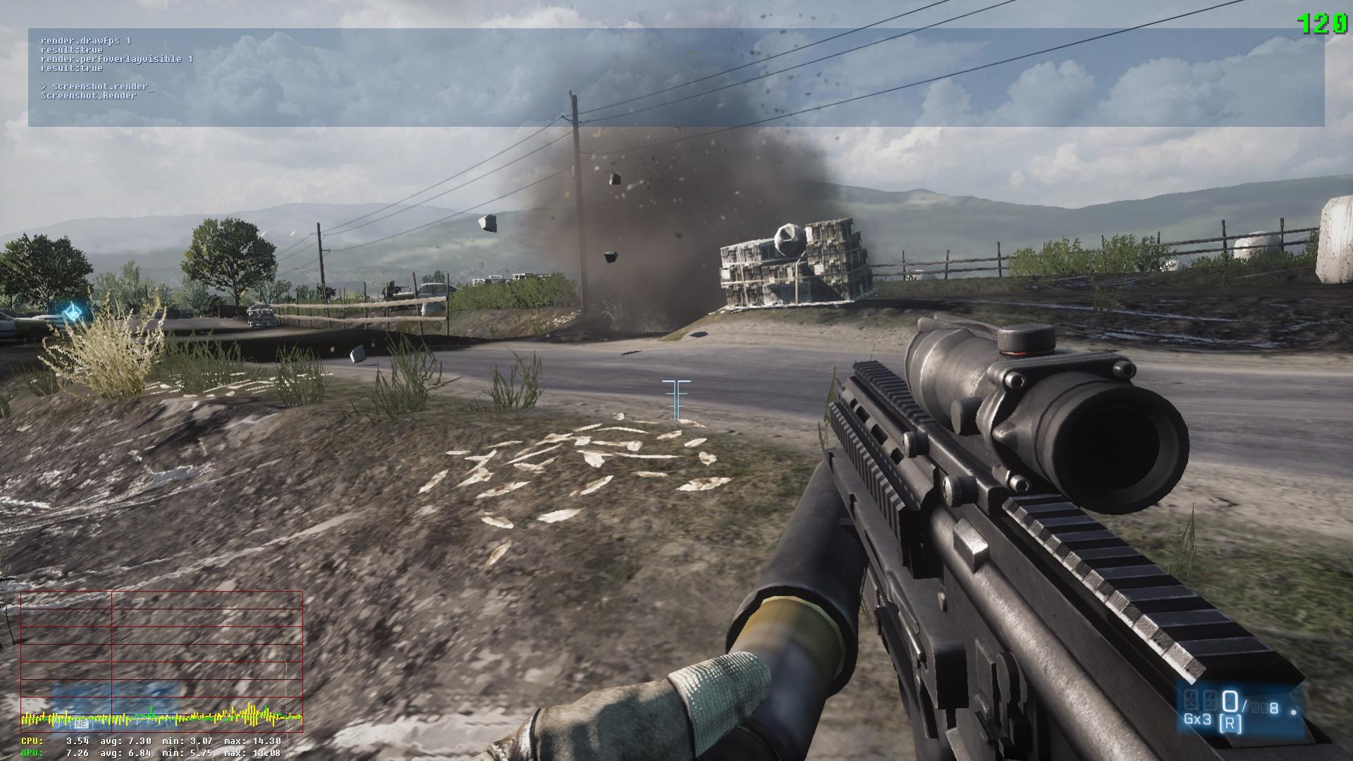

So habs auch grad mal getestet. Hab bei mir keine Spikes. Die FPS gehen jedes mal von 150 auf 110 runter, aber völlig egal wo die Granate auftrifft.
Habe aber auch eine AMD CPU:
PII X4 955@3.9Ghz
8Gb RAM
GTX 570
Win 7 64bit
