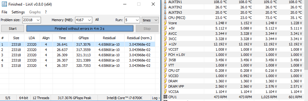

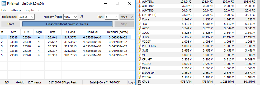

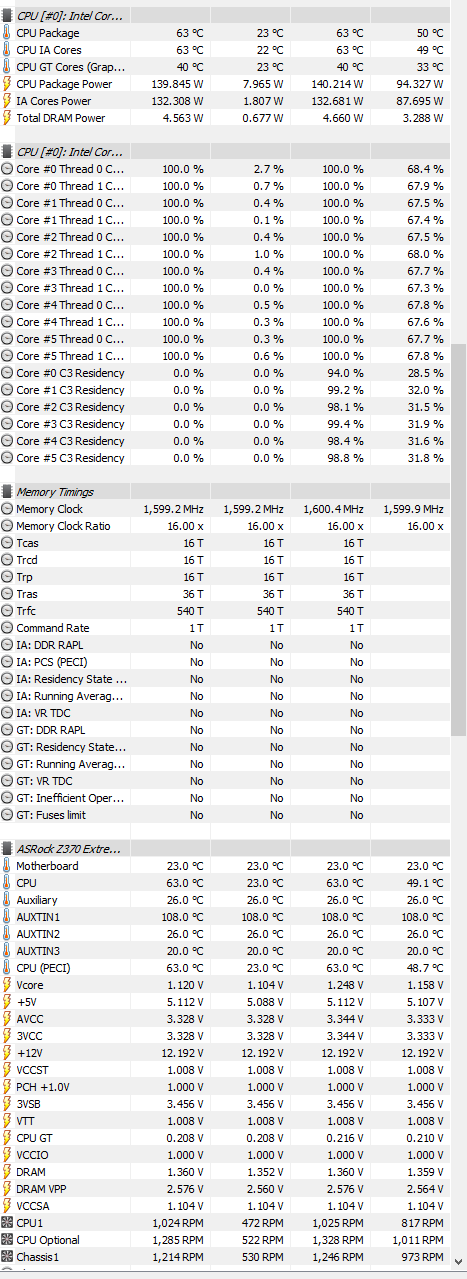

Wollt mal LinX testen, aber der PC friert immer nach 11 sec ein. Hab schon paar Spannugen erhöht und Prime 96k mit avx getestet, heiz wie blöd, zieht 140Watt bei Stocktakt, aber läuft. Nur LinX incl der ganze PC freezed nach 11 sec. Woran kanns liegen?

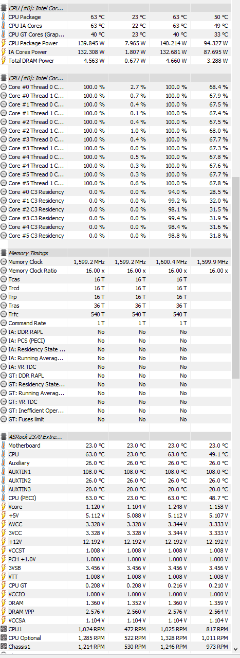

Ich füg mal noch ein Bild der Spannungen ein, die beim 96k Test anliegen.
Schwer zu sagen aus der Ferne. Drei Sachen fallen mir hier auf.
- Ein Sensor meldet bei dir eine Temperatur von 108°C, ziemlich bedenklich.
- Unter welchem Takt läuft dein 8700K mit nur 1,1v? Stock 4,7 GHz wird damit wohl nicht möglich sein.
- VCIIO könnte man evtl. noch auf ~1,1v setzen, damit der Speicher besser läuft.
Vcore wars, nachdem ich mit LLC auf 2 bin dropte es nur noch bis 1.15V, da lief es dann durch. Cpu Package hat 160 Watt gezogen.
CPU-Takt is stock 4.3Ghz.
Das mit dem Sensor muß Auslesefehler sein, das is direkt nach dem Start 108° und verändert sich quasi nie.

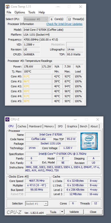

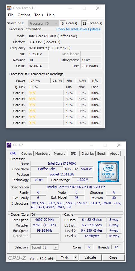

Hallo, ich habe gestern meine CPU 8700k geköpft und teste gerade 4800mhz bei 1.3V. In Prime 29 und 8k habe ich Temperaturen zwischen 85 und 94 Grad. Jetzt habe ich bemerkt, dass der Core Speed immer wieder kurzzeitig (keine ganze Sekunde) auf 800mhz droppt, um dann zurück auf 4800mhz zu springen. Ist das bereits die automatische Drosselung der CPU? (Ungeköpft war ich bei 4500mhz und 1.22V öfter bei 97 Grad und habe ein solches Verhalten nicht bemerkt, daher bin ich mir nicht sicher, was das zu bedeuten hat.)
Füge diese beiden Zeilen in die Local.txt im Prime95 Ordner ein,
CpuSupportsAVX=0
CpuSupportsFMA3=0
diese beiden Befehlsätze heizen bei bestimmten K-Größen extrem auf und erzeugen unnötig hohe Last. Teste dann nochmal.
Bei 1.3V greift wahrscheinlich auch Powerlimit. Dies kann man im Bios aushebeln.
Long- u. Short Duration Powerlimit auf 300 und Current CPU Limit auf 255
Da würde ich lieber im BIOS ein AVX-Offset setzen.
Was nutzt es ohne diese Befehlssätze zu testen?
​Falls irgendein Tools das dann nutzt und die Kiste abschmiert, schaust dumm aus der Wäsche.
Den AVX-Offset kann man zusätzlich setzen auf bspw -3. So testet auch der8auer auf CK seine pretested CPUs, mit Prime26.6 und AVX Offset -3.

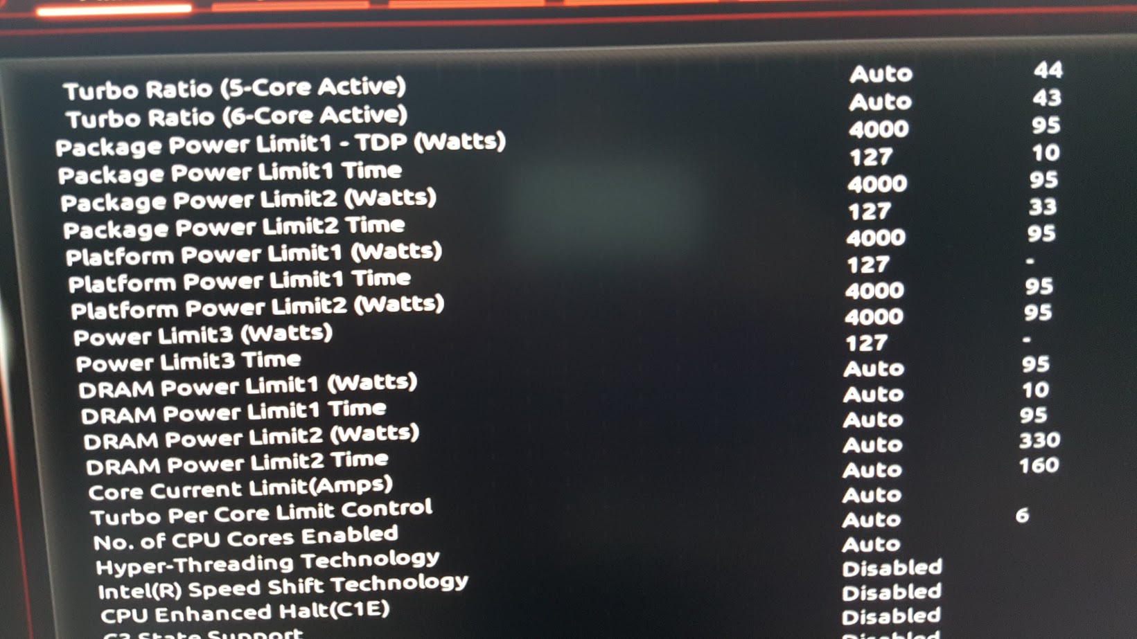

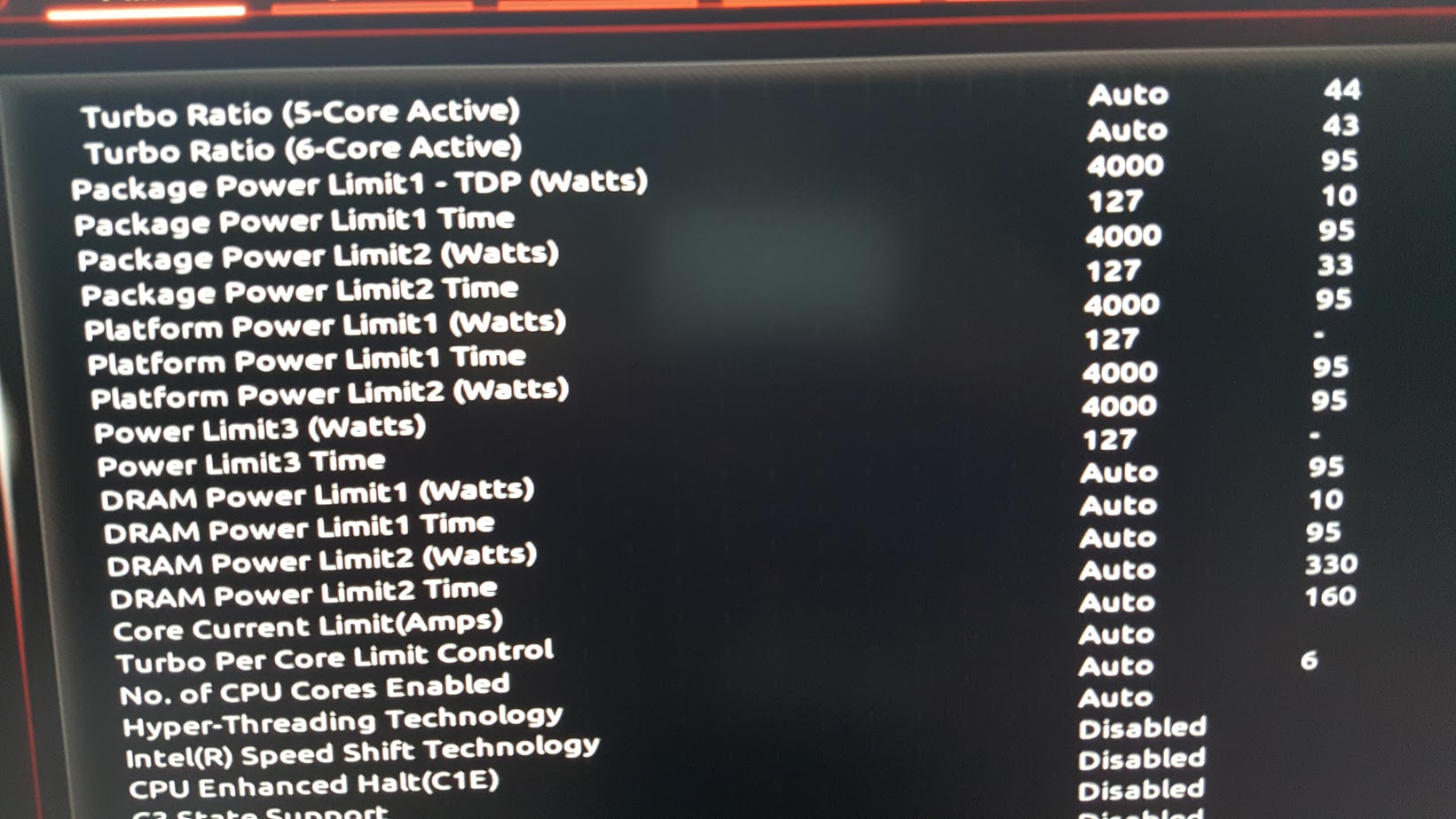

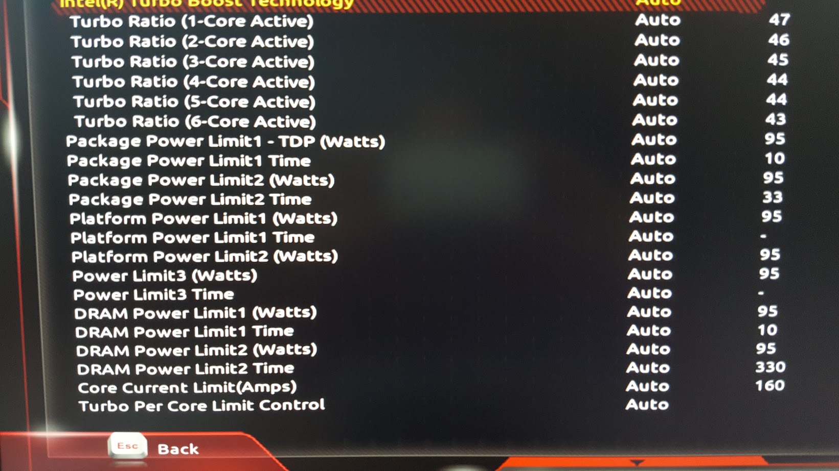

Ich wollte gerade die vorgeschlagenen Power Limit Einstellungen vornehmen, bin allerdings überfordert mit den Einstellungsmöglichkeiten im BIOS. Es gibt Package Power Limit, Platform Power Limit und Power Limit. Siehe Screenshot:
Weißt du, was ich da einstellen sollte?
Okay, ich habe jetzt bei allen Power Limit Settings die größtmögliche Zahl eingetragen. Bei Watt war das jeweils 4000 und bei Time jeweils 127. Allerdings springt der Core Speed weiterhin alle ca 13 Sekunden für einen Bruchteil einer Sekunde auf 800 Watt und dann wieder zurück:
Jemand ne Idee woran das noch liegen könnte?
Edit: Ich habe bei den Time Settings überall mal 1 (anstelle 127) eingetragen, um zu sehen, was für Auswirkungen das hat. Praktisch verhält sich alles genau gleich. So als ob ich die richtigen Power Limit Einstellungen noch nicht gefunden hätte.
Namaste, teste doch mal 96k, da geht dir garantiert die Kiste aus. FMA3 wurde von Intel vorgesehen auf einem Kern, Prime belastet aber alle Kerne damit, deshalb wird das viel zu heiß. Es ist sinnlos so zu testen.
Oben hab ich beschrieben wie man FMA3 für Prime ausmacht, mach das bitte.
Zu deim Bios, bei Watts machst 300 rein, bei Time läßt auf Auto und bei Amps machst 255 rein.
