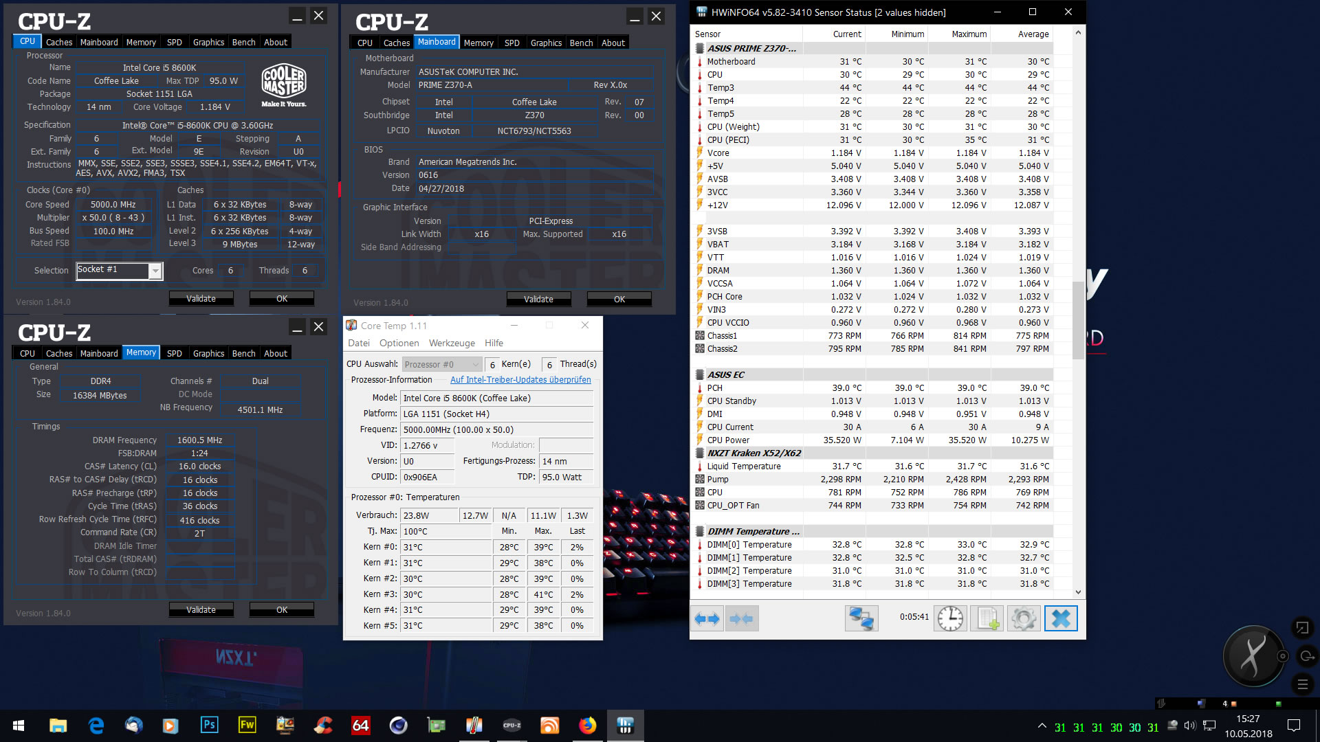

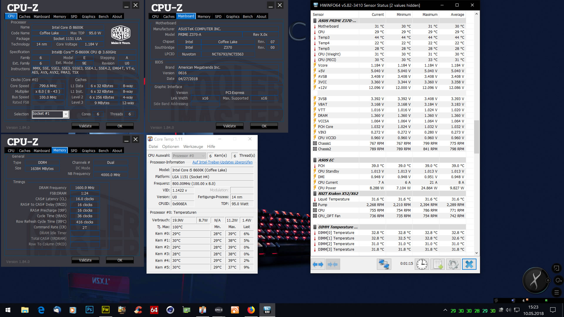

Screen Idle im Modus "Ausbalanciert" mit i5 8600K@5000 MHz
Win_10_Pro_64Bit mit i5 8600K@5,0 GHz Idle Betrieb im Modus Ausbalanciert.jpg
Screen Idle im Modus "Höchstleistung" mit i5 8600K@5000 MHz
Win_10_Pro_64Bit mit i5 8600K@5,0 GHz Idle Betrieb im Modus Höchstleistung.jpg

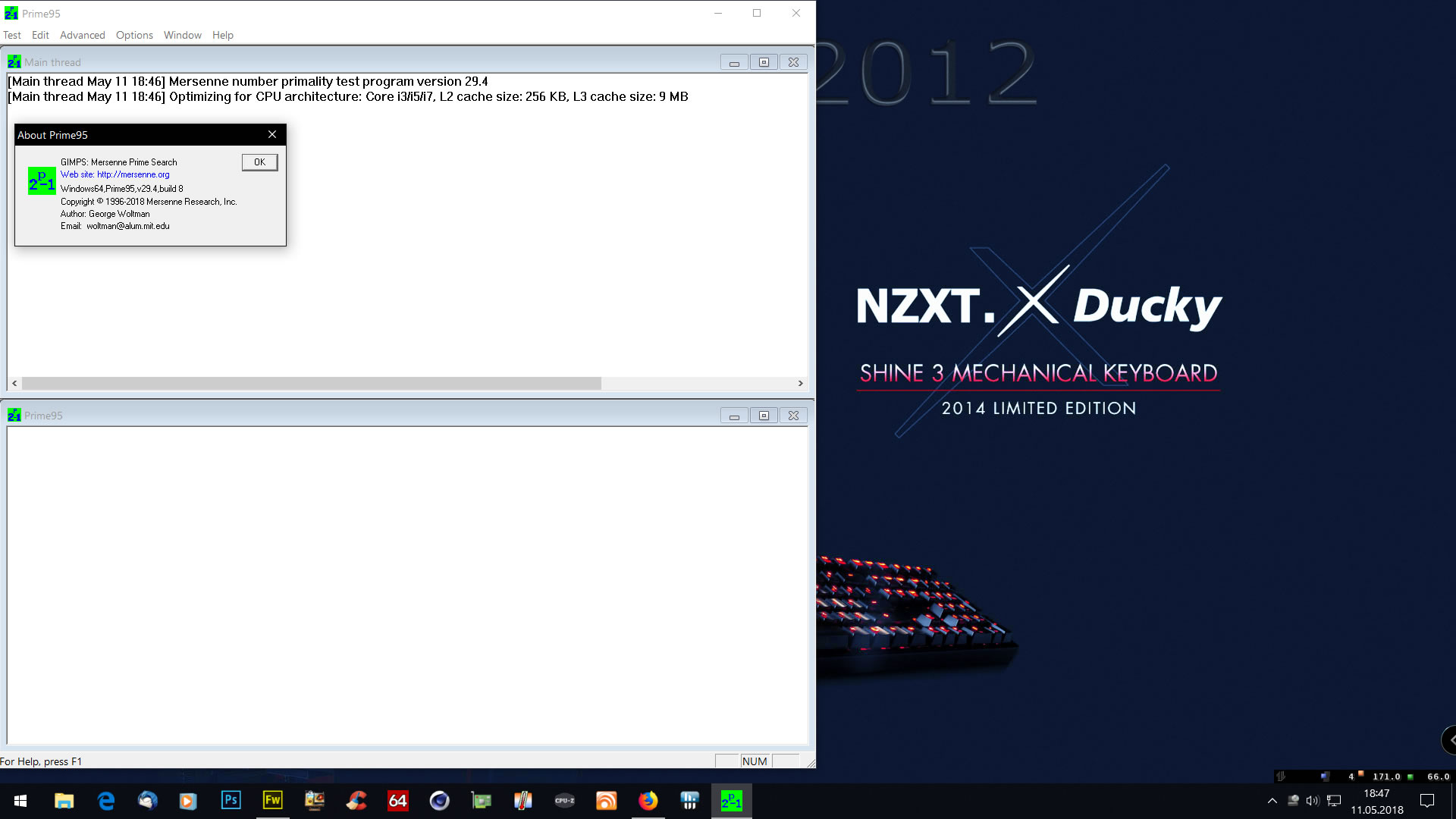

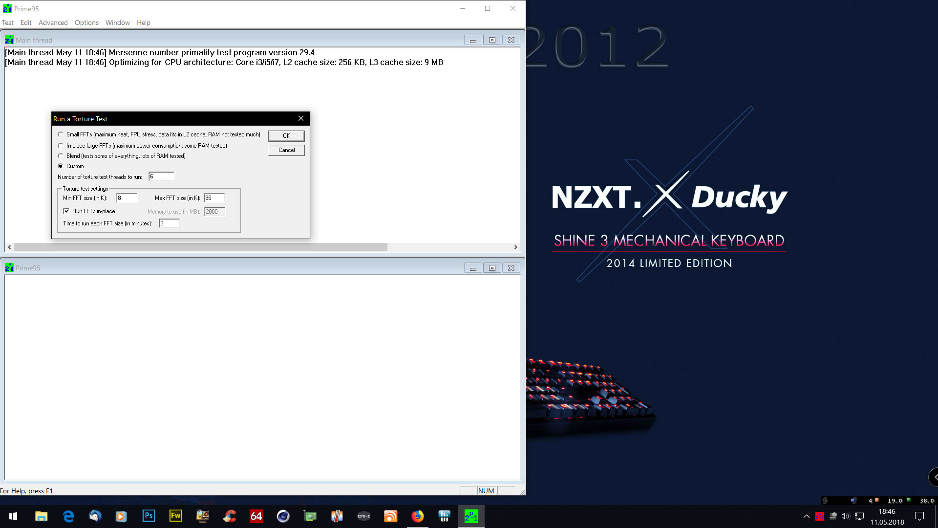

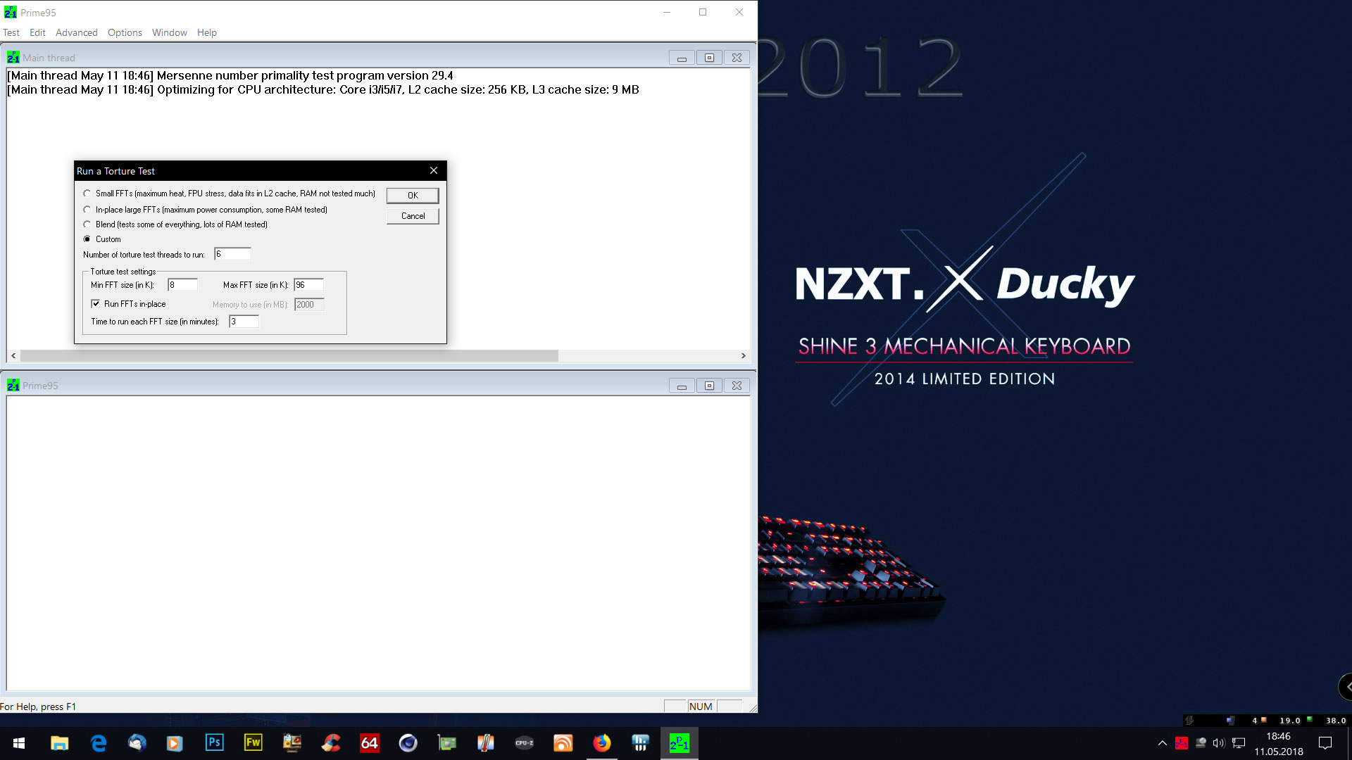

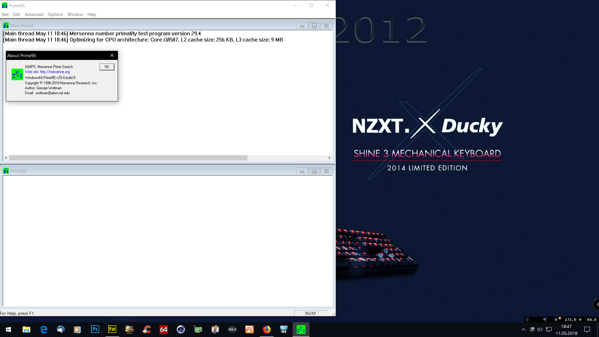

Zum Beispiel ein Prime95 [Version 29.4 Build 8] Custom Run mit 8 bis 96K ohne AVX [mit Befehlszeile:> CPUSupportsAVX=0, CPUSupportsFMA3=0 in der Local.txt] siehe hier:
Einstellungen:

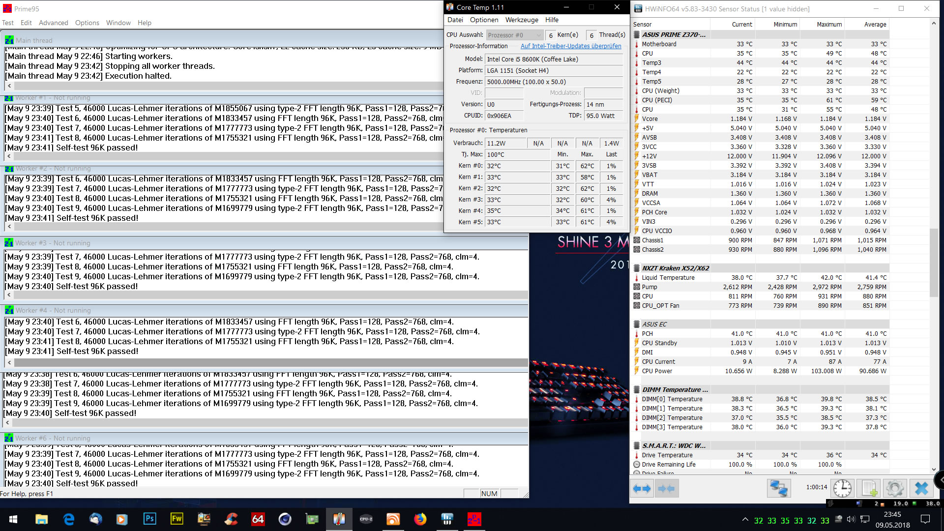

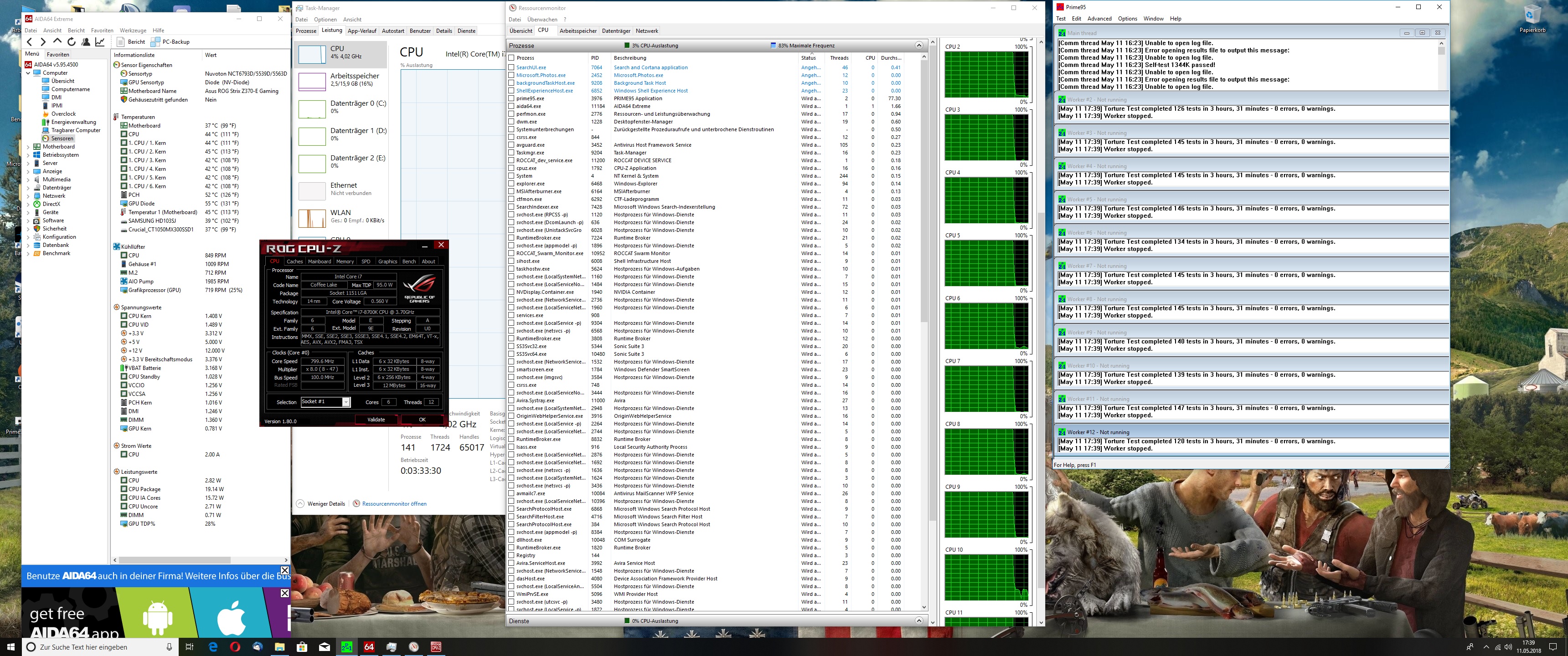

Custom Run 8 bis 96K nach 56 Minuten bis 96K durchgelaufen ist:

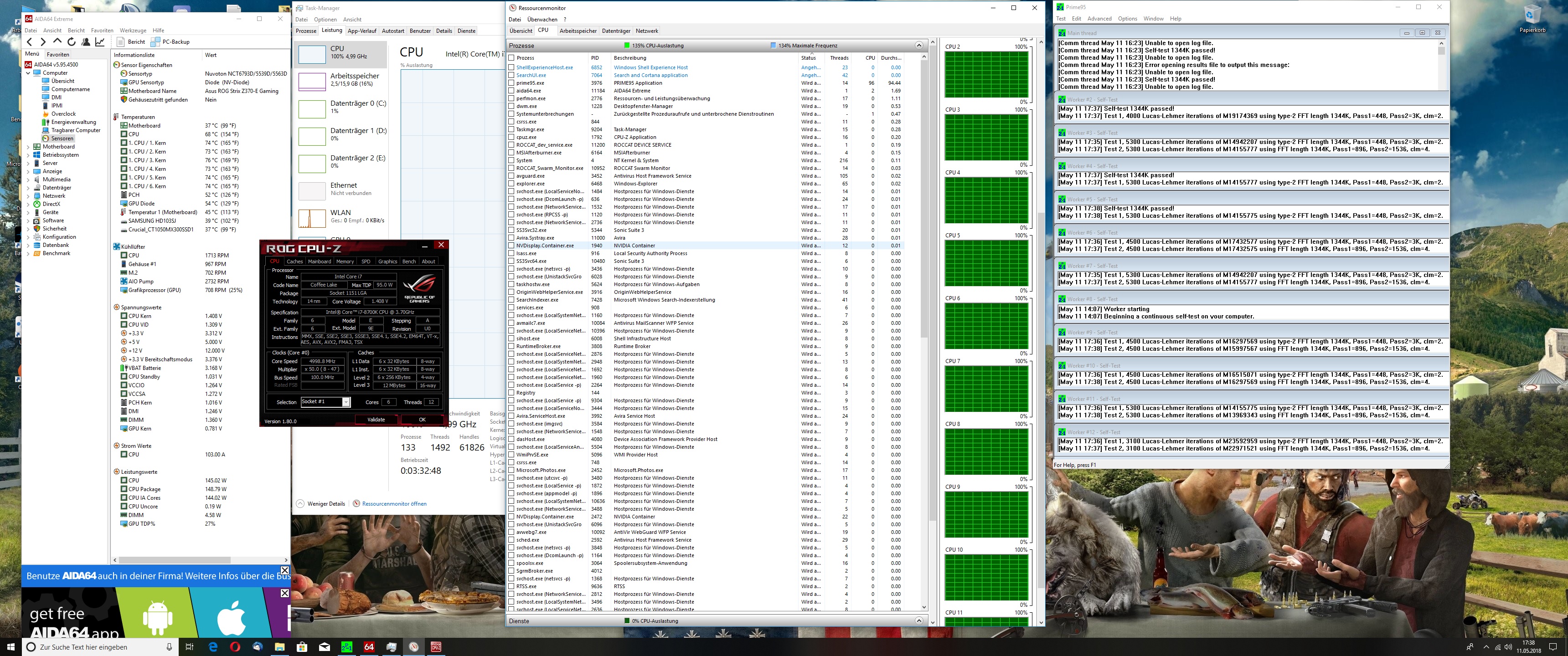

Da es mir schon mal einer nicht glauben wollte unter 1,4 Volt hier ein Screen von Prime. Für 5 Ghz benötigt er in Prime 26.6 ca. 1,35 Volt... Minimum hab ich noch nicht ausgelotet. Ist mir aber relativ egal ob hier 1,32 Volt, 1,35 oder 1,4 Volt nötig werden. Hauptsache das Ding rennt... Bin da zu faul um stundenlang immer Prime laufen zu lassen um ja die letzt niedrigste Spannung zu erreichen.... Bin einer von den wenigen der lieber etwas mehr Volt drauf knallen aber dafür in jeder Lebenslage stabil bin ;)
Prime AVX hab ich noch nicht ausgiebig getestet da mir AVX ehrlich gesagt scheiß egal ist. Nutzt sowieso kein Game. Hab in Prime 29.4 AVX ausgeschaltet... Die ist trotzdem etwas empfindlicher als zum Beispiel Prime 26.6...

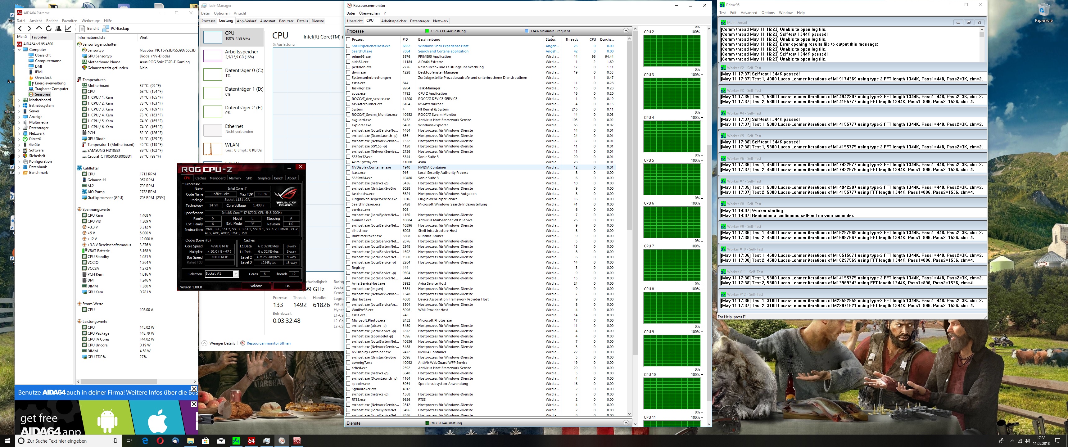

Screen mit 1,4 Volt über 3 Stunden Prime 29.4 Customrun... Die Gehäuselüfter drehen sogar nur mit 700 U/min (Max wären 1200 möglich...) und wie gesagt könnte meine CPU Lüfter auch noch bis 2400 U/min aufdrehen. Da bin ich dann von 80° auch mit 1,4 Volt weit entfernt auch unter Prime Dauertest.... ;)
