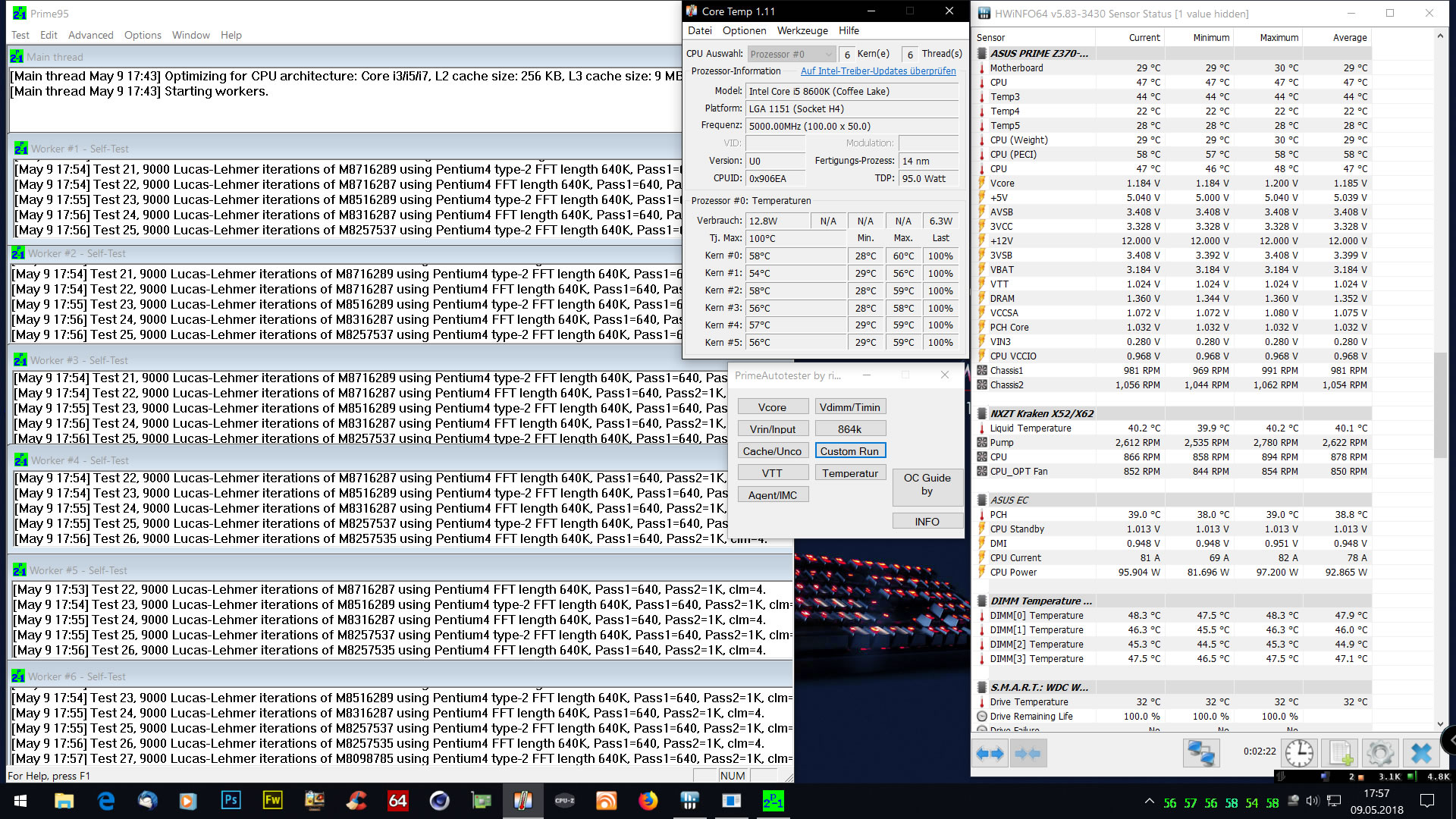

So hier mal meine Heizwerte mit einem Custom Run über den Prime95 Helper in 640K mit meinem i5 8600K@5000 MHz, habe diesen mal 17 Minuten laufen lassen, weil ich jetzt noch ein bisserl Einkaufen muss, bei der Hitze! :evillol:
Screen:
Also ich kann hier nicht erkennen, das sich mein System unnötig aufheizt, bin mal gespannt wie Dein System aussieht nach einem Bench von 15 Minuten mit 640K, dann lass mal sehen wie Super Dein Airflow Wissen sich in den Werten wiederspiegelt! :D

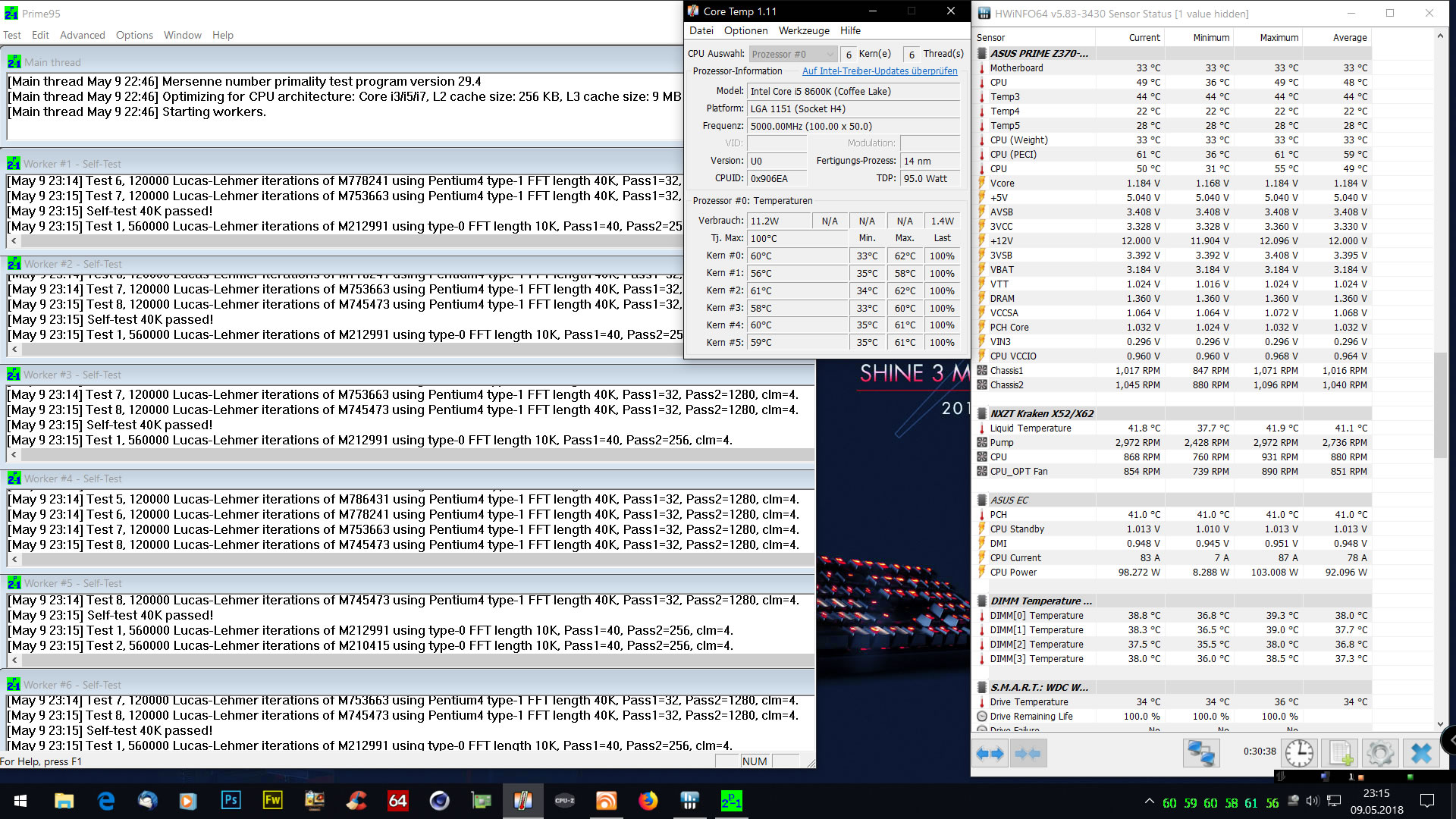

So ich lasse diesen gerade nebenbei laufen [8-96K], läuft jetzt seit 30 Minuten, ich höre nebenbei Musik und Surfe ein wenig, damit ich nicht vor langeweile sterbe! :D
Hier mal der Screen nach ca. 30 Minuten:

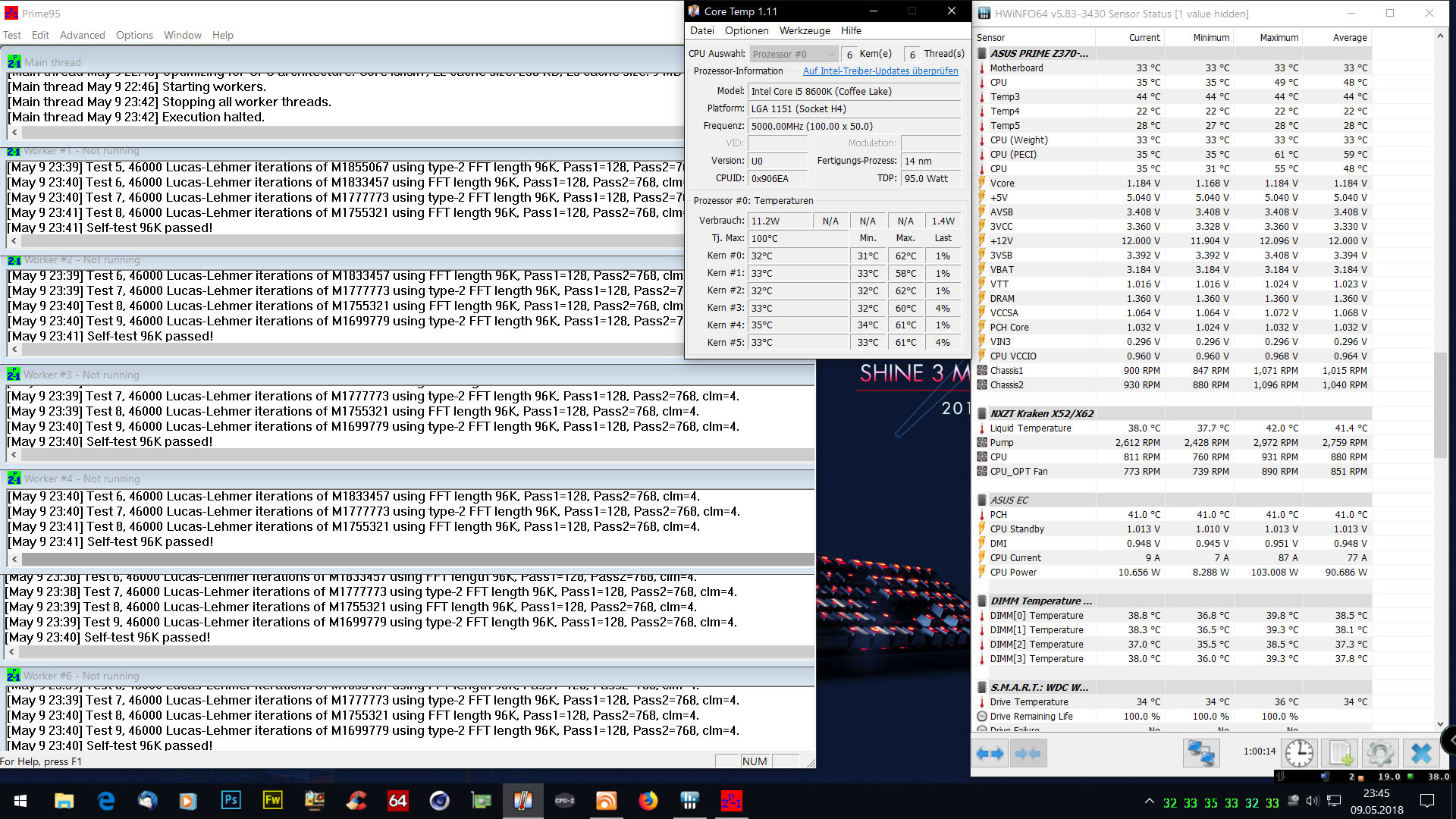

Und hier habe ich dann nach 96K Passed abgebrochen, ich glaube dann fängt es wieder von vorne an!
