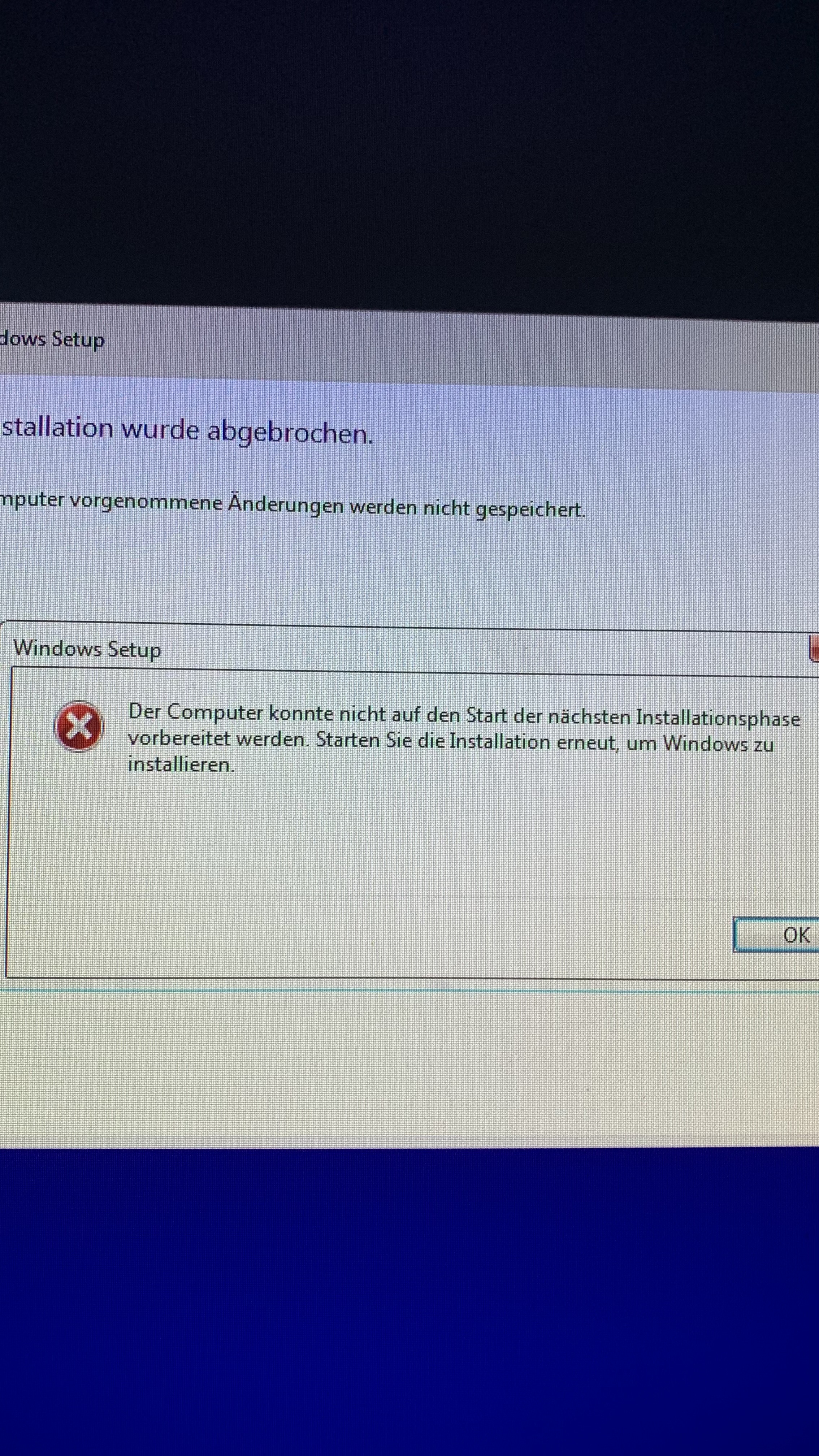

Diese Fehlermeldung habe ich bekommen als ich versucht habe mein Windows neu zu Installieren „Der Computer konnte nicht auf den Start der nächsten Installationsphase vorbereitet werden. Starten Sie die Installation erneut, um Windows zu installieren.” Ich habe kaum Ahnung von sowas und habe versucht auf Discord nach helfe zu suchen aber keiner konnte mir helfen ich hoffe das sich jemand hier auskennt

Hallo, Ist das eine Neuinstallation per Stick?
sparta 3.1
- Nov. 2021
- 1.996
Hast Du die benutzerdefinierte Installation genutzt und alle Partitionen auf der Festplatte gelöscht?

Kannst Du die Festplatte noch prüfen mit CrystalDiskInfo und bitte ein Screenshot davon hier zeigen

Ich würde wir folgt vorgehen:
Backup der vorhandenen Installation machen, von USB starten, Datenträger "komplett" löschen, System neu installieren
Sind keine wichtigen Daten auf dem Datenträger, kannst du dir das Backup auch sparen.

Narupat schrieb:ja denn Stick hab ich neu von Microsoft installiert
WAS hast Du da WIE auf dem Stick "installiert"?Narupat schrieb:Von dem Stick hab ich auch gebootet
Was verstehst Du unter "booten"?

Wie sieht es mit der Festplatte aus , s. #9

Normal hat sowas irgendwi mit Datenträgern zu tun. Vorhandene Partitionen, die das Setup nicht mag. Wenn es Festplatten im oder am (z.b USB HDDs) PC gibt entfern alles was zum Setup nicht unbedingt nötig ist. Auf der Zielplatte eventuell mal eine Partition anlegen und wieder löschen. Es kann auch sein, dass Windows deinen USB Stick für eine Bootfestplatte hält und dann meint den Bootloader nicht schreiben zu können.
Mit welchem Tool wurde der USB Stick mit den Installationsdateien erzeugt?

Ich werde immer noch nicht schlau aus Deinen Angaben. Hast Du die ISO-Datei auf den Stick rübergezogen oder glaubst Du Windows 10?/11? tatsächlich auf dem Stick installiert zu haben? Willst Du jetzt die Installation von dem Stick starten, oder versuchst Du wirklich das Windows von dem USB-Stick aus zu booten?Narupat schrieb:Von der Microsoft Seite habe ich Windows’s auf den Stick installiert und im bios habe ich den dan als erste boot Option gewählt
Das ist doch tatsächlich Windows 10 oder ist es Windows 11?
