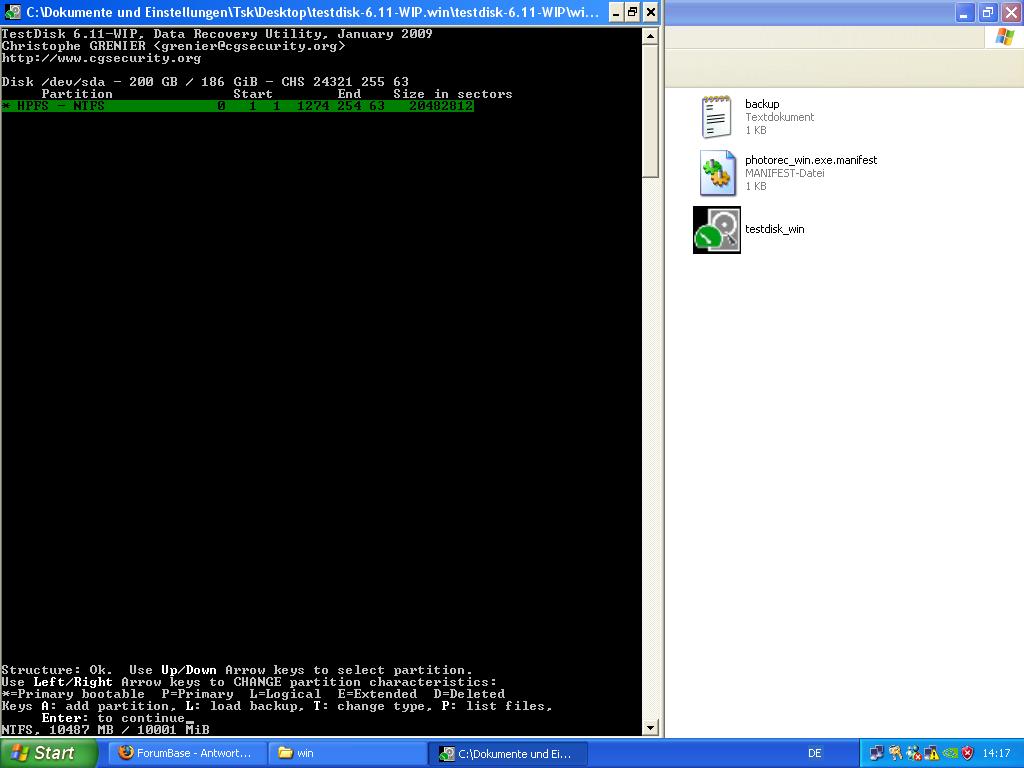

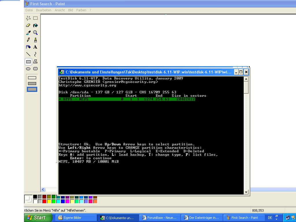

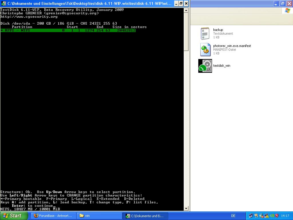

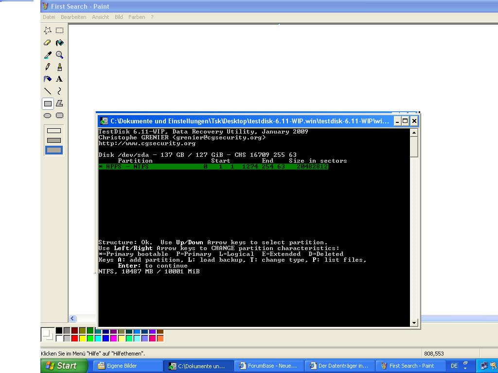

PS: Habe 2 Screenshots mit Testdisk gemacht einmal mit QuickSearch und einmal mit Deep und mit beidem zeigt er nur die Primäre Platte an.

Second Search.JPG Das ist Deep Search Screenshot.
Quicksearch hab ich irgendwie nicht hinbekommen aber ist eigentlich genau das selbe ergebniss..
aber wenn ihr es trotzdem braucht könnte ich es hochladen.
Sieht so aus das du ein 48bitlba-Problem hast.
Windows erkennt deine Festplatte gegenwärtig nur mit 137 GB, daher passt deine zweite Partition nicht.
Für WinXP benötigst du für Unterstützung von Festplatten größer als 137 GB mindestens Servicepack 1 (besser 2).
Wenn deine Festplatte wieder voll erkannt wird, geht es mit einer Diagnose weiter.

Also ich habe die Platte gestern formatiert mit Windows bevor ich angefangen habe an der Partition rumzubasteln.Ich hatte meine alte XP CD benutzt die hat kein Service Pack drauf.
Soll ich mein Pc nochmal formatieren und diesmal meine neue XP CD mit SP3 installieren?
Oder wäre bei einer formatierung alles futsch?Auch wenn ich nur die 10GB platte formatieren würde
ok ich habe SP2 installiert zwar wars nicht einfach(bei installation probleme gemacht) aber nun hab ichs drauf ohne den Pc zu formatieren.Jetzt erkennt er auch die 200 GB ich lasse Testdisk nun nochmal laufen und die Ergebnisse hänge ich hier rein.

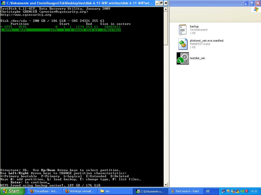

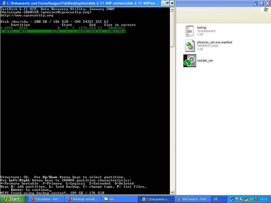

das eine ist quicksearch und das andere deepsearch. beim deepsearch hat er meine alte Partition gefunden..nur weiss ich nun nicht was ich damit anzufangen habe und zuviel angst davor was falsches zu machen :rolleyes:

Drücke mal bei deiner zweiten Partition p ob deine Daten oder eine Fehlermeldung angezeigt wird.
Teile es mal mit.

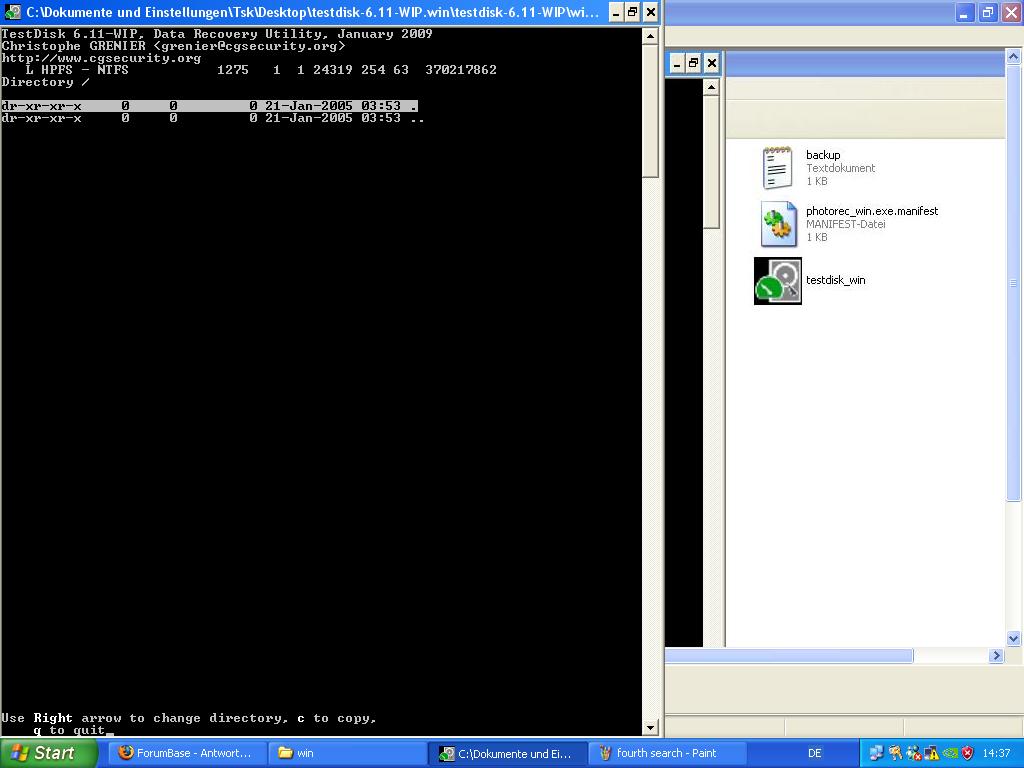

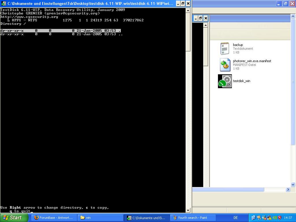

Wenn ich P drücke kommt das hier
Wenn ich versuche Rechtsklick zu machen reagiert er bei beidem nicht.
Ich könnte nur eines der beiden auswählen und C= Copy.
Habe bei dem ersten C gedrückt dann war ich in meinem Primären Laufwerk also die 10GB wo Windows drauf ist.Habe dann versucht COPY zu drücken und da stand am ende wieder das Fenster davor mit ner grünen Schrift Copy Done !
Hat sich aber nix geändert.
Deine Partition ist leer wie frisch formatiert.
Daher gibt es nix zum kopieren.
Scanne mal dein Laufwerk mit Datenrettungssoftware scavenger in der Testversion ob deine Daten angezeigt werden.
