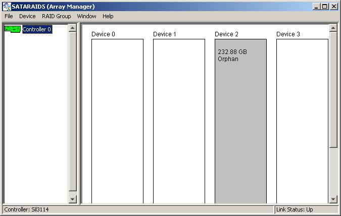

so, hab das jetzt gemacht und jetzt zeigt er mir im raidcontroller das hier an .. finde die platte jetzt nicht mehr in der Datenträgerverwaltung :(
edit: jetzt is sie auf einmal da, aber wenn ich drauf zugreifen will kommt das hier: "Auf H:\ kann nicht zugegriffen werden. Das Gerät ist nicht angeschlossen"

Die wird im Moment vom Raidkontroller als verwaist ausgegeben.
Überprüfe mal das Kabel von der Festplatte.
Nicht das ein Kontrollerproblem vorliegt.
Hattest du die Festplatte im Raid-Modus konfiguriert oder nur normal angeschlossen?
Wie wird die jetzt in deinem Raid-Utilty angezeigt?
Ist die immer noch orphan (verwaist).
Manchmal muß man nach dem zurückkonvertieren von dynamisch auf Basis noch einen Laufwerksbuchstaben zuweisen.
Teile mir daher nochmal mit wie die in der Datenträgerverwaltung angezeigt wird.

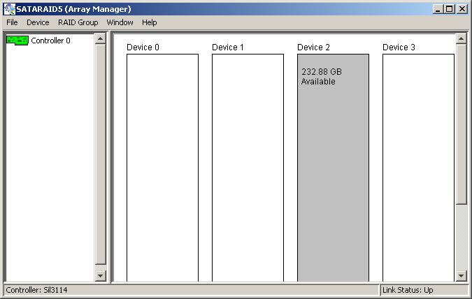

in dem Raid-Utility kann ich den "Orphal" löschen und dann würde die als "Available" angezeigt, anschließend könnte ich die noch einem raid hinzufügen...gibt alle möglichen zum einstellen von mirrored bis striped usw. und auch contigous einstellen...kA was das heißen soll, aber naja. Also soll ich das Orphal löschen?

kk, wieder zurückgesteckt und Orphan gelöscht.....is alles wie vorhin ausser das "available" statt "orphan" steht
