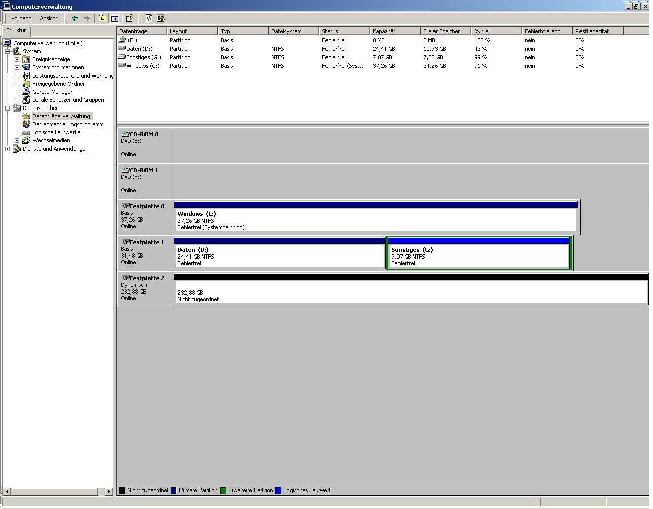

sooo, jetzt wird die festplatte wieder erkannt :) *freu* doch ein problem hab ich....sie wird nur in der Computerverwaltung erkannt
soll ich die festplatte einfach Partitionieren ohne formatierung? aber dann würde ich glaub ich mal wieder auf meine ausgangsposition kommen oder?
vergessen zu erwähnen: hab win 2k

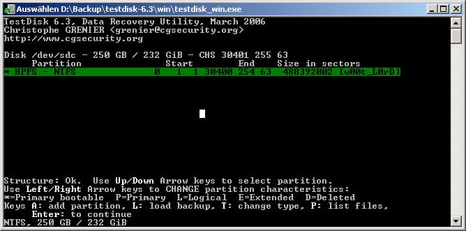

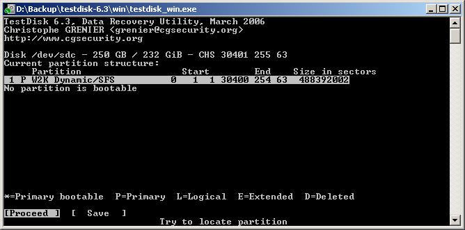

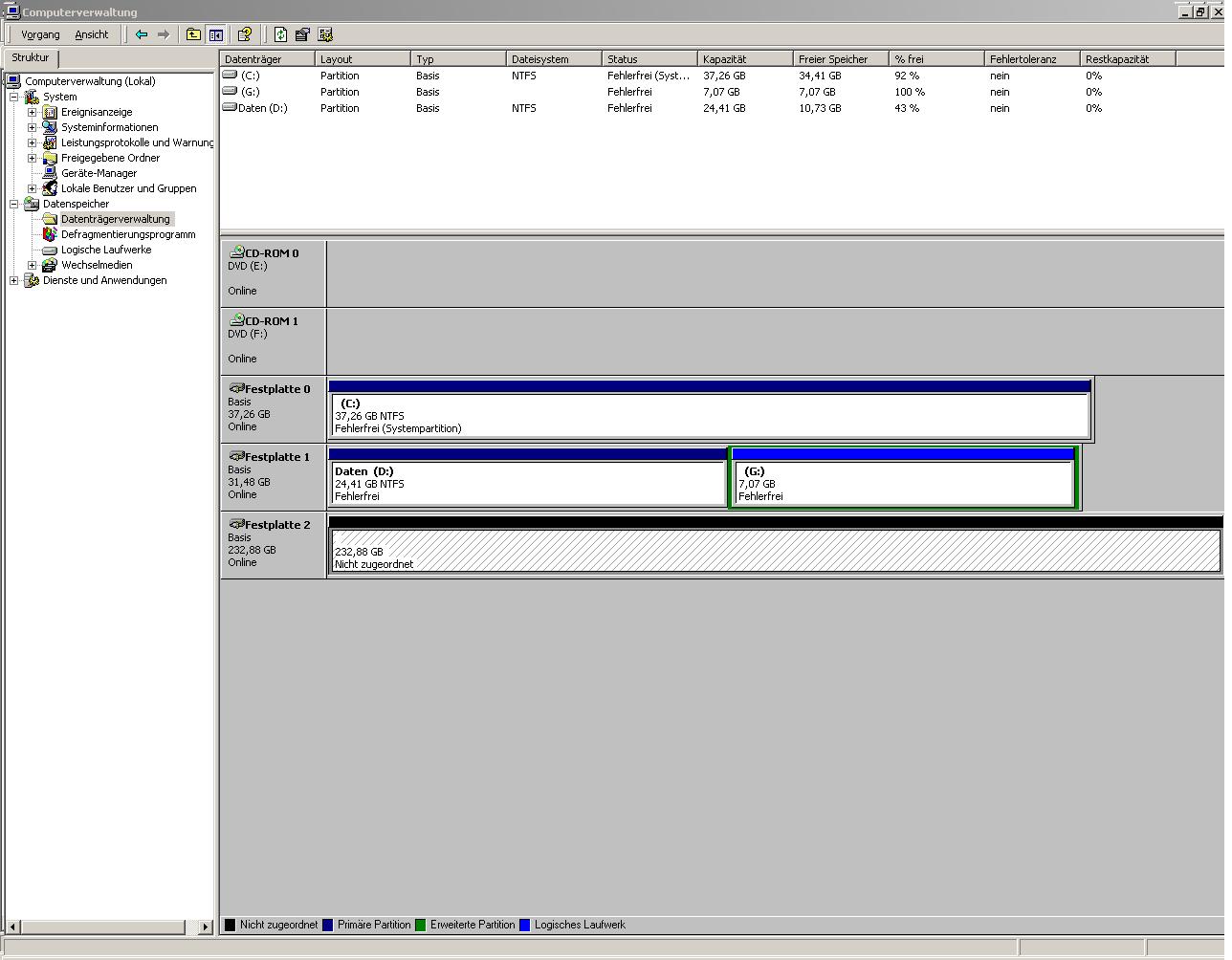

sodale, hab jetzt von anfang an einfach alles neu gemacht, jedoch hat mein win 2k die festplatte jetzt auf Dynamisch gesetzt, wie man beim ersten screen erkennen kann...
der 2te is jetzt der vor der suche
beim 3te kam die partition sofort, ohne dass ich suchen musste...
und wie gesagt, wenn ich jetzt "P" drücke, kann ich alle meine daten ansehen
