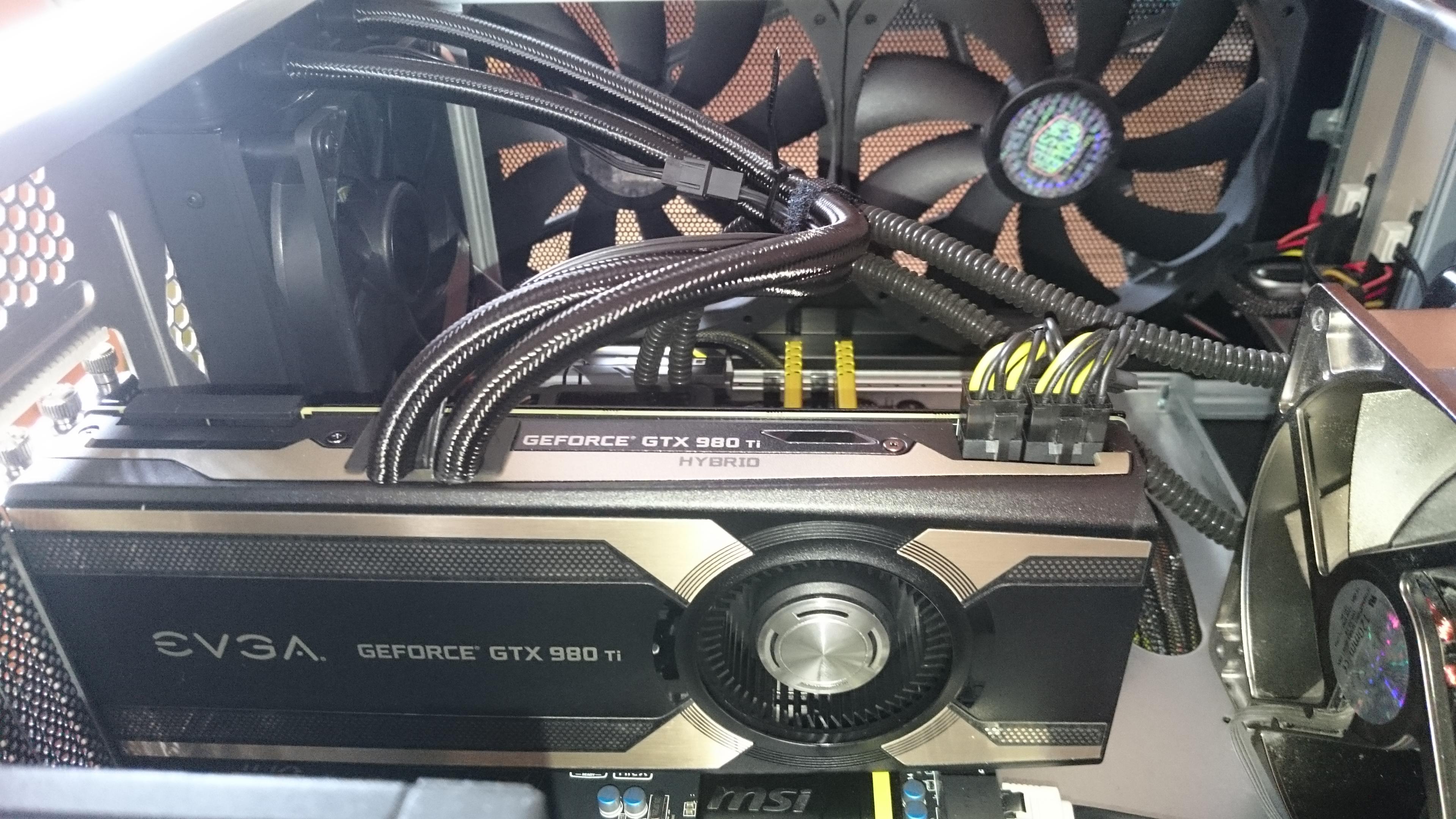

Kannst Du mir sagen wie dick der Radiator +lufter ist?
Finde da keine Angaben zu.

Danke bis dahin sollte meine auch da sein.Bin auch auf Arbeit. Habe einen noctua cpu kuhler und das koennte echt knapp werden an der dafuer vorgesehene 120 mm lufter vorrichtung da der noctua riesig ist und breit
@Kevinkuensken
Hier mal ein Foto von meinem Rechner den ich hier schon vor 3 Wochen gepostet habe. Auf den Bild ist zusehen das Der Radiator ca. die selbe tiefe hat wie ein 120mm Lüfter. Damals noch mit einem Lüfter eingebaut. Jetzt sind es 2.
Somit hat der Radiator die selben Abmessungen wie ein 120mm Lüfter.

Also ich habe mal nachgemessen. Der Radiator hat eine Dicke von 15 - 15,3 mm. Genau so Dick ist ein 120mm Lüfter auch.

Graka schon eigebaut aber hat so gerade eben gepasst.Musste den Noctua Kühler etwas zur seite biegen das ich in den Freien Raum gekommen bin.Also eins muss man evga ja lassen.Super eingepackt.Erst ein Karton wo evga drauf steht,dann der Karton in Schwarz wo die Graka drin war.Dieser war sogar noch eingeschweisst in Folie.Dann ein riesen Poster und 2 grosse Sticker mit dabei.
