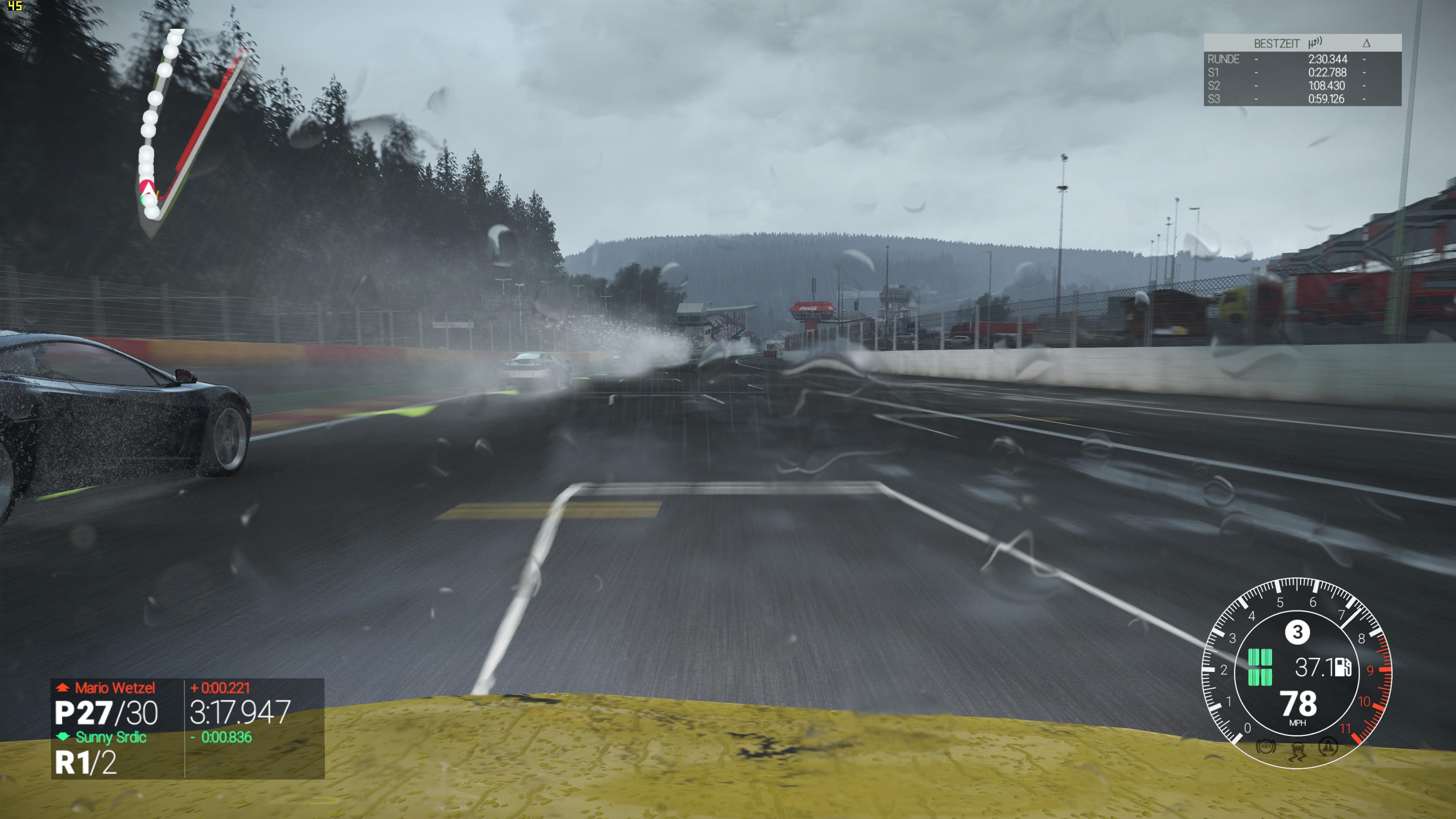

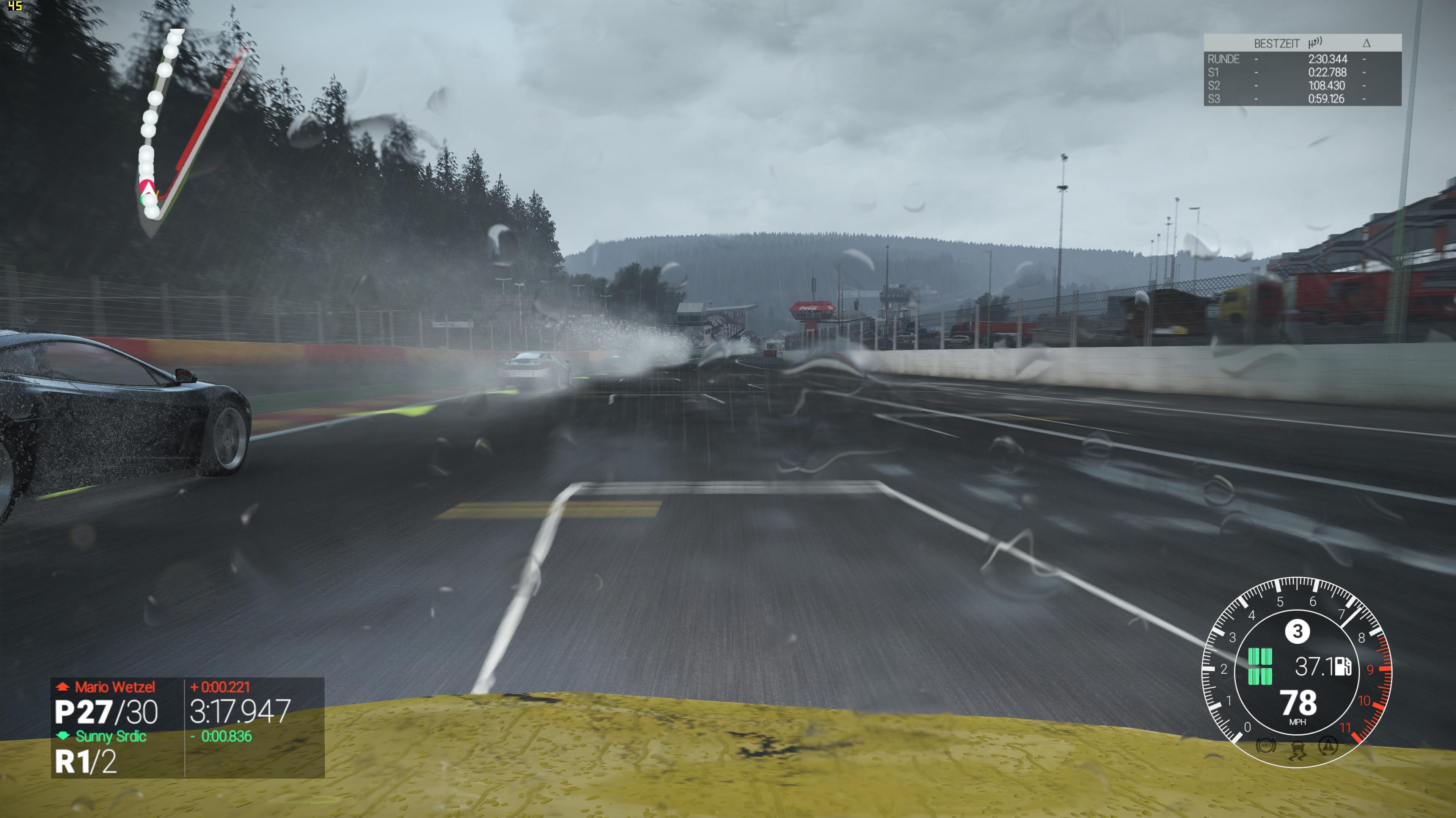

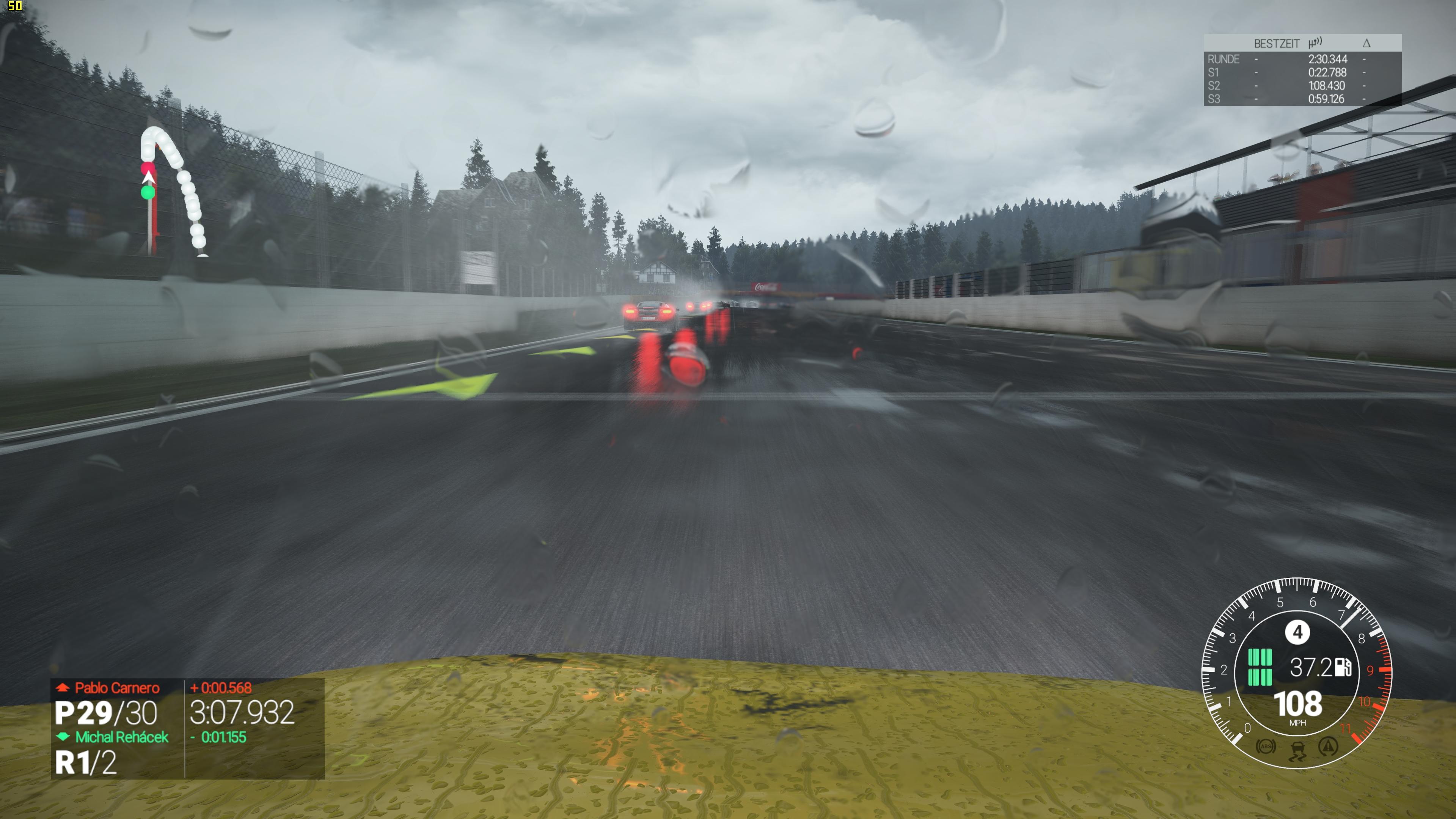

nun ich hab es getestet mit 4K alles auf Ultra ohne AA und ja des niedrigste waren 30 FPS, aber durchgehend 40-60 FPS, läüft doch ganz gut.....
