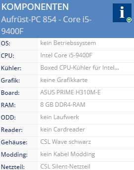

Mein Ausgangspunkt war eigentlich ein AufrüstPC für 309€. Der 9600KF hätte nochmal 75€ Aufpreis gekostet.
Z390 hätte ich soundso wg. dem Ram gebraucht.(und Wifi extern gespart)
Bei so niedrigen Basispreisen kann man sich dann beim "Aufrüsten" richtig austoben.(x)
(war auch auch in 10 Tagen geliefert, Hut ab!)

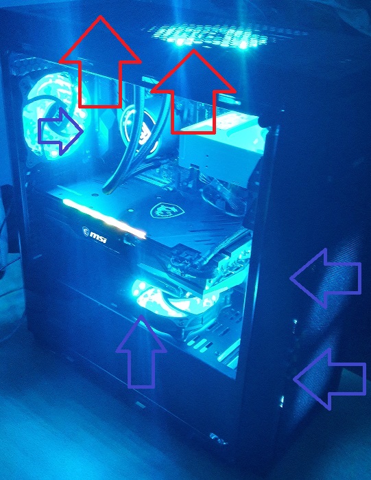

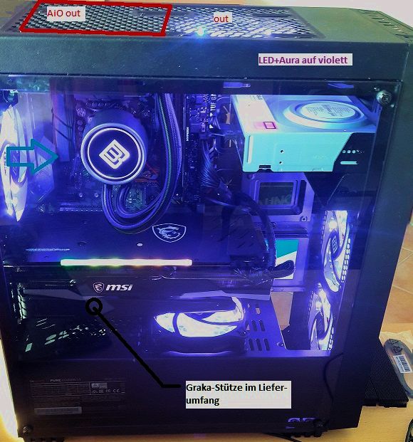

(x) Beim Einkaufsspass den Airflow net vergessen!
Bei mir Front 2x, Boden 1..2x, und Hinten(!) 1x als Intake ... nur Oben 2x Outake (die CPU-AiO könnte noch PP bekommen, falls Es mir zu warm wird)
Bei der Graka fand Ich´s nice, das gleich ne Stütze mit dabei war.

Zum Thema Airflow kann ich immer nur diesen alten aber immer noch relevanten Test verlinken: https://hardware-helden.de/der-perfekte-airflow/
Generell wird es wohl darauf hinauslaufen den 11. Intel-Gen Launch abzuwarten, dann die Systeme anzupassen und ohne Gpu fertig zu machen.
Reaktionen: .Snoopy., Suisakul und GerryB
Jo,
Das ist ganz interessant für Towerkühler.
Mit AiO oben muss man halt selbst testen ob man besser Frischluft reinzieht oder warme Luft rausbläst, deswegen
meine Mischluft mit zusätzlicher Frischluft von Hinten, die sich z.T. mit warmer Luft der Graka ausgleicht.
(kann jetzt nur sagen, erstaunlicherweise sind 260W von der Graka kein Problem in der Konfig, kann die Gehäuselüfter noch auf low laufen lassen)
Wenn man oben Frischluft reinziehen möchte, dann sollte man auf jeden Fall ein Gehäuse nehmen, wo ein starker 140er Hinten die ganze Abwärme bewältigen muss.(wäre dann max. Überdruck)

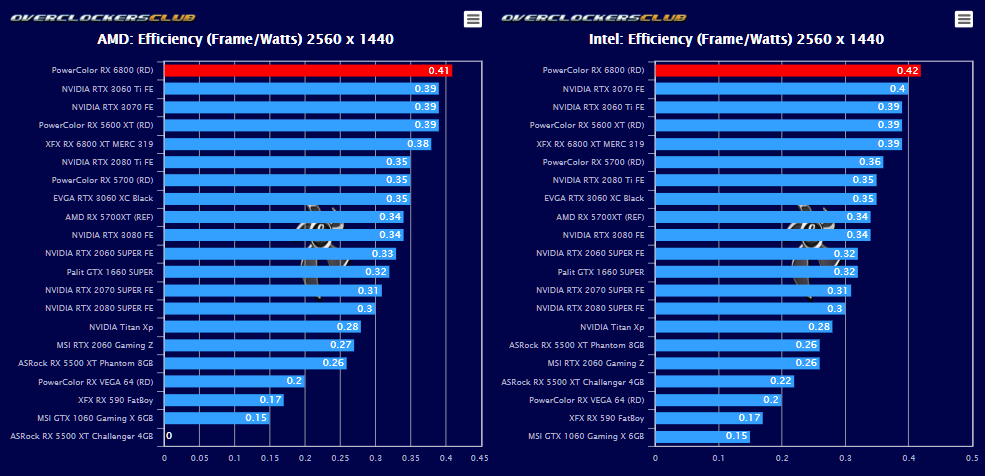

edit:
Wenn das Motherboard rBar kann gibt es übrigens keinen relevanten Unterschied zw. AMD+Intel-CPU`s.
(da kann man sich wirklich von Tagespreisen leiten lassen und Angebote mitnehmen)
edit2: Z390 kann inzwischen rBar und wird auch für direct storage reichen
