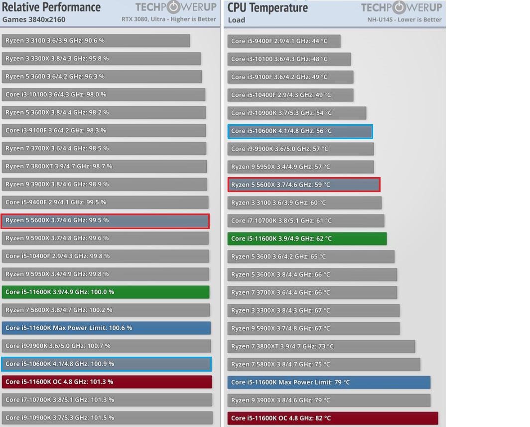

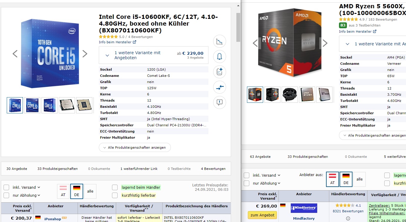

Mork-von-Ork schrieb:
Da sind wir aber preislich wieder eine Liga höher, der 10600K kostet mal eben ~60€ mehr dafür bekomme ich auch einen aktuelleren und etwas schnelleren 11400 der nebenbei auch noch PCIe 4 unterstützt, der 10600K ist da absolut unattraktiv.
GerryB schrieb:
Solange auf S.1 ein 10400F steht, kann ja der 10600K als Alternative genannt werden.
Ist ohnehin flexibler bzgl. gear1/2 als der komische RocketLake. (und schluckt auch net sooo viel W)
Ram läuft auf dem 10600K besser/einfacher OCed und PCiE 4.0 bringt net sooo große Vorteile.
(RocketLake macht nur Sinn zusammen mit ner 6600xt wg. der beschnittenen Lanes)
Deathangel008 schrieb:
das wären dann inklusive Z-MB und CPU-kühler mehrkosten von ~120€. die kann man deutlich besser in nen 5600X investieren.
??? ... Kühler= Schmarrn, 5600x ist auch net gerade so dolle vgl. mit nem 10600 und Preis auch net
... und nach meinem subjektivem Ermessen kann man aus dem 10600k mehr rausholen durch OCen.
(würde mir evtl. auch noch überlegen nen 10700k als Alternative zum 11700 reinzunehmen)
Also Leute, Wolfgang nimmt für sein Benchsystem net umsonst neuerdings nen 10900k !!!
Im GPU-Limit ist Intel immer noch sinnvoller als AMD.(meinen seriöse Tester)
(nur RocketLake ist ne sinnlose hitzige + gear2 Fehlgeburt bzgl. OCen)

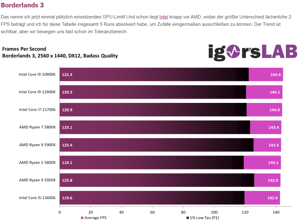

@GerryB Da muss ich dir leider auch widersprechen.
Ich denke @Deathangel008 würde beim 5600X auch einen Aftermarket Kühler empfehlen. Wenn du den 10600K mit der Begründungslinie 'OC' empfehlen willst, dann ist das Pflicht. Ansonsten zumindest sehr anzuraten. Weder der Wraith Stealth noch der Intel Boxed Kühler haben mMn etwas auf einer >200 Euro CPU verloren.
Wie viel hast DU bei Deinem 10600K durch OC denn rausgeholt? Silicon Lottery ist immer dabei, es wird Chips geben bei denen etwas geht, bei anderen geht dann halt gar nichts.
Mit OC bis zur Kotzgrenze für Benchmarks vielleicht. Für den Alltag hat AMD ab einem bestimmten Preisbereich die besseren Produkte.
Nochmal: Die Zielgruppe dieser FAQ sind keine OC Enthusiasten.
Die Welt dreht sich nunmal weiter. Spätestens mit der nächsten GPU Generation werden wieder eher mehr als weniger GPUs von PCIe 4.0 profitieren.
ja, jetzt. ausgeschlossen dass sich das mal ändert.
Kühler= Schmarrn
"schmarrn" ist höchstens diese aussage. dem 10600K(F) liegt gar kein kühler bei und für OC darf es da auch was gescheites sein.
ab werk ein gutes stück flotter. natürlich nur wenn man nicht im grakalimit bencht, oder was sollen deine screenshots aussagen?
dazu kommt PCIe4.0 (siehe oben) und ein gescheites Z490-brett kostet mehr als ein gescheites B550.
du meinst das hier?
Das Testsystem für die Leistungsaufnahme-Messungen setzt sich aus einem Intel Core i9-10900K und einem ASRock Z490 Taichi (BIOS 1.90) zusammen.
nochmal:
leute die übertakten weil es ihnen spaß macht werden kaum zur zielgruppe dieser FAQ gehören.
und für alle anderen ist der 5600X in den meisten fällen die bessere wahl als ein 10600K(F) mit Z-brett.
Reaktionen: Silver4Monsters, JollyRoger2408 und wrglsgrft
