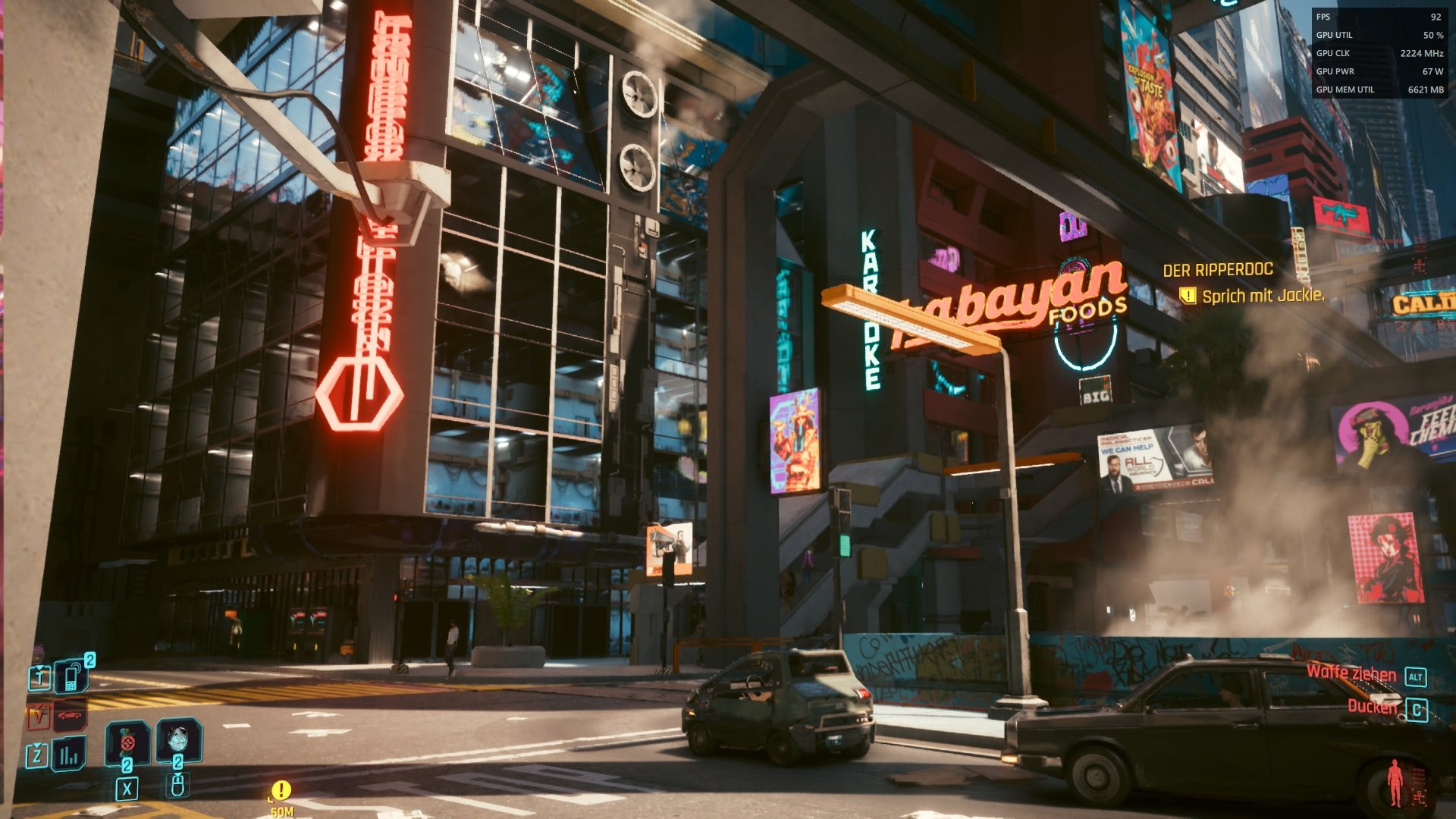

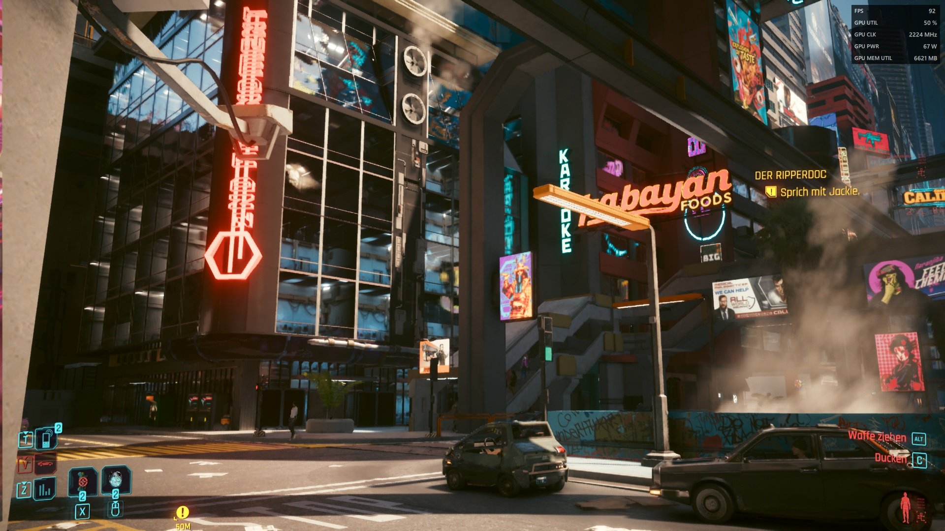

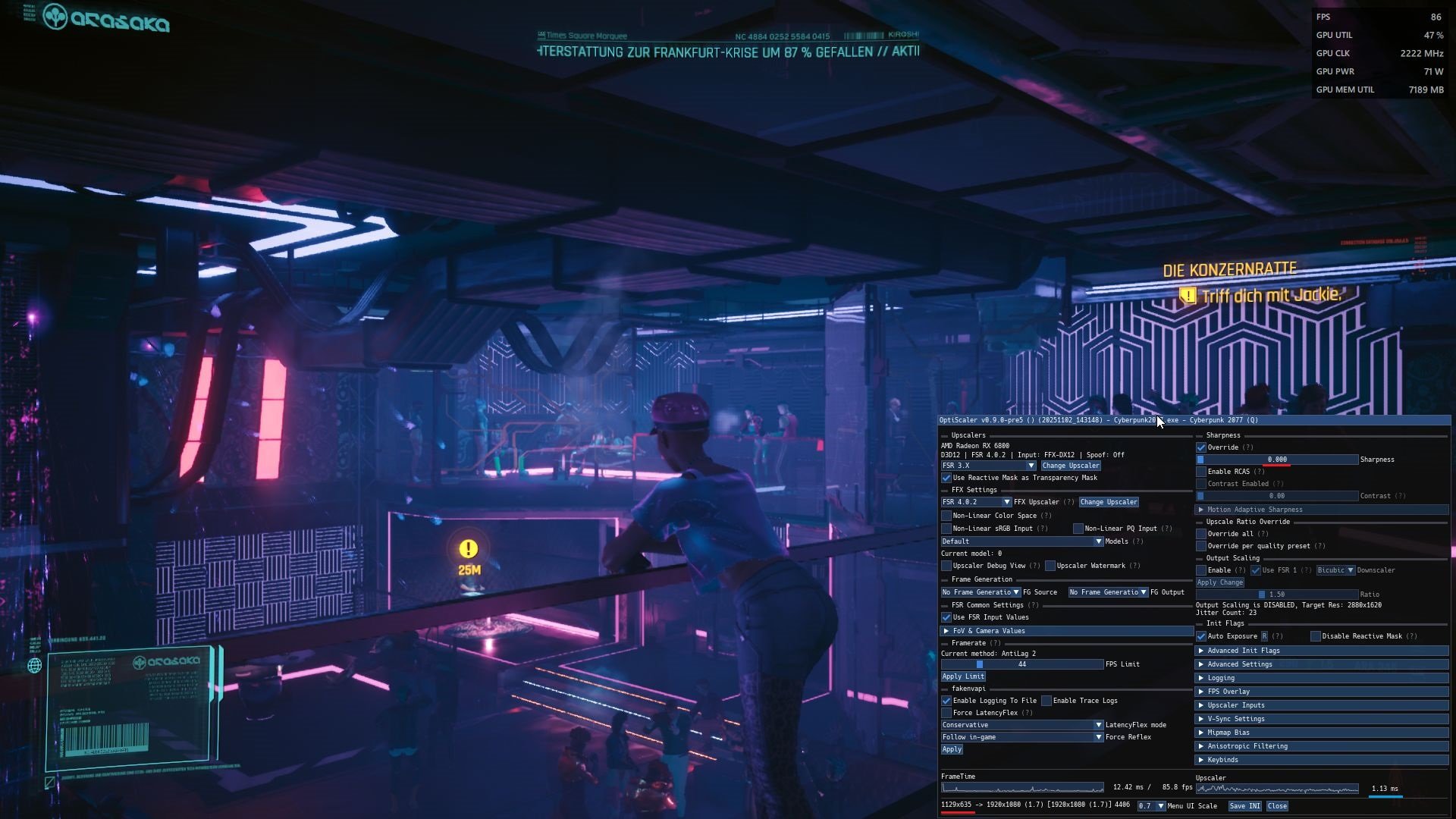

Nun hab ich doch mal aus Interesse 1080p@FSR4 balanced + FSR3-FG im Gamemenü eingestellt (siehe Anhang).
Selber bin ich mit dem 9400F eeh im CPU-Limit mit RT.
Besonderheit: bei so kleinen Resis drehe ich meist das Sharpen runter, damits nicht unnötig die AA-Artefakte
nachschärft. (muss man im Einzefall/Game probieren ab wieviel % Sharpen es stört)
Die Vram-Belegung meiner 16GB-6800 kann natürlich etwas anders sein als bei ner 8GB-9060xt.
(nonmaxed RT-Settings, aber maxed Texturen)
Bei ner 9060xt sollte FSR4 deutlich besser aussehen als auf meiner ollen 6800, also bitte nicht auf die
Goldwaage legen.
Bei der kommenden SteamMachine=RX7600 wirds vermutlich auch FSR4 per FP8/FP16 geben, was ebenfalls
besser ausschaut als das INT8 auf meiner 6800.

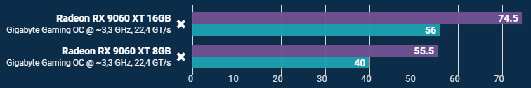

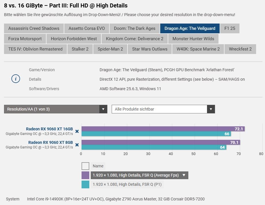

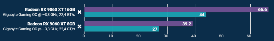

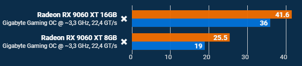

Hier zwei Negativbeispiele in FHD mit FSR Quality und hohen Detail (nicht max. Details):
https://www.pcgameshardware.de/Rade.../Benchmark-Test-VRAM-Beratung-2025-1476414/2/
TES IV: Oblivion Remastered:
Spider Man 2:
Mit max. Details brechen dann noch weitere Titel ein z.B:
Dragon Age: The Veilguard

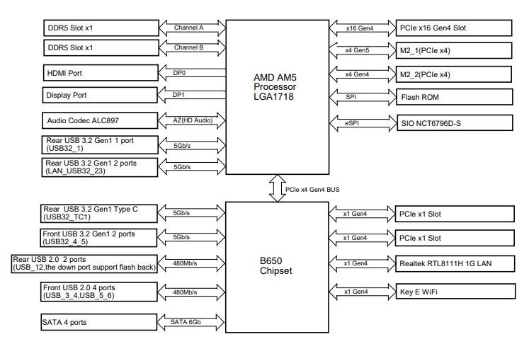

GerryB schrieb:
logisch, weil die M2-Lanes von den PCiE-Lanes abgezwackt werden
Die Boards sind alle so geroutet, dass bei Ryzen 8000 nur 8 Lanes zur GPU angeschlossen sind. Die können nicht einfach anders verteilt werden.
@Bl4cke4gle
Es ist doch Mist, wenn man in jedem neuen Titel die Einstellungen runterschrauben muss, nur weil der VRAM nicht reicht, obwohl genügend Rohpower für max. Details vorhanden wäre. Genau das zeigt doch, dass der VRAM der limitierende Faktor ist. Wenn man bereits eine 8 GB GPZ besitzt, muss man eben damit auskommen und genau dafür ist dieser Abschnitt. Bei einem Neukauf sollte lieber gleich was vernünftiges kaufen, 260€ sind doch keine Budgetlösung mehr. Man lege 80€ drauf (10% für den kompletten PC) und hat jahrelang Freude statt Ärger damit. Am Ende sogar einen höheren Wiederverkaufswert.
Hast Du so ein Board mal aufgeschnitten ?
Das ist doch bisher nur ne Vermutung, die Du aus dem Handbuch(mit M2) herleitest.
bitte mal Jemand ohne M2 selber nachschauen
GPU-Z beim ? anklicken, dann bekommt man den PCiE-Test

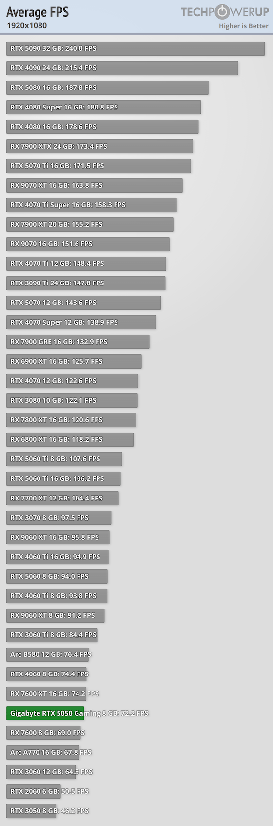

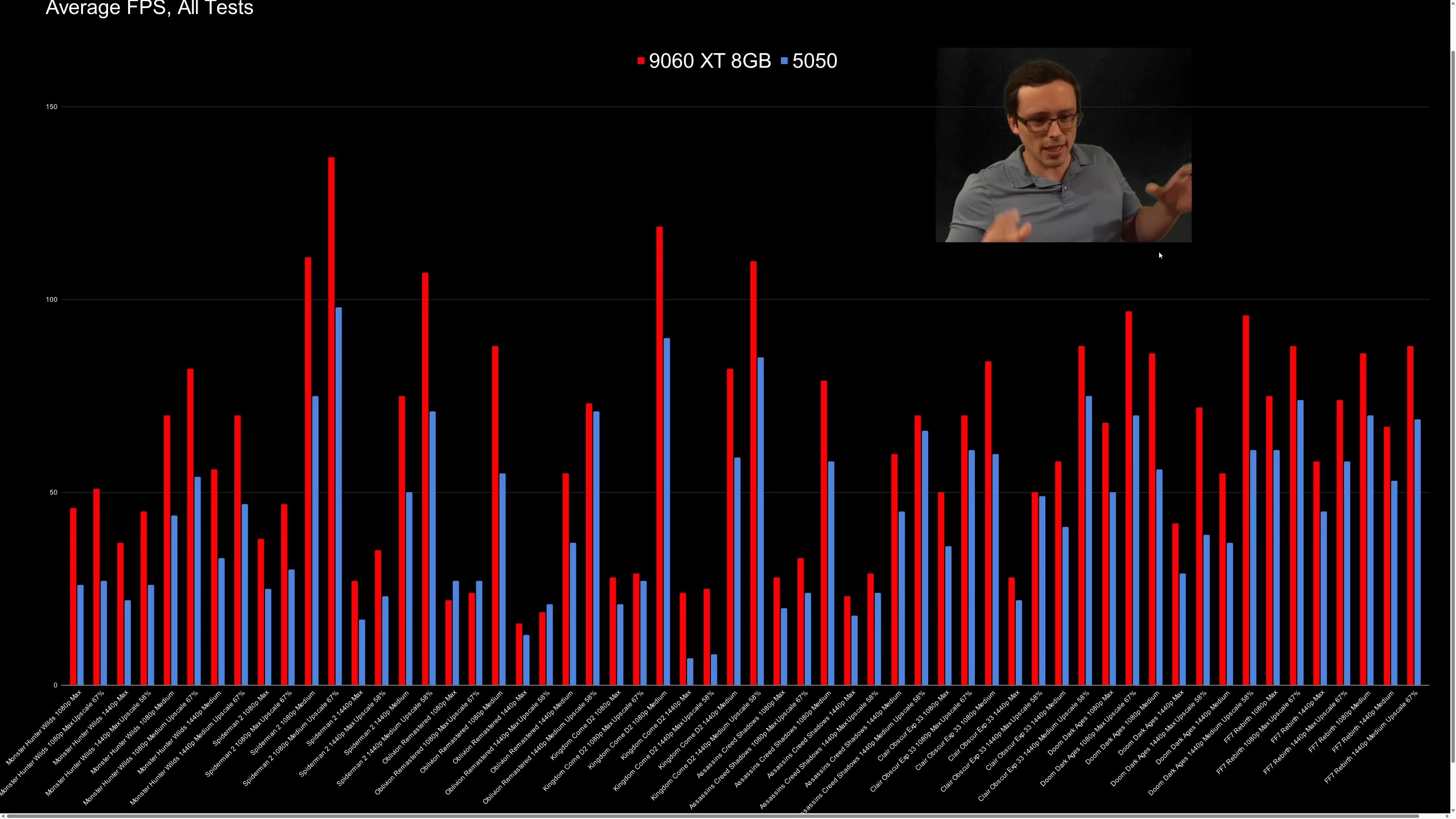

btw.
bei Daniel Owen findet man auch mal ein paar Ergebnisse nonmaxed, ganz speziell auf die RTX 5050 vs 9060xt -8GB
zugeschnitten
bei Oblivion fällt auf, das vor Allem maxed das Problem ist, da helfen nichtmal Upscaler
Medium geht dann total ab, ... vermutlich kann man irgendwas zw. maxed und medium einstellen
