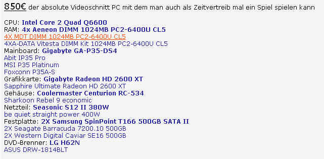

Hallo.Ich möchte in etwa solch einen Pc.Internet und Office mache ich damit auch,hoffe das ist auch kein Problem.Er sollte halt leise sein,da er im Wohnzimmer steht und eine Festplatte mit 500 Gb würde auch reichen.Wo laß ich den denn zusammen bauen und wie sieht es mit der Garantie aus,falls er mal am Arsch ist ? Danke für die Hilfe.Ralfus
AW: [Diskussion] Der ideale Multimedia PC
bei hardwareversand.
bitte erstell im Zusammenstellungsunterforum einen eigenen Thread
Dein Budget und was du mit dem PC machst sollte angegeben sein und grober Systemvorschlag deinerseits.
