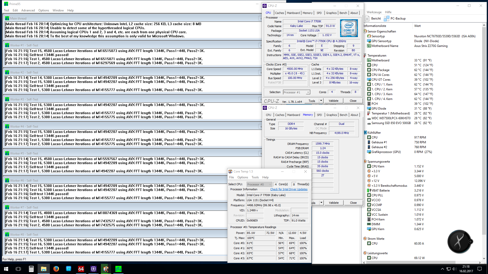

ich hab gestern mal ein paar OC versuche mit 7700k gestartet und bin eher enttäuscht. Während mein alter 3770K mit negativen Offset (-70mv) und leichtem OC auf 4Ghz lief, schafft das der Kabylake nicht mal mit -5 bei Standardtakt. Möchte ich nun stabil 4,6 - 4,7 Ghz erreichen muss die Spannung schon bei ca. 1.30v liegen und da wird mir dir CPU schon zu heiß und kommt sehr nahe 90 Grad.
Aber selbst wenn ich alles auf Auto stelle und mal Prime95 laufen lasse kommt ein Core schon auf bis zu 82 Grad.
Hier mal ein Screen bei 3 Stunden Prime:
Als WLP habe ich auf die Shin-Etsu MicroSi zurückgreifen müssen (stammt aus dem Serverbereich von einem CISCO Blade). Für diese wenn nur leichte OC finde ich lohnt sich das köpfen zu dem noch nicht und mir ist das Risiko zu hoch.
- Was habt Ihr so für Voltages bei 4,5 Ghz?
- Habe ich vielleicht eine schlechte CPU erwischt?
Der Standardtakt ist halt deutlich höher als bei deinem 3770K. Insofern kannst du beiden nicht wirklich vergleichen. Außerdem dass Kaby-Lake kaum Undervolting-Spielraum hat, ist bekannt. Siehe:
https://www.computerbase.de/artikel...7-7700k-i5-7600k-kaby-lake-test.57730/seite-7
Und ich finde deine Voltage bei 4,5Ghz völlig normal, nachdem was ich so getestet habe (3x 7700k). Das ist jetzt vielleicht nicht das beste Exemplar, aber definitiv auch nicht das schlechteste. Ich hatte einen 7700k der auf Standardtakt mit Prime 1,24V gezogen hat. :freak:
Deine aktuellen Temps sind doch auch völlig im Rahmen. Die kurzen Ausreißer über 80°C kannst du ignorieren, erst recht bei Prime was nicht den Temps im normalen Betrieb entspricht. Bis 85°C bei Prime, sind dann beim Zocken vielleicht 70°C und daher völlig in Ordnung. Ich habe Teilweise Ausreißer bis auf 90°C unter Prime, allerdings auch mit bis zu 1,40V.

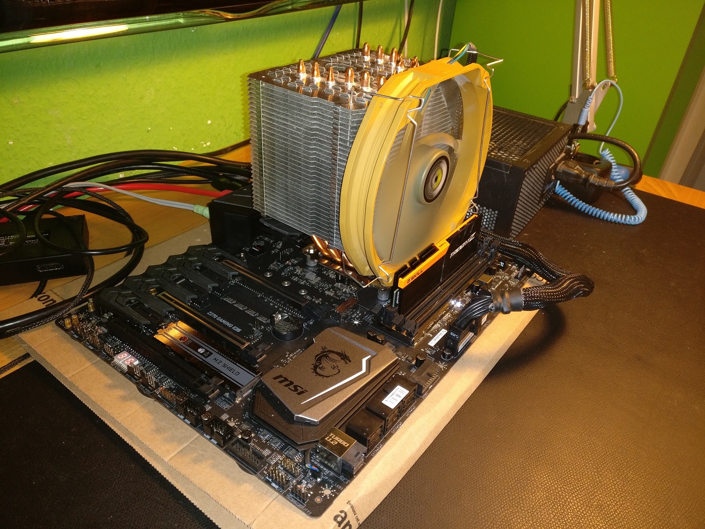

Ich habe noch nicht geköpft, habe ich aber tatsächlich vor. Das Werkzeug habe ich schon: https://www.computerbase.de/forum/threads/kaby-lake-delid-tool-3d-printed.1650198/
Aber ich habe einen sehr großen Tower-Kühler mit 150mm Lüfter und im Moment auch noch nicht ins Gehäuse eingebaut:
Vor dem Einbau werde ich noch köpfen und LiquidMetal-WLP aufbringen, eben genau dafür dass die Temps im Rahmen bleiben.
EDIT:
Sehe grade du hast auch den HR-02 Macho. ;)
Ich hab den Standard 140mm Lüfter halt nochmal gegen 150mm getauscht: http://geizhals.de/thermalright-ty-150-a721762.html
