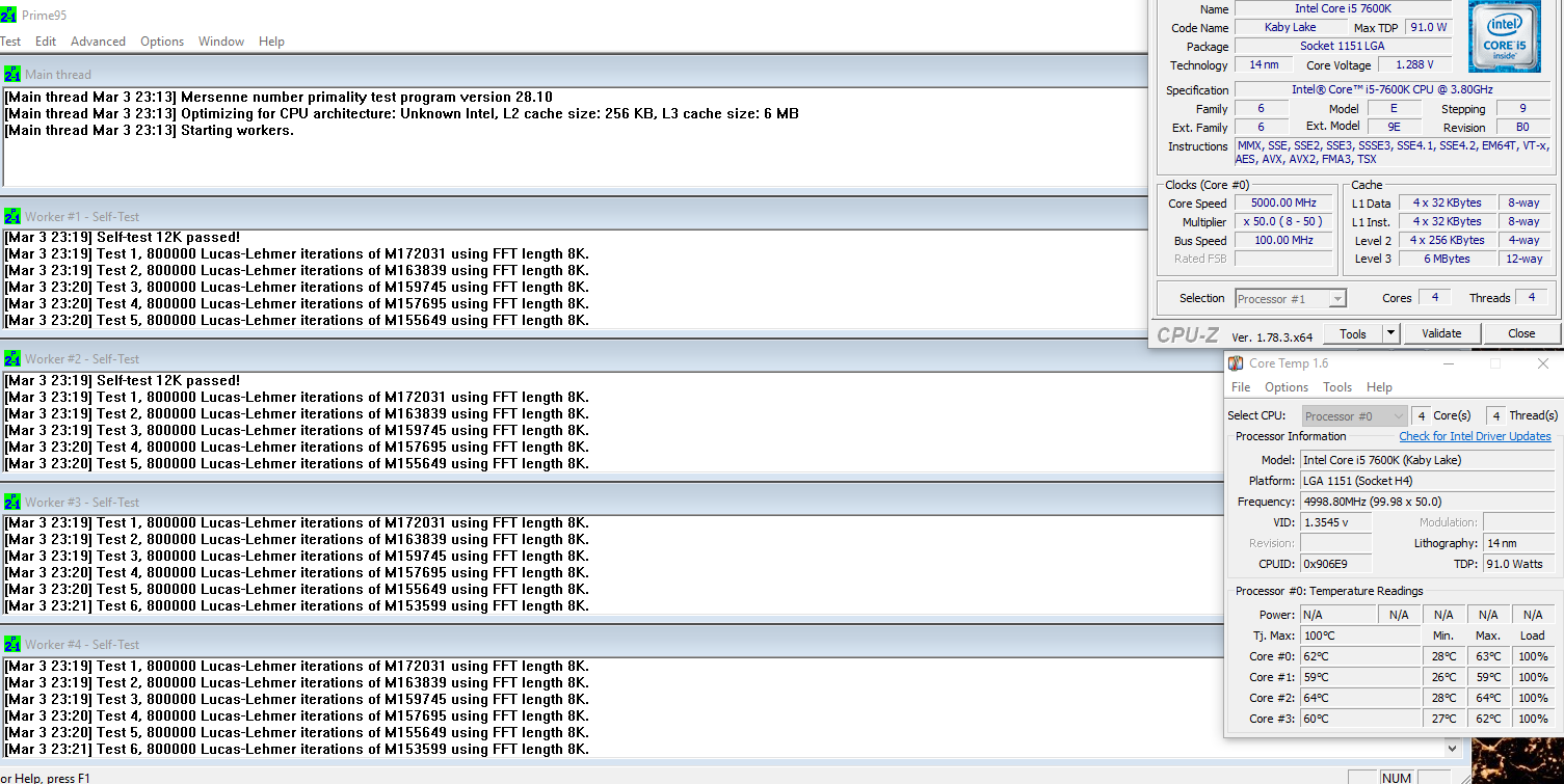

Hi, ich bin etwas Ratlos. Ich kann prinzipiell auf 4,5GHz gehen bei 1.205V und das läuft soweit stabil. (Alles andere auf Default, also Turbo,kein Offset, nix) aber 4,6GHz will auf Core 3/4 nicht stabil laufen, Core 1/2 ohne Probleme sogar auf 4,9 mit 1,3V. (Wobei dann mein kühler an seine Grenzen kommt). Zeigen tut sich das in prime immer mit rounding errors in core 3/4. Ideen?
Kann schon sein, dass du ein besonders schlechtes Exemplar erwischt hast wo Core 3/4 auf hohen Frequenzen nicht stabil arbeiten.
Du schaffst also mit 1,30 Vcore nicht mal 4,6Ghz stabil auf allen Cores?
Habe ich so noch nicht getestet. Mit 1.2V geht 4.7/4.6/4.5/4.5 stable. Werde stück für stück weiter testen.

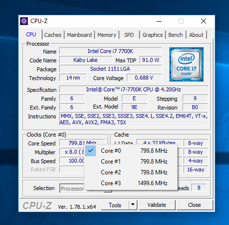

PS: stelle grad fest, dass 4,5GHz das maximum für alle cores im prime ist, obwohl core 0 und 1 höher gehen sollten (sind höher gestellt) denkfehler oder gabe ich was vergessen?(cpu-z zeigt auch 8-48 multi an, geht aber nur bis 45)
CPU-Z zeigt doch alle Core-Takte an, einfach rechten Mausklick auf das Takt-Fenster -> blobt dann ein kleines Fenster auf.
Aaah :D
Aber selbes Phänomen. Ohne Turbo einigt sich das BIOS wohl auf den kleinsten gemeinsamen Nenner. 4,5Ghz

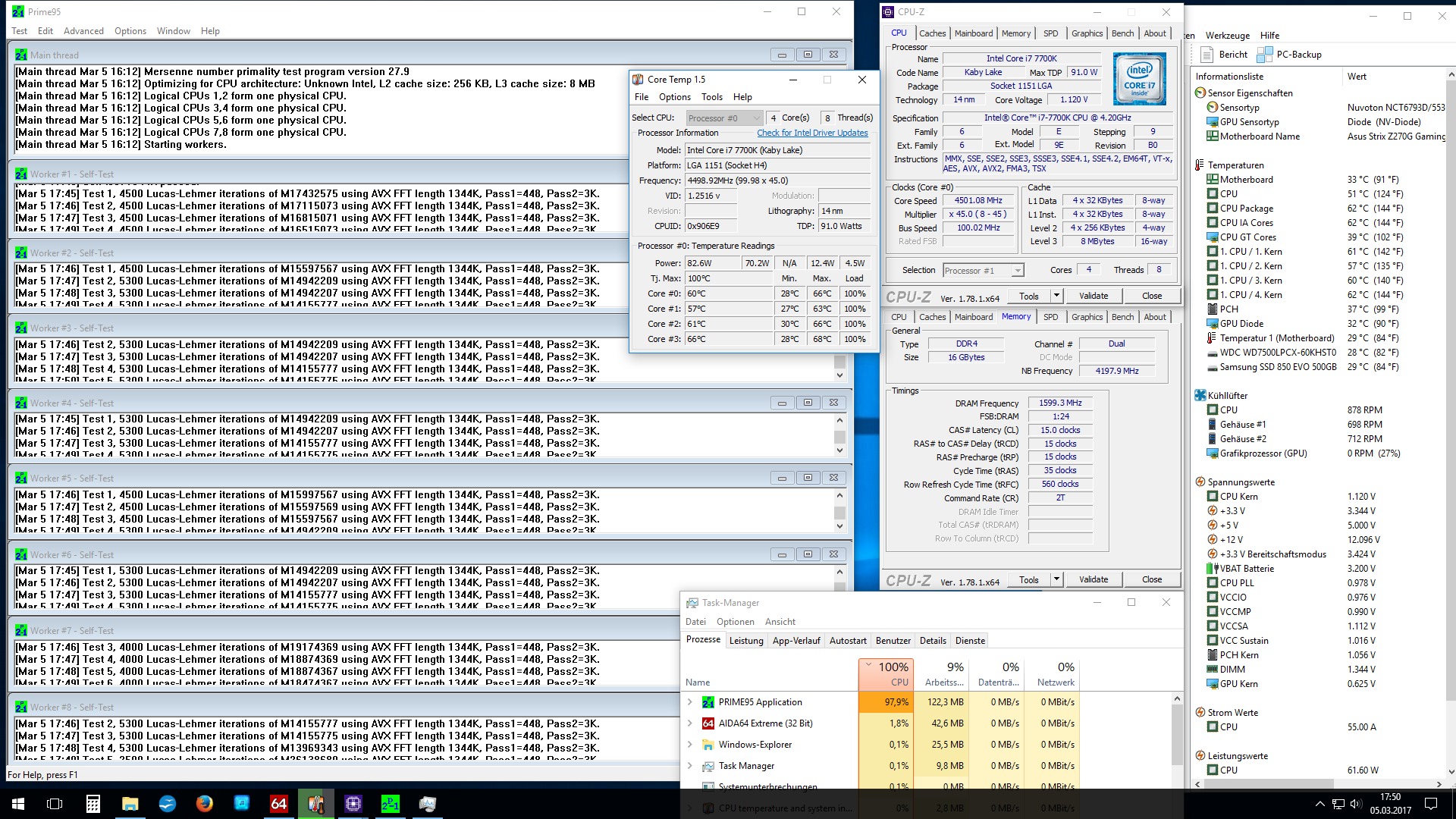

Auch ich habe ein ASRock Z270 Extreme 4. Bei mir läuft der i7 7700k auf 1,28V stabil(Fixed Modus weil Offset verstehe ich irgendwie bei dem Board nicht) auf 4,8Ghz. Bei prime95 V 28.10 schmiert nach 10min ein Kern ab(AVX im Bios auf = 0) hingegen in AIDA64 ebenfalls ohne AVX meine CPU 1STD stabil läuft sowie 3std gaming ohne jeglichen Absturz. Aber auch ich habe das Gefühl dass das Board nicht das gelbe vom Ei ist. Brauche um es stabil in prime95 laufen zu lassen 1,33V bei 4,8Ghz was definitiv zuviel ist und auch zu warm wird.

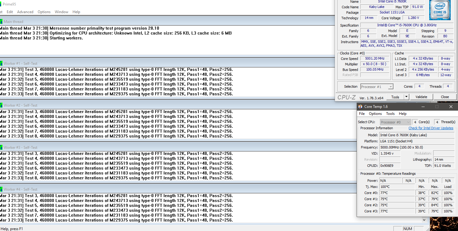

Update: 4,6GHz stabil auf allen Kernen. 4.7 geht nicht. Spiele die Tage noch mit den Boost werden für Kern 1 und 2, aktuell 4,9/4,8/4,6/4,6 bei 1,25V. Alle Features aktiv! (Avx und co, prime mit small fft max 85grad, custom fft bei 63grad stable.
