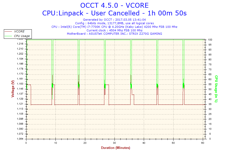

Das ist Stand der Dinge, was Prime95 27.9 angeht, zum Linpack-Test bei OCCT bin ich noch nicht gekommen da waren mit 30mV mehr schon die 1.12V unter Last erreicht.Ph4ntom schrieb:@Blechdesigner Kannst du mit der Spannung noch weiter runter gehen oder ist das das Limit?
Spiele, Alltag und Co laufen auf jeden Fall bis Dato ohne Zwischenfall.
SA = 1.050V (Standard/Default Intel) via XMP(3200er RAM) sind es dann: ~1.25Vnachtlampe schrieb:Blechdessigner@

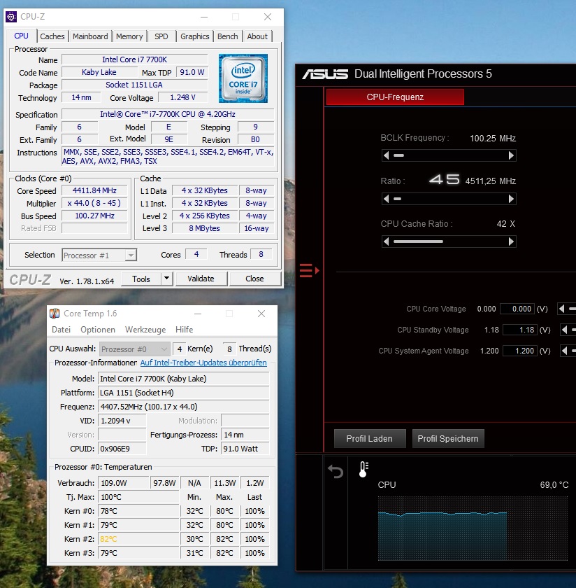

Bei meinen ASUS Board zeigt mir das "AI Suite 3" eine um etwa 10°C niedriger Temperatur an als Coretemp 1.6.

@milliardo:
Mein System legt bei 4,4Ghz (Turbo auf allen 4 Kerne) 1,248V an. Bei einer Maximalen Temp von 82°C.
Das ASUS Tool zeigt mir nur 69°C an, Ich vermute das CoreTemp die Temperatur zu hoch ausliest.
Daher die Fragen nach einen einen OC Tool um eine zweiten Temperaturwert zu bekommen.
