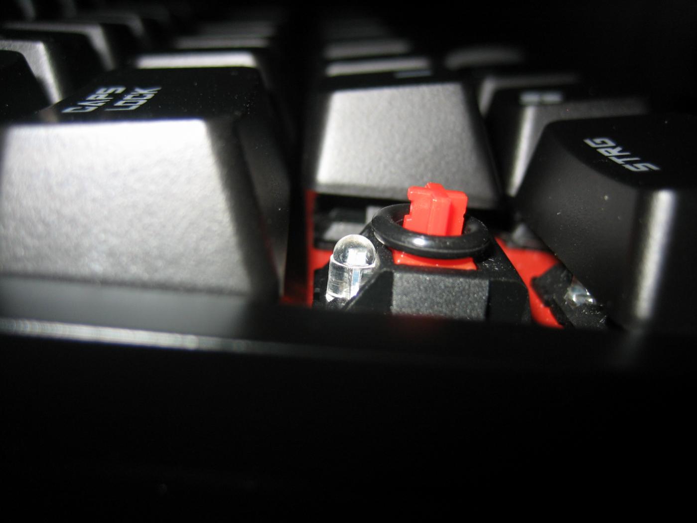

Hey Leute ich habe eine Frage.
Ich habe gerade meine QPAD MK-80 Blues mit O-Ringen ausgestattet und zwar diesen hier:
http://www.ir-dichtungstechnik.de/shop1/product_info.php?products_id=3281
So, jetzt schön und gut. Wenn ich nun auf die Tasten klopfe ist das Gefühl natürlich nochmal besser, ABER man hört hin und wieder ein seltsames "quitschendes" Geräusch bei bestimmten Tasten. Anschließend habe ich ein paar Tasten entfernt und ab und zu gegen die blaue LED gestochert. Das Geräusch kam erneut.
Kann es also sein, dass die O-Ringe zu dick sind und so dann auf die LED klatschen und dieses Geräusch verursachen?

@Ryan89 & N3N: hier die O-Ringe, die offenbar am kompatibelsten sind:
http://www.ir-dichtungstechnik.de/shop1/product_info.php?products_id=2649
Im Luxx-Thread hatten wir das Thema Ringe/LEDs schonmal, schau mal hier, ich weiß allerdings nicht mehr, ob ich das Pic mit 1,6 oder 2,0 Ringen gemacht habe.
Ich hab ansonsten einiges ausprobiert mit O-Ringen aber ein Quietschen ist mir auch mit 2,0 mm dicken Ringen nicht aufgefallen, ausschließen kann ich es aber nicht. Nur wird so langsam die Beleuchtung negativ beeinflußt bei Ringen über 2,0 mm. Unter 1,5 mm ist die Dämpfung bei vielen Board-/Cap-Kombinationen nicht mehr gegeben, auch von daher sind 1,6 mm gut geeignet. Die Günstigsten sind sie außerdem.
Und das, was WASD zur Reduktion des Tastenhubs schreibt, kann ich bestätigen. Ich hatte anfangs mal versucht, es nachzumessen aber das ist total schwierig mit "normalen" Meßinstrumenten. Ich hab mich dann damit zufrieden gegeben, daß es irgendwas im "wenige Zehntel-mm-Bereich" sein muß.

...ich glaube HW-Luxx hat nix mit der PCGames zu tun aber egal, ich lade das Pic hier nochmal hoch. Wie gesagt ging es um das Thema, ob O-Ringe an die LEDs von bel. Mechas stoßen (und diese evtl. beschädigen) könnten. Ich denke nicht, daß das passiert, so extrem werden sich die Ringe nicht quetschen lassen.
@Ryan89: ich sehe gerade, du hast ja 2,0 mm-Ringe aus EPDM (was auch immer das genau ist) in deiner MK-80. Ich hatte bisher nur Ringe aus diesem NBR-Material, so wie die von mir verlinkten 1,6 mm-Ringe. Könnte natürlich sein, daß dieses EPDM eher zum Quietschen neigt, wer weiß...

OK dann habe ich mich im link verschaut. Sorry.
Das Bild, zeigt das eigentlich die korrekte Montage der Ringe? Ich habe meine immer direkt unter die tasten geklippt.

ja klar, natürlich werden die Ringe direkt in die Tastenkappen auf die Stem-Aufnahme gesteckt. Nur so hätte ich nicht ablichten können, worum es geht. Das Bild zeigt ja die Position des Rings, wie sie auch mit Kappe im runtergedrückten Zustand ist.

usopia schrieb:ja klar, natürlich werden die Ringe direkt in die Tastenkappen auf die Stem-Aufnahme gesteckt. Nur so hätte ich nicht ablichten können, worum es geht. Das Bild zeigt ja die Position des Rings, wie sie auch mit Kappe im runtergedrückten Zustand ist.
Ich habe gerade eine Taste getestet ohne O-Ring und das Geräusch war nicht mehr zu hören. Es liegt also definitiv an den O-Ringen.
Wenn die anderen Ringe auch nichts taugen, geb ich die MK-80 wieder her und hole mir eine schlichte ohne Beleuchtung, dann habe ich diese Schereien nicht. Oder aber es gibt noch Boards, welche das mit den LEDs anders gelöst haben.
Gruß
UPDATE: Vergleichen mit meiner MX Brown von Corsair ist zu sehen, dass der Schalter der Corsair etwas höher angesetzt ist als bei der QPAD. Sozusagen ist die LED besser geschützt. Bei der QPAD ragt die LED in der tat weiter raus, was wahrscheinlich das Geräusch versursacht. Hmmmh. :-)
