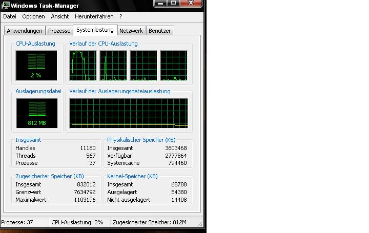

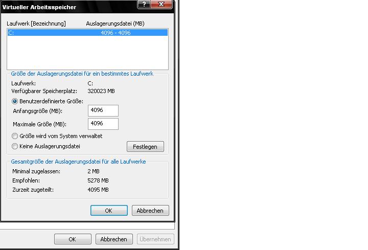

Ich schiebe das auf "ZU KLEINE AUSLAGERUNGSDATEI" die ist scheinbar am Limit.
gut 800mb und schon am limit? wäre seltsam, oder?

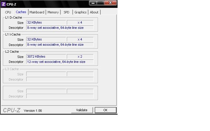

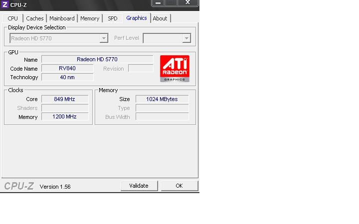

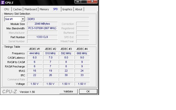

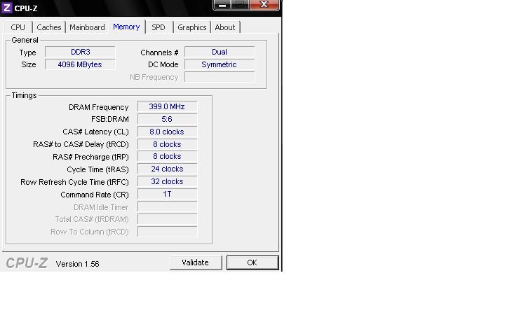

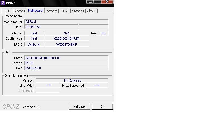

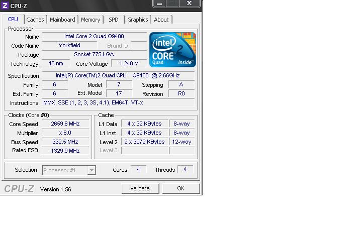

Anbei nochmal Bilder von CPU-Z (wärhend der Bilder aufnahme, hat der PC nicht gehangen etc.) Komischer Weiße hängt der PC entweder total stark, oder garnicht... Kann es evtl auch was mit meinem I-net Stick zu tuen haben?
mfG Bruceed

Abwarten, ob das System wieder einfriert.
Wenn ja, stelle die RAM im Bios so ein, wie im "SPD" Screenshot unter JEDEC #4 zu sehen ist (incl. Spannung).
Treten auch damit Probleme auf, würde ich ein Bios Update in Erwägung ziehen (aktuellste Version ist 1.40).
Vorher, wenn möglich evtl. noch eine andere Grafikkarte (z.B. von einem Bekannten) testen.

Dann könnte das ein sicherer Hinweis darauf sein, dass wir in der richtigen Richtung testen, bzw. dass das Board und der RAM sich nicht vertragen (Kompatibilitätsprobleme).
Erhöhe die Spannung bis 1,65V (in 0,05V Schritten erhöhen und testen).
Wie sind die Timings und Frequenz aktuell eingestell? Nach JEDEC #4?
Mache bitte noch mal ein Screenshot von CPU-Z (Reiter Memory).
