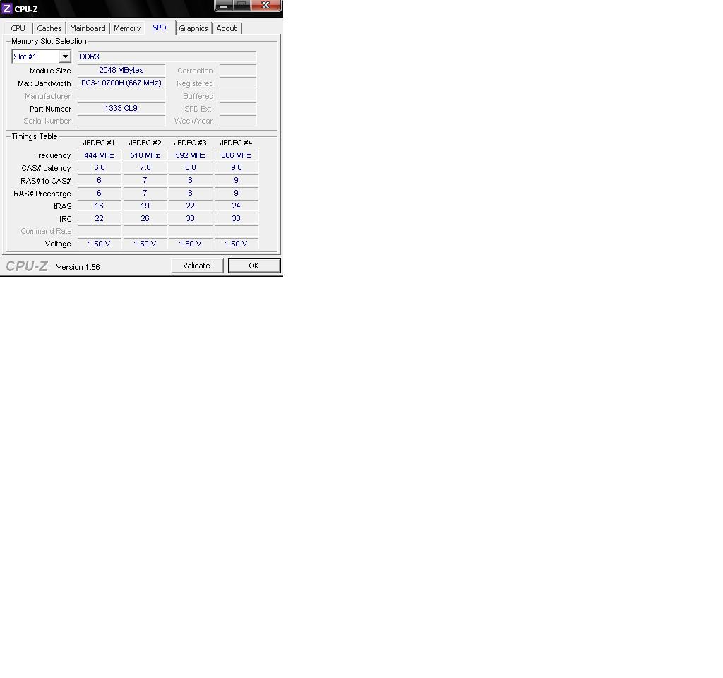

Bitte auch noch den "Memory" Screenshot von CPU-Z :)
Wie hoch bist du mit der RAM Spannung gegangen?
Ein Bios-Update wäre auch zu empfehlen (aktuelle Version: 1.40). Die RAM werden vom Board recht bescheiden eingestellt. Das kann zwar manuell korrigiert werden, allerdings deutet das generell auf ein Problem des Motherboards mit dem RAM hin. Ein aktuelleres Bios könnte abhilfe schaffen.

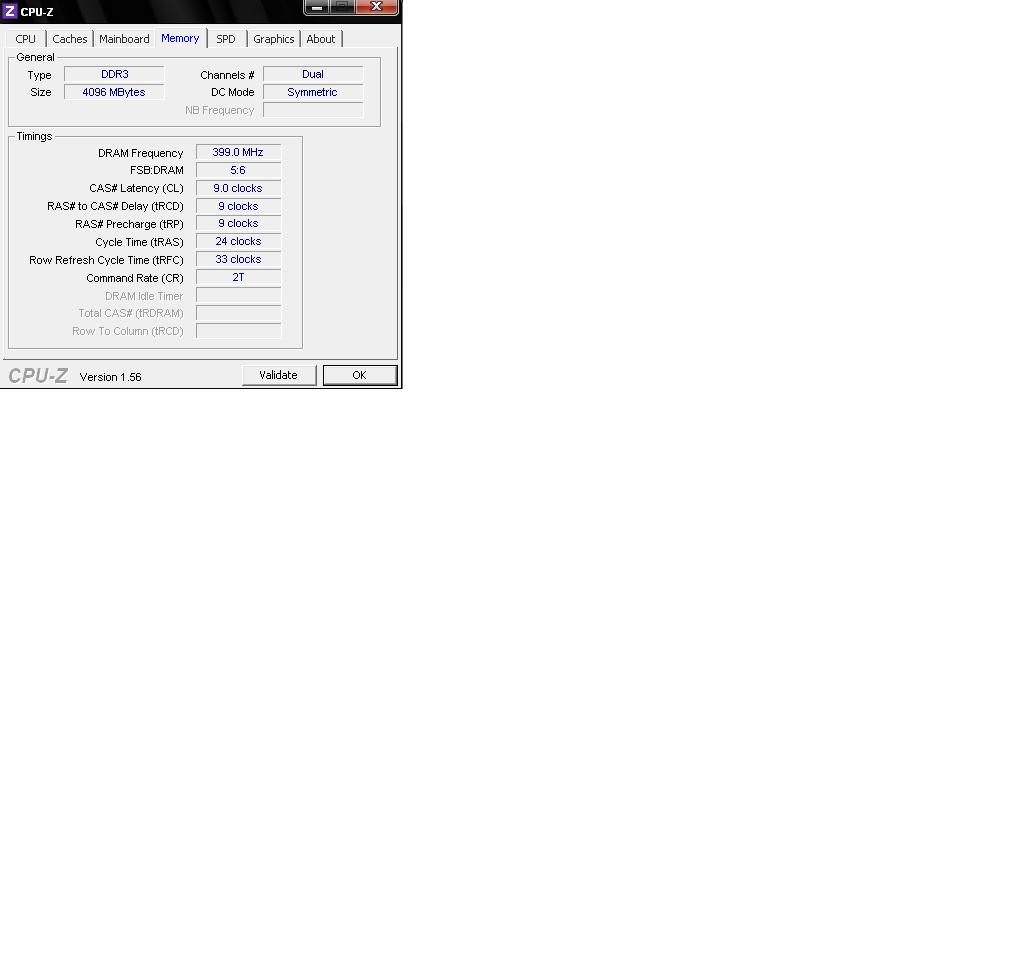

Also: hier das Bild von der Memory. Den Jumper habe ich nicht umgestellt, weil ich nicht weiß, welchen Steckplatz ich nehmen muss.. kenne mich da leider nicht gut aus.

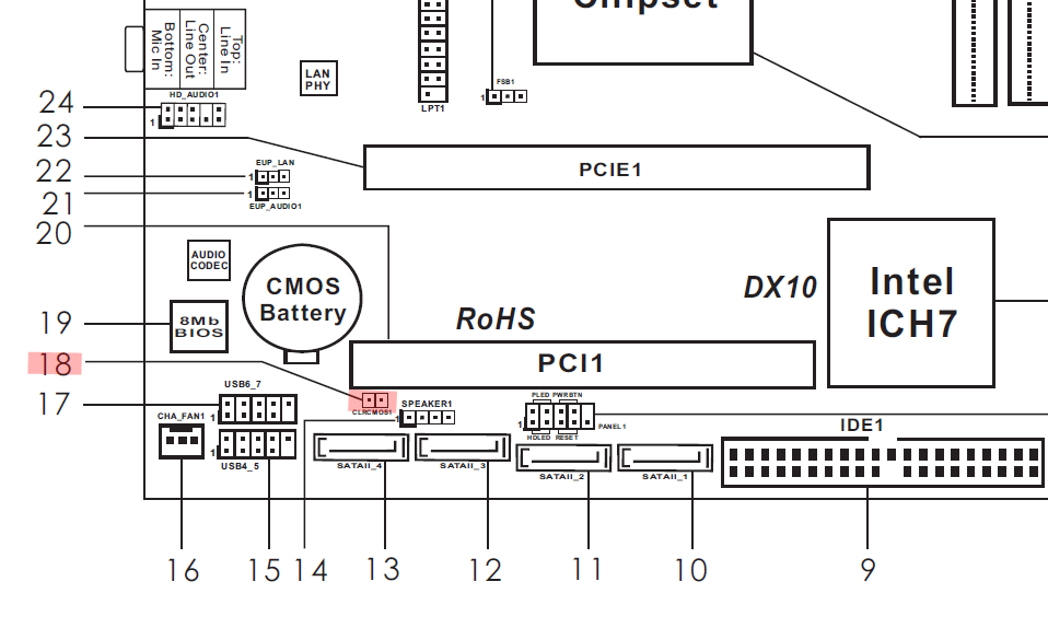

Zunächst zum CMOS Reset (=Bios Reset, = Bios Clear) per Jumper...
Den Jumper findest du auf deinem Board rechts unter der Batterie:
Um den Reset durchzuführen, musst die wie folgt vorgehen:
- PC ausschalten und Stromstecker vom Netzteil abziehen. ca. 15 Sekunden warten, alternativ ein paar mal den Gehäuseanschalter drücken (um den Reststrom zu entleeren)
- Jumper (siehe Bild 1) kurzschließen. Dies kann mittels Jumper(kappe) , oder -falls du keine Jumperkappe zur Hand hast, mittels Schraubenzieher erfolgen. Der Jumper, mit der Jumperkappe bzw. mit dem Schraubenzieher mind. 5 Sekunden kurzschließen (mittels Schrauben zieher beide Pins mind. 5 Sekunden gleichzeitig berühren).
- Stromkabel wieder anschließen, PC starten.
- Bios-Einstellungen (Uhrzeit, Datum, Bootreihenfolge, etc) wieder einrichten, da diese nach einem Bios-Reset zurückgesetzt wurden.
Auch die RAM Einstellungen sind damit wieder auf Default eingestellt. Lass diese zunächst bitte auf Default und poste noch mal einen Screenshot von CPU-Z (Reiter Memory).

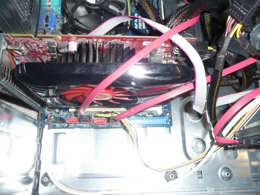

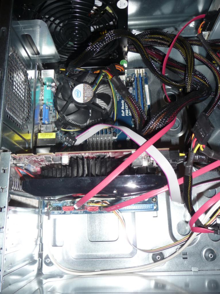

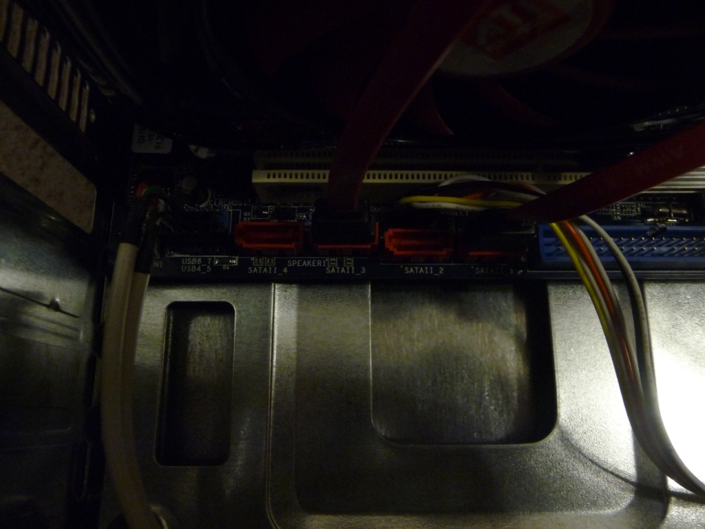

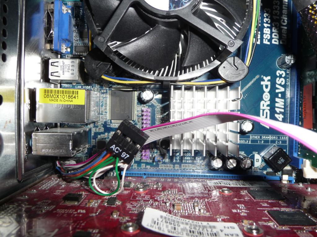

Zu deiner Anleitung erstmal vielen Dank!! Ich wollte direkt anfangen die Jumper auszustecken, allerdings weiß ich nicht, wo diese Stecker bei mir sind.. Tut mir leid :(
Hier mal ein paar Screens von meinem PC...
Kannst du mir da weiterhelfen? Dann könnte ich den Rest erledigen den du mir vorgeschlagen hast.
mfG Bruceed

Post#29 von simpel1970 1. Bild ist gekennzeichnet, wo die beiden Pins sind - diese beiden Pins per Jumper / Schraubenzieher überbrücken - etwa 10 Sek. bei ausgeschaltetem NT -
MB versuchen zu starten - ins BIOS - Einstellungen wie Datum / Bootreihenfolge vornehmen -
Kann ich das mit dem Jumper Kram auch lieber sein lassen? Kenne mich da kein Stück aus und will nichts kaputt machen. Soll ich die im Bericht 29# die Einstellung einfach übernehmen? Oder ist das erst nach einem Bios Update empfehlenswert?
mfG Bruceed
Du kannst auch die Einstellungen übernehmen. Wenn es damit läuft, würde das ja reichen.
Wenn aber nicht, die zwei Pins sind auf dem ersten Bild mit bloßen Auge zu erkennen. Über dem linken (roten) SATA Anschluss. Diese ein paar Sekunden mit dem Schraubenzieher kurzschließen (nachdem der Rechner vom Stromnetz getrennt wurde). Einfach beide Pins mit einem Schraubenzieher berühren.

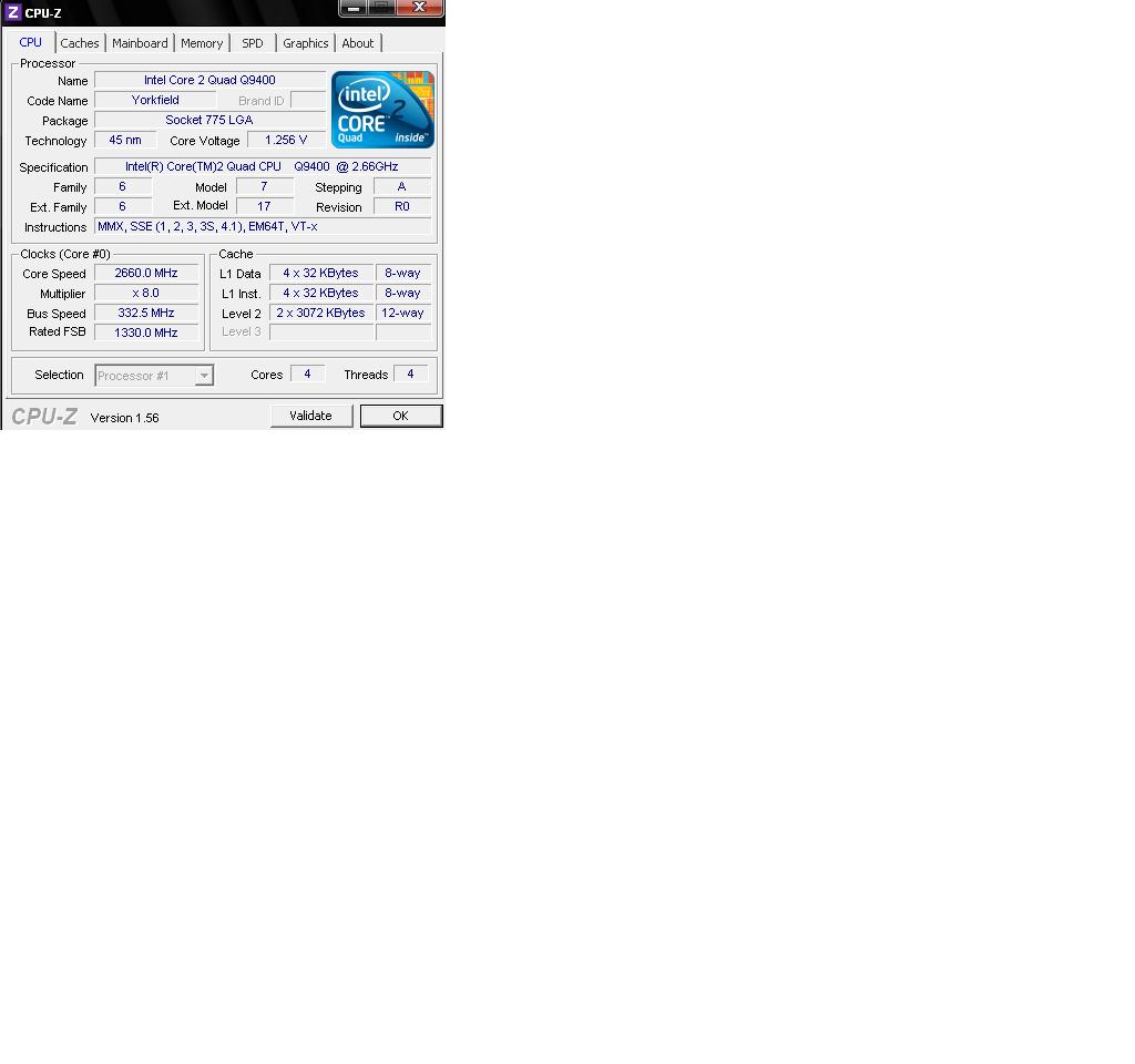

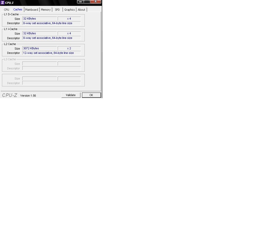

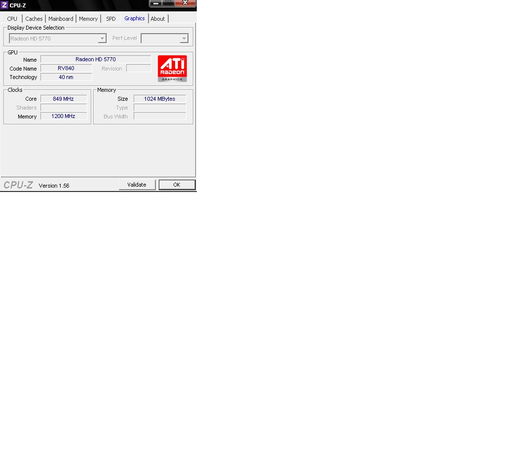

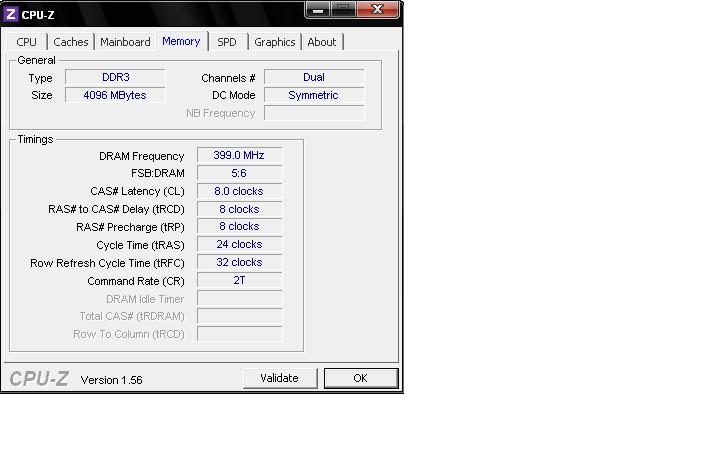

Habe kein Biosreset oder Update durchgeführt. Hier nochmal ein paar Bilder von CPU-Z.
Hat sich da was positives getan?
mfg Bruceed

Die RAMs sind JETZT auf "800" (400) gestellt - sie sind aber auf "1333" (667) vorgegeben -
Es wurde nun "nur" die Timings (CL9) und die Command Rate (2T) geändert. Die Frequenz -wie Hanne bereits sagt- steht noch auf 400mhz (=800mhz effektiver Takt).
Wenn es jetzt aber läuft, würde ich das erst mal lassen. Sollten keine Probleme mehr auftreten, kannst du die RAM Frequenz auf 667mhz (=1333mhz effektiver Takt) erhöhen.
Hast du auch die RAM Spannung manuell eingestellt?
