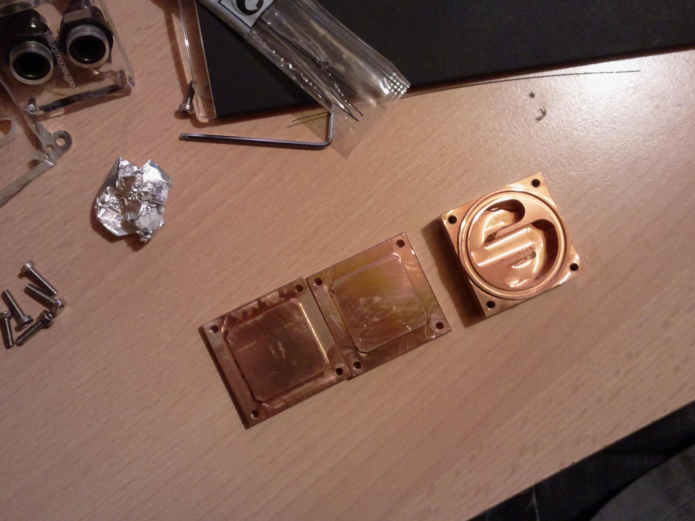

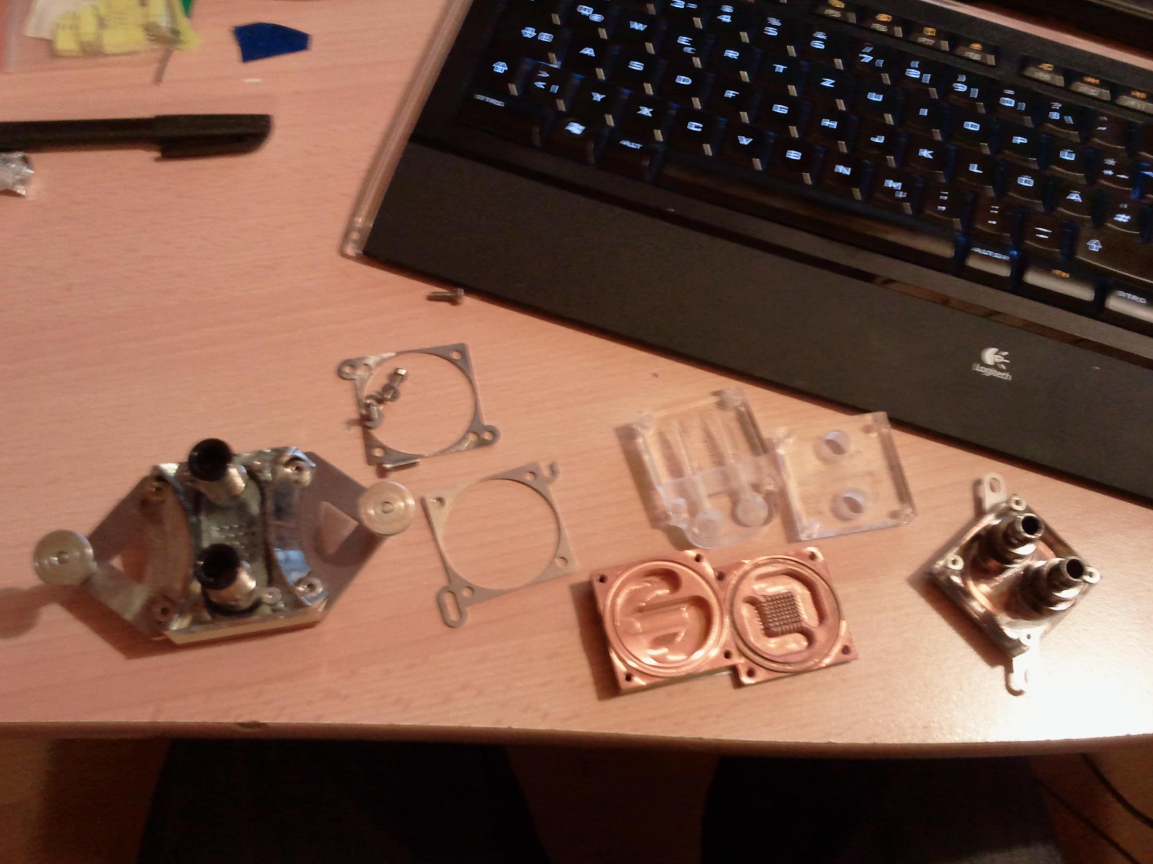

Noch eine Frage an Shoggy: Wie find ich heraus welchen Chipsatzkühler ich für mein Mainboard brauche? Ich habe bereits 2 chipsatzkühler von aqua computer, aber ich habe keine passende Blende für dieses Mainboard:
http://www.alternate.de/html/produc...n=HARDWARE&l1=Mainboards&l2=AMD&l3=Sockel+AM3
Leider stürzt mein PC ab wenn ich keinen Lüfter im Inneren habe, da das Mainboard überhitzt. Ich würde meine Bestellung dann dementsprechend erweitern wollen.
Ich hab grad mal gesucht was ich noch so auf Lager hab für Chipsatzkühlung. Ich überleg grad ob evtl. der Prozessorkühler auf den Chipsatz passt -_-
Es ist mir nur grad ein Rätsel wie ich herausfinden soll wie groß der Lochabstand von den beiden Bohrlöchern des Chipsatzkühlers ist, ohne dass ich mein Mainboard ausbaun muss ;(
Ich hab grad grob per Augenmaß den Abstand gemessen, und der Kühler vom letzten Mainboard scheint dort reinzupassen. Aber ich sehs schon kommen, dass es um nen Fliegenschiss dann nicht reinpasst ;)
Ich hoff einfach mal Asus variiert den Abstand der Borhlöcher ned jedes Jahr ;)
Jetzt muss ich nurnoch einen Dichtungsring für meinen anderen Chipsatzkühler suchen ;)
edit: Ok die Dichtungsringe sind nicht wiederauffindbar.. Mal guggn ob man die nachbestellen kann.
So jetzt sind die Kühler wieder sauber ;)
Viss + Zewa Wisch

Wenn du nen reinen Chipsatzkühler suchst, dann würde ich bei Watercool oder Anfi-Tec schauen, die sind für viele Lochabstände passend, da sie verschiedens Montagematerial dabeihaben.
Anfi-Tec: Hier vor allem die UCD-Teile (hab da einen sogar abzugeben)
Watercool: Hier vor allem der NSB 3.0
Ich kaufe aus Prinzip nur Kühler von Aqua Computer ;) Bin mehr als zufrieden mit denen und Wechsel ungern. Die Radiatoren gefallen mir leider nicht vom Aussehn her.

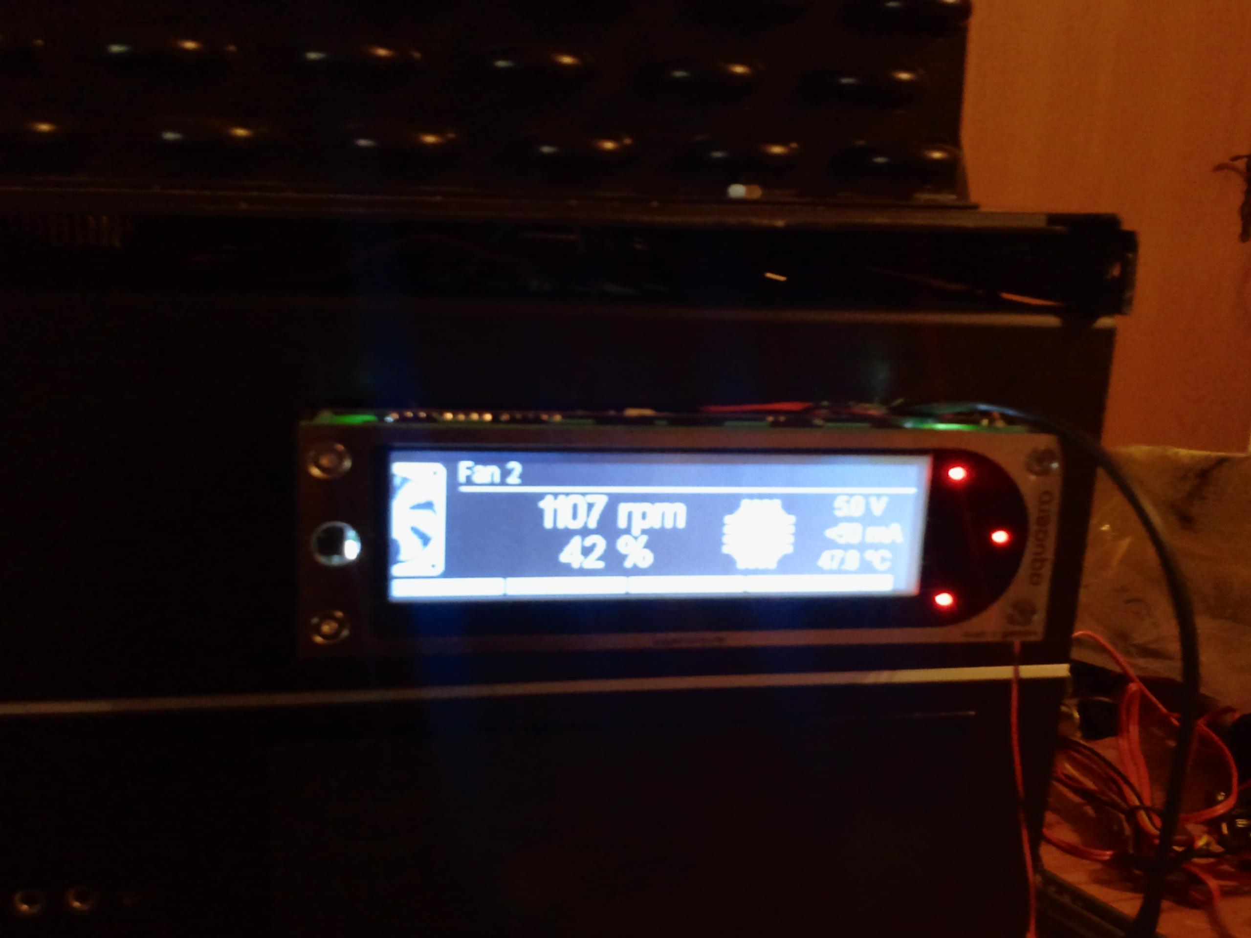

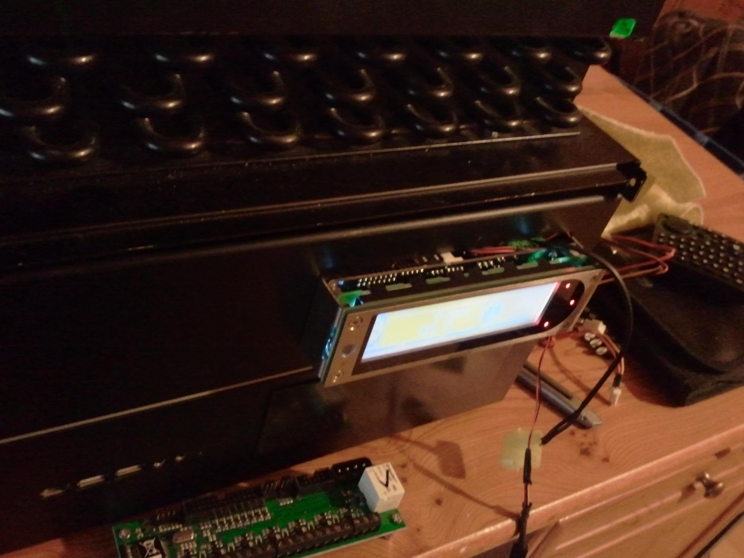

Juhu! Mein Aquaero 5 is angekommen!
Jetzt fehlen nurnoch ein paar Knickschutzfedern, LED Stränge und Dichtungsringe von Aqua Tuning, und ich kann meine Wasserkühlung fertig stellen.
Der Aquaero funktioniert ohne Problem - endlich ist mein PC wieder leise ;)

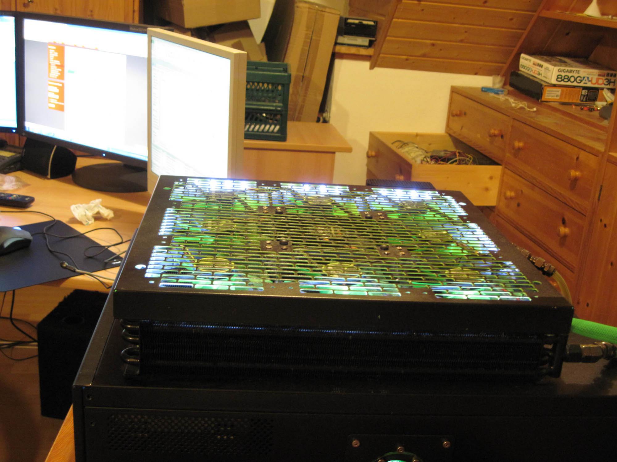

Danke ;) Steckt viel Herzblut mit drin und ist noch lange nicht fertig. Ich werde als nächstes wenn ich wieder Zeit finde die Planungen für die Gesamtbeleuchtung des PCs vorstellen damit man darüber diskutieren kann. Prinzipiell möchte ich ja, dass mein Computer weiss und grün leuchten kann, was ich ja dann Problemlos über software oder über den Aquero5 steuern kann.
Momentane Planung:
3 grüne + 3 weisse 30 Kaltlichtkathoden im inneren
2 grüne + 2 weisse LED Stränge im Lüftergitter Rahmen des MoRa2
8 grüne und 8 weisse LEDs in einer Plexiglas scheibe unter dem Computer.

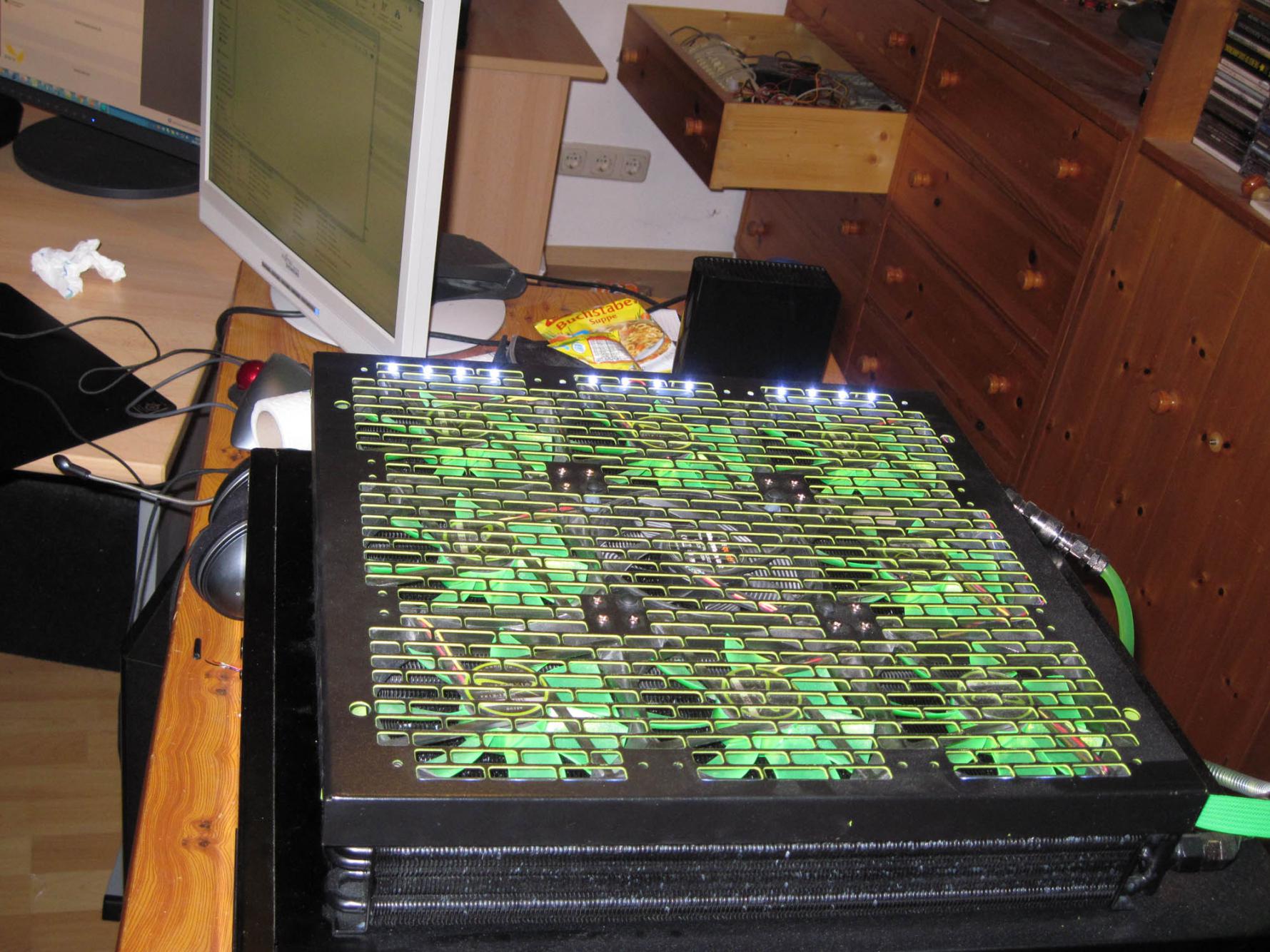

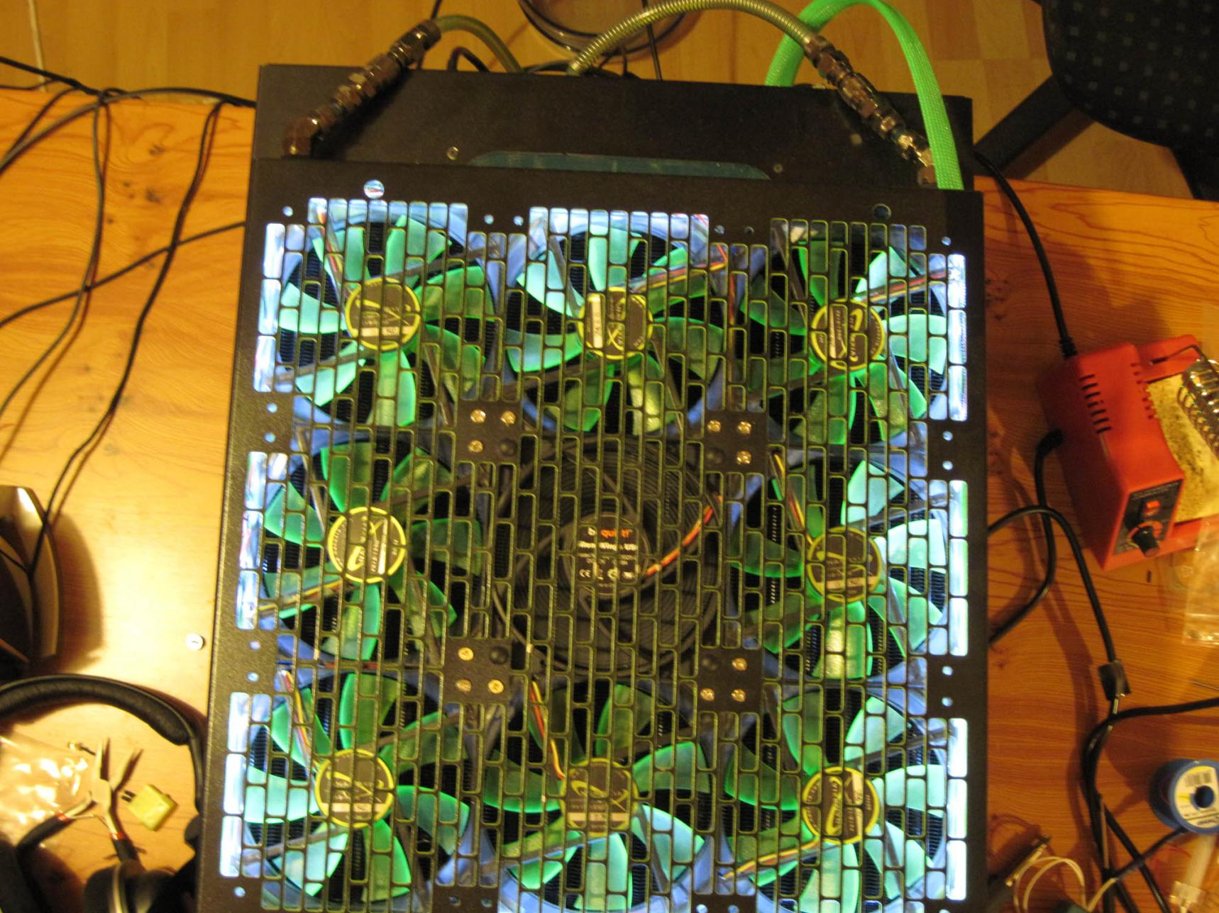

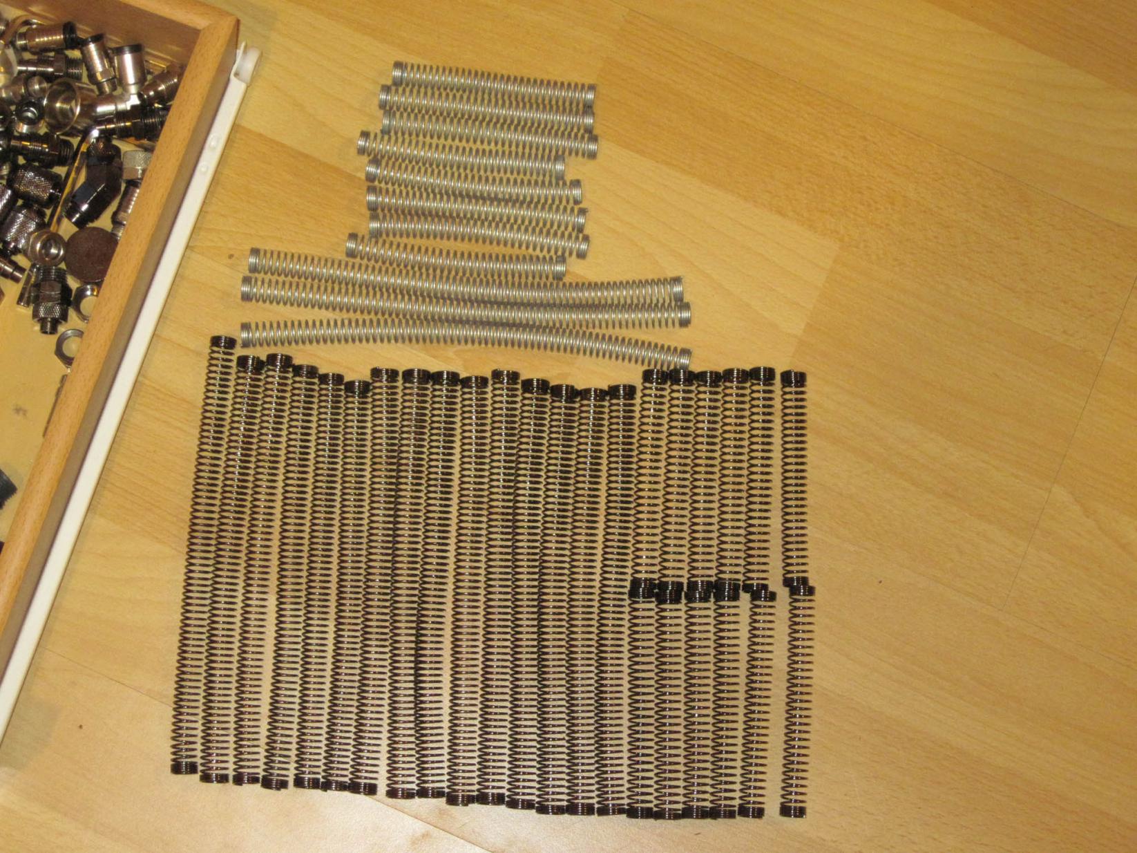

Ich hab mal ein paar aktuelle Bilder gemacht.
Man beachte meine "black-nickel" Knickschutzfedern, die die alten hässlichen Metallfedern ersetzen werden!. Ich werde wohl alles mit Knickschutzfedern versehen, weil das black-nickel einfach toll aussieht ;)
Insgesamt habe ich
22 * 20cm
11 * 10cm
-> Ich kann eine Gesamtlänge von 5,5m mit Knickschutzfedern versehen :D (Was ich auch brauch weil ich sehr lange externe Schläuche für meine 2 Cape-Cora habe)

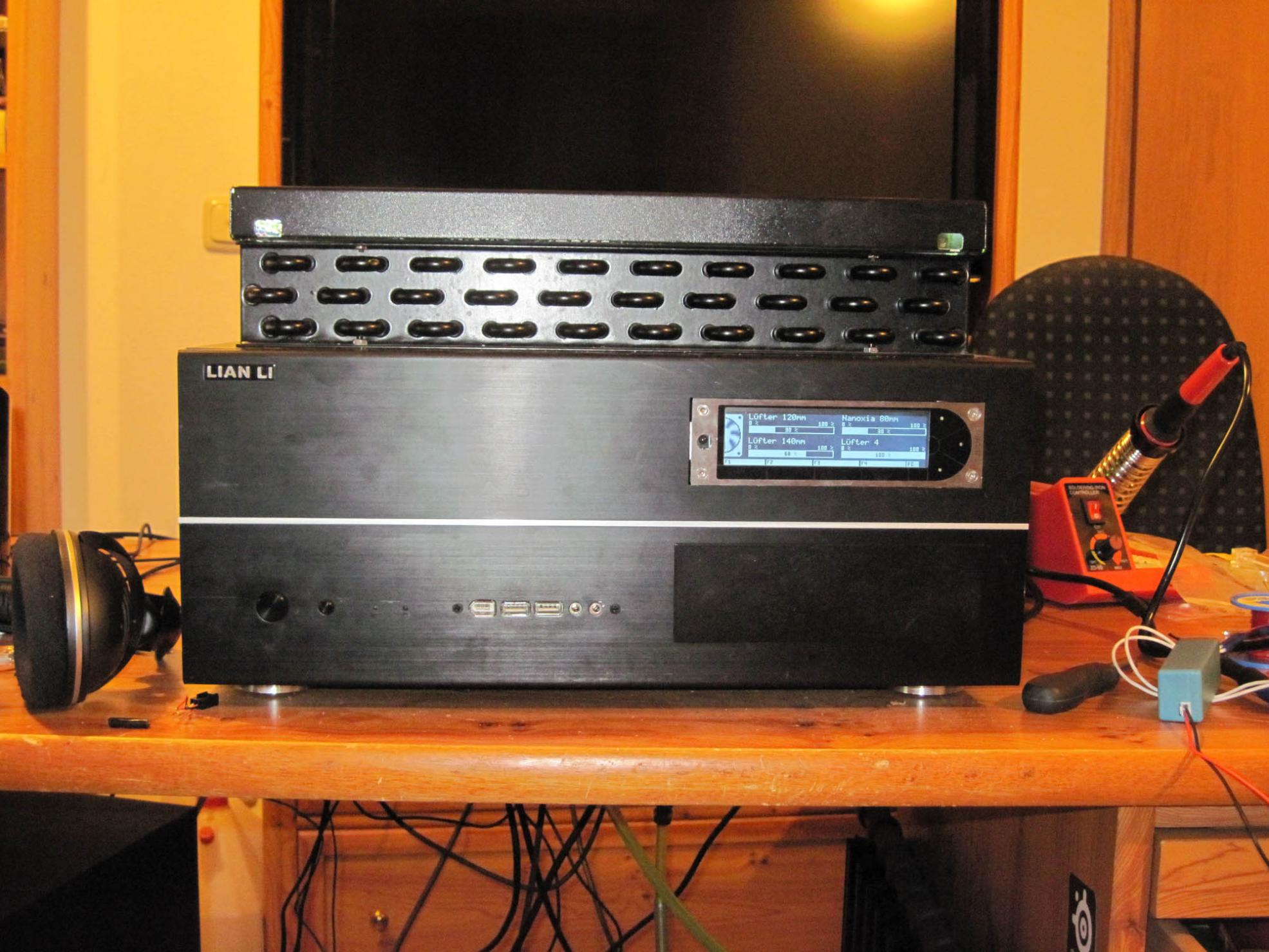

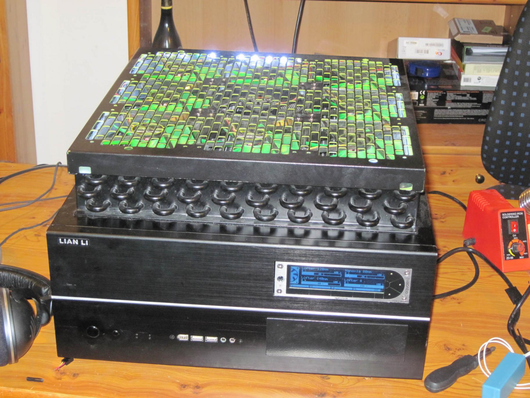

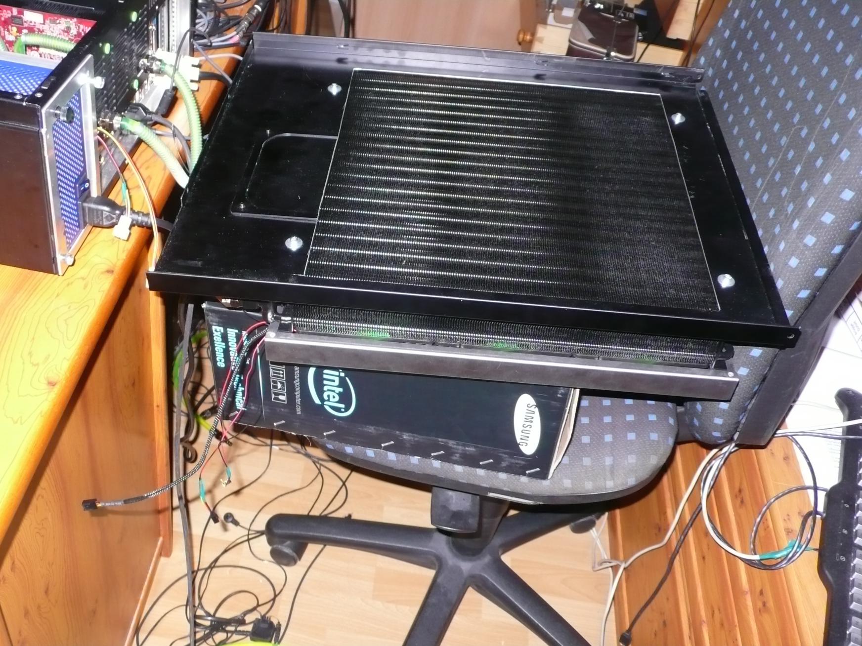

Guten Morgen zusammen,
echt super PC muss ich mal sagen!

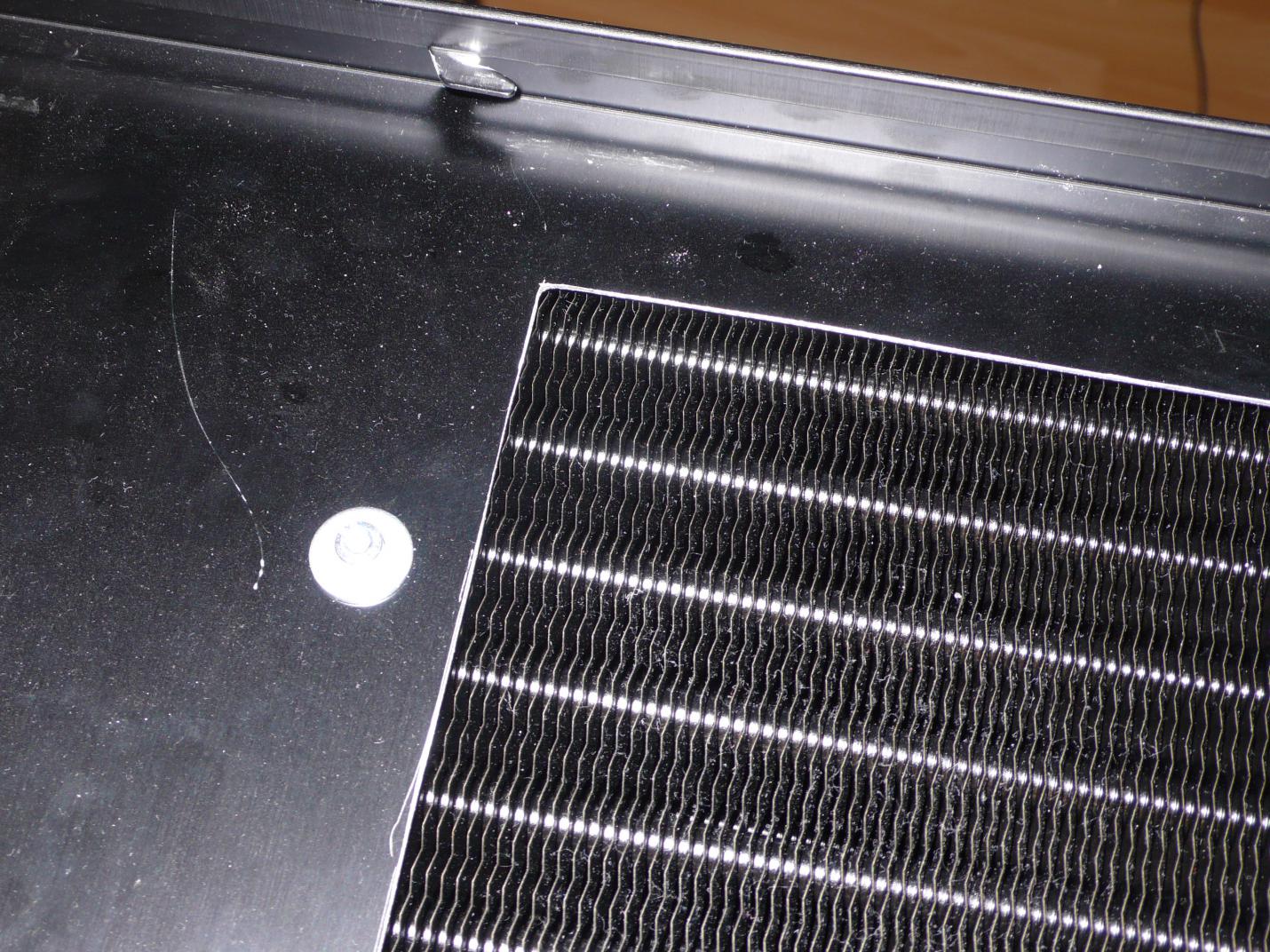

@Toxic: wie hast du den MORA auf dem Deckel montiert? Ich habe auch ein Lian Li 32 und versuche den MORA oben drauf zu bekommen, allerdiengs biegt sich der Deckel dann nach unten. Hast du da nen Trick? Denn auf deinen Bildern sieht das irgendwie Stabiler aus.
Gruß burt2k
4 einfache Schrauben?
Der Mora hat ja 2 parallele sehr stabile Schrauben - es ist mir ein Rätsel, wie das montieren des MoRa2 die Stabiltiät des Deckels reduzieren kann. Bei mir erhöht er die stabilität enorm! Sobald der mit 4 Schrauben an den Deckel gepresst wird, liegt der aufgrund seiner Größe ja fast am Rand auf.
edit: Das mit dem durchbiegen erledigt sich natürlich erst dann, wenn man ihn festschraubt! Wenn man ihn nicht festschraubt liegt der Radiator an zwei kanten an - durch das anschrauben bindet er sich an eine ganze Fläche - insbesondere an die der vorderen Fläche zur Front! Nach dem montieren des Mo-ra 2 ist der Deckel stabiler als vorher!

Wirklich ein sehr tolles Projekt!
Auf so kompakter fläche soviel Leistung silent unter zu bekommen ist wirklich eine kunst!
Außerdem sieht der Rechne auch noch verdammt gut aus wie ich finde, mit denn Kühlkanälen des MORA auf dem Deckel hat es etwas fast schon industrieles sowas finde ich sehr schick. :cool_alt:
