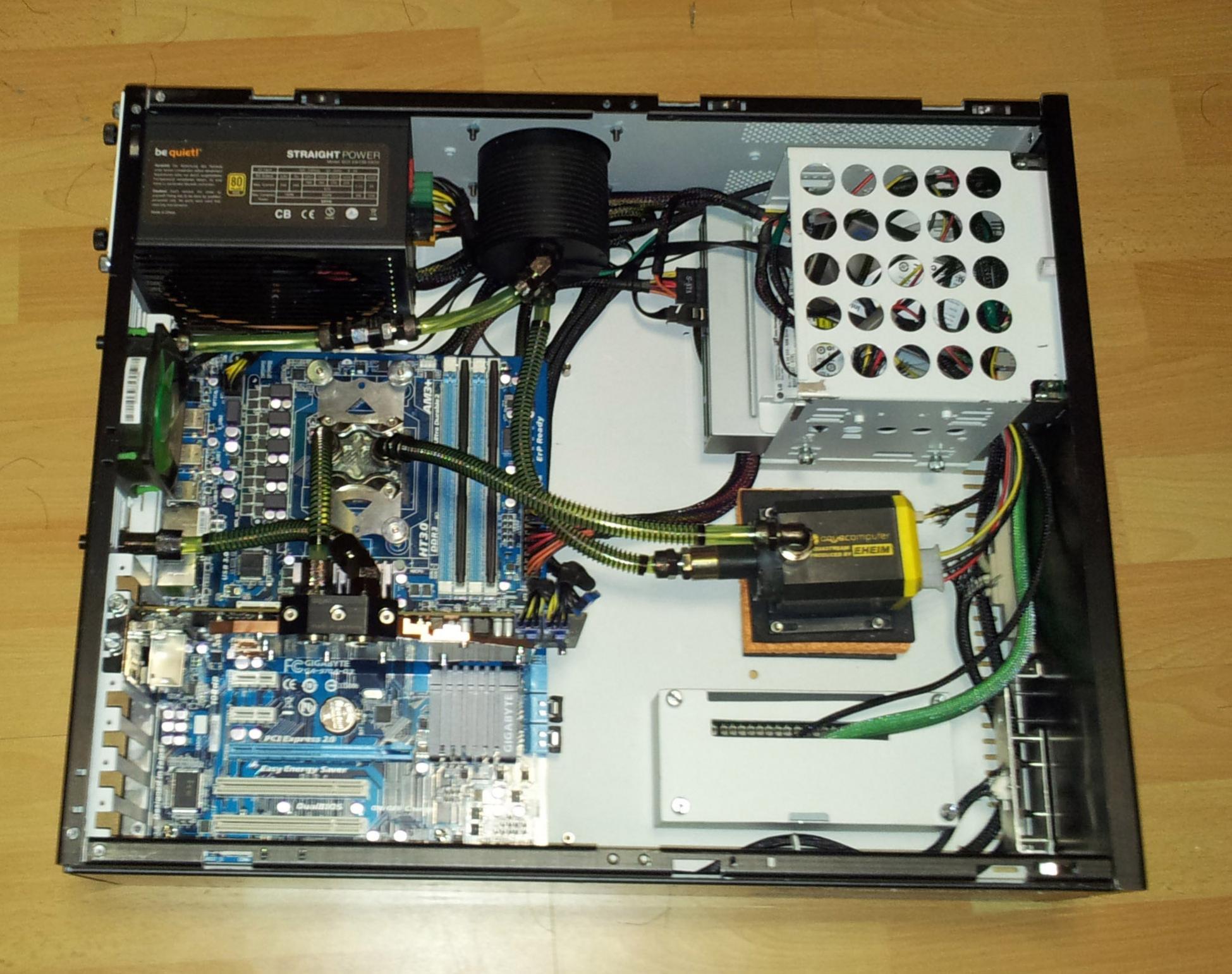

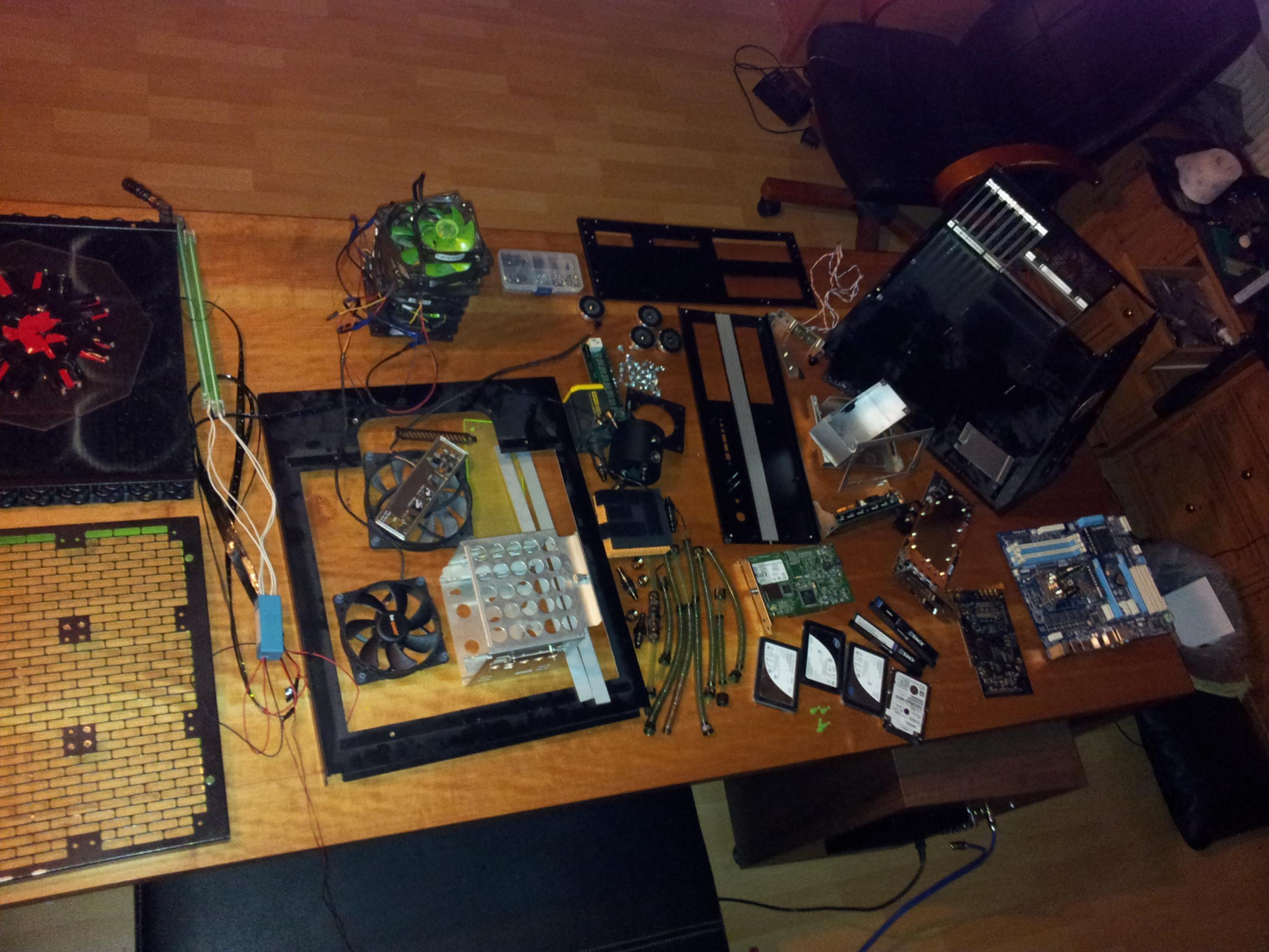

Projekt Der PC meiner Träume ;)

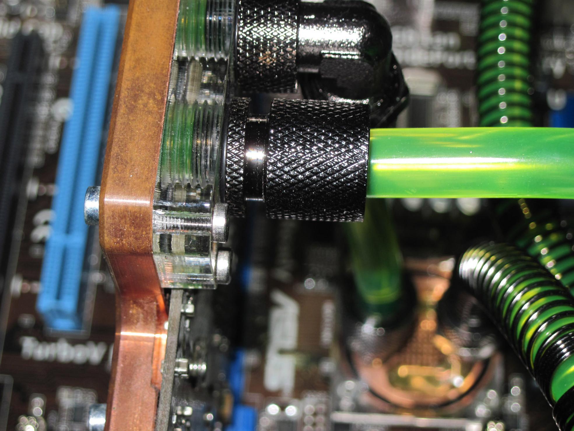

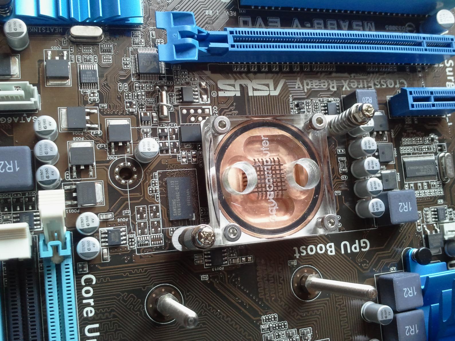

so mein Mainboard ist angekommen und rs funktioniert. selbst nach dem Einbau des Mainboard Wasserkühlers funktioniert noch alles. Ich habe den Kühler diesmal mit Wärmeleit-Klebepads montiert. Die Verbindung erfolgt durch eine kange M3 Metallschraube mit Metallfeder und Plastikmutter an der Mainboard Rückseite. Siehe Bilder.

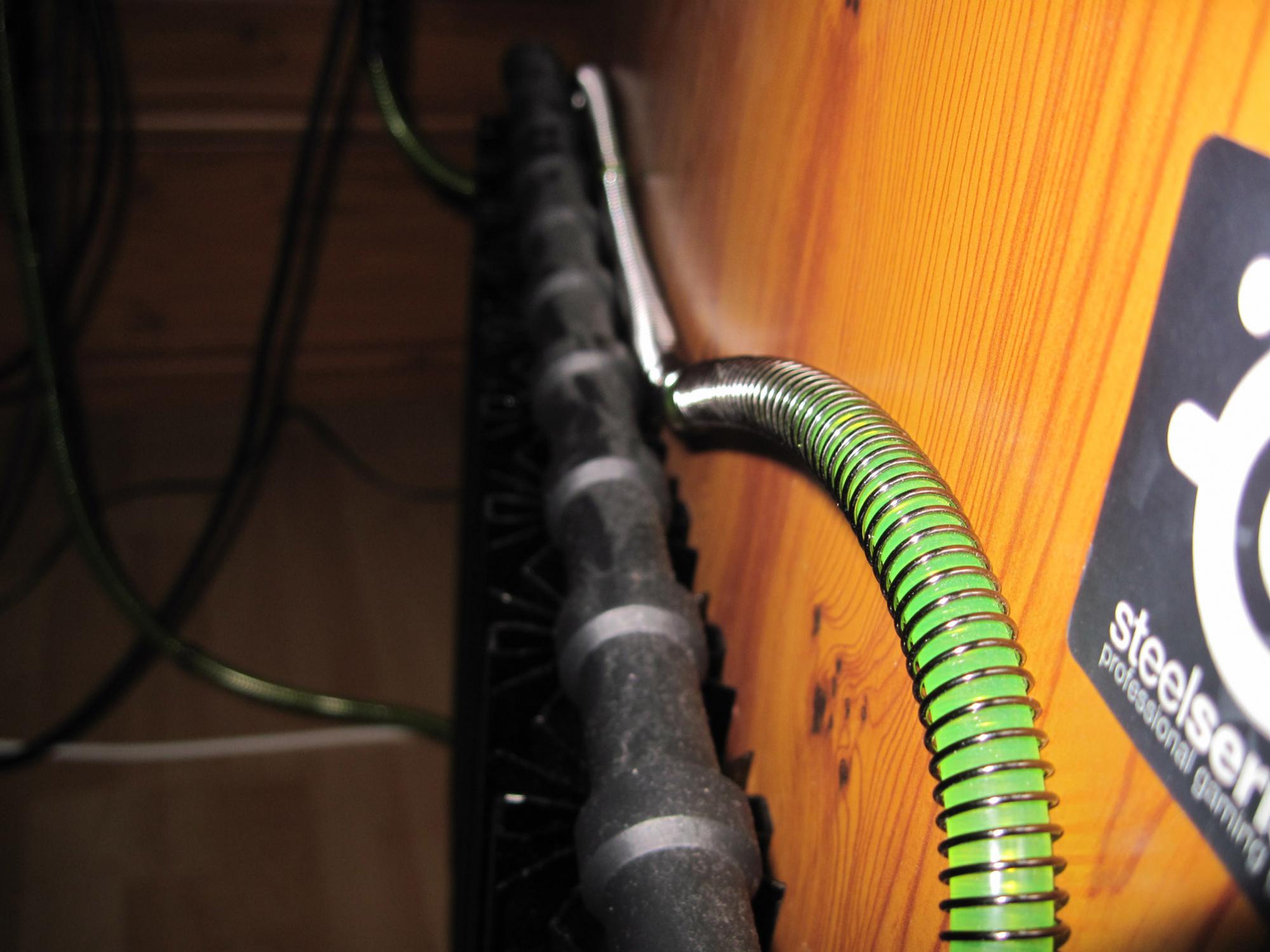

Heut Abend montier ich meine Schläuche und lass das Wasser ein.

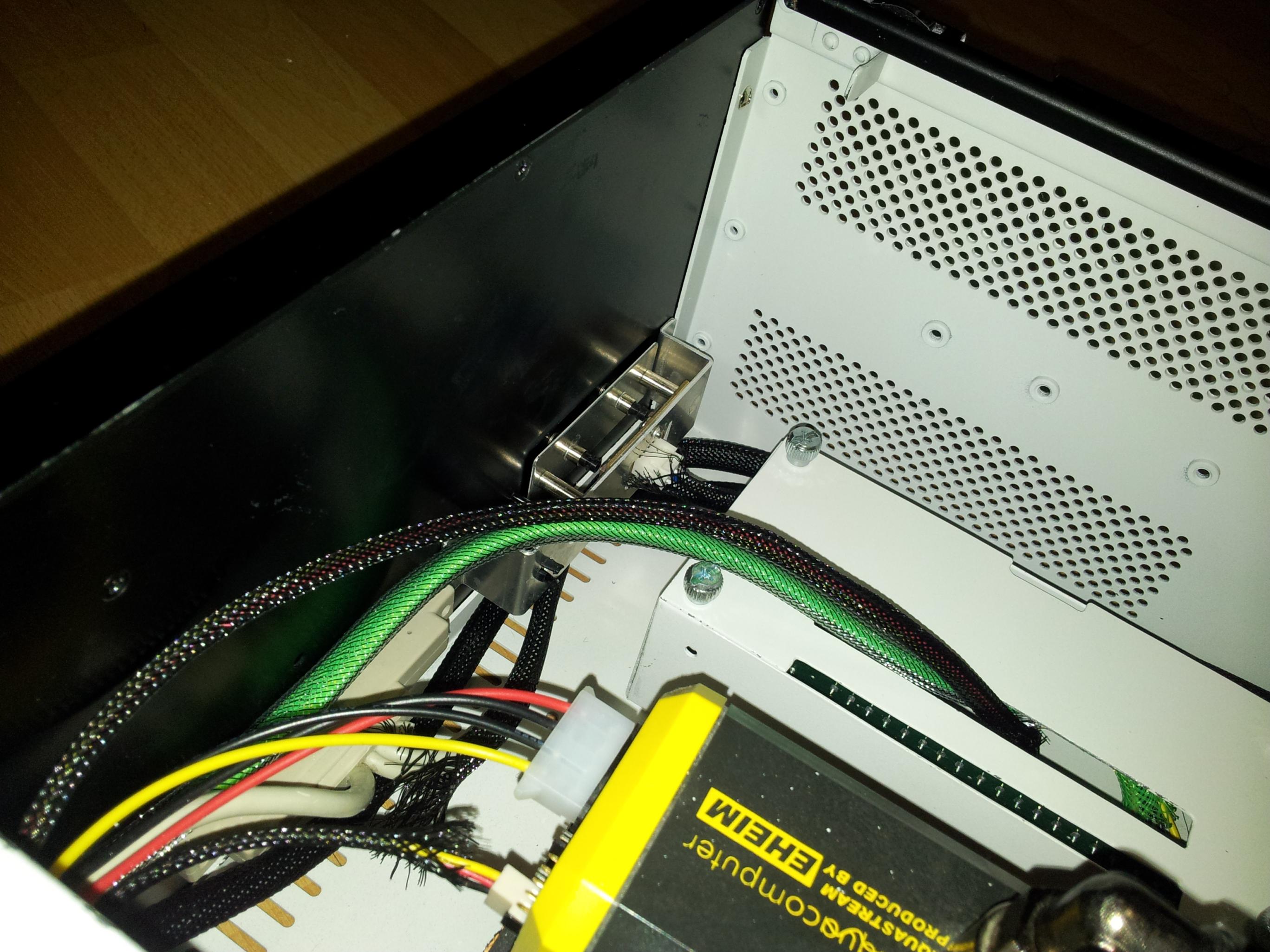

So Computer läuft wieder... jetzt kann ich mich ans Kabelmanagement und an den Aquaero5/Multiswitch ranmachen.

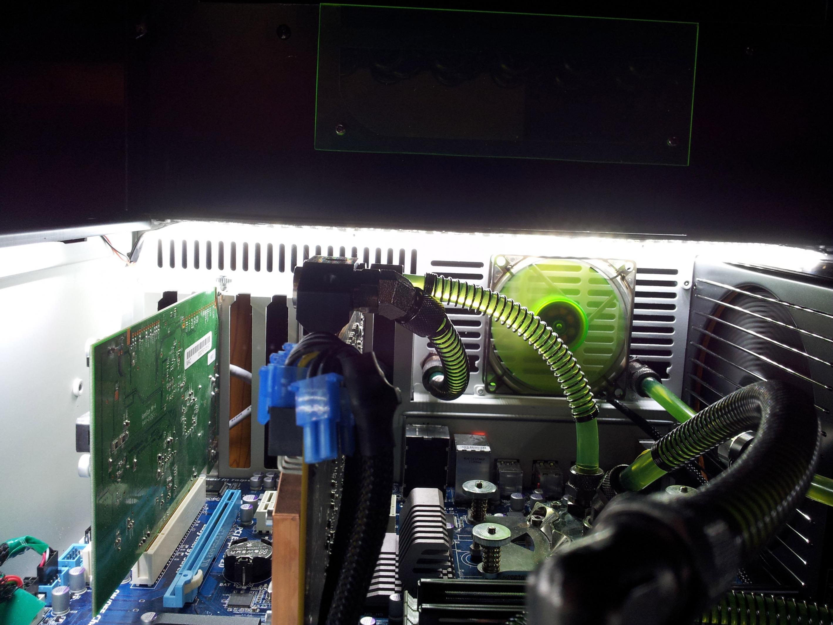

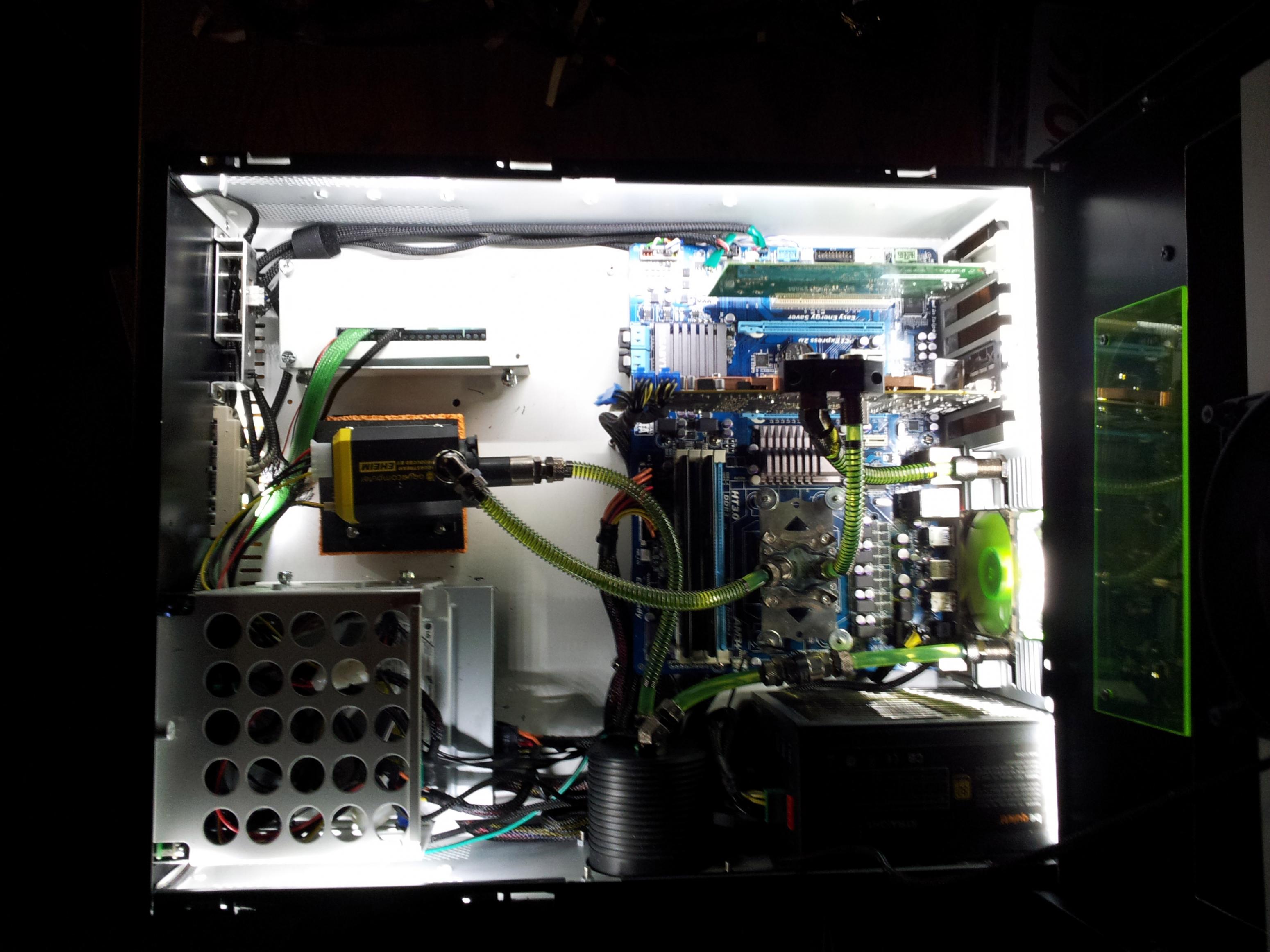

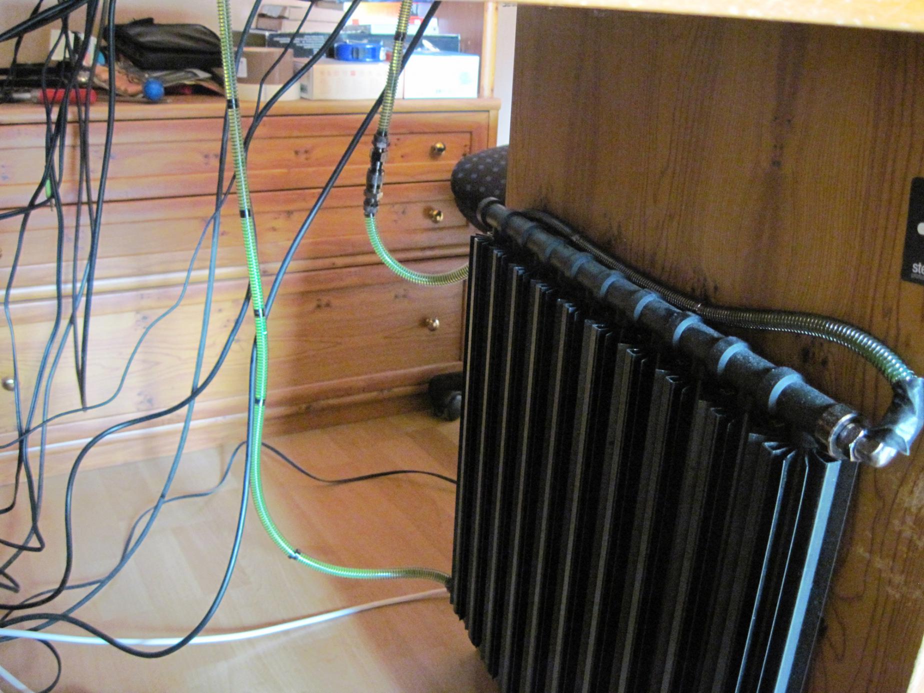

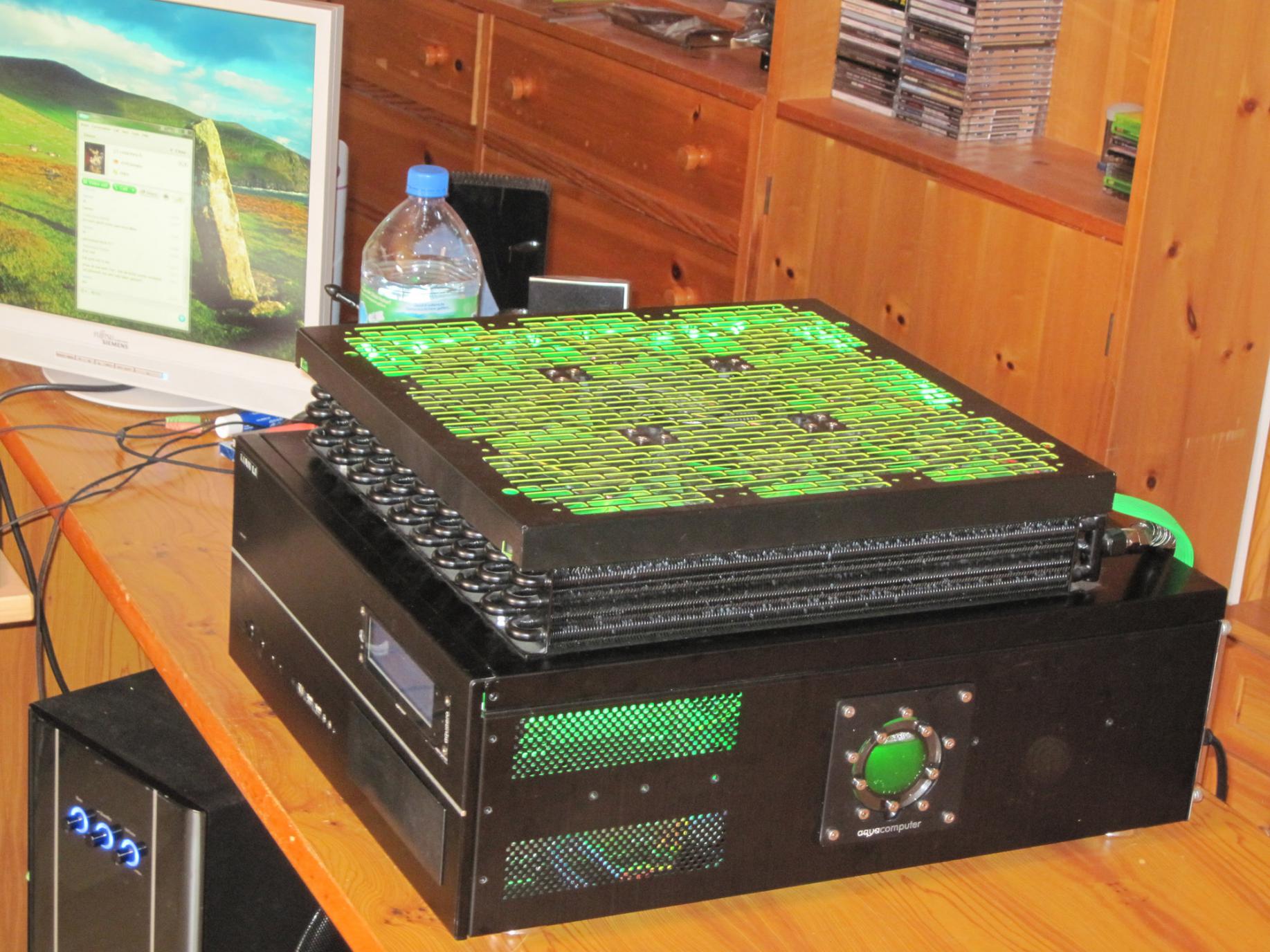

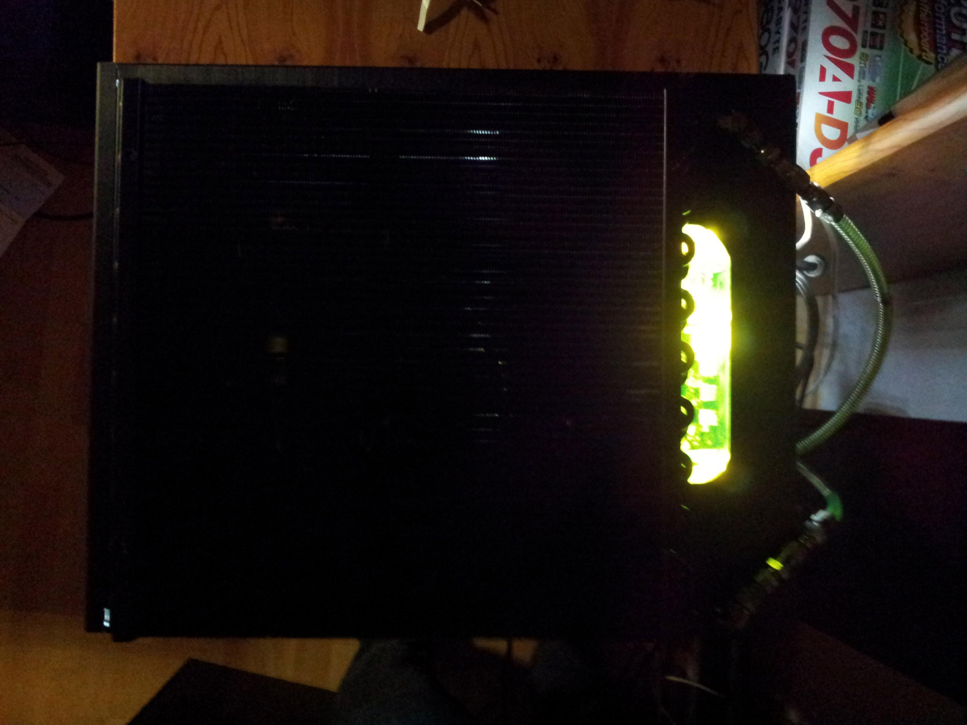

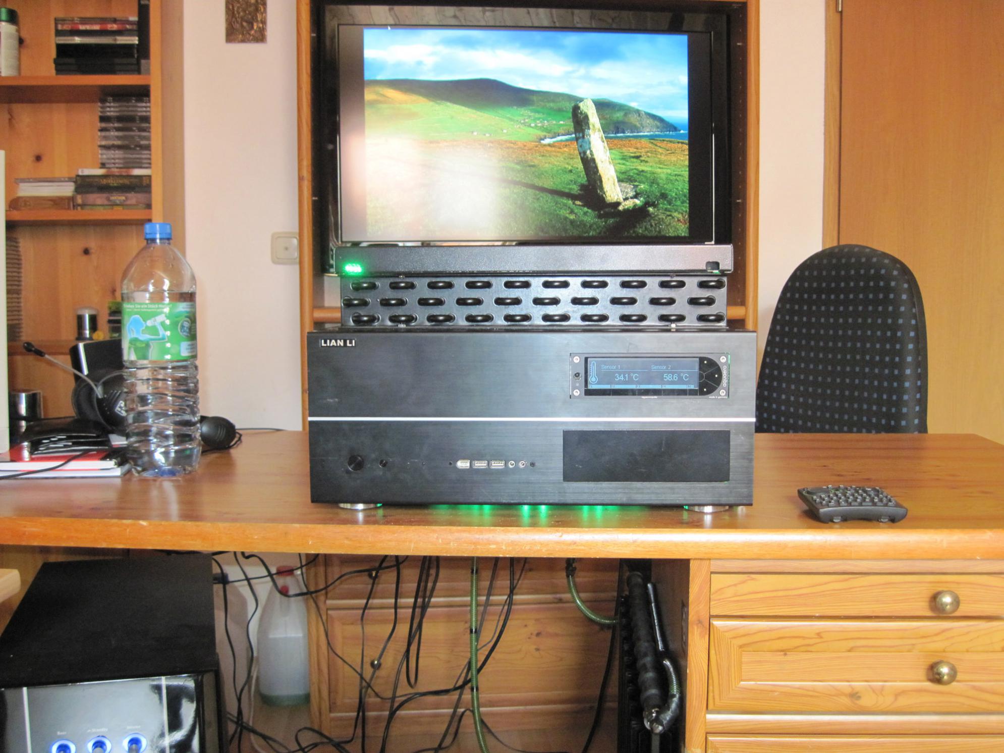

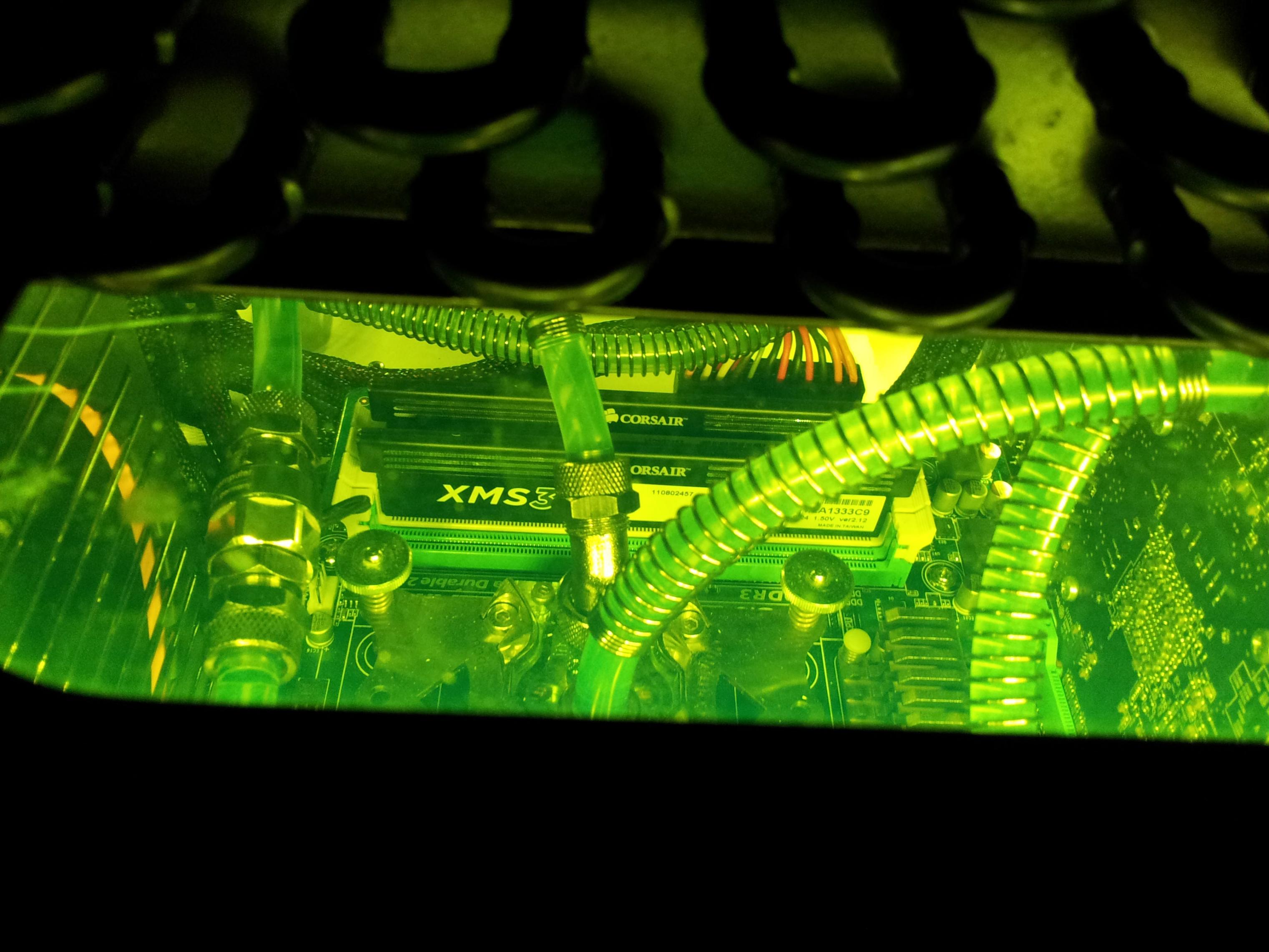

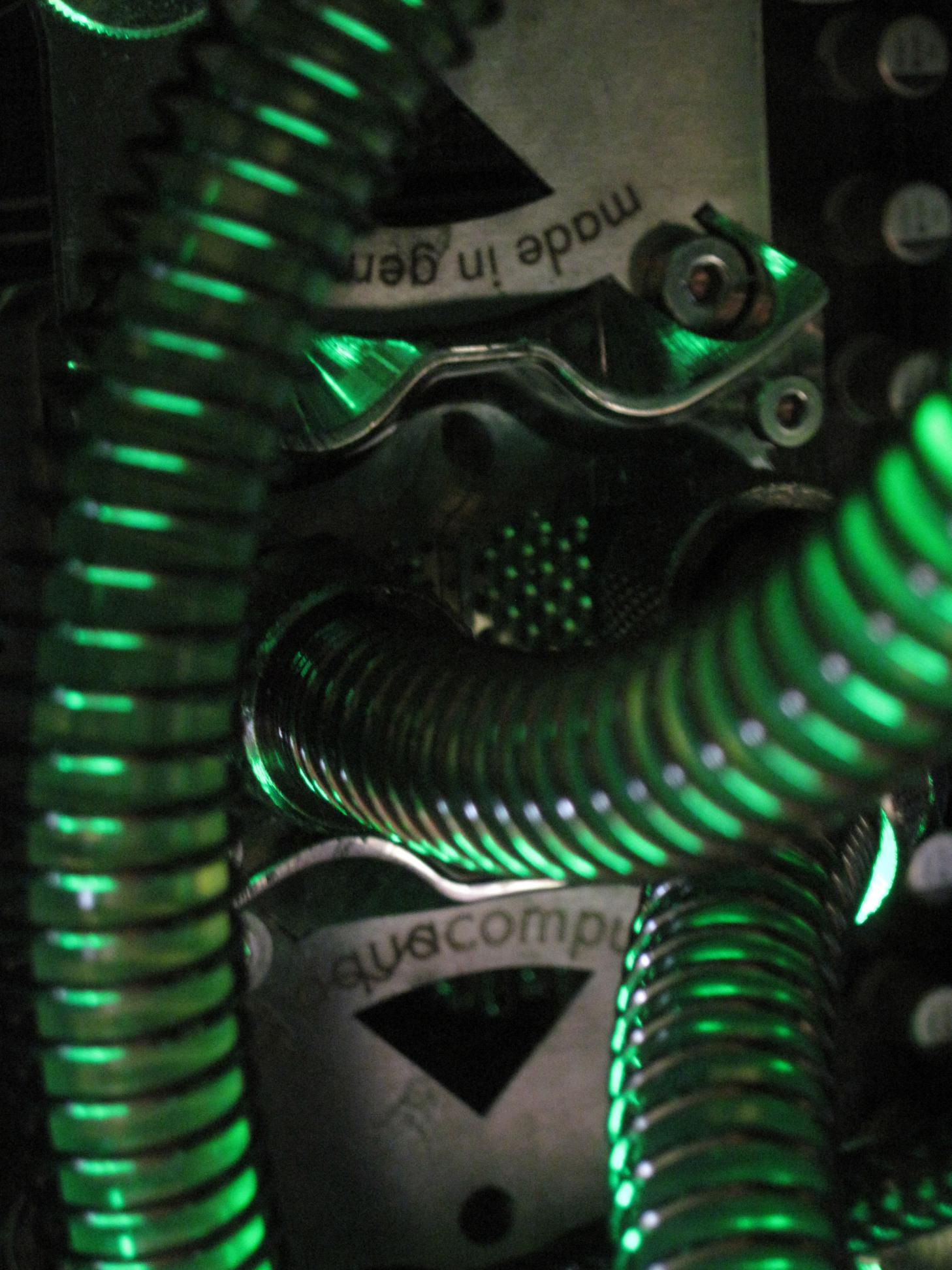

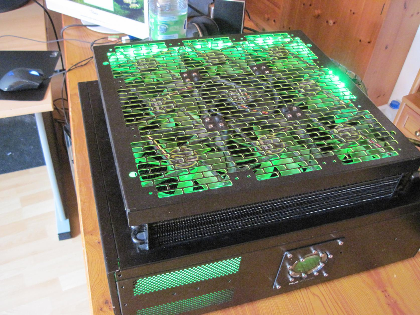

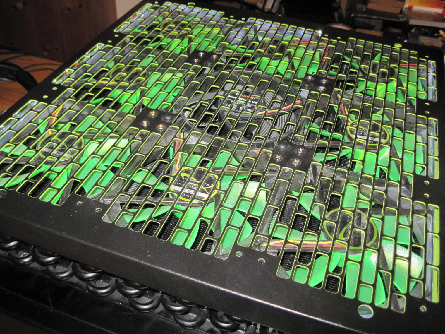

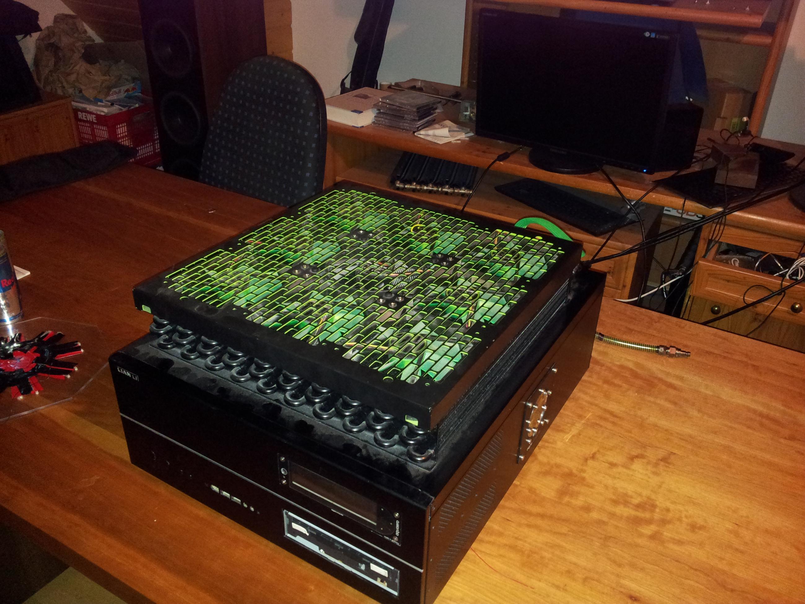

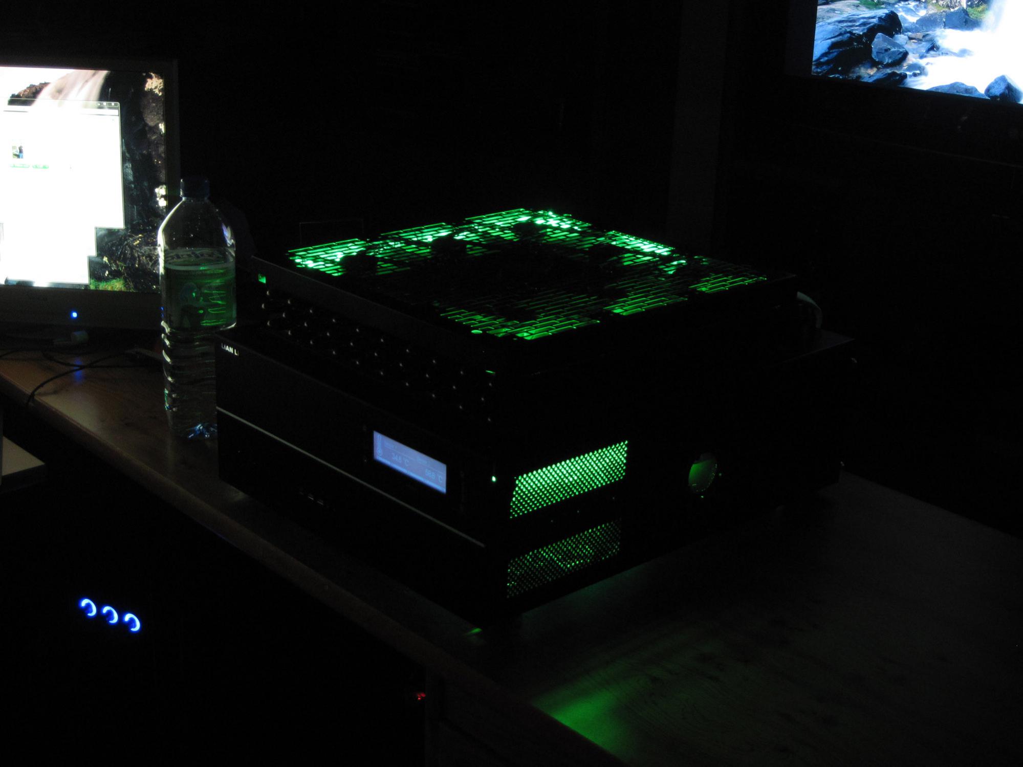

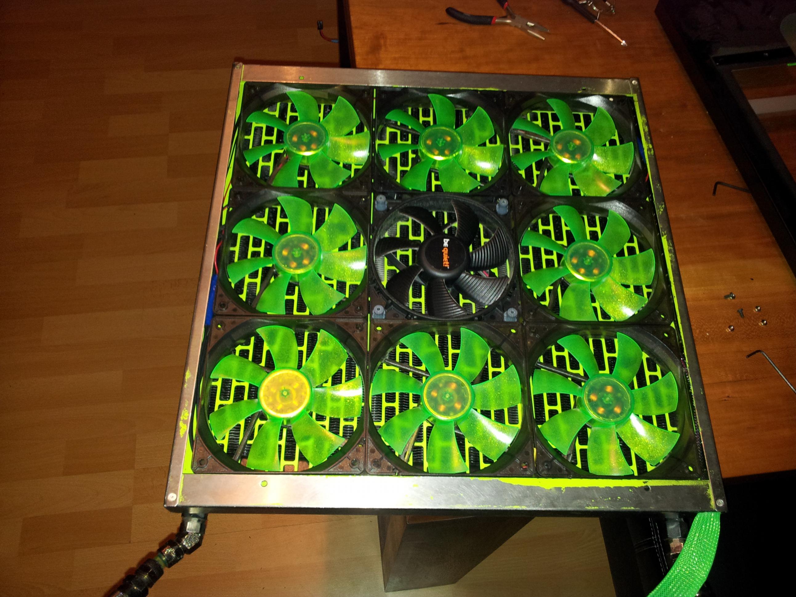

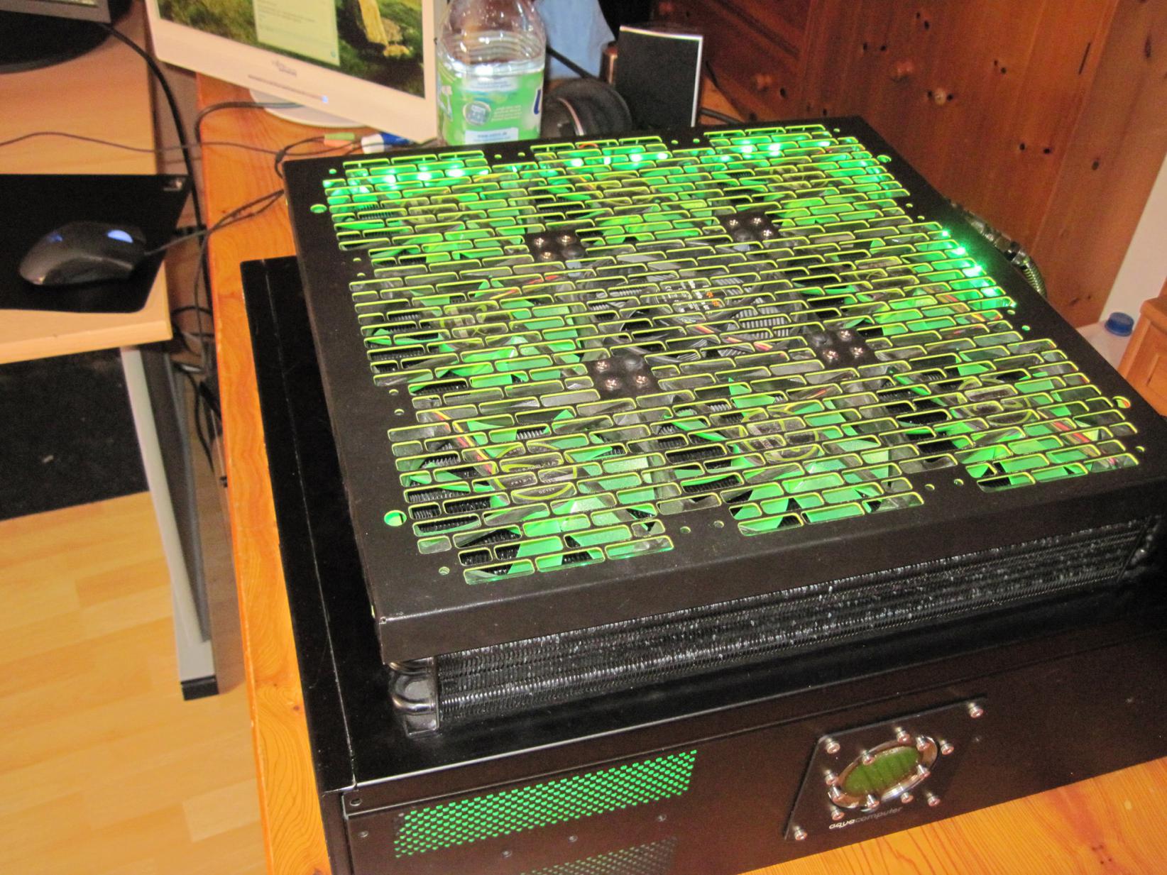

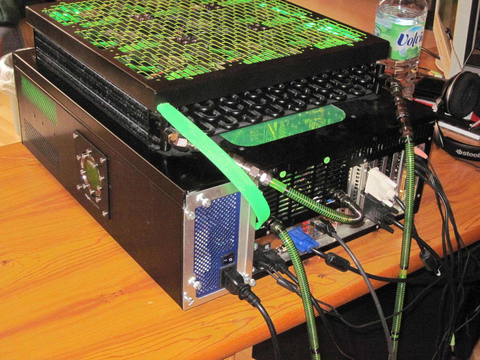

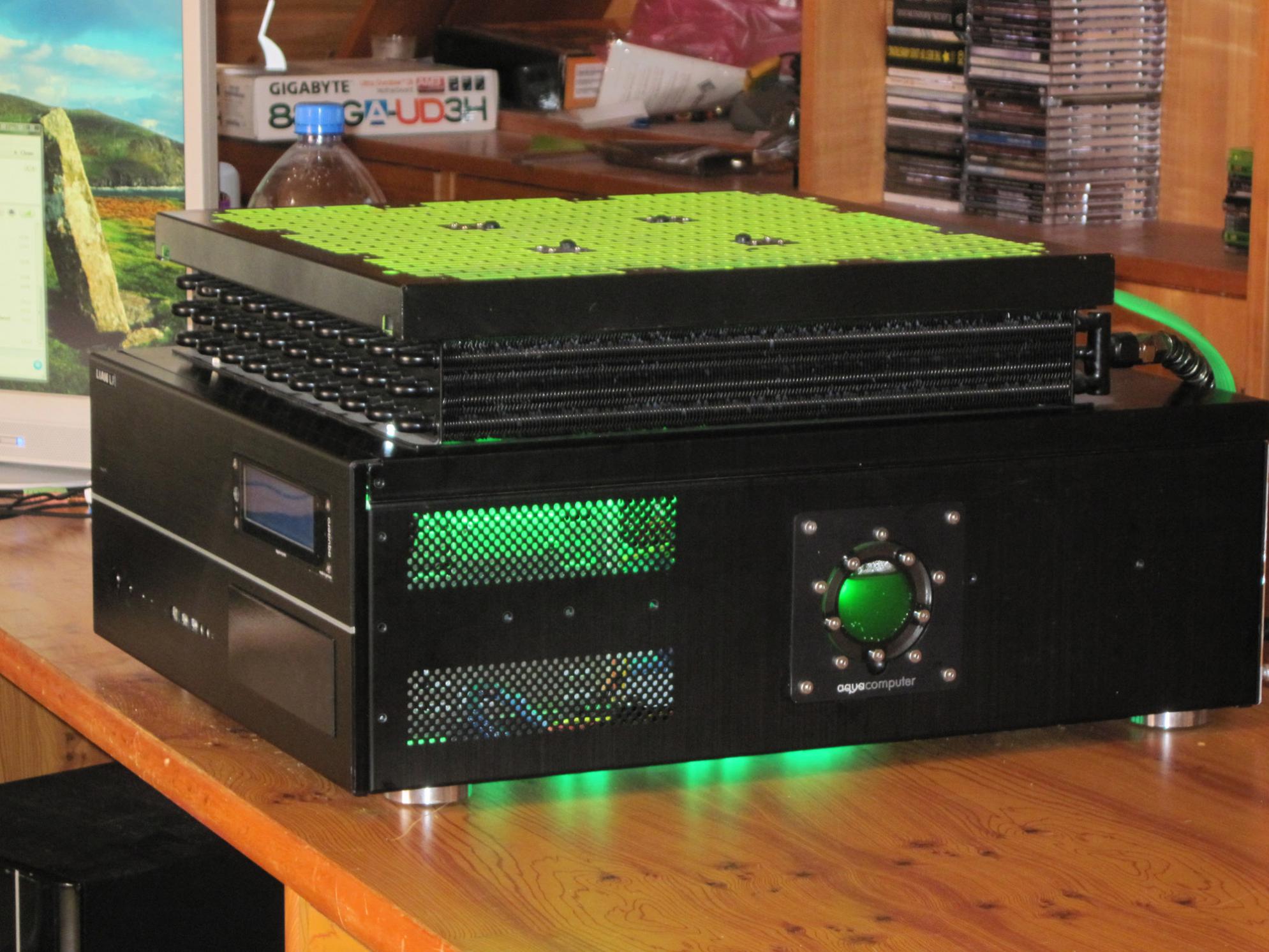

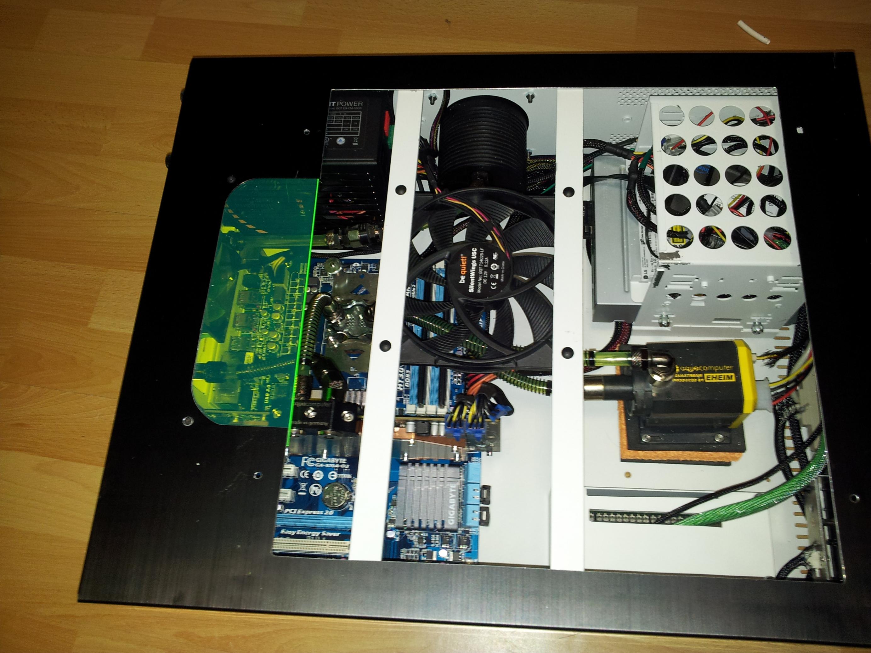

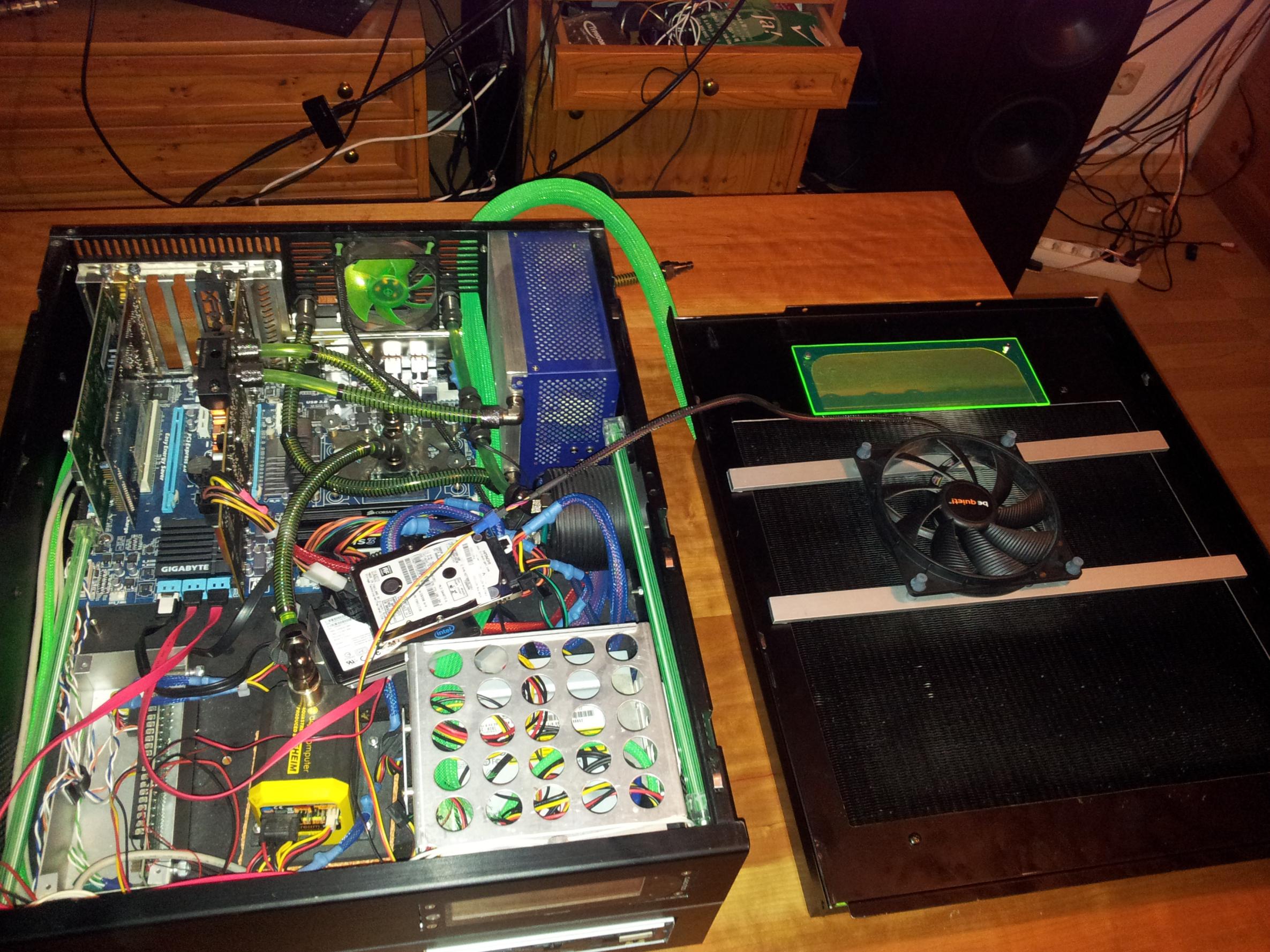

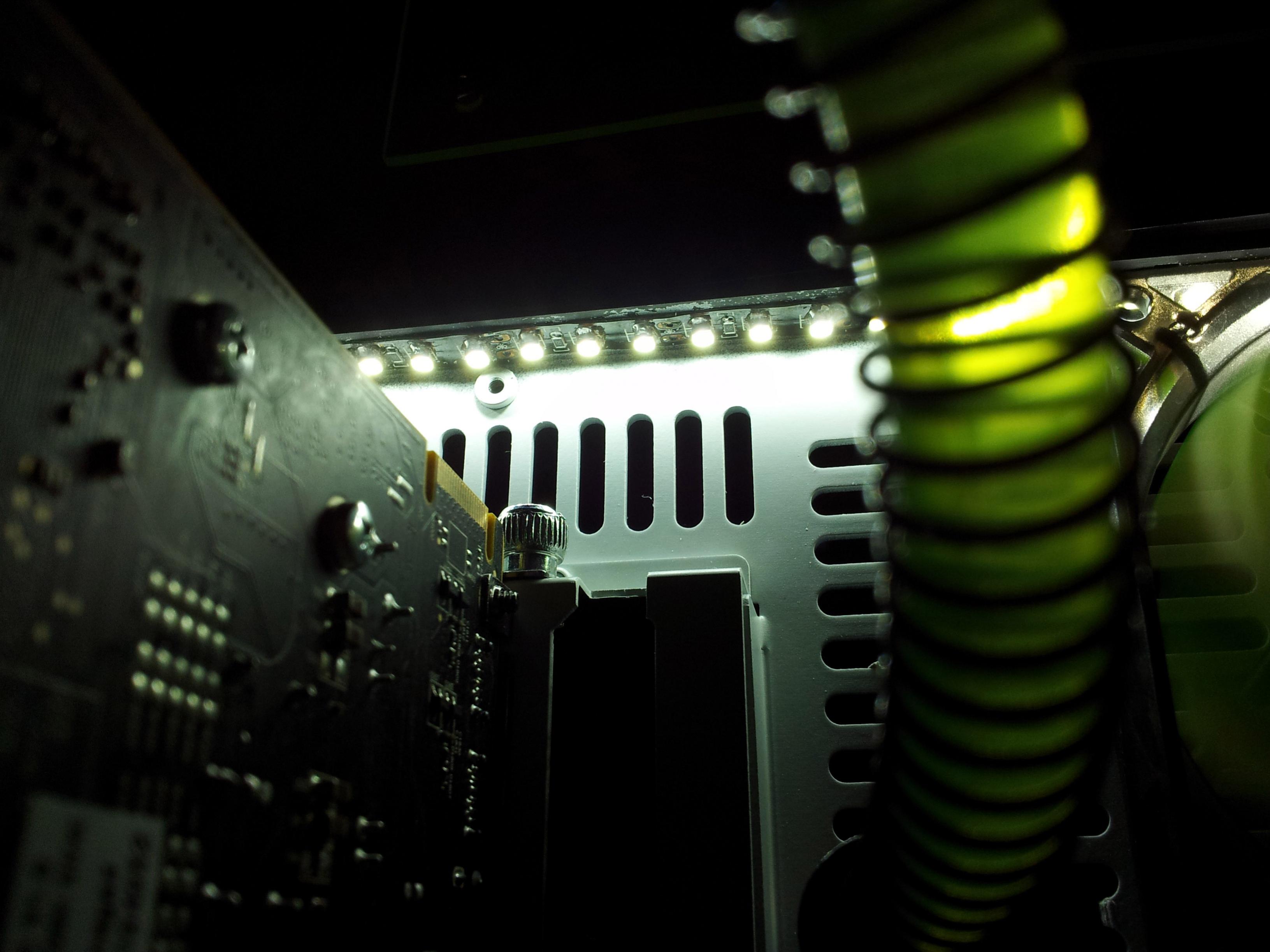

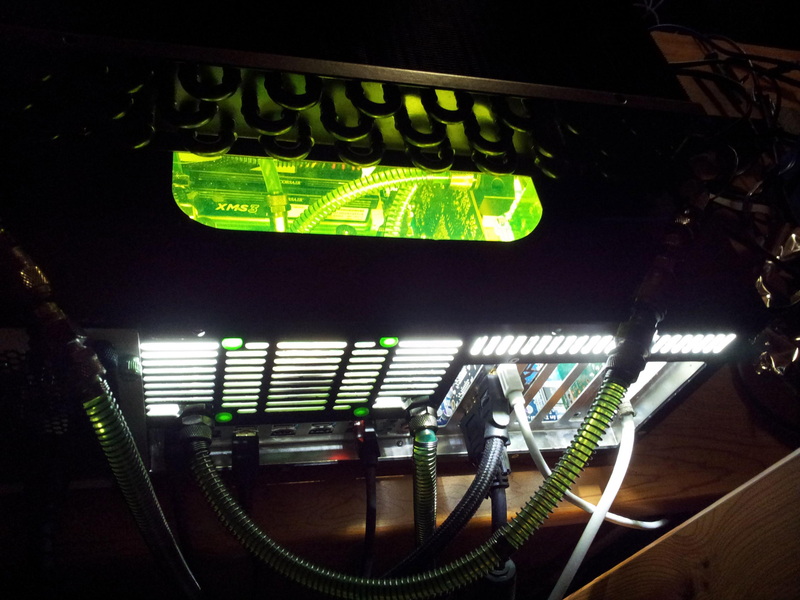

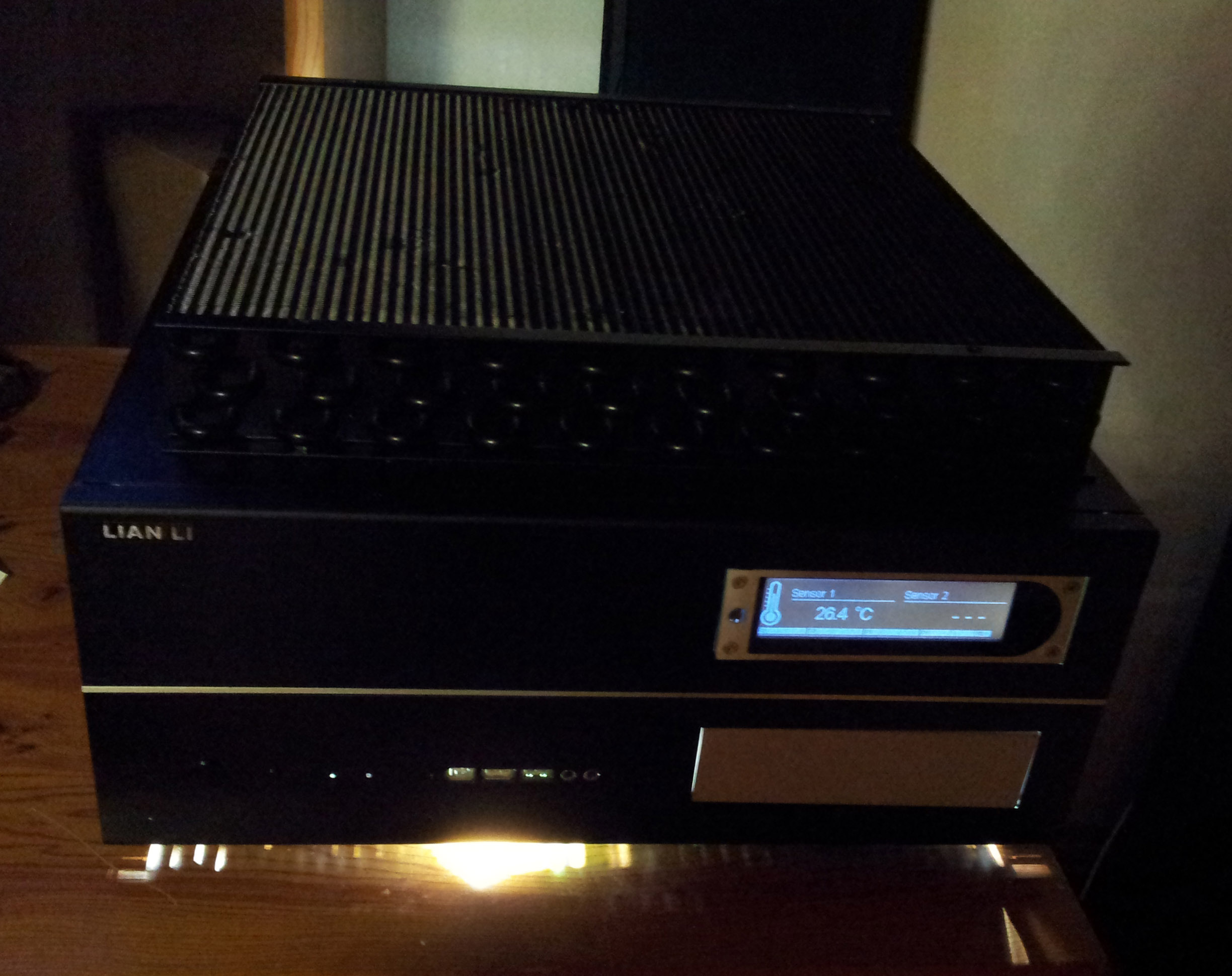

So jetzt hab ich erstmal alles soweit fertig.. Alle Gerätschaften funktionieren soweit:
* grüne LED Stränge im Lüftergitter - Multiplex
* weisse LED Stränge im Lüftergitter - Multiplex
* Aquaero 5 verbunden mit Aquastream XT Ultra und Multiplex
* grüne Leuchtplatte unter dem PC - Multiplex
* 2 Klatlichtkathoden - Multiplex

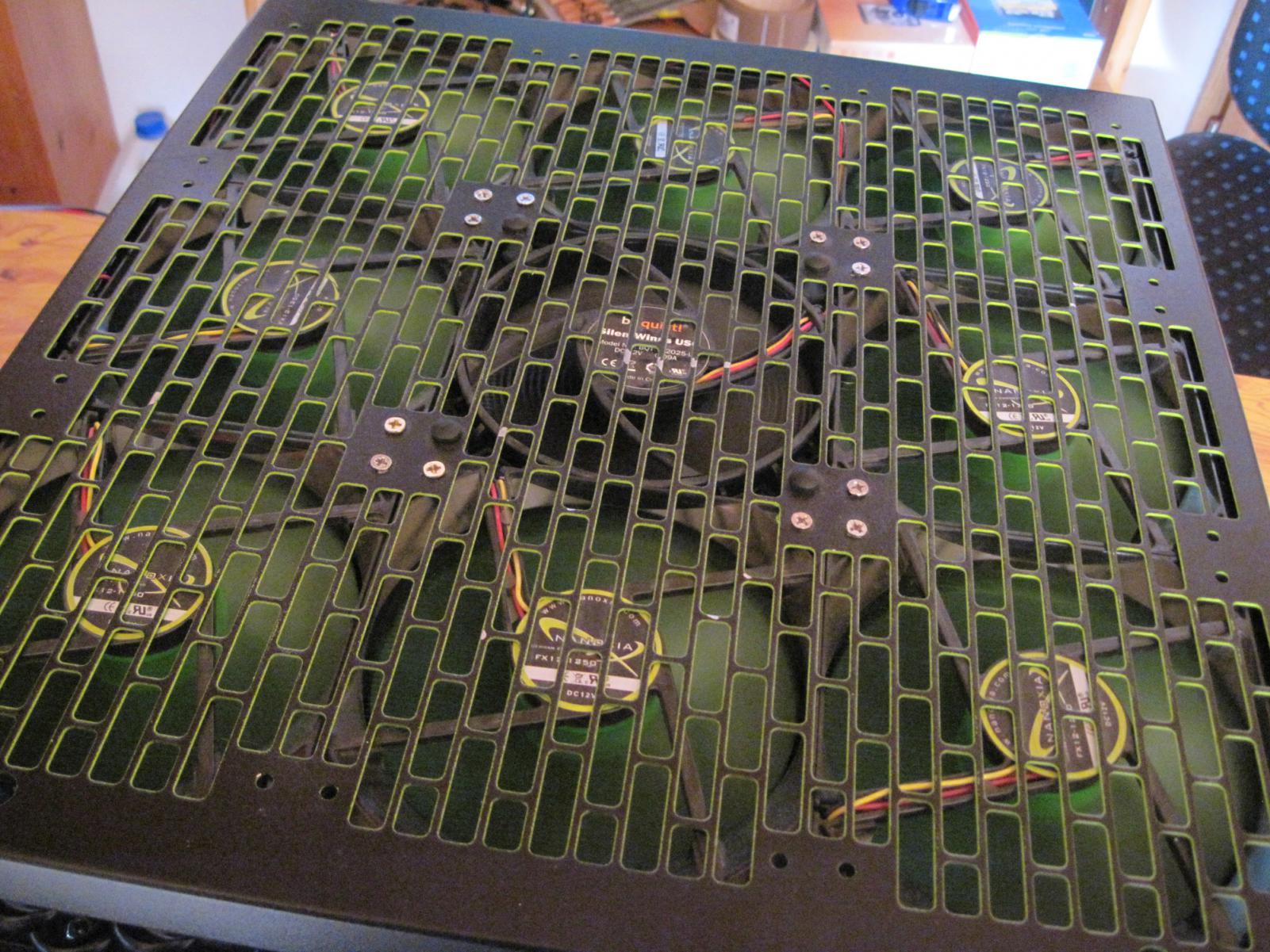

* 8 * 120mm Nanoxia an einem Aquaero 5 Lüfterausgang
* 1 * 120mm BeQuiet an einem Aquaero 5 Lüfterausgang
* 1 * 80mm Nanoxia an einem Aquaero 5 Lüfterausgang
Der 80mm Nanoxia und der 120mm BeQuiet laufen dauerhaft mit einer Minimaldrehzahl, so dass ich sie grad nichtmehr hören kann, wenn ich mit meinem Ohr ganz Nah am PC bin.
Sie werden nach oben geregelt, so dass nach Möglichkeit der Wassertemperatur unter 43°C bleibt. (Sollwertregler)
die 8*120mm laufen ab 40° Wassertemperatur mit 20% Leistung an (Kurvenregler), und sind fast unhörbar, aber machen ordentlich Wind. Da ich mit dem Aquaero 5 eine für eine Sekunde eine Anlaufspannung von 50% hab, laufen die auch garantiert bei 20%. Hab ich bereits getestet. Ich habe es noch nicht getestet, aber ich denke jetzt hab ich selbst beim spielen einen fast lautlosen PC, da die 8*120mm Nanoxia bei 20% immernoch gut Wind machen. Selbst bis 35% Leistung sin sie immernoch extrem leise.

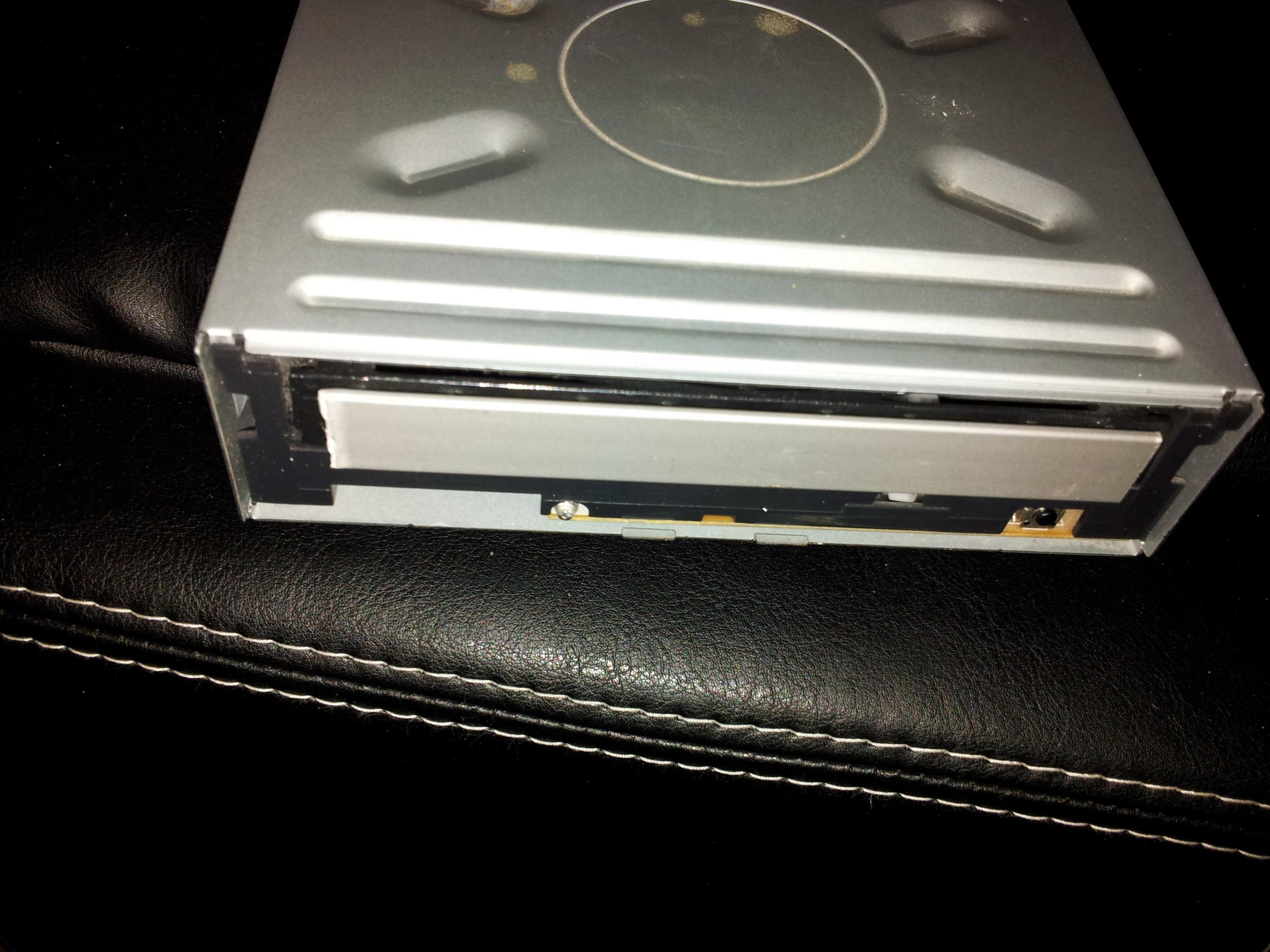

  • Blu-Ray Laufwerk Blende schwarz eloxieren, anstatt mit einer Farbe besrühn

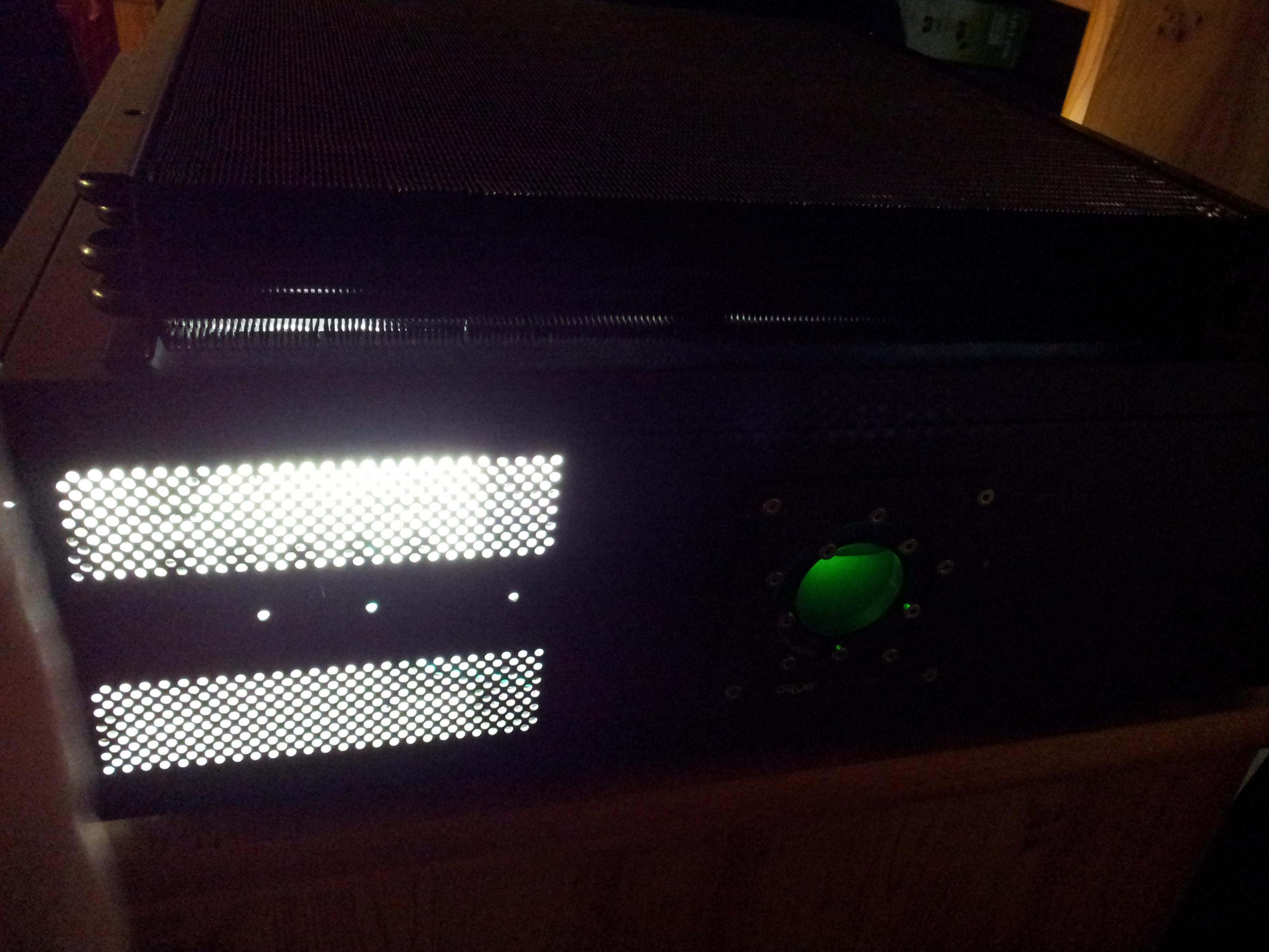

Ich würd' in Sachen Feintuning auch noch versuchen das Display vom Aquaero mittels einer geeigneten Folie o.ä. grün zu machen.
Ich denke nicht dass das schön aussieht, weil ich wenndann möchte, dass nur der Text grün ist. Auf den Fotos sieht das weiss etwas bläulich aus - in der Realität sieht das ganze nichtmal so schlecht aus! Mein PC kann ja alternativ auch weiss leuchten per Knopfdruck bzw. Aquaero 5 Profilauswahl!
Wenn das Display grün leuchten würde, dann müsste es schon in dem gleichen Grünton leuchten wie der Rest, sonst sieht das beschissen aus.

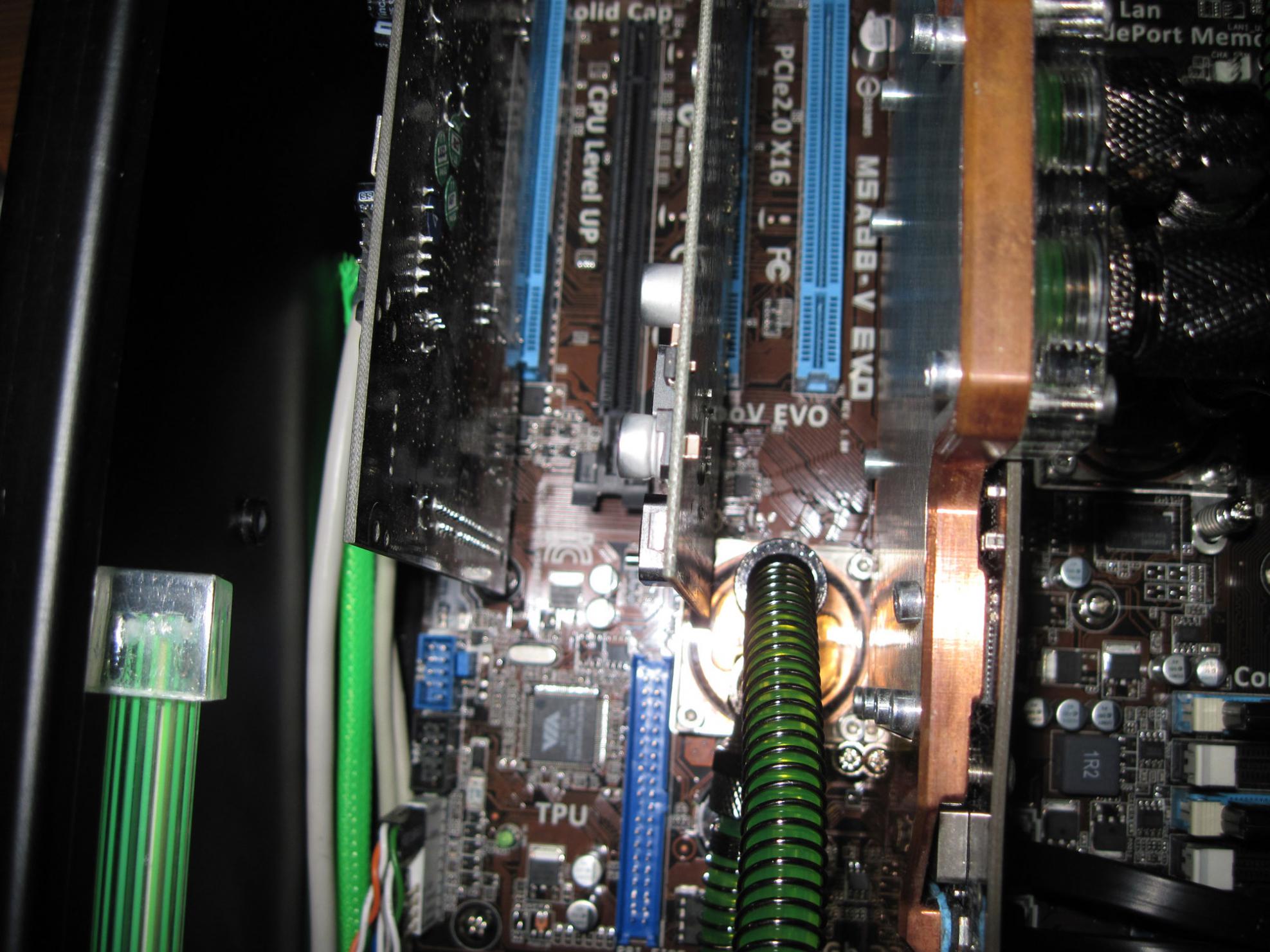

AHHHHHH Mein PC läuft instabil! Er hängt sich ca alle 24 Stunden KOMPLETT auf! Ich hab keine Ahnung woran das liegen könnte. Das einzige was bei mir nichtmehr Wassergekühlt ist, sind die Spannungswandler. Der Kühler(!) der Spannungswandler war bei Zeiten mal bei 68° angekommen. Und dort ist er das erstmal mal (am ersten Tag) abgestürzt. Seitdem Kühle ich diesen mit aktiven sehr leisen Lüftern, und er ist immer so bei 52-55°, aber mein PC stsürzt immernoch ab. Hat jemand eine Ahnung woran das liegen könnte, bzw wie ich die Fehlerquelle einschränken kann?
Der PC stürzt sowohl im idle Modus über Nacht ab, wo er GARNICHTS macht, als auch beim Zocken. Ich kann mir schwer vorstellen, dass es an irgendeiner Überhitzung liegt, da meine Wassertemperatur wetterabhängig derzeit bei 30-35° liegt.
Das ist ziemlich nervig.. vorallem wenn man grad mal Starcraft 2 zockt, und am gewinnen ist ;/
Das einzige was mir einfällt wäre einen komplett neuen Rechner kaufen, weil jedes Modul einzeln auszuatuschen is bei meinem wassergekühlten System einfach enorm viel Aufwand....
*Cry*
Der Absturzt verläuft wie folgt: Kein Blue Screen. Der PC bleibt einfach hängen. Das letzte Bild wird angezeigt, und der Sound stockt in der Form, dass irgend ein komisches sehr kurzes Geräusch im Sekunden Ryhtmus wiederholt wird.
Das mit den Abstürzen ist natürlich Mist, würde vor einem Defekt auch erstmal an eine instabile Übertacktung denken und erst noch einmal ein paar Stresstests machen und dort auf Fehlersuche gehen.

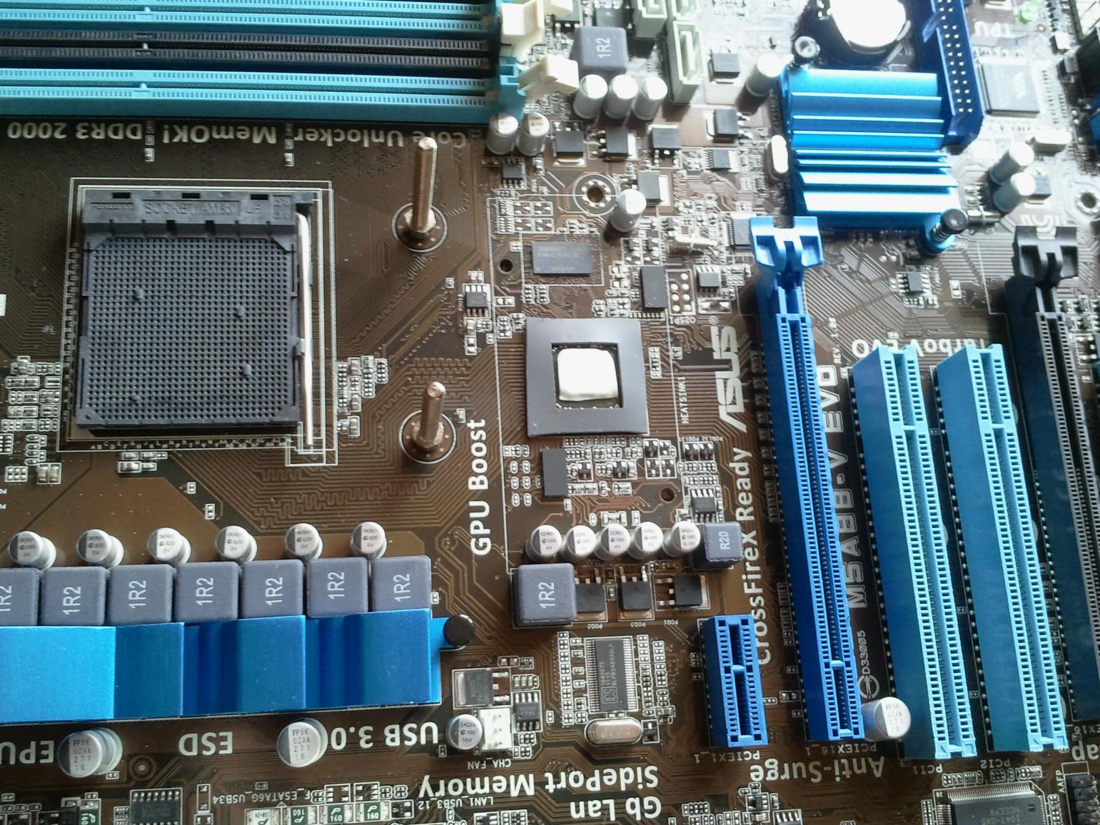

Das mit den Spawas kann gut sein. Habe den Link zu dem Artikel leider nicht mehr, aber seitens Gigabyte hieß es mal gegenüber der Presse, das Extrakühler für die Spawas unnütz wären, da die Teile mehr Hitze abkönnten als dort eigentlich entstehen sollte. Dass man dennoch Spawas kühle liege am "Marketing" bzw. daran, dass viele Kunden sich dies wünschten.
Ich hab bei meinem PC rein garnichts übertaktet, da ich im moment nicht mehr Leistung brauch als mir die aktuelle Hardware bieten kann. Irgendwann ist eine Übertaktung des Spasses halber aber geplant ;)
Zu den Spannungswandlern: Also der große passive Kühler von meinem ASUS board kam auf bis zu 72°C .. das ist schon recht viel finde ich...
Wie warm dürfen denn solche Spannungswandler werden? Ich möchte nämlich meinen PC ohne Gehäuselüfter betreiben, da ich alle aktiven Komponenten bis auf die Spannungswandler per Wasserkühlung kühle.. Dadurch bekommt die Luft im inneren meines PCs vielleicht eine Temperatur von 40-50° (grob geschützt per Handfühlung^^)
Hast mal die Rams getestet?
Auf eine Gehäusekühlung sollte man auch trotz Wakü nicht verzichten,denn auch andere Bauteile geben Wärme ab.
Zu den Spawas:Für die gibt es auch Wakühler.

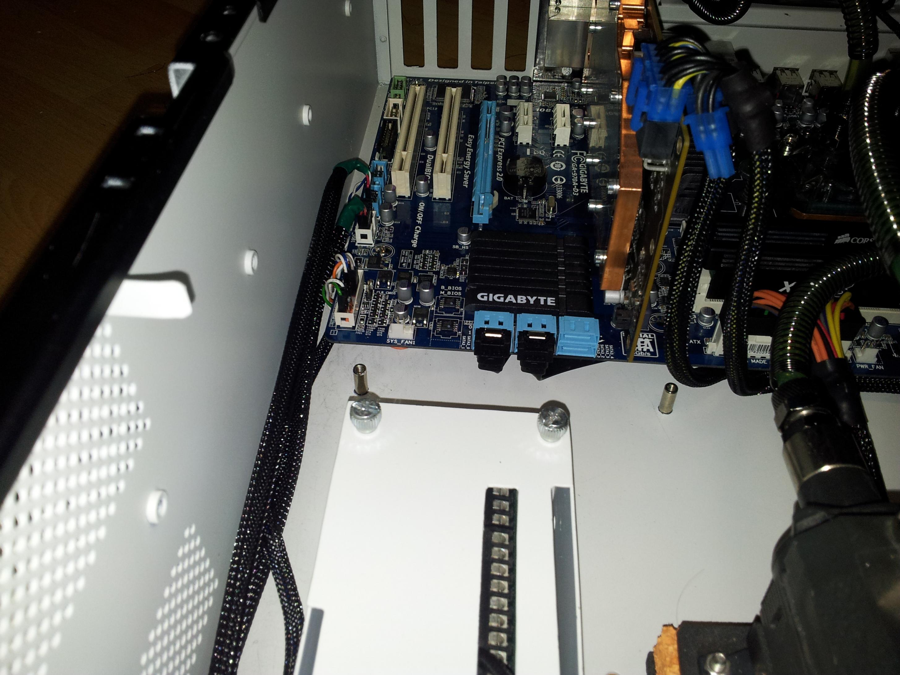

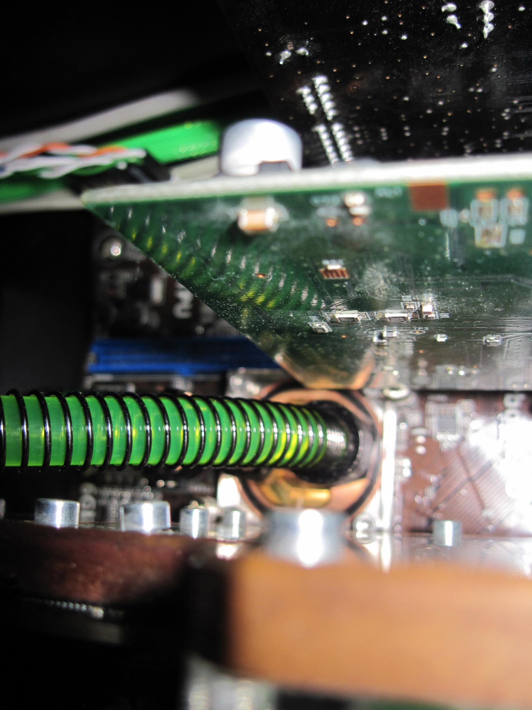

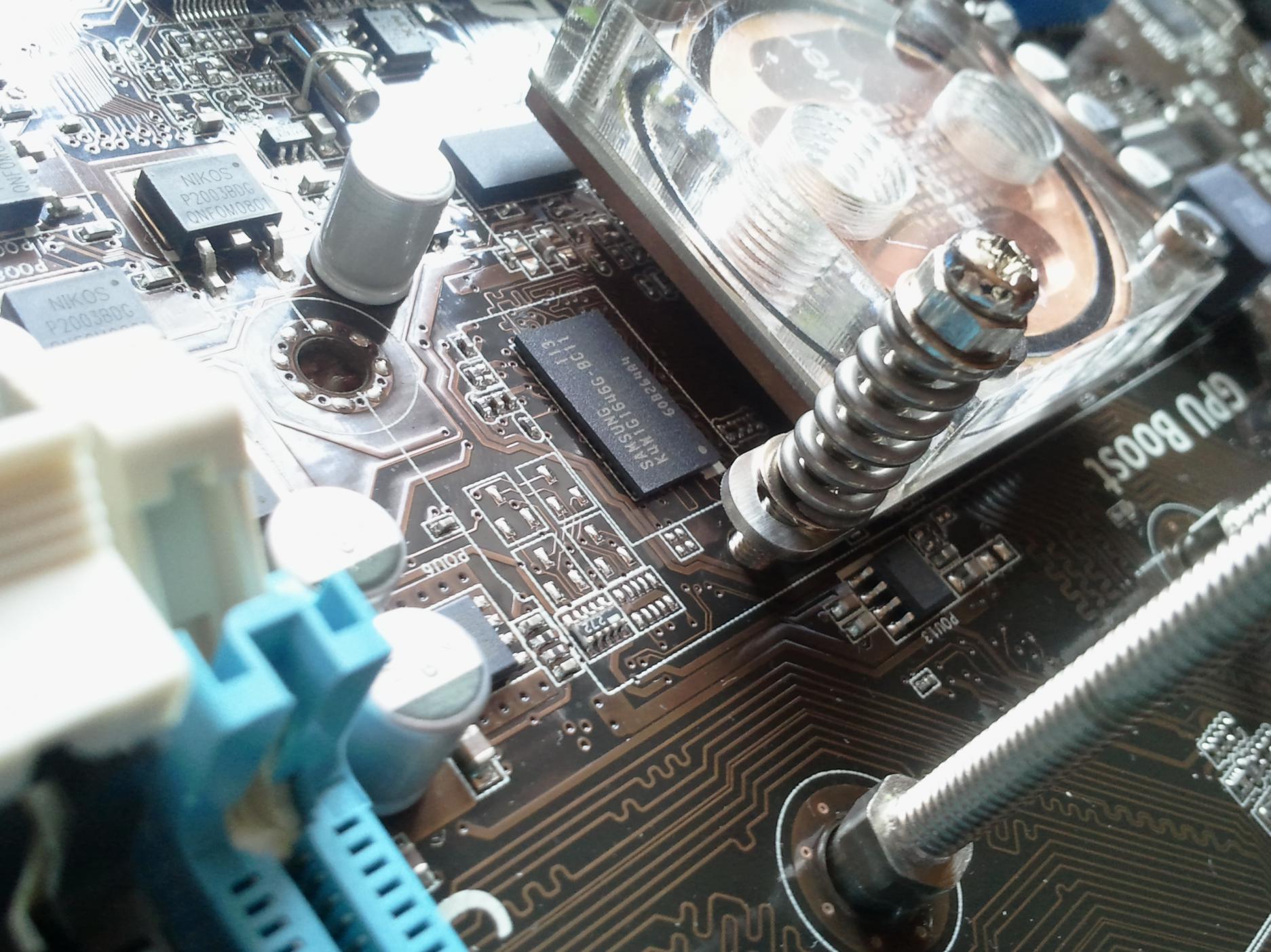

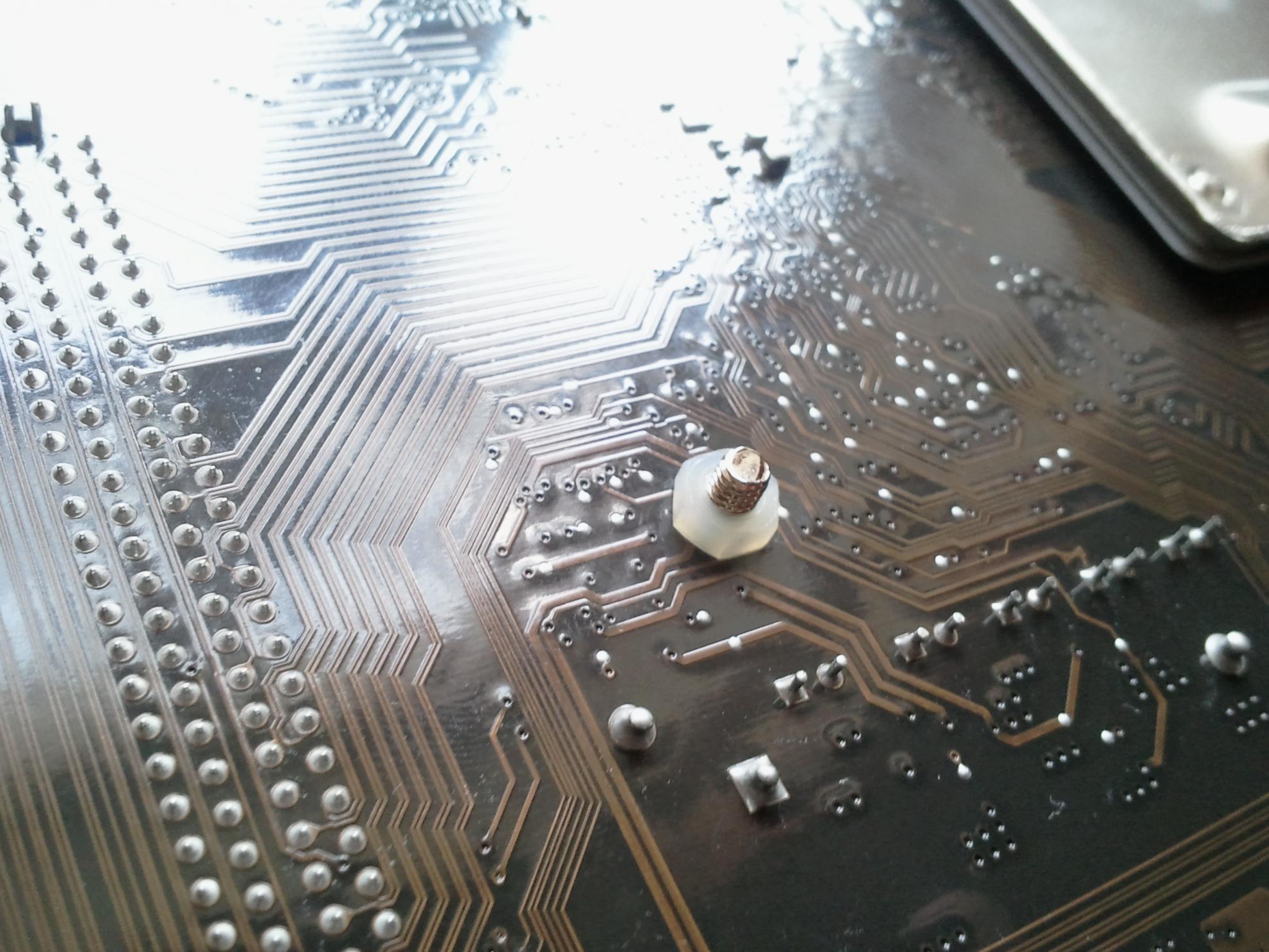

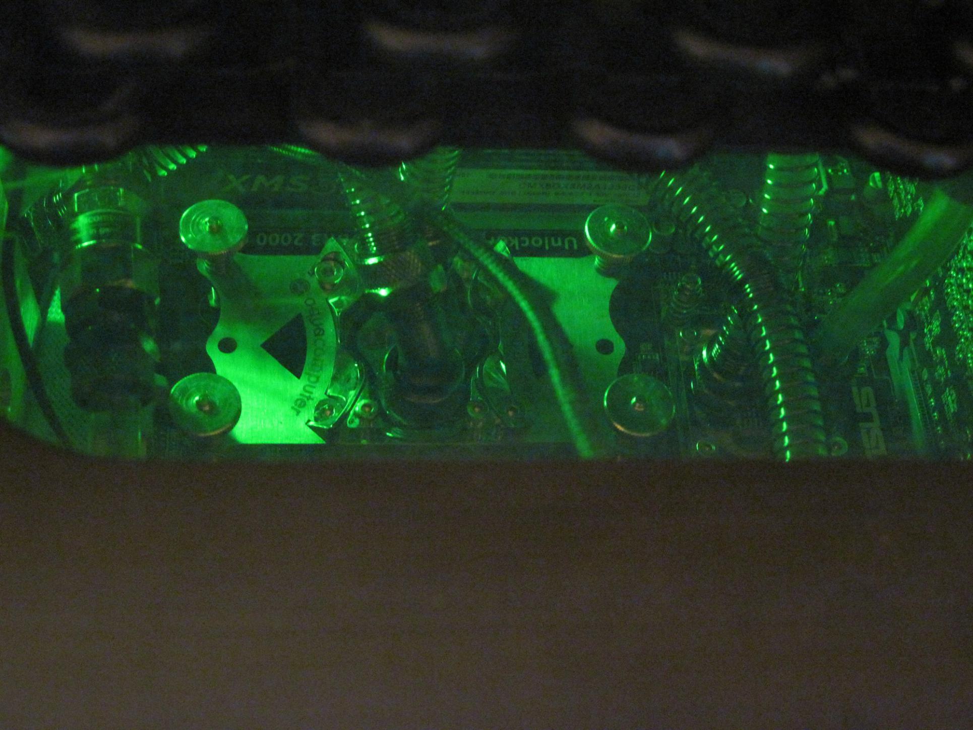

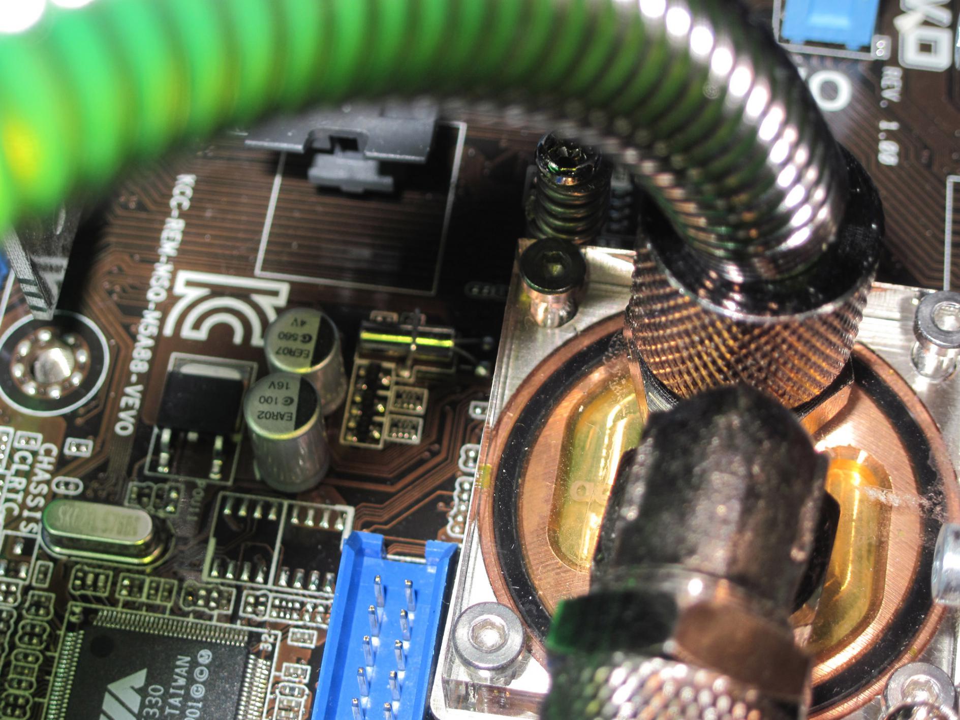

Mein neues Mainboard hat einen Lochabstand von 75mm für die Southbridge, und Aquacomputer hat dafür keine passende Blende *cry* ;/
Naja dann werd ich halt mal ohne Wasserkühlung fürs Mainboard auskommen müssen... Da komm ich wohl nicht drum herum mir selbst so ein Teil zu fräsen, oder ich beschwer mich mal beim Support von Aquacomputer ;)
Mit meinem neuen Mainboard von Gigabyte ohne Wasserkühler bekomm ich jetzt mein System wieder stabil und super leise. Mein PC ist jetzt im silent Betrieb 3 Tage lang durchgelaufen und nicht abgestürzt. Jetzt habe ich ihn mal auf ultra slient getrimmt, und bin mal gespannt wie es sich mit der Stabilität verhält. Mein Northbridge Kühler wird leider so enorm heiss, dass ich mir meine Finger dran verbrennen würde, und leider konnte ich noch keinen gescheiten Wasserkühler für die Northbridge finden (Aqua Computer hat keine Blenden für diesen Lochabstand)

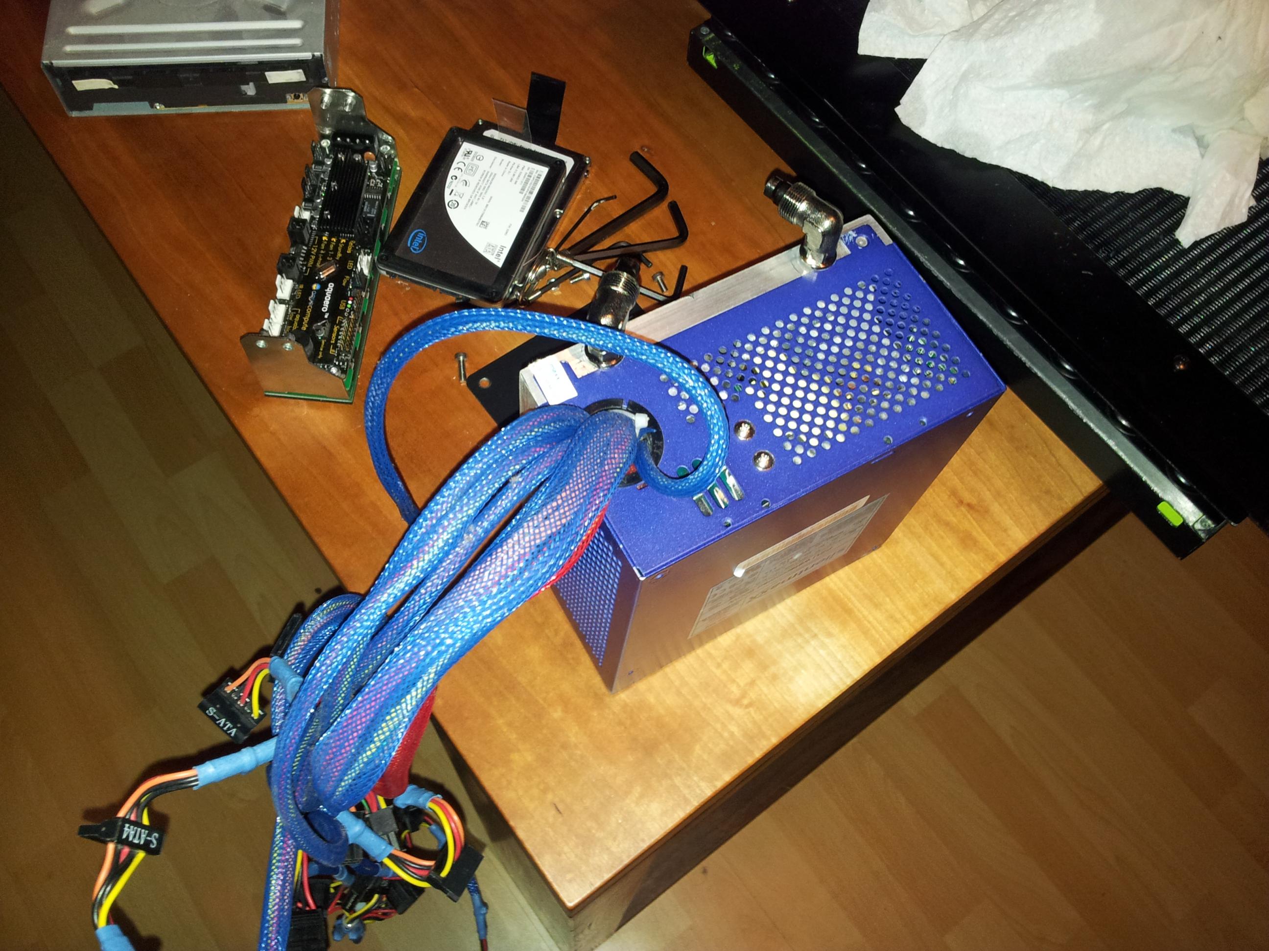

Oh noes! Mein wassergekühltes Netzteil von SilentMaxx hat jetzt endgültig seinen Geist aufgegeben. Es mag zwar hochwertige Komponenten verbaut haben, aber man hat sie wohl nicht hochwertig zusammen gebaut.
Ich hab mir jetzt ein BeQuiet Straight Power 580W gekauft. Daher muss ich meinen ganzen Wasserkreislauf neu aufbaun. Ich hab grad beschlossen diese Gelegenheit zu nutzen, um mal wieder bissl was zu basteln. Mal sehn ob mir ein paar Sachen einfallen, die das ganze noch etwas aufwerten.

  • Die Frontblende von dem Blu-Ray Laufwerk direkt in den 5.25" Schacht einpassen.
  • Die gesamte Frontblende als einen riesen Button klickbar machen, damit ich das Laufwerk auch ohne Software "eject" öffnen kann (Ka wie ich das umsetzen soll ^^)

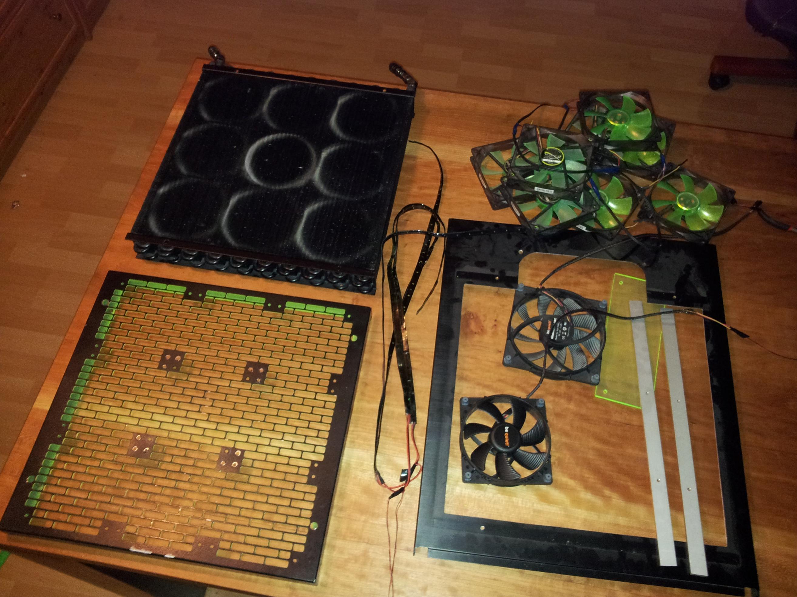

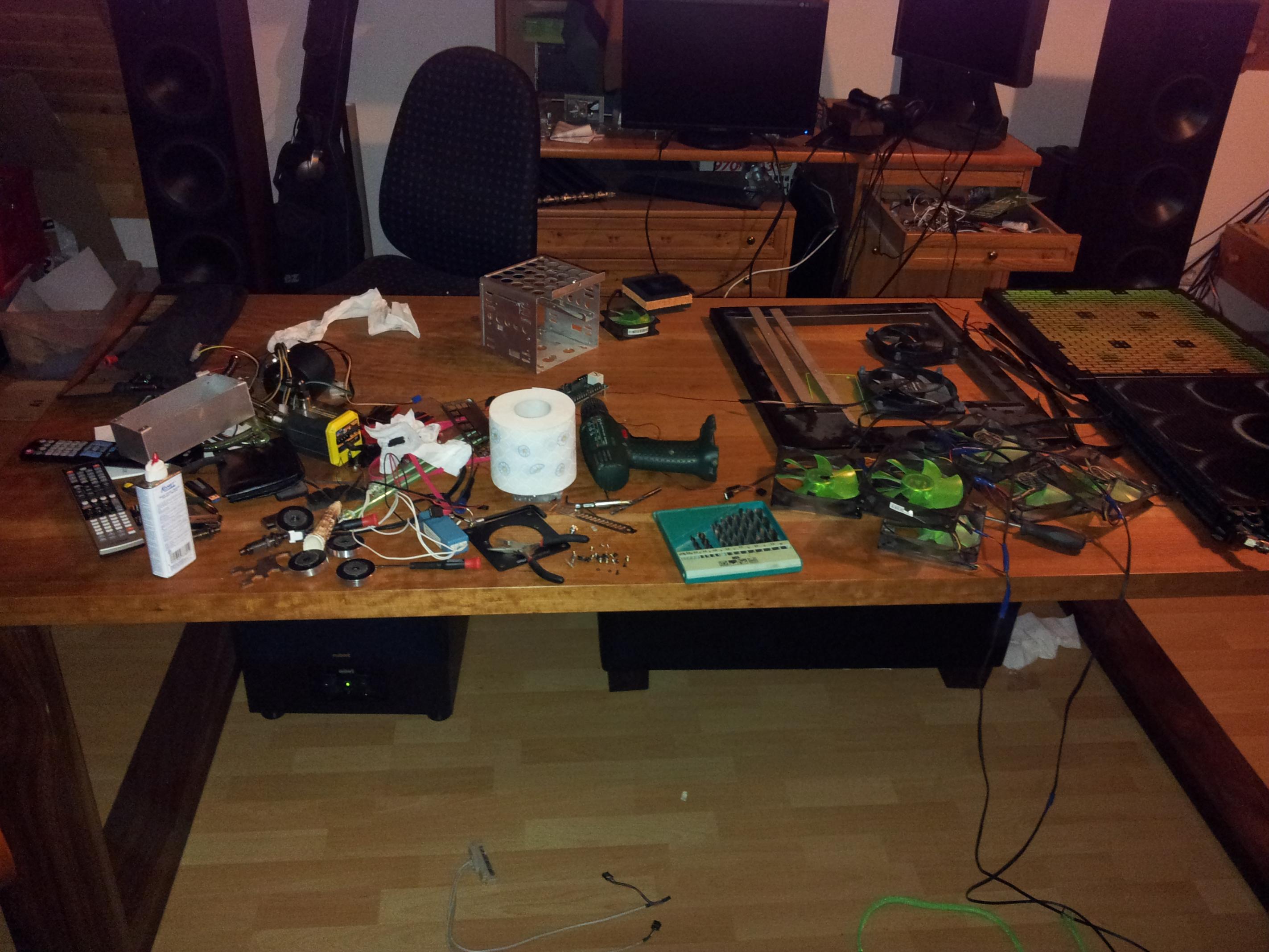

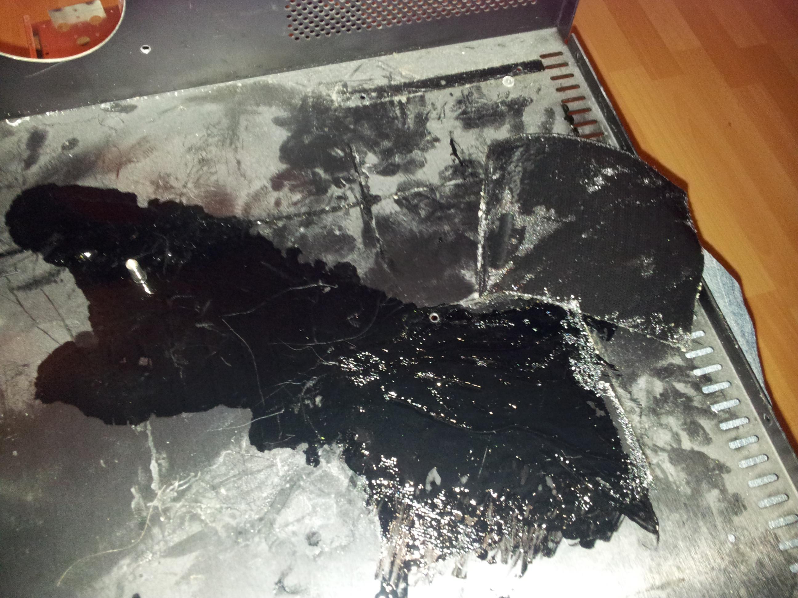

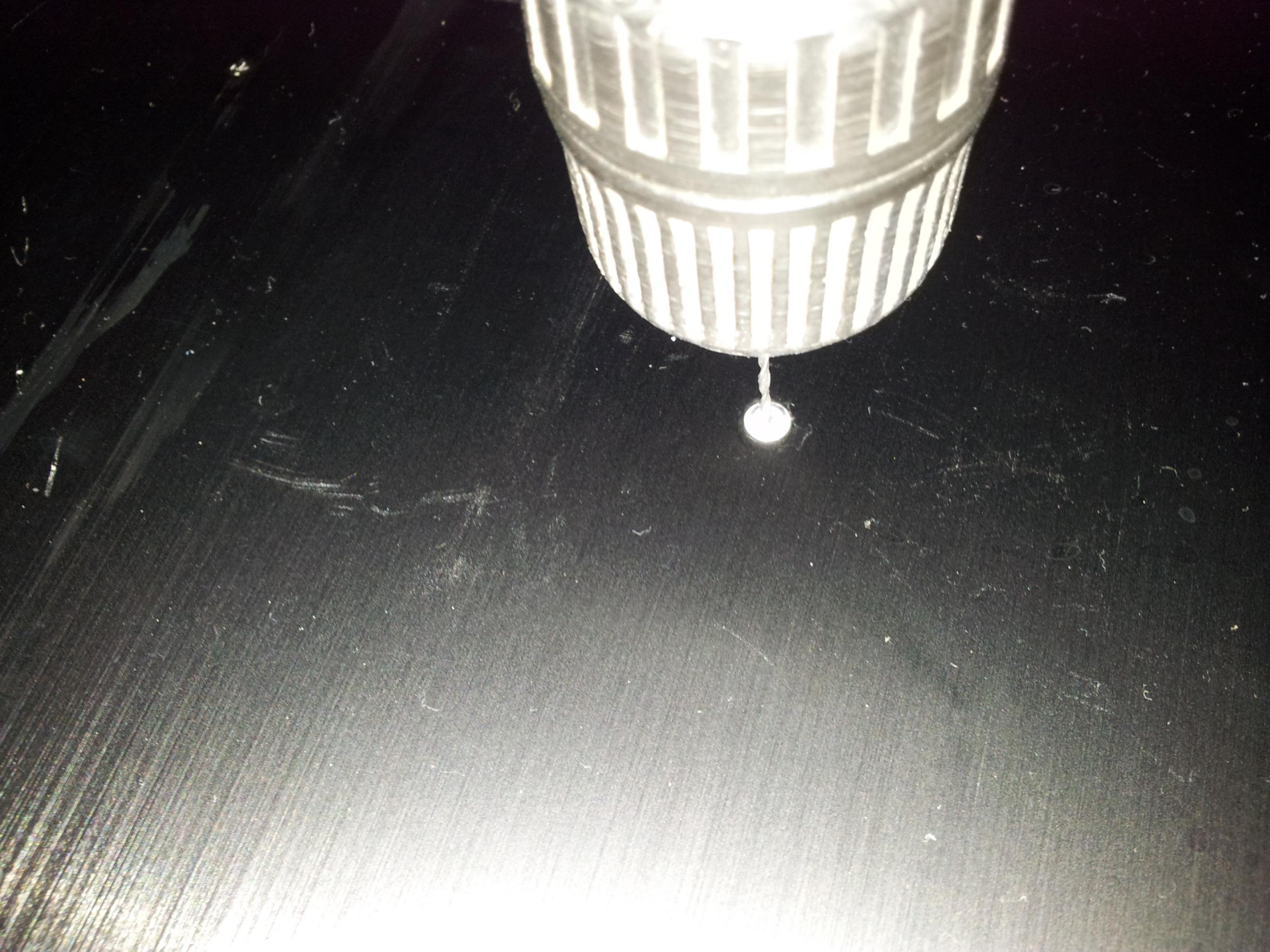

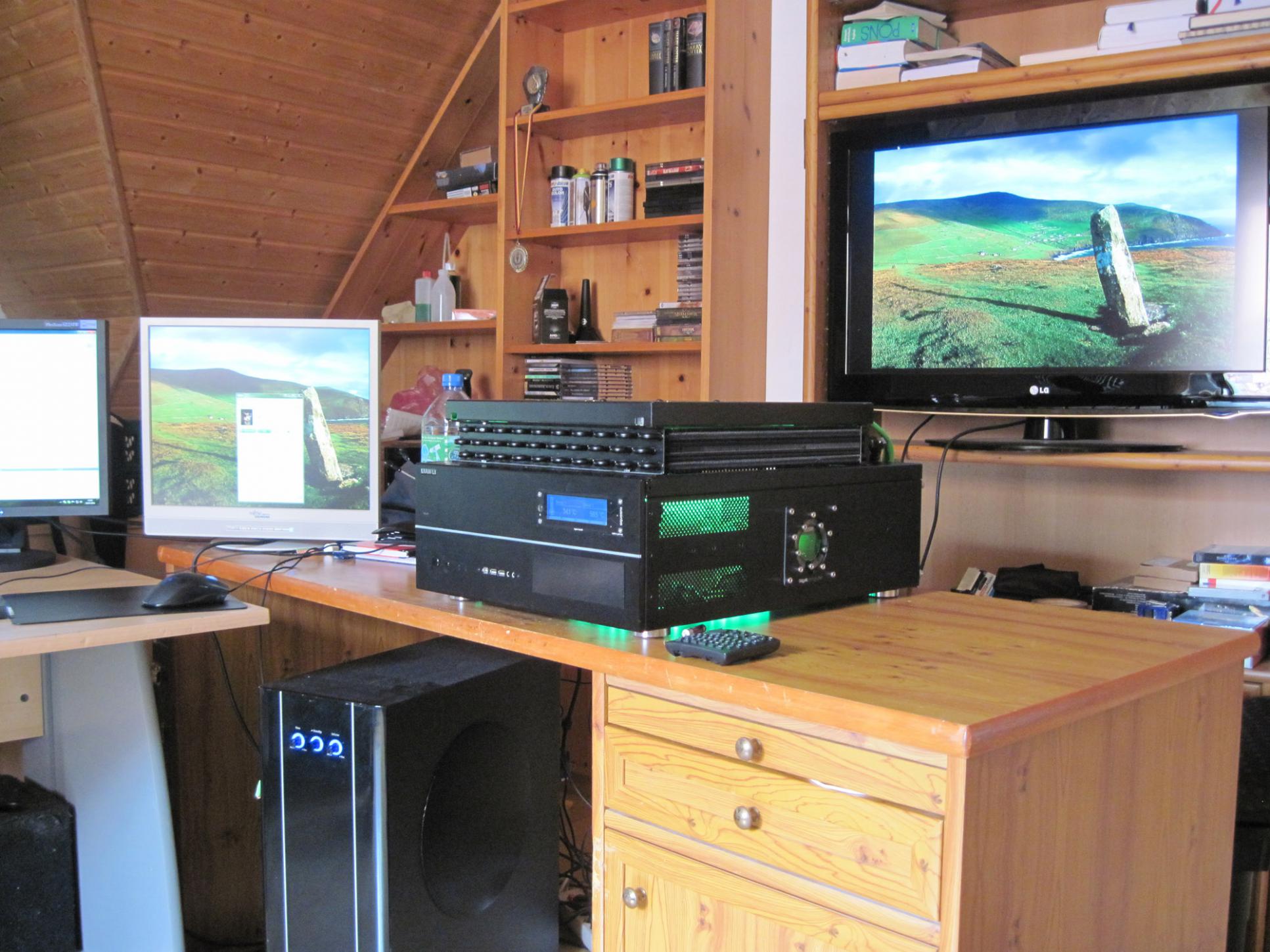

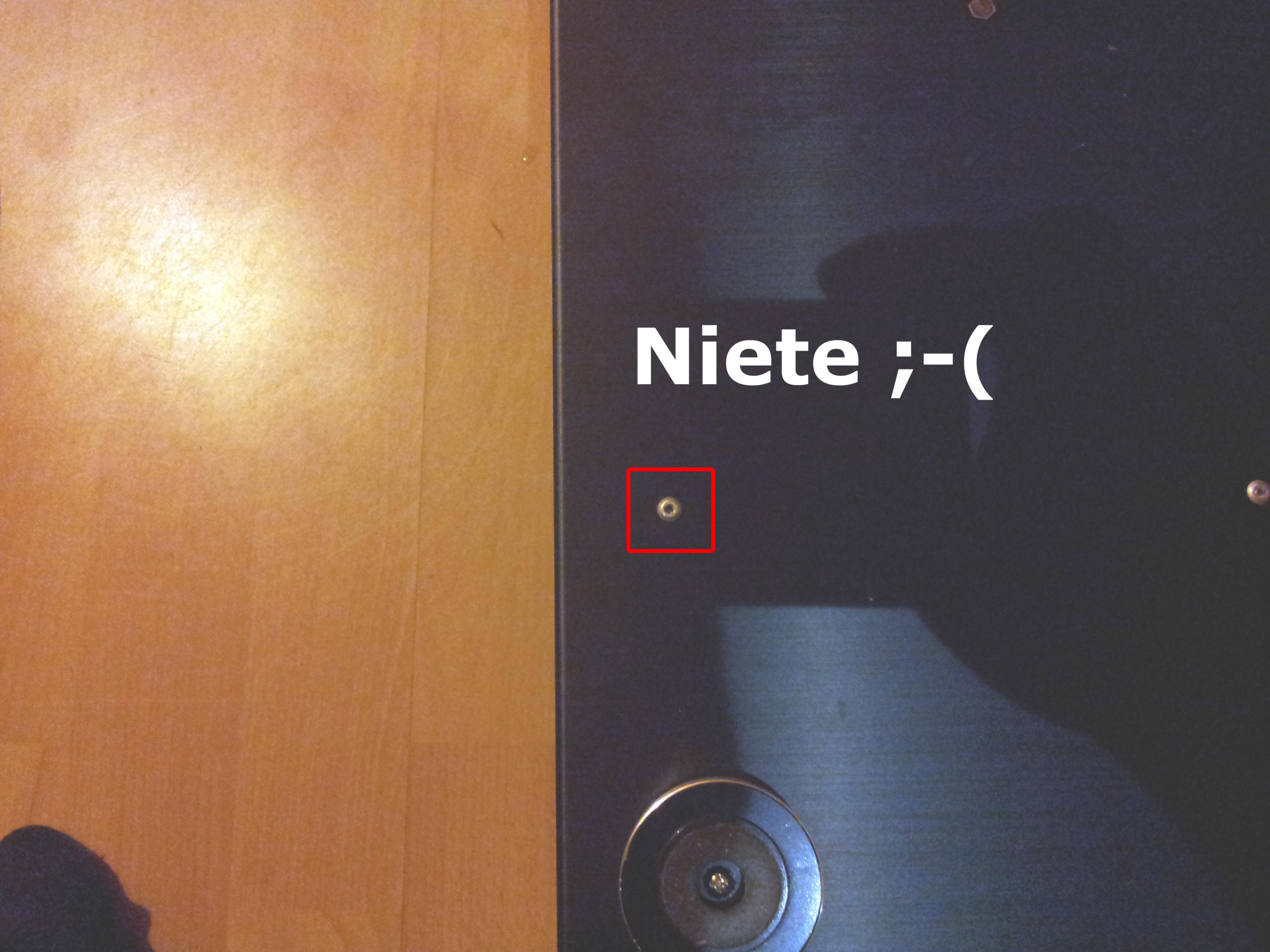

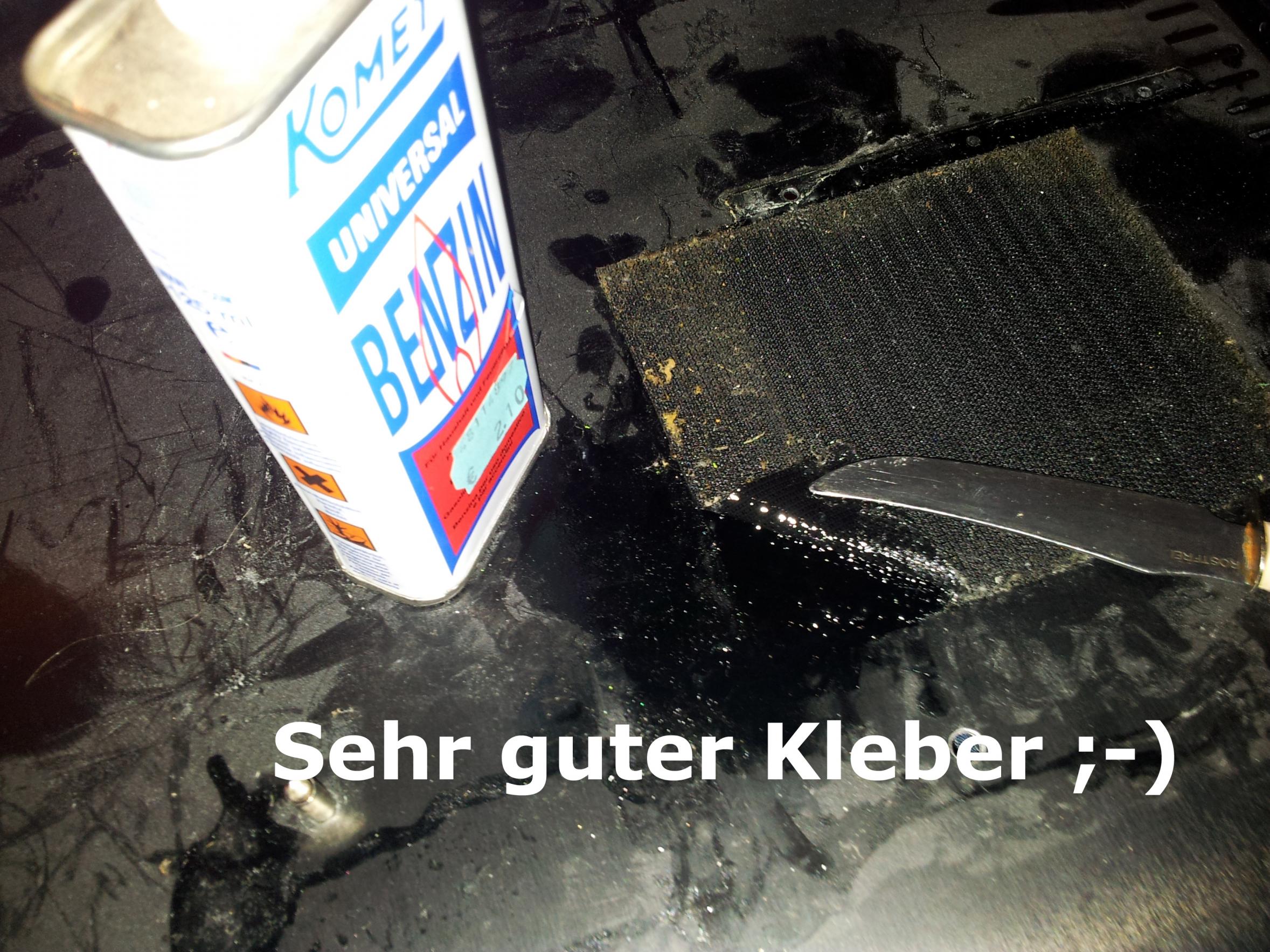

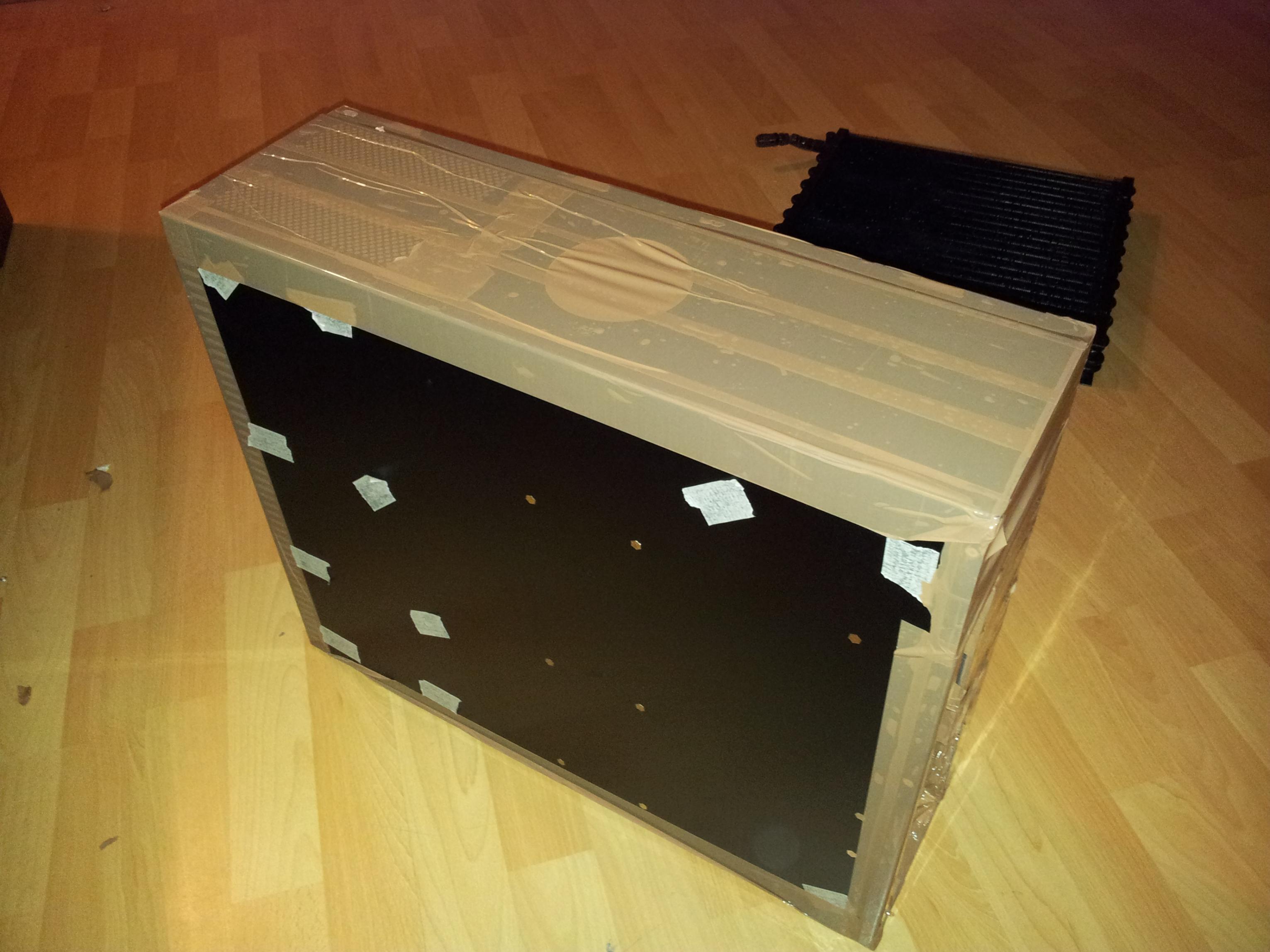

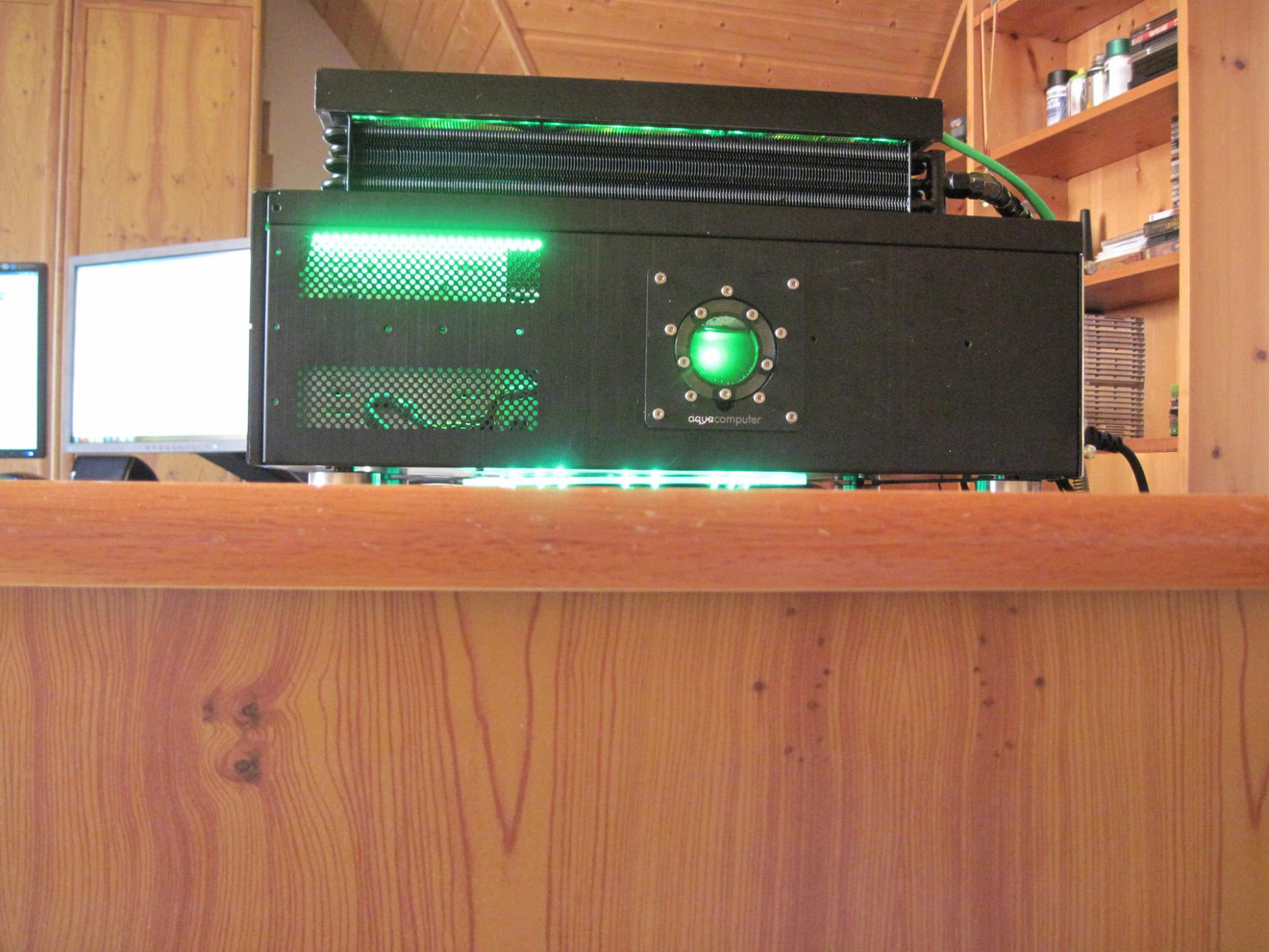

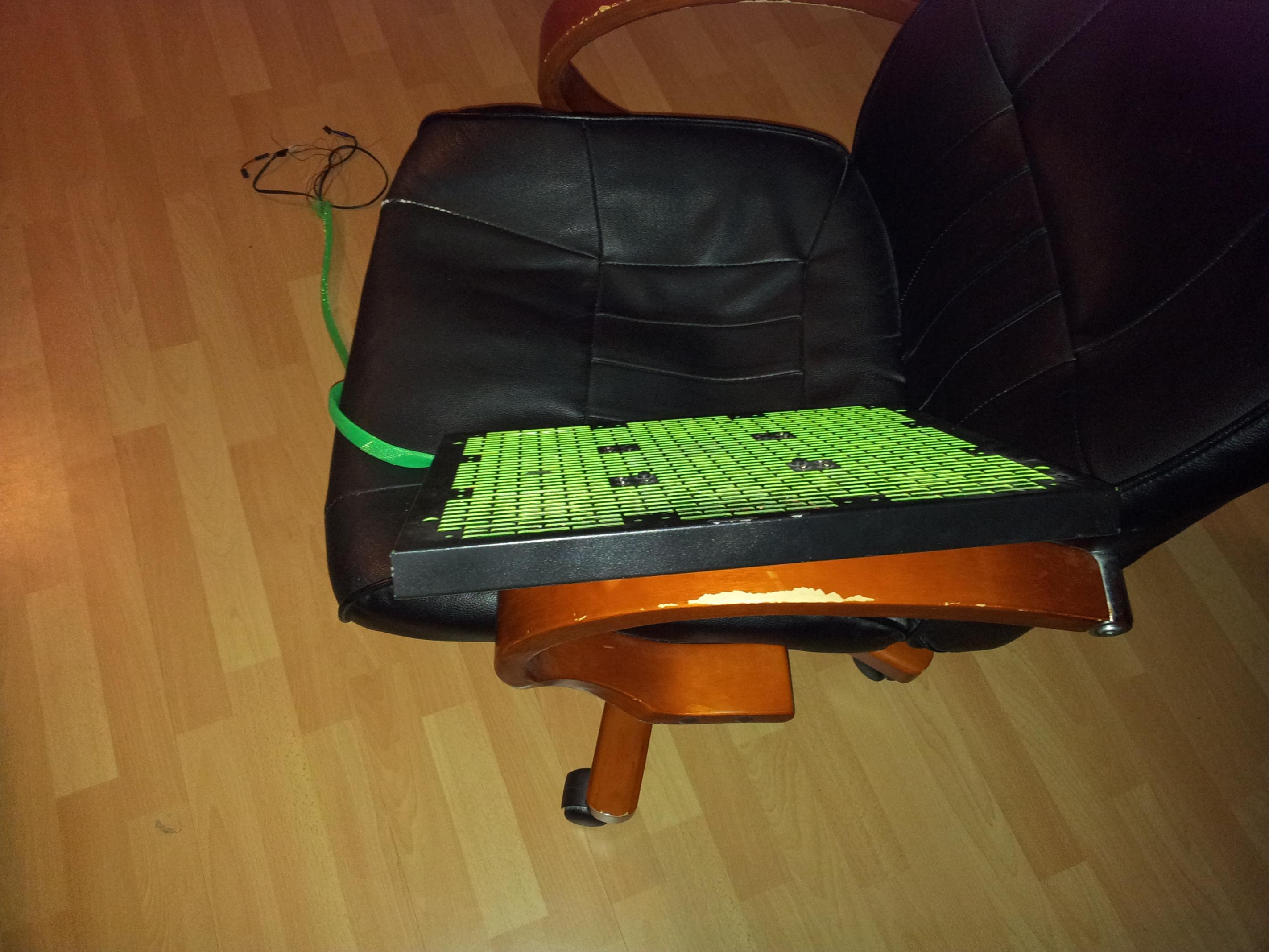

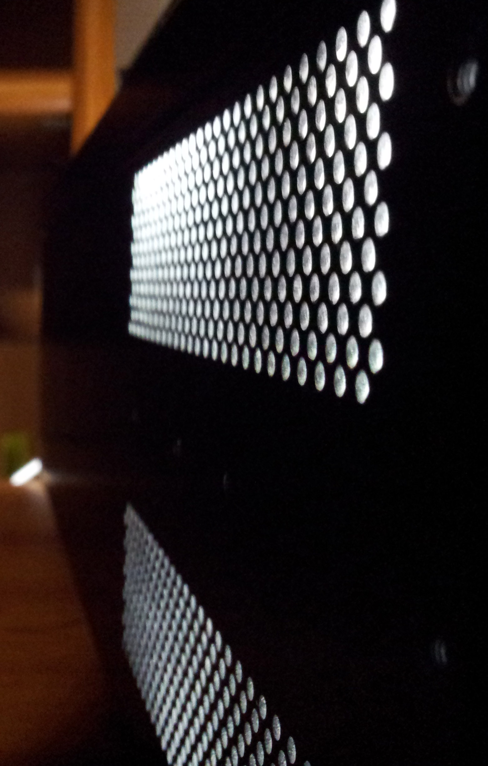

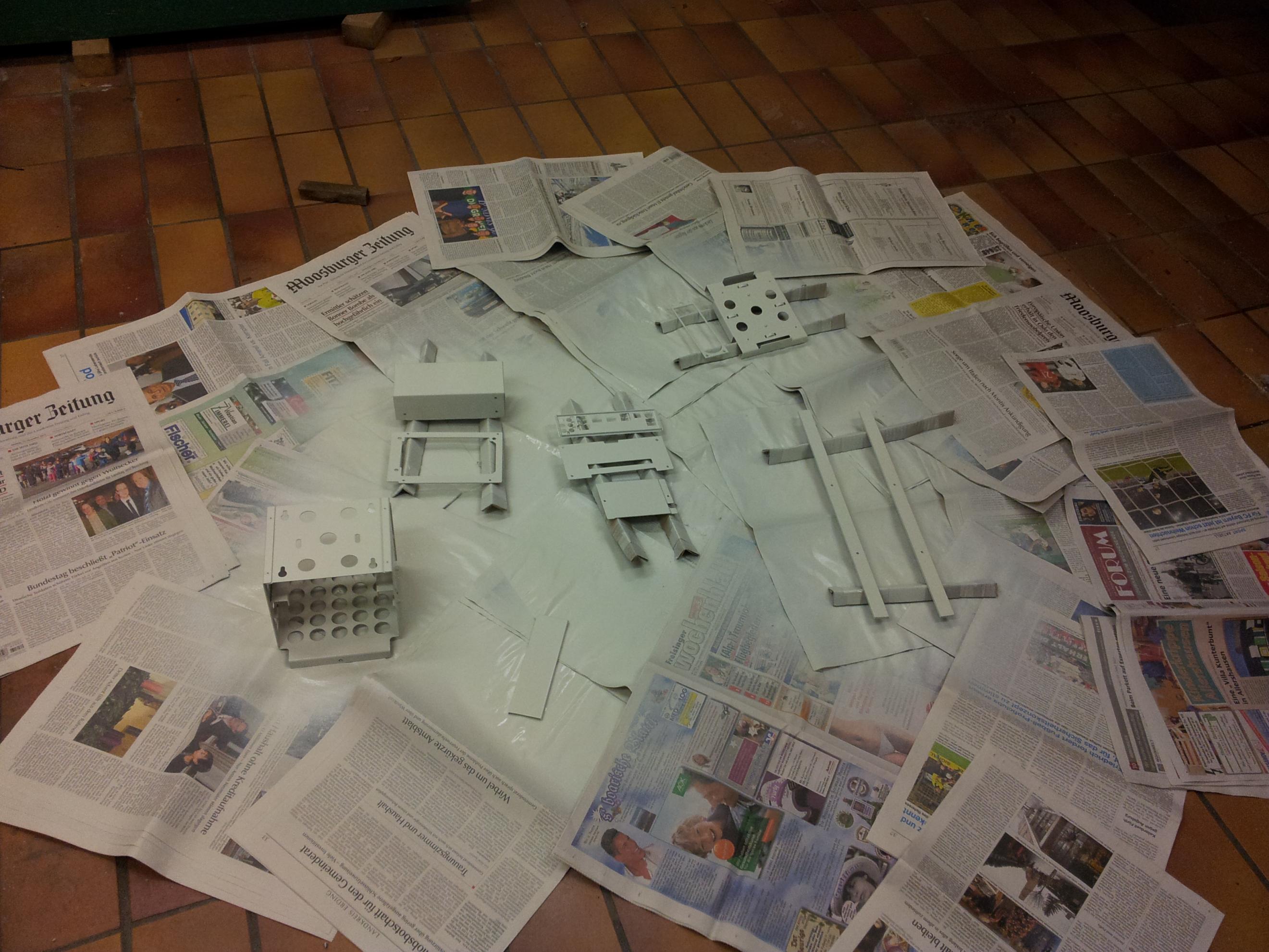

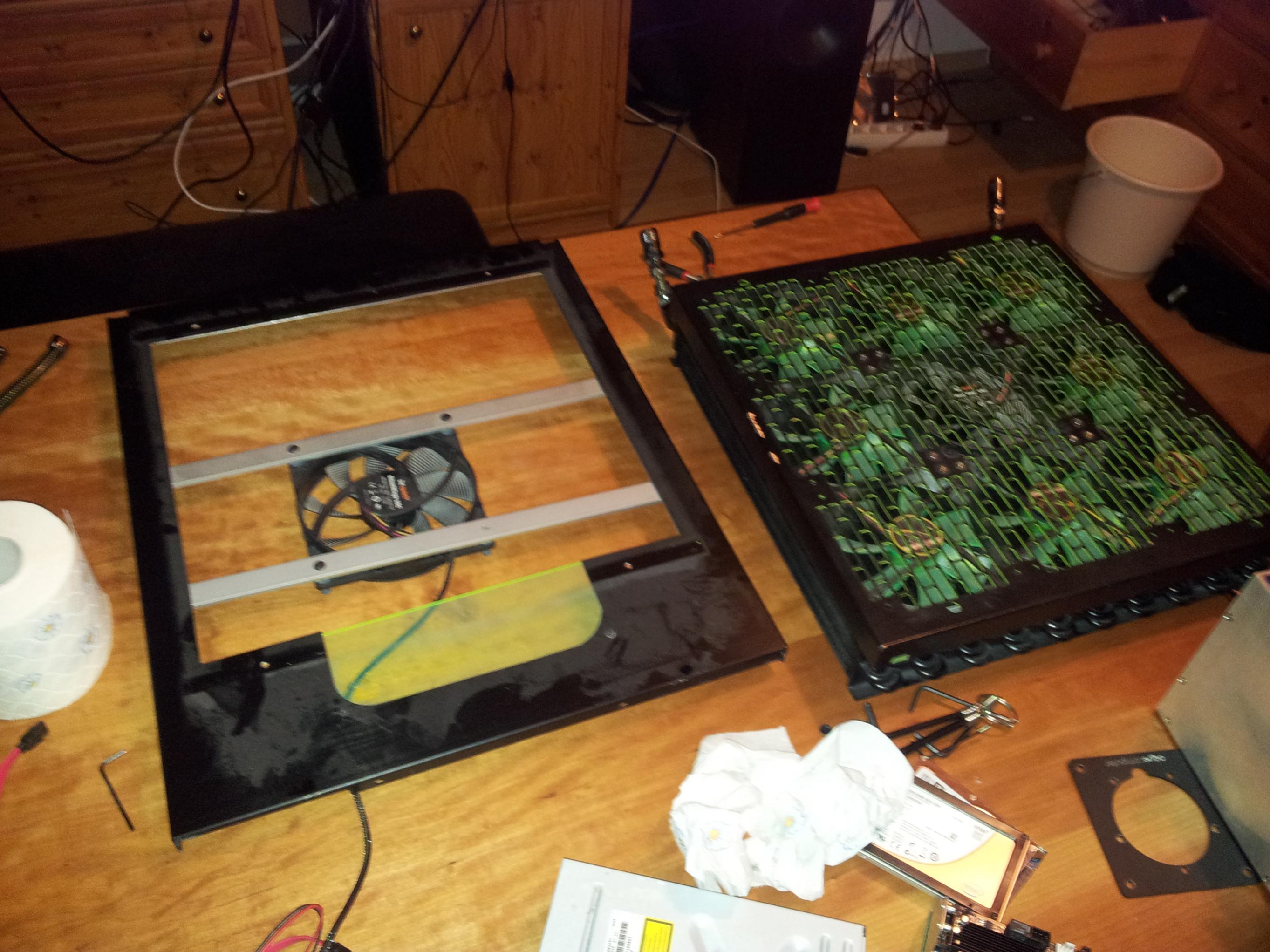

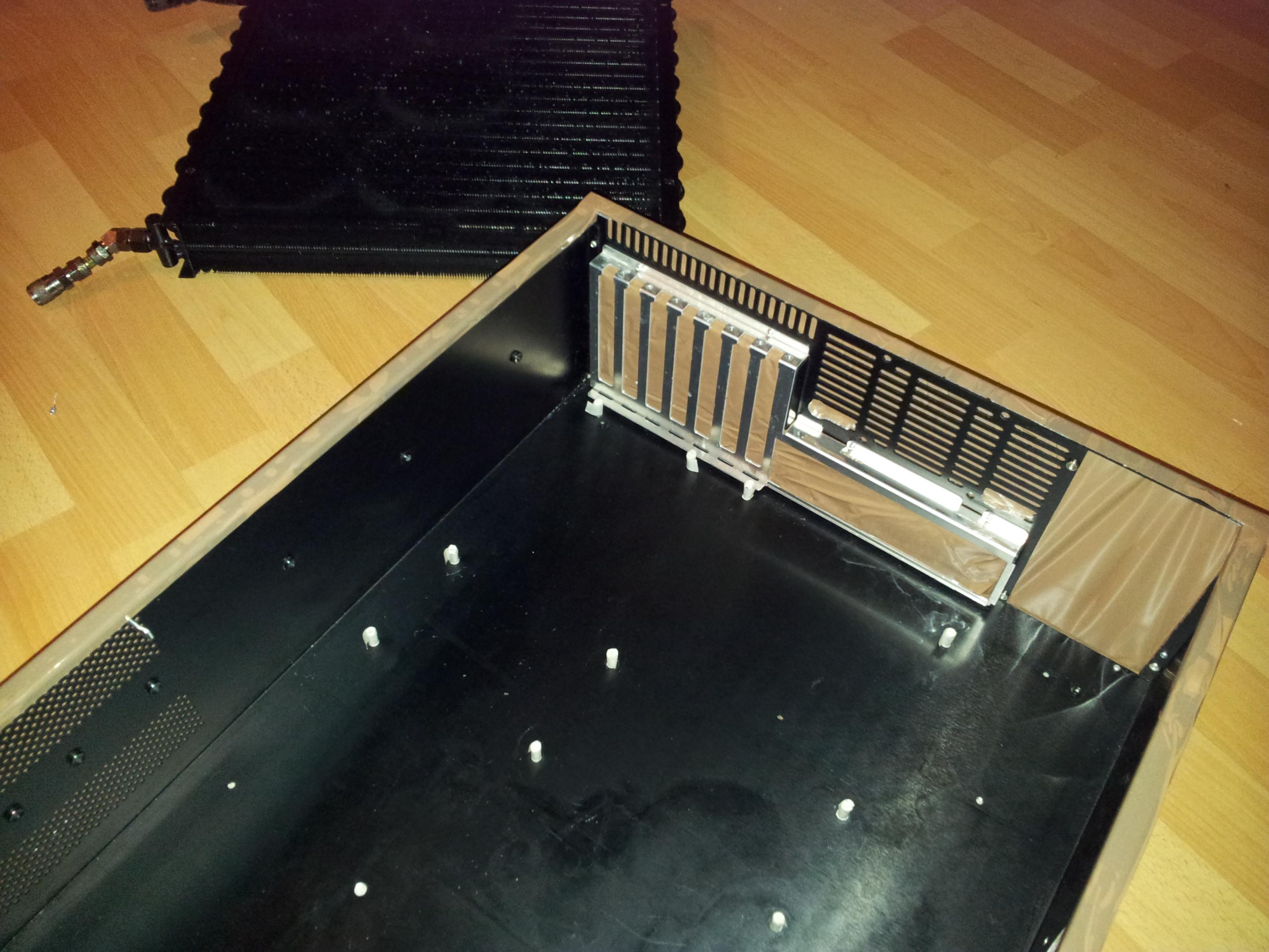

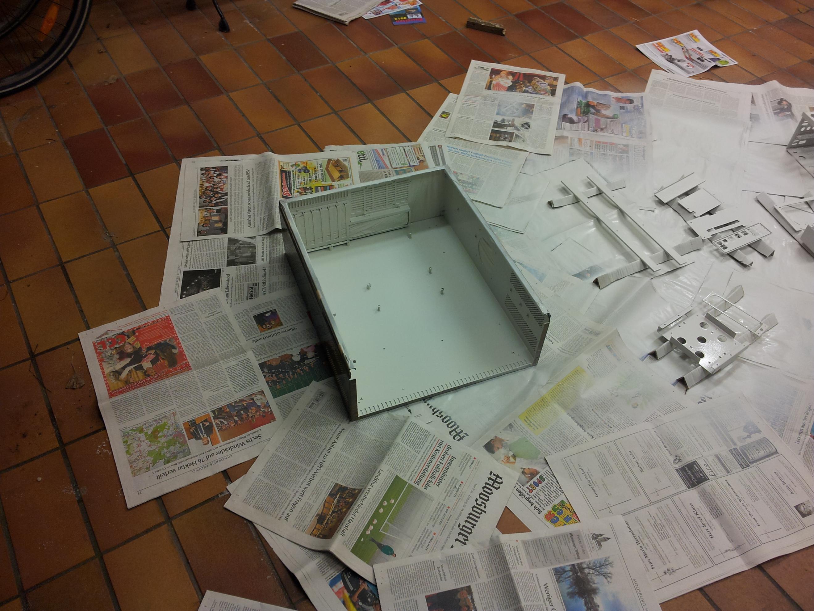

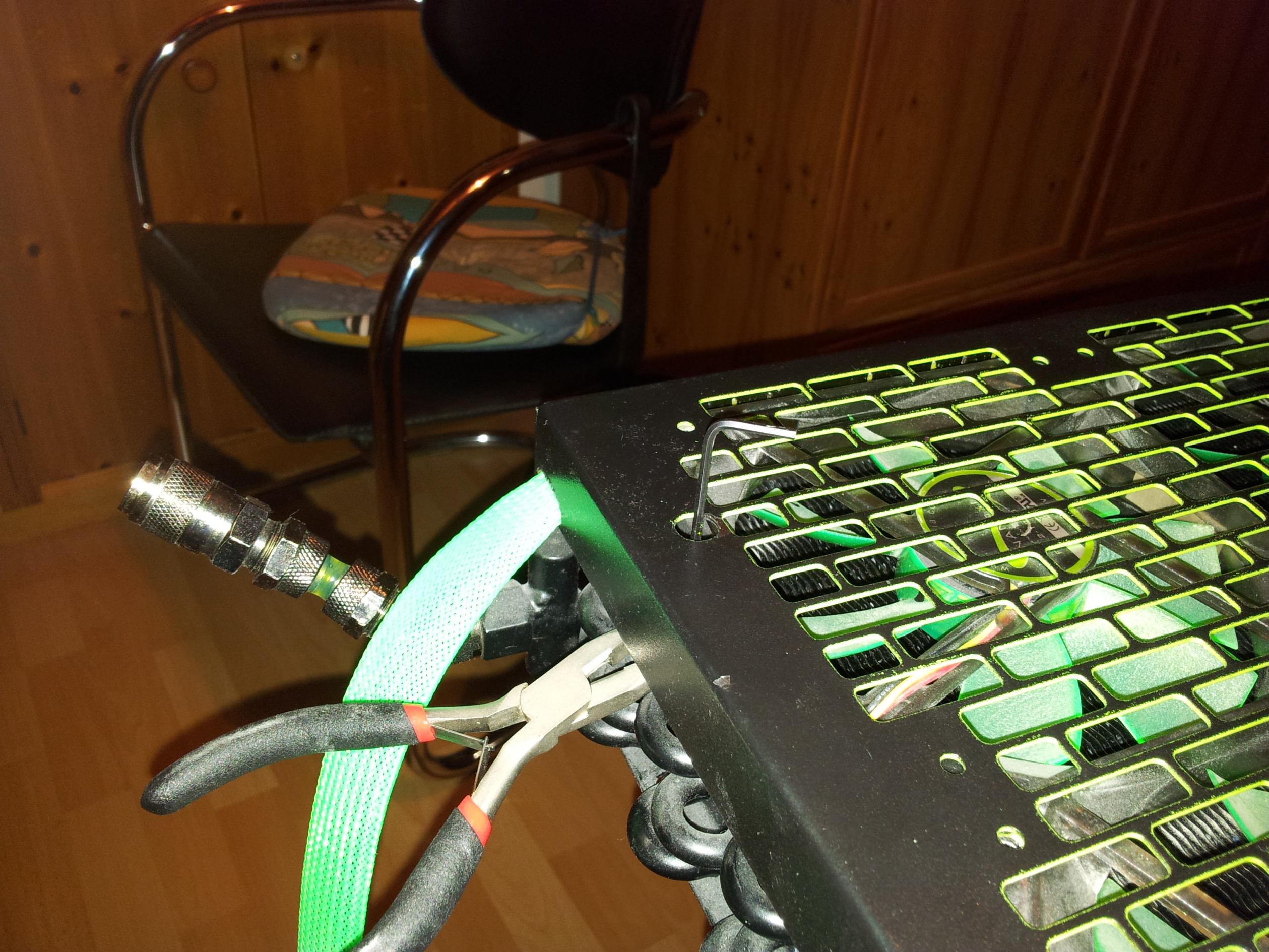

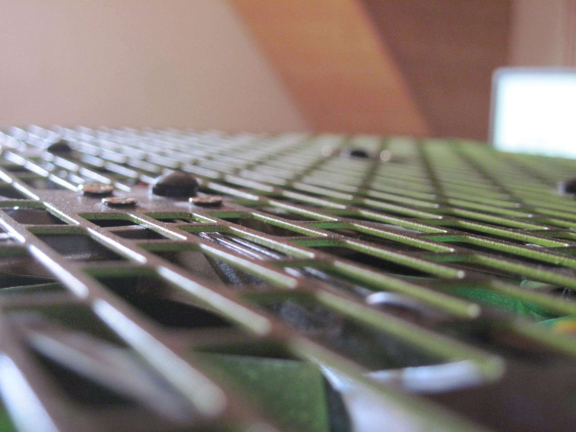

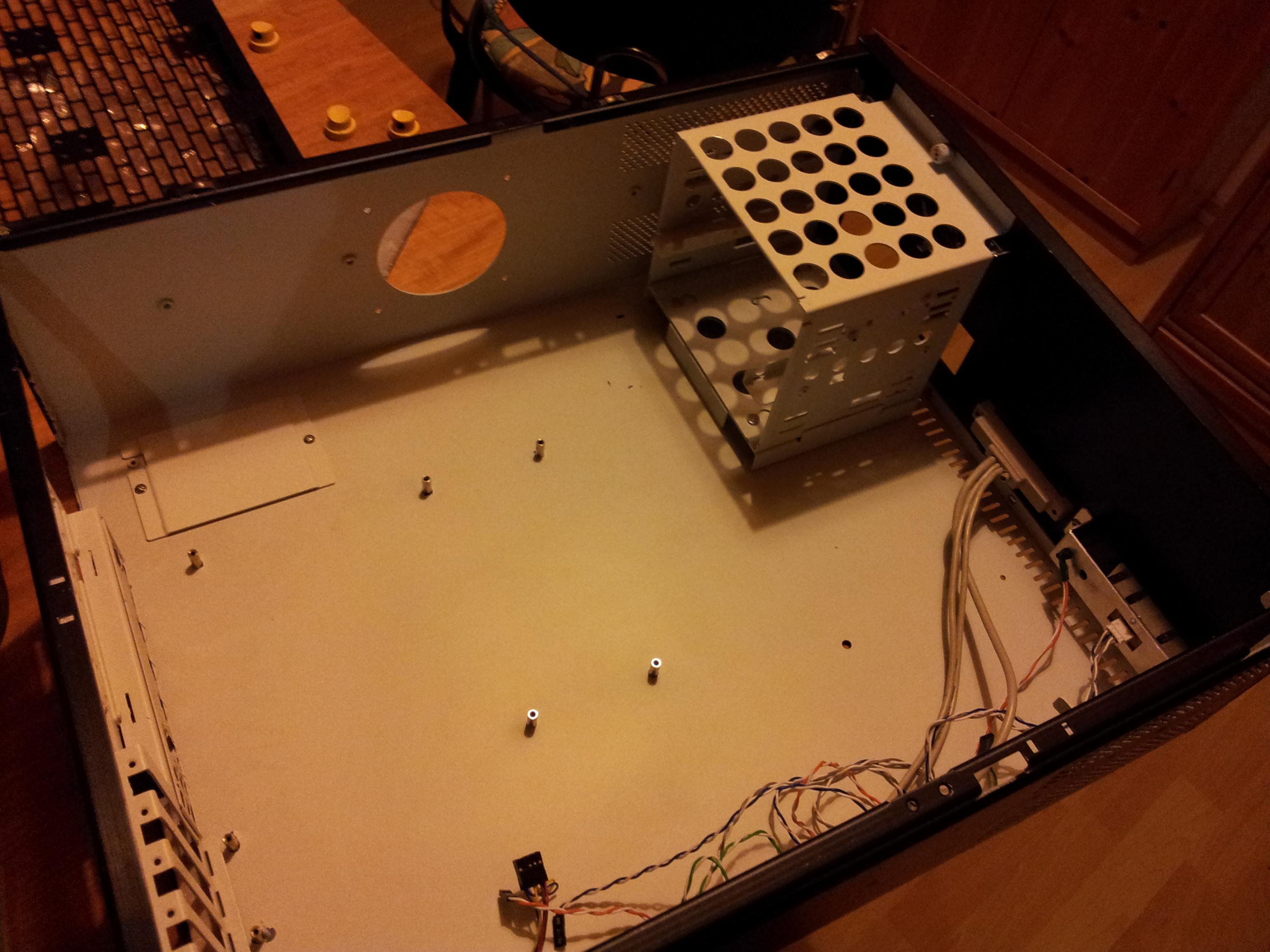

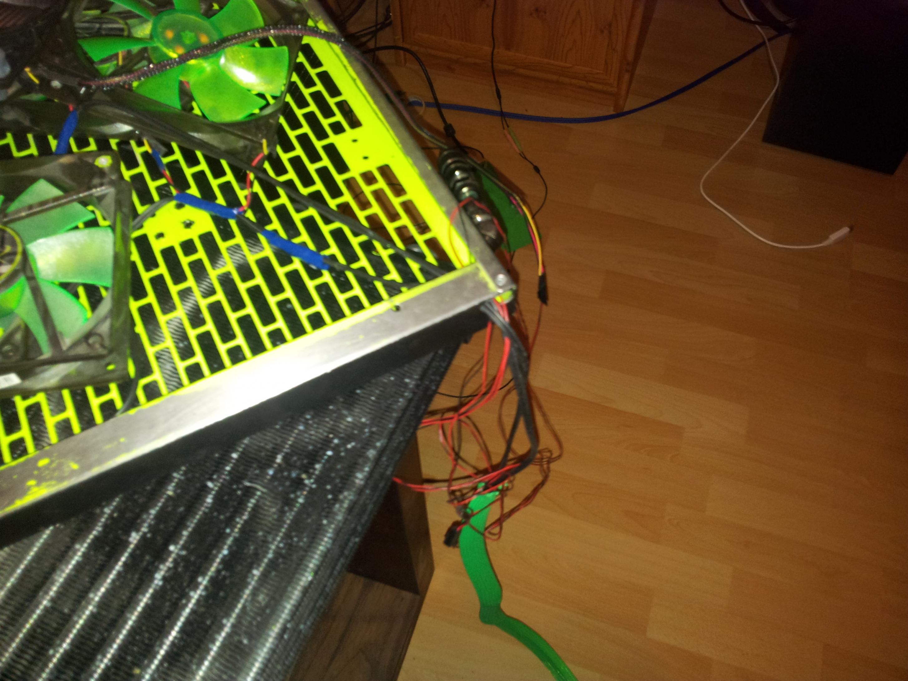

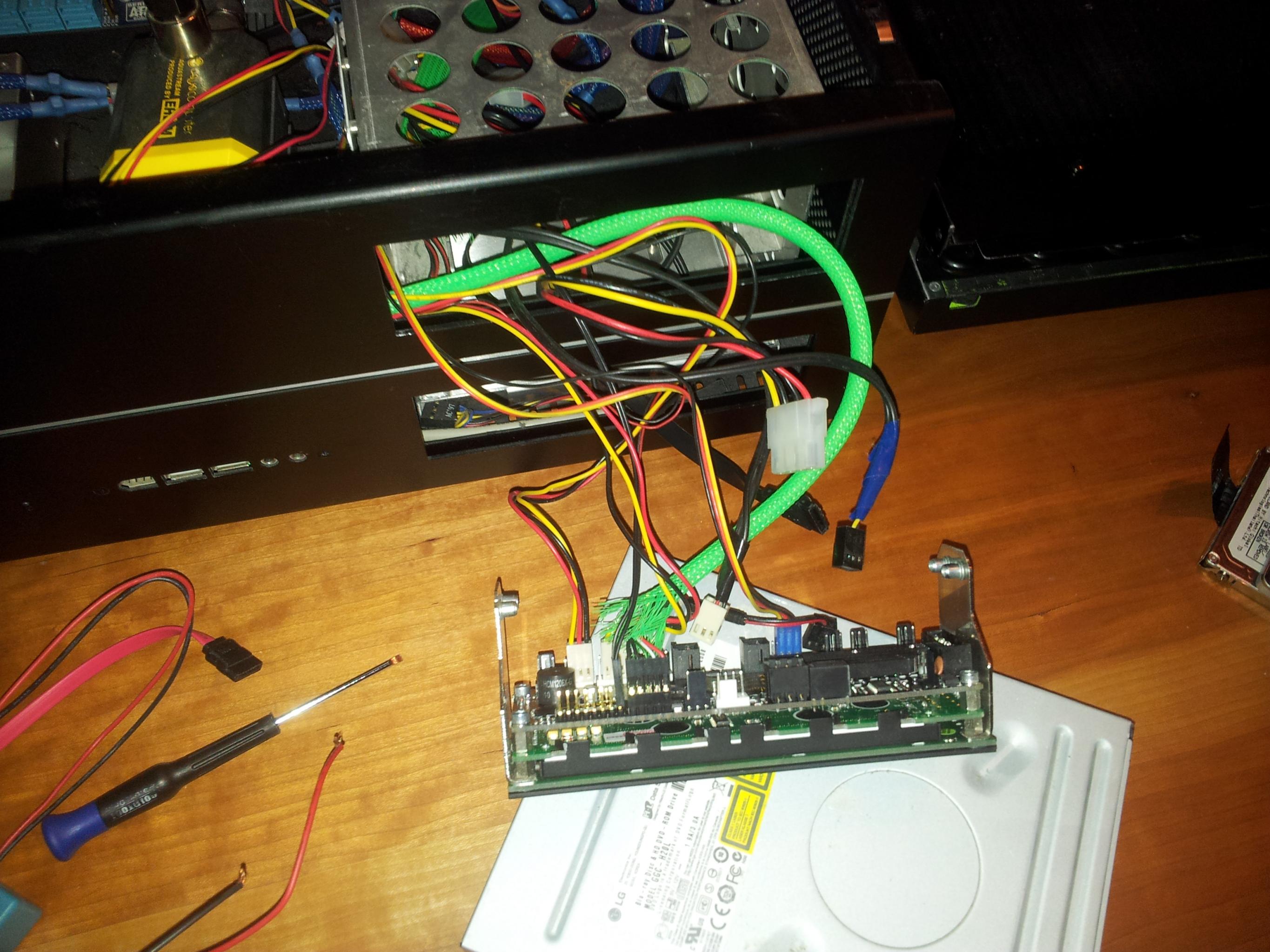

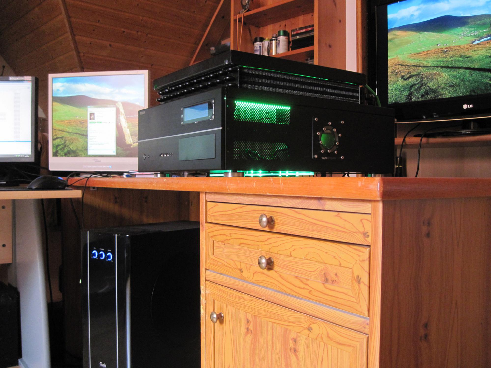

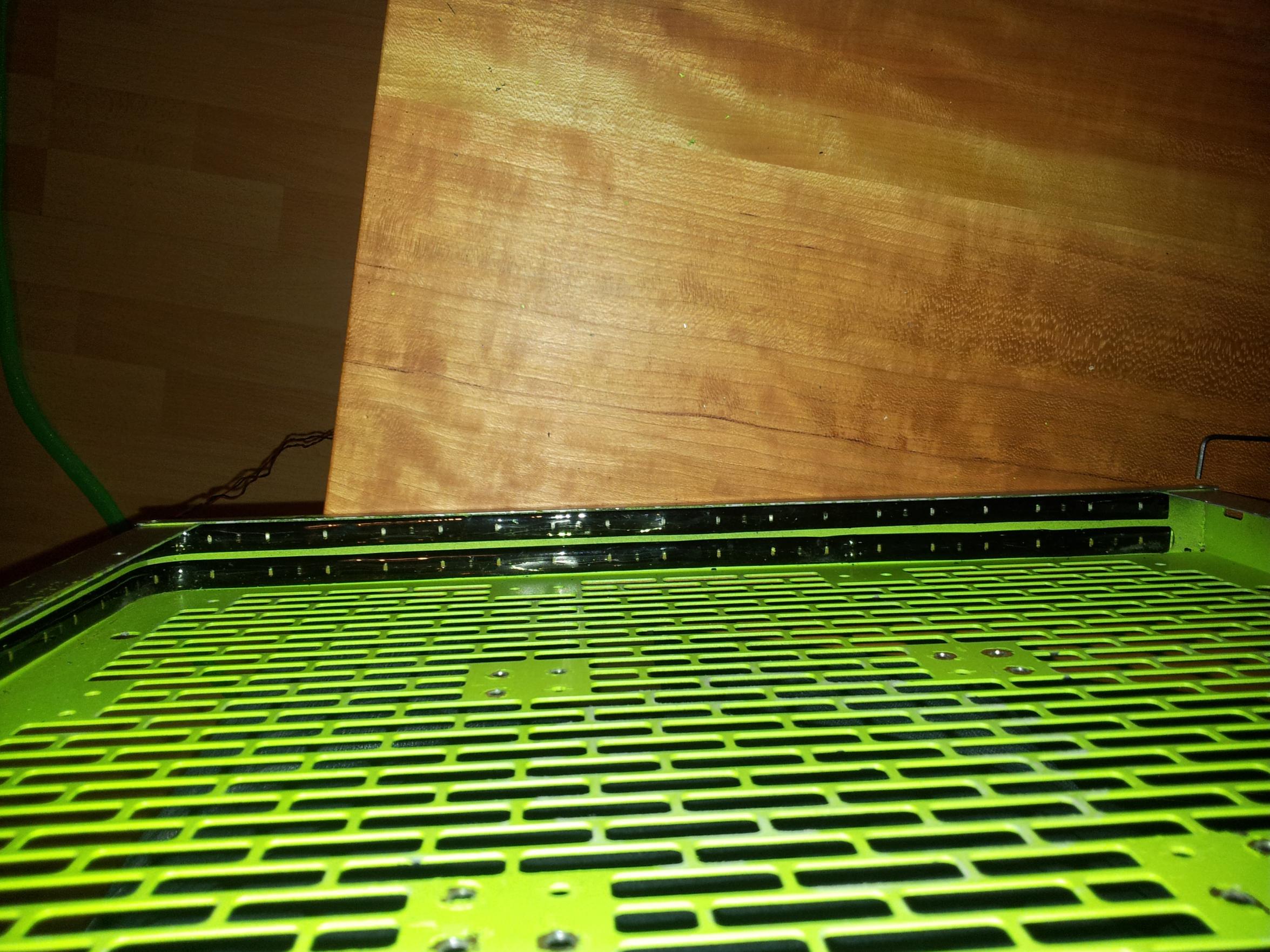

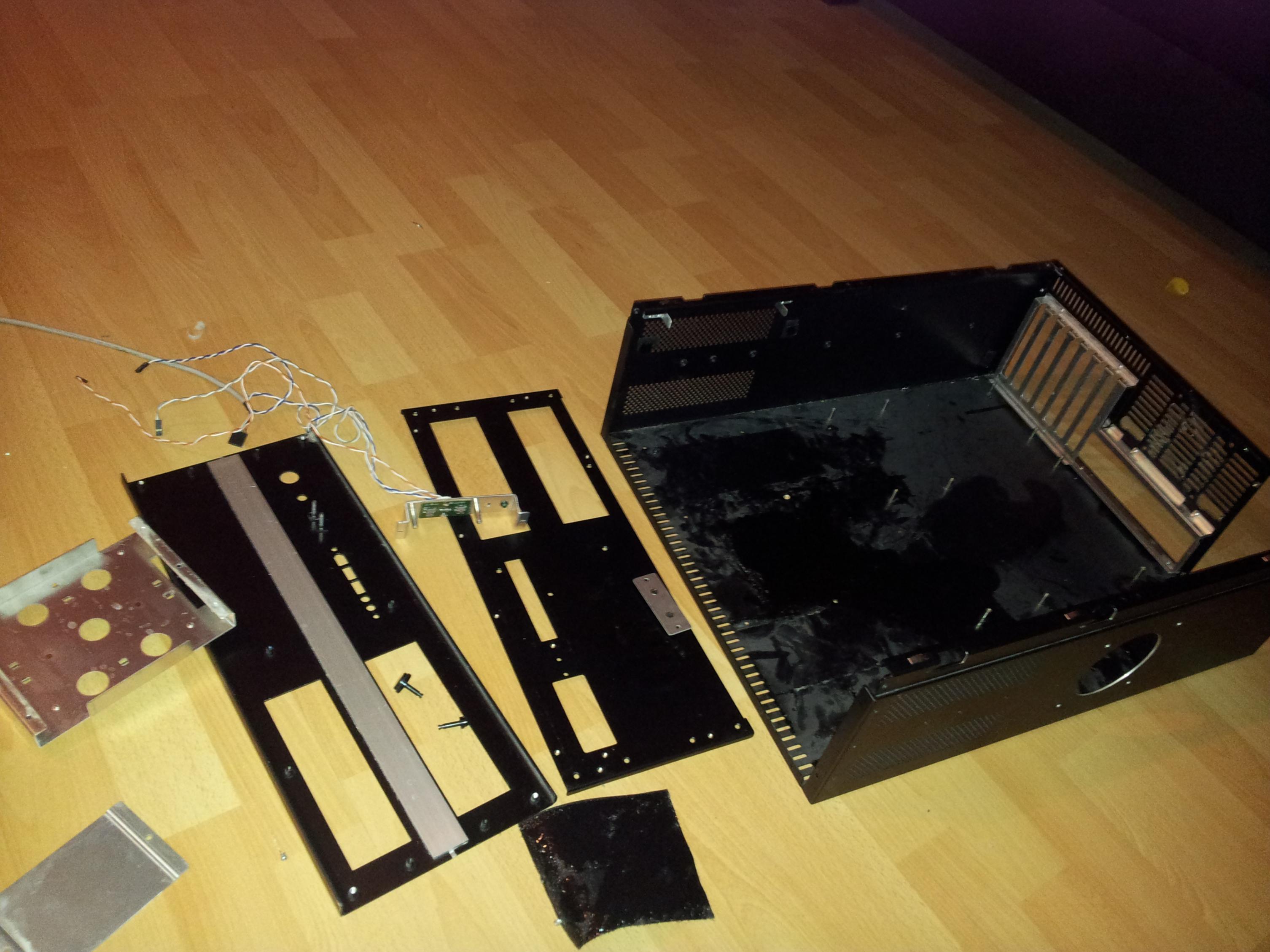

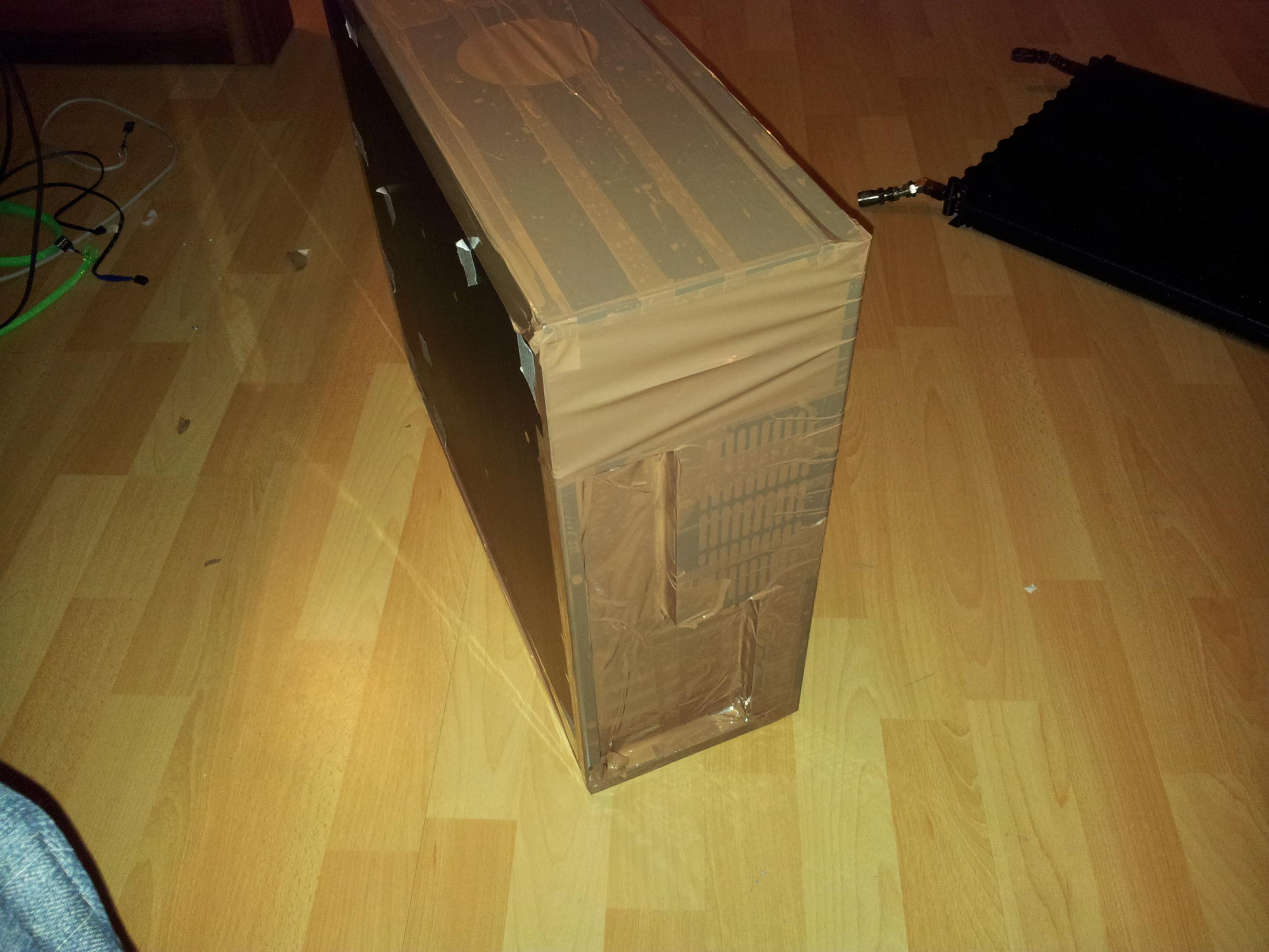

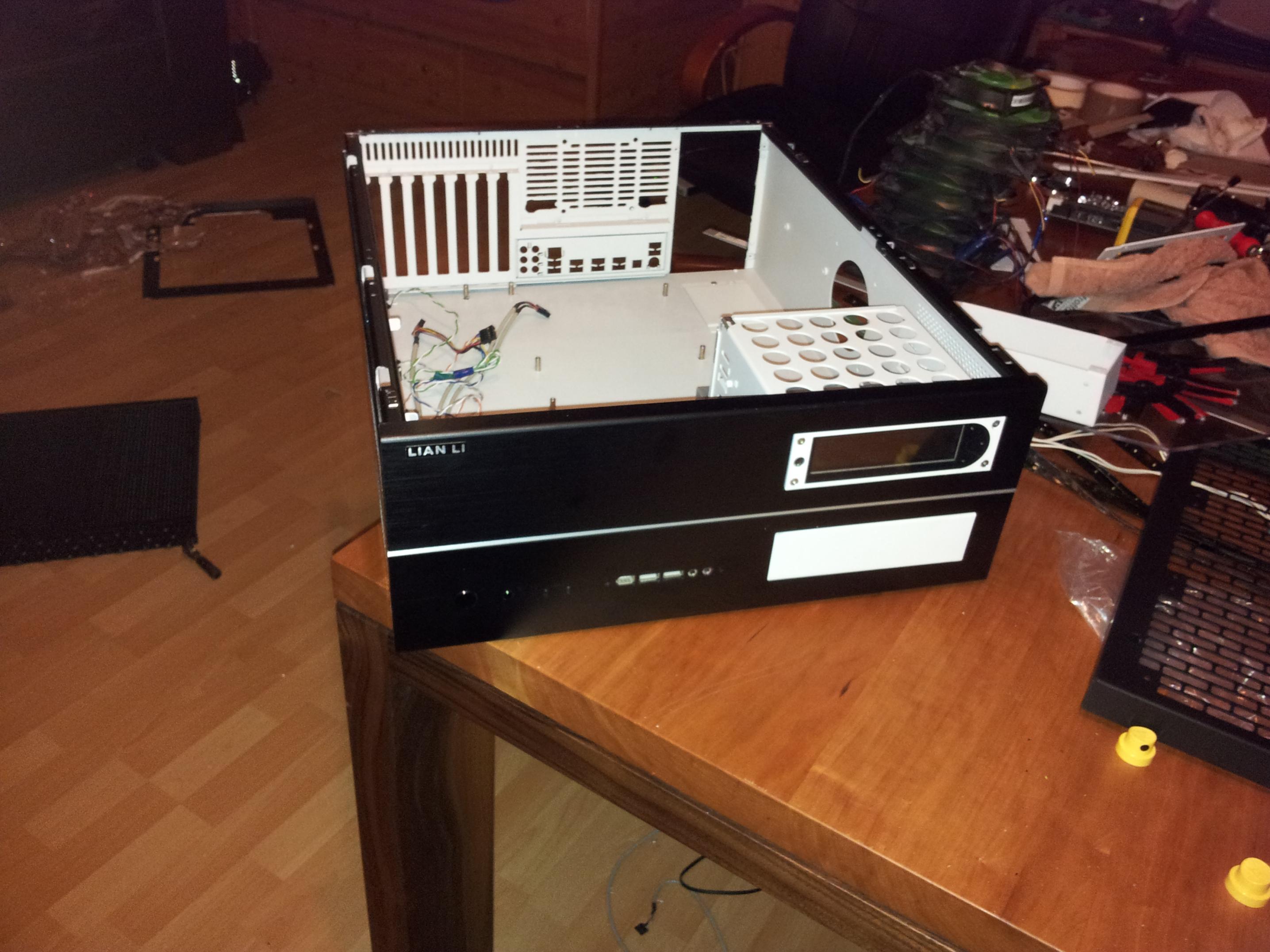

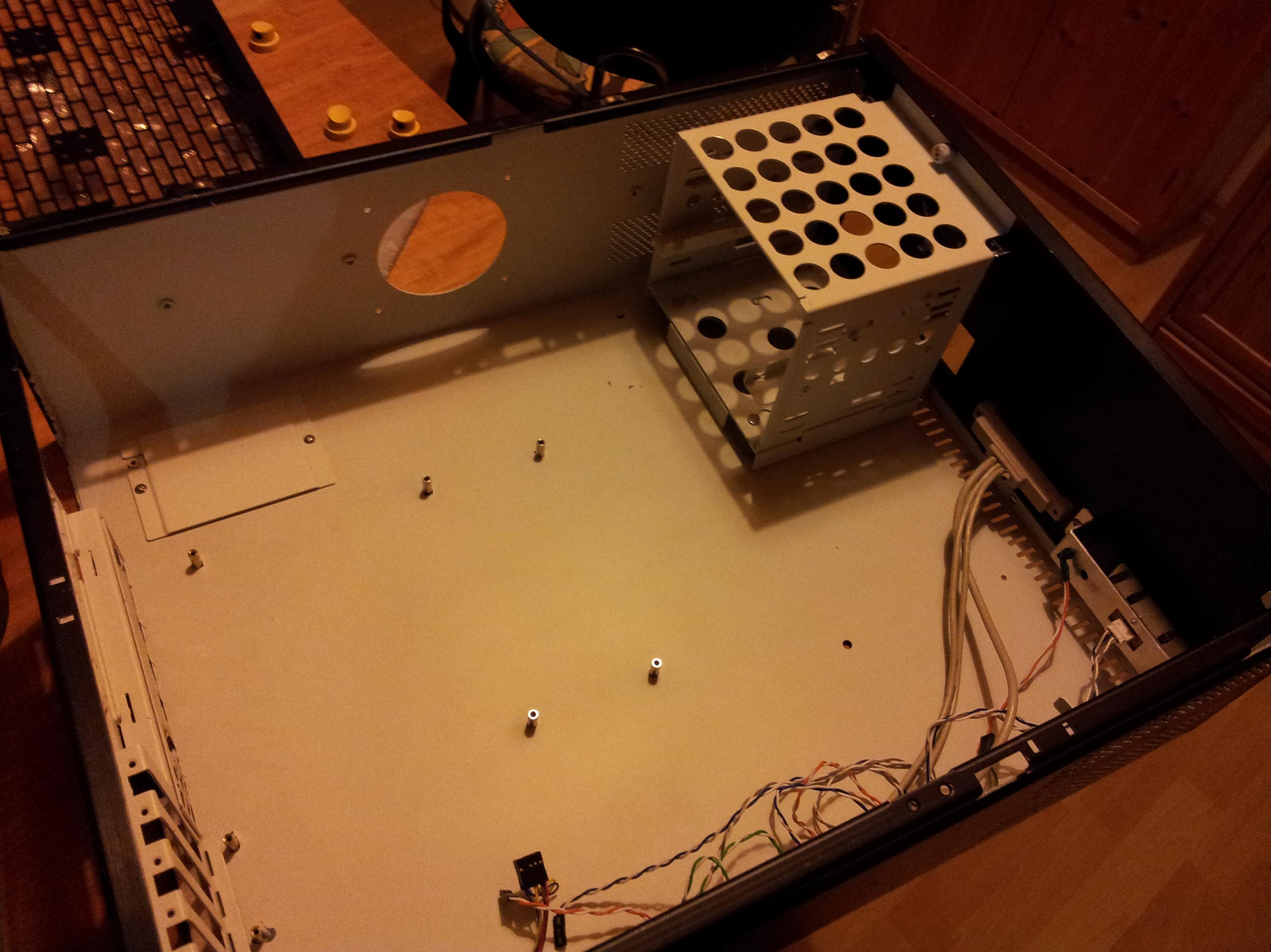

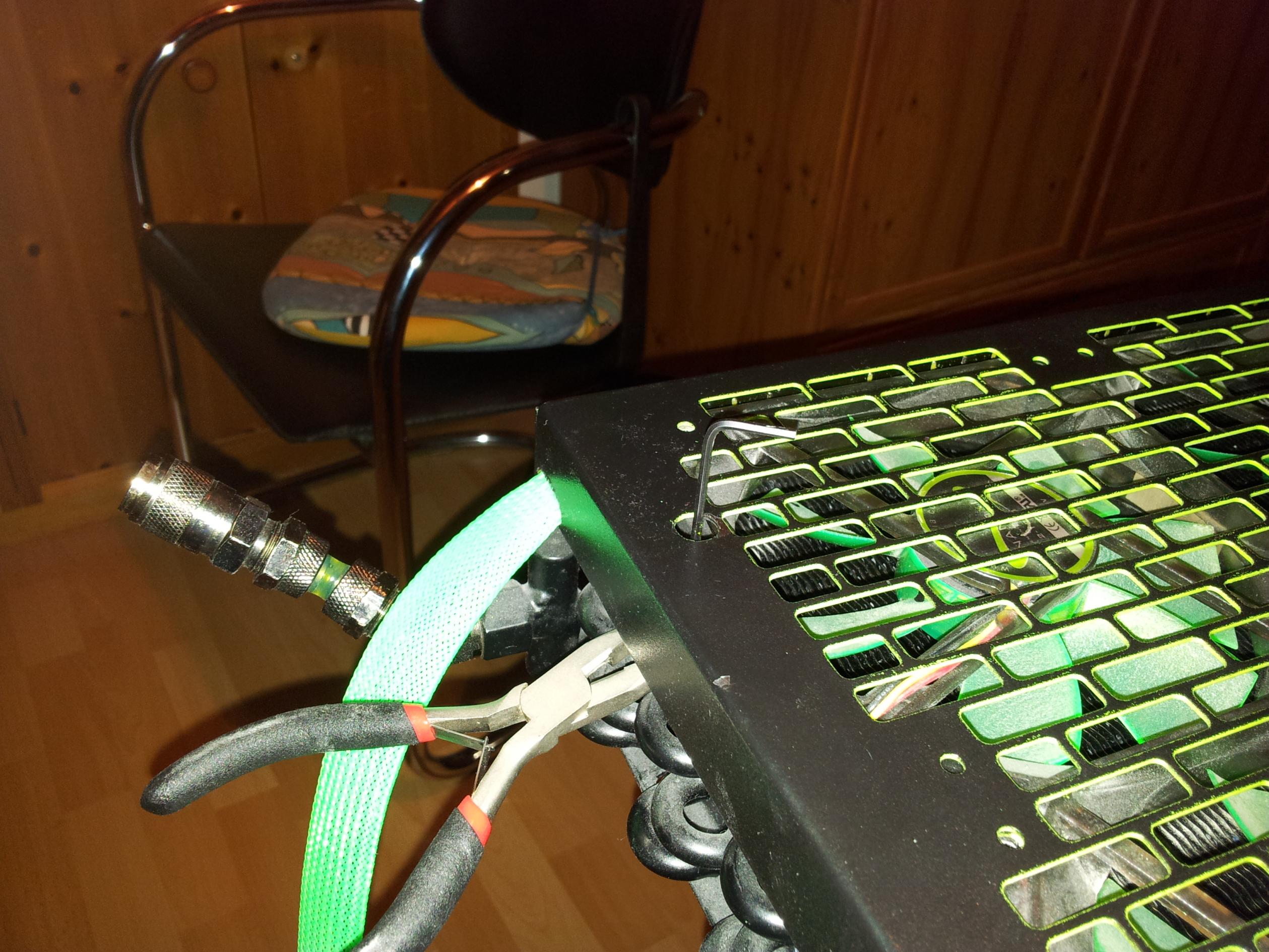

So jetzt ist alles auseinander gebaut. Teilweise musste ich Nieten aufbohren und Teile zerstören, aber das krieg ich schon wieder irgendwie zusammen - Zur Not kleb ich wieder ;-)

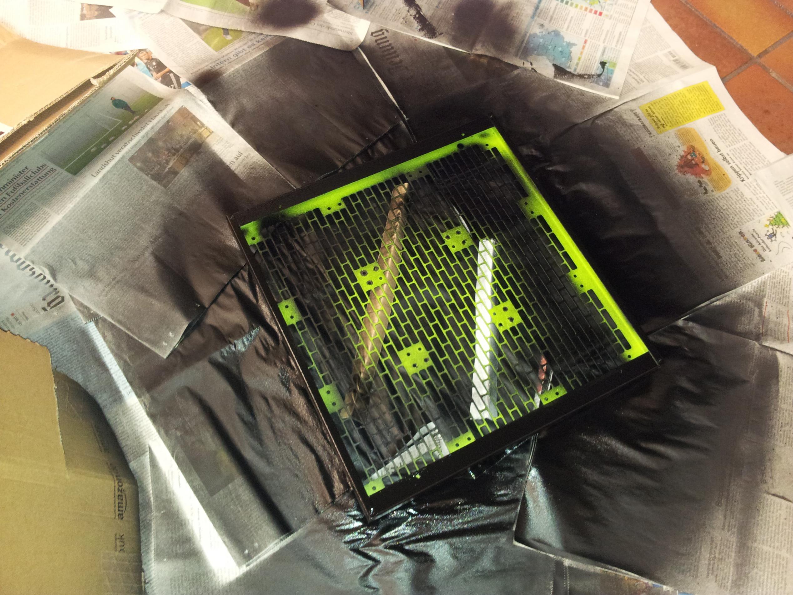

So mitm lackieren bin ich jetzt fertig. Ist leider nur eine Schicht geworden, weil ich nur weisse Spraydosen auf Lager hatte. Naja ist eh nicht für die Ewigkeit gebaut ;-)
Die zerstörten Nieten waren kein Problem, weil ich in die Löcher einfach die groben Gehäuseschrauben mit etwas Gewalt reindrehen konnte.

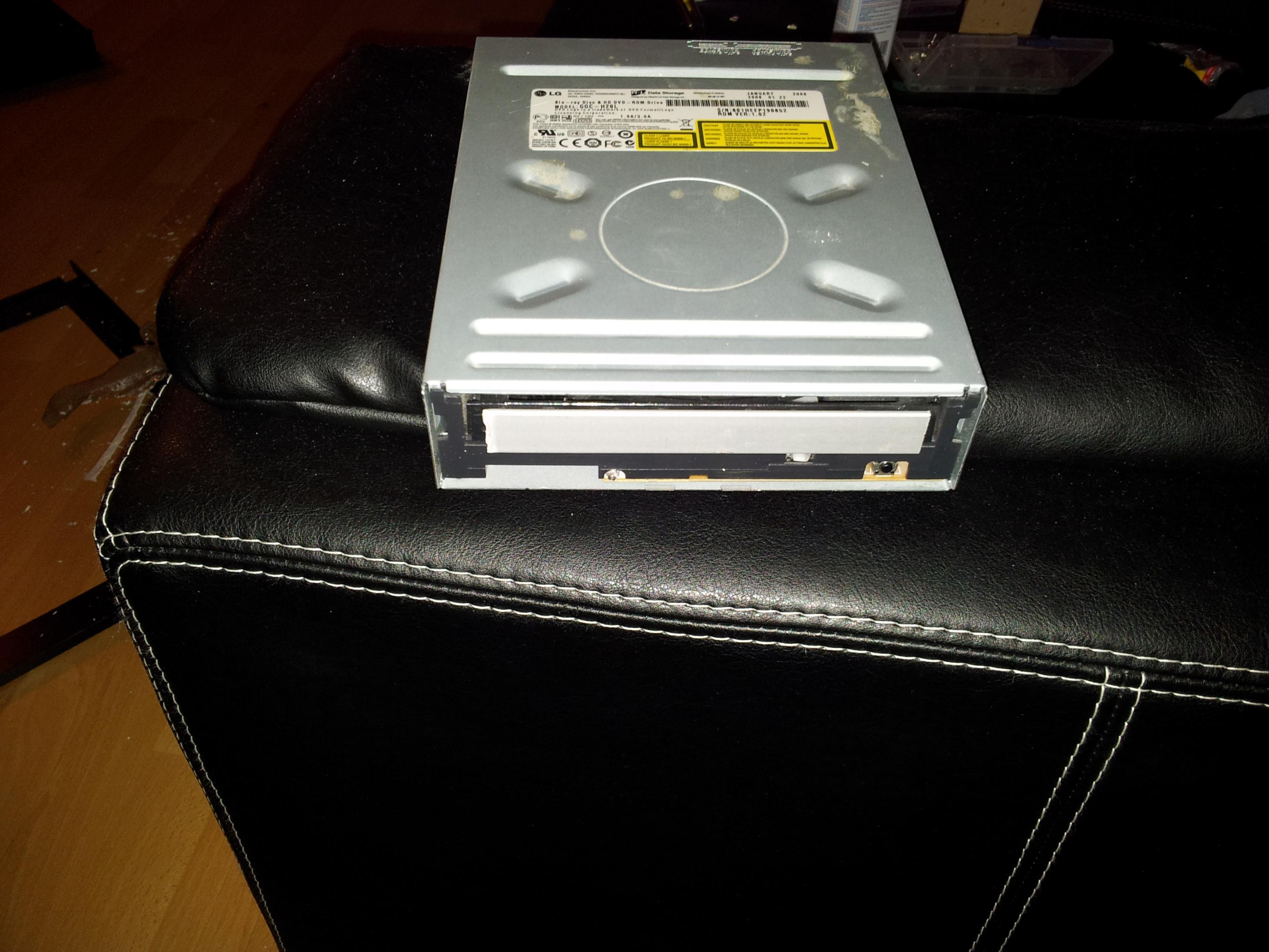

Das mit der klickbaren Frontblende war einfacher als gedacht: Ich hab einfach eine Aluschiene als Abstand mit Powerstrips an den ausfahrbaren Blu-Ray Schacht geklebt, und an die Frontblende ebenfalls per Powerstrip eine kleine Schraube geklebt. Die Frontblende sitzt mit den Powerstrips zwar fest, aber ist immernoch flexibel genug um mit geringer Kraft den Eject Schalter über die Frontblende zu betätigen. Ich bin echt mal gespannt wie gut das dann im Betrieb funktioniert ;-)
Morgen muss ich dann noch die Innenseite des Mo-Ra 2 Lüftergitters grün lackieren, und sofern mein Netzteil kommt, alles wieder zusammenbaun - was insbesondere beim Lüftergitter ziemlich viel Aufwand ist...
Aber jetzt gehts erstmal ins Bett ;-)
Ich würd mich sehr über ein paar Rückmeldungen / Meinungen freun ;-)

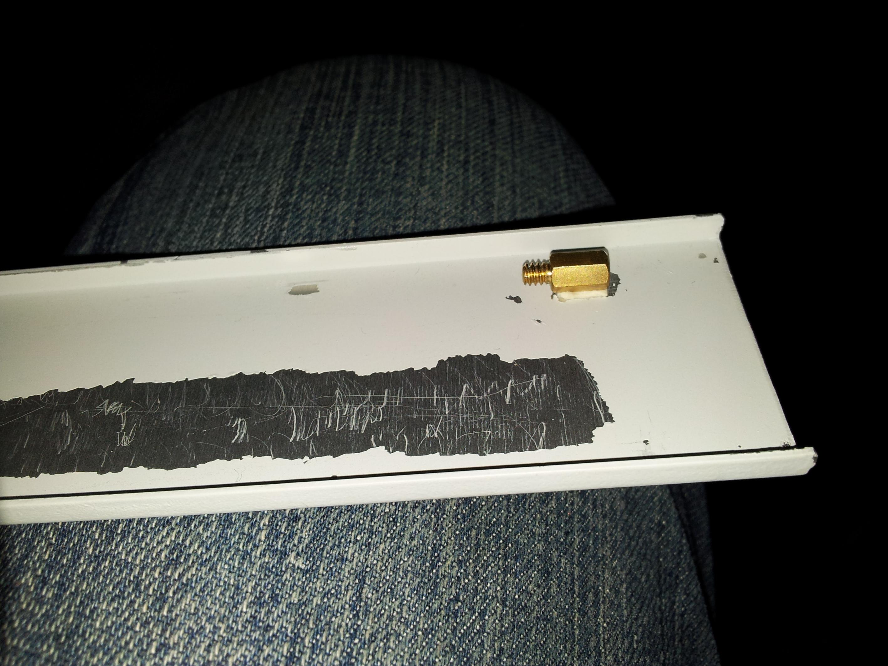

Hallo toXic,
mir ist zu Deiner Instabilität was aufgefallen:
"Ich habe den Kühler diesmal mit Wärmeleit-Klebepads montiert." - das ist nicht wirklich eine gute Lösung. Für die CPU und GPU sollte eine ordentliche Wärmeleitpaste verwendet werden.
Weiter habe ich das Gefühl, dass das Board, sondern eher das Netzteil Grund für Deine Abstürze war. Checke das alte Board doch noch mal.
Eine Halterung für WaKü kann man zur Not selbst anfertigen. 2mm Stahl- oder Edelstahlblech aus dem Baumarkt oder einer Bauschlosserei holen, ausmessen, anzeichnen, Ecken und Löcher ausbohren und dann mit Dremel, Laubsäge oder Feile ausarbeiten - fertig ;o)
Maximale Erfolge
Grüße Brooker
Das mit den Wärmeleit Klebepads bezieht sich natürlich auf die North & Southbridge des Mainboards. CPU und GPU sind natürlich mit einer hochwertigen Silber Wärmeleitpaste montiert.
Wieso sollte das Netzteil das Problem sein, wenn das Mainboard mit genau diesem Netzteil vor der Umbau ging, aber nach dem Umbau nicht mehr, und mit exakt dem gleichen neuen Mainboard ebenfalls?!
Davon abgesehn kühle ich North und Southbridge nicht mehr, weils des einfach nicht braucht. Mein wassergekühltes Neztteil von Silentmaxx habe ich ebenfalls wieder ausgebaut, weil es von minderwertigen Verarbeitungsqualität war.
Hi PW-toXic,
ok, dann ist es soweit ok und ich habe es nur falsch verstanden.
Zum Netzteil: Du sagst es ja selbst "minderwertigen Verarbeitungsqualität". Da können minimale Schwankungen schon mal das System instabil, bzw. sich aufhängen lassen. Checke es doch einfach mal aus.

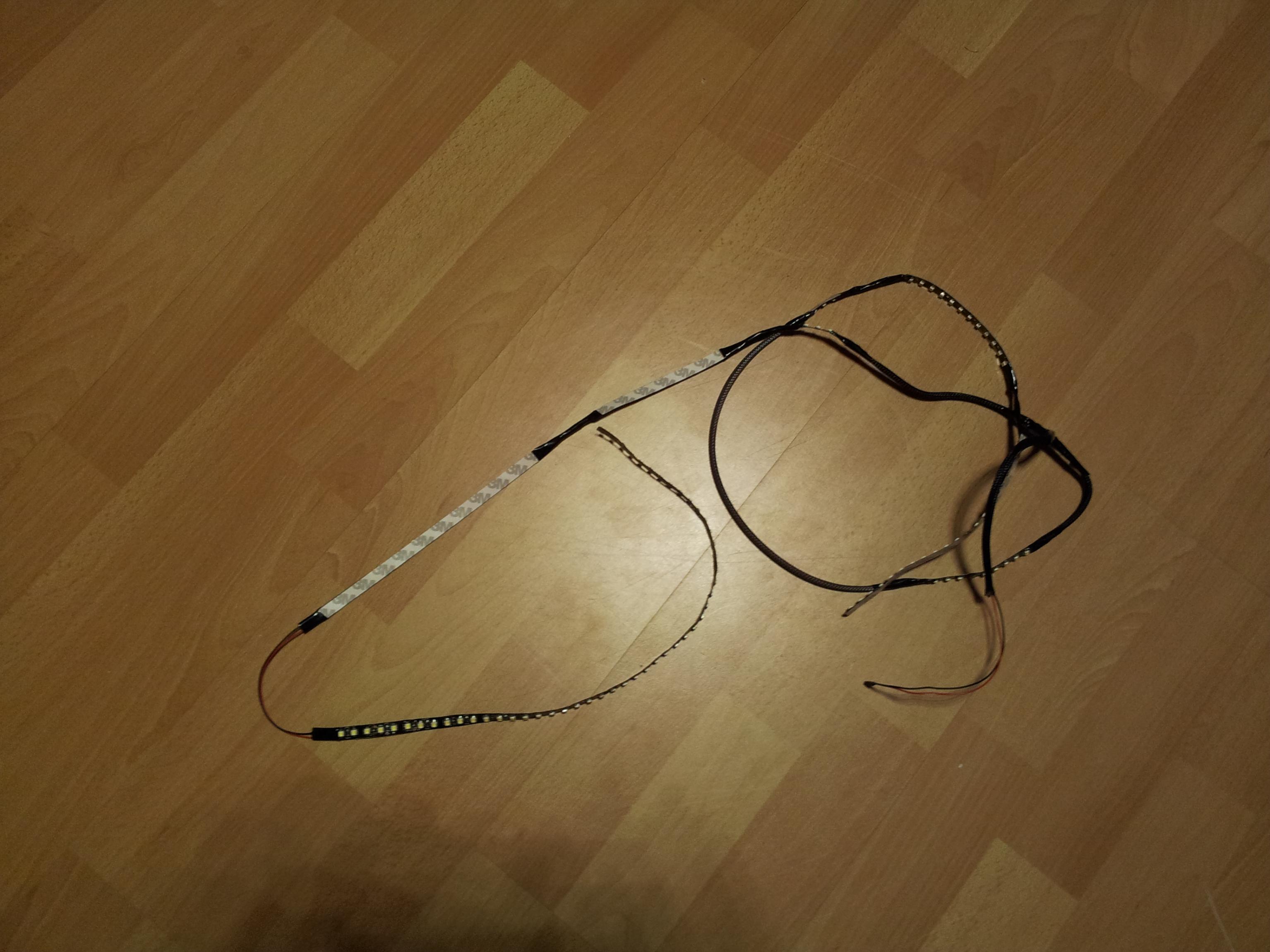

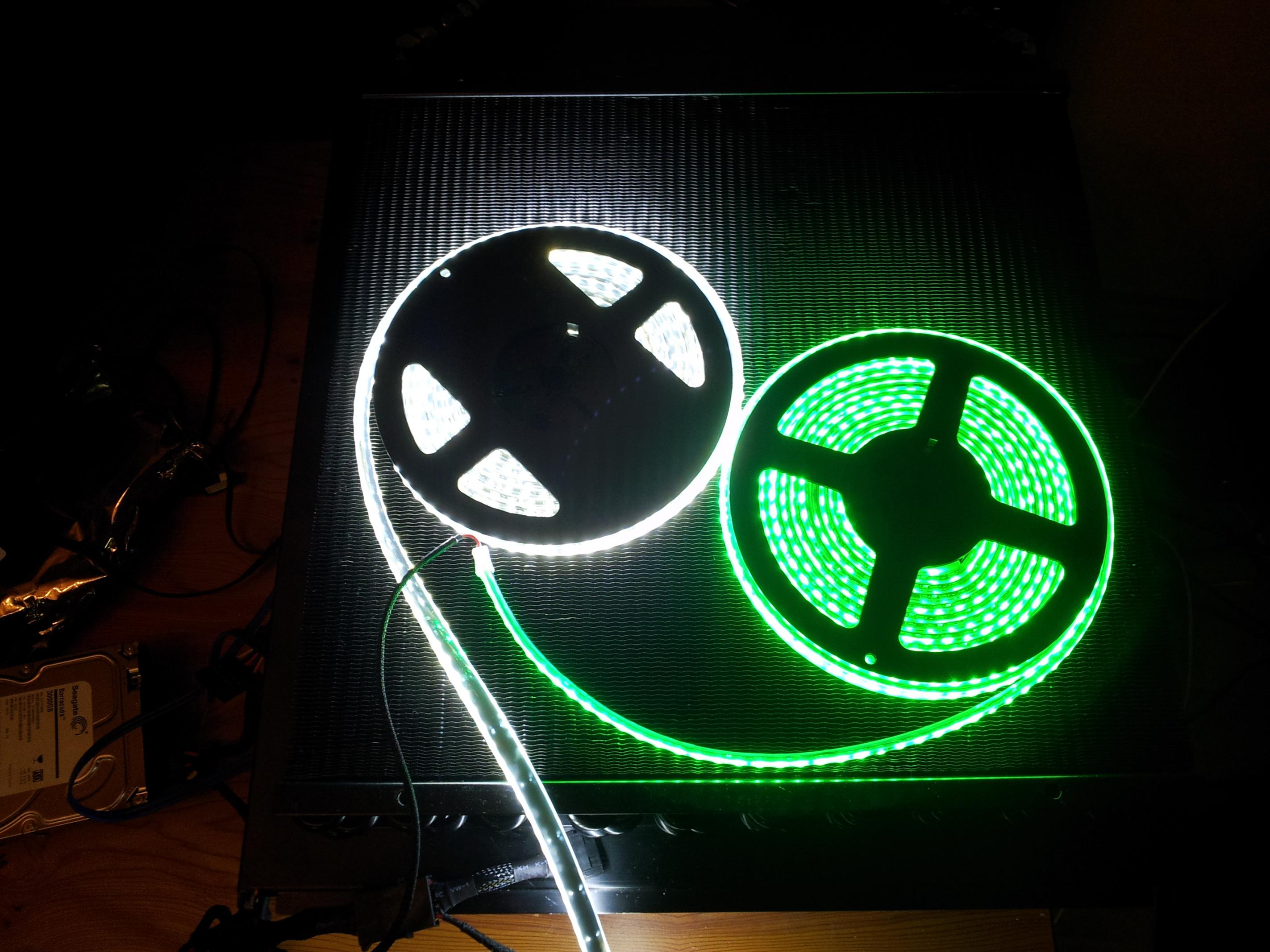

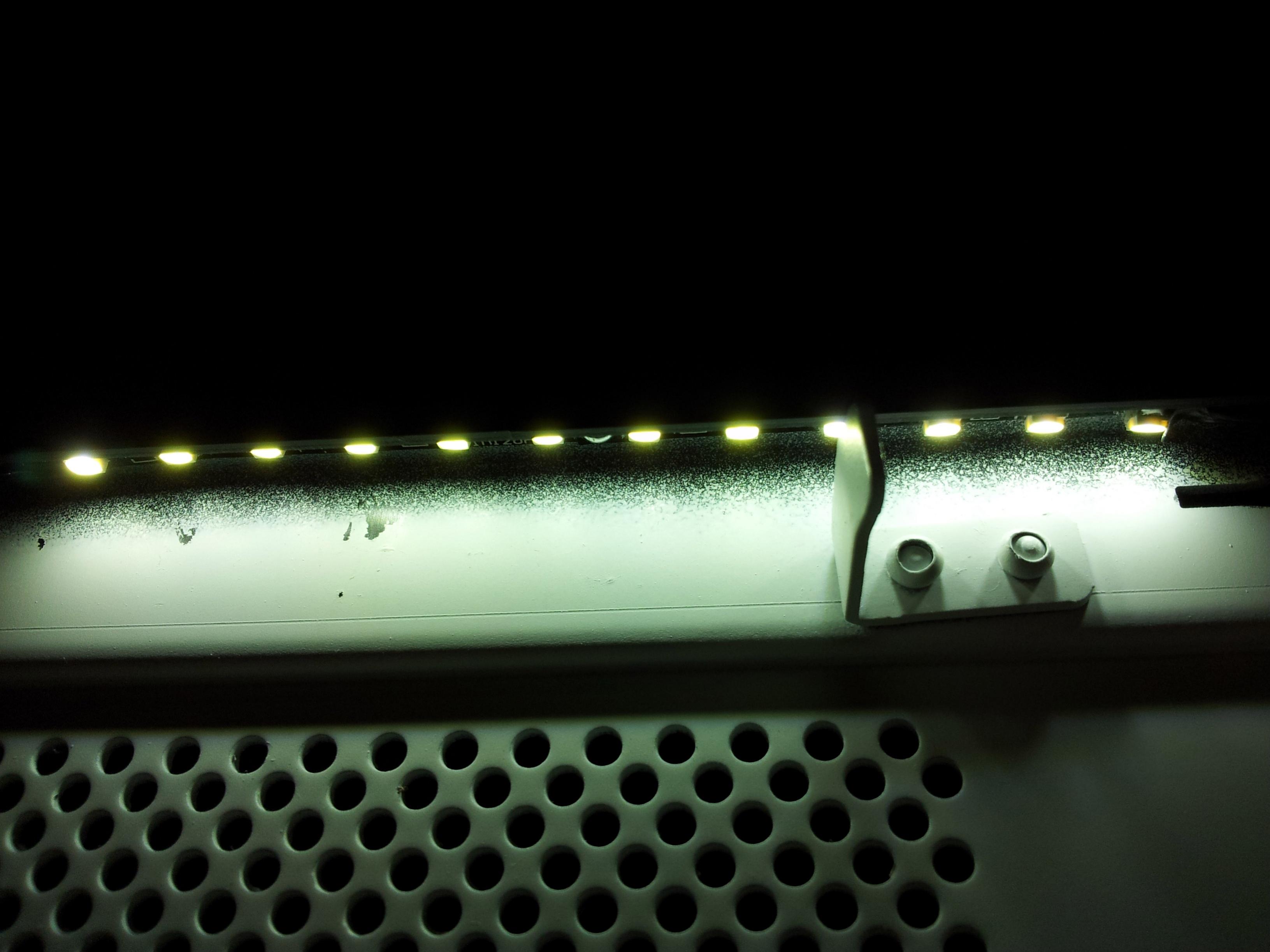

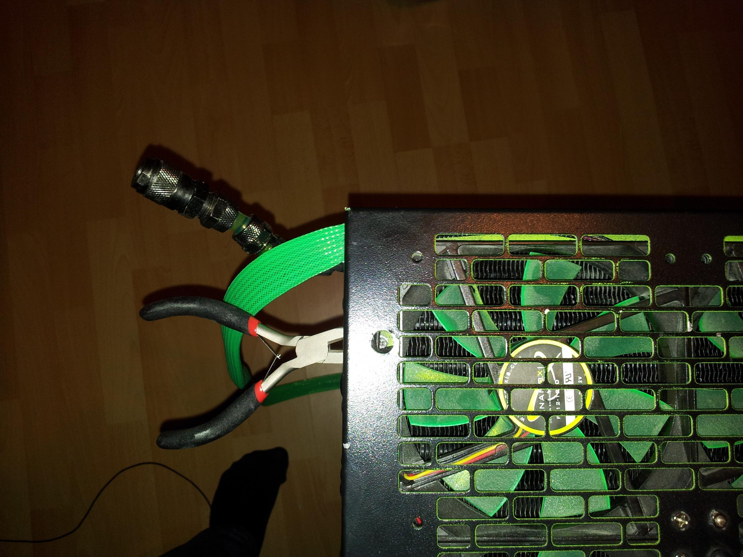

So, ich hab mal wieder groß eingekauft. Insbesondere die neuen High Density Flexlights von Phobya mit 600 LEDs auf 5m - in grün und in weiss:
http://www.aquatuning.de/product_in...HighDensity-500cm-white--600x-SMD-LED-s-.html
Die sind so richtig schön klein und kann man unter die Abdeckung reinkleben, so dass man die Lichter nicht direkt sieht. Viel schöner als so sperrige Kaltlichtkathoden!
Die Lackierung ist ziemlich schlecht. das mach ich wohl komplett neu im Frühjahr / Sommer. Dort montier ich dann auch mein Lüftergitter wieder, da das etwas mehr Aufwand ist, und ich nicht zwei mal die grünen & weissen Flexlights reinfusseln will ;)
