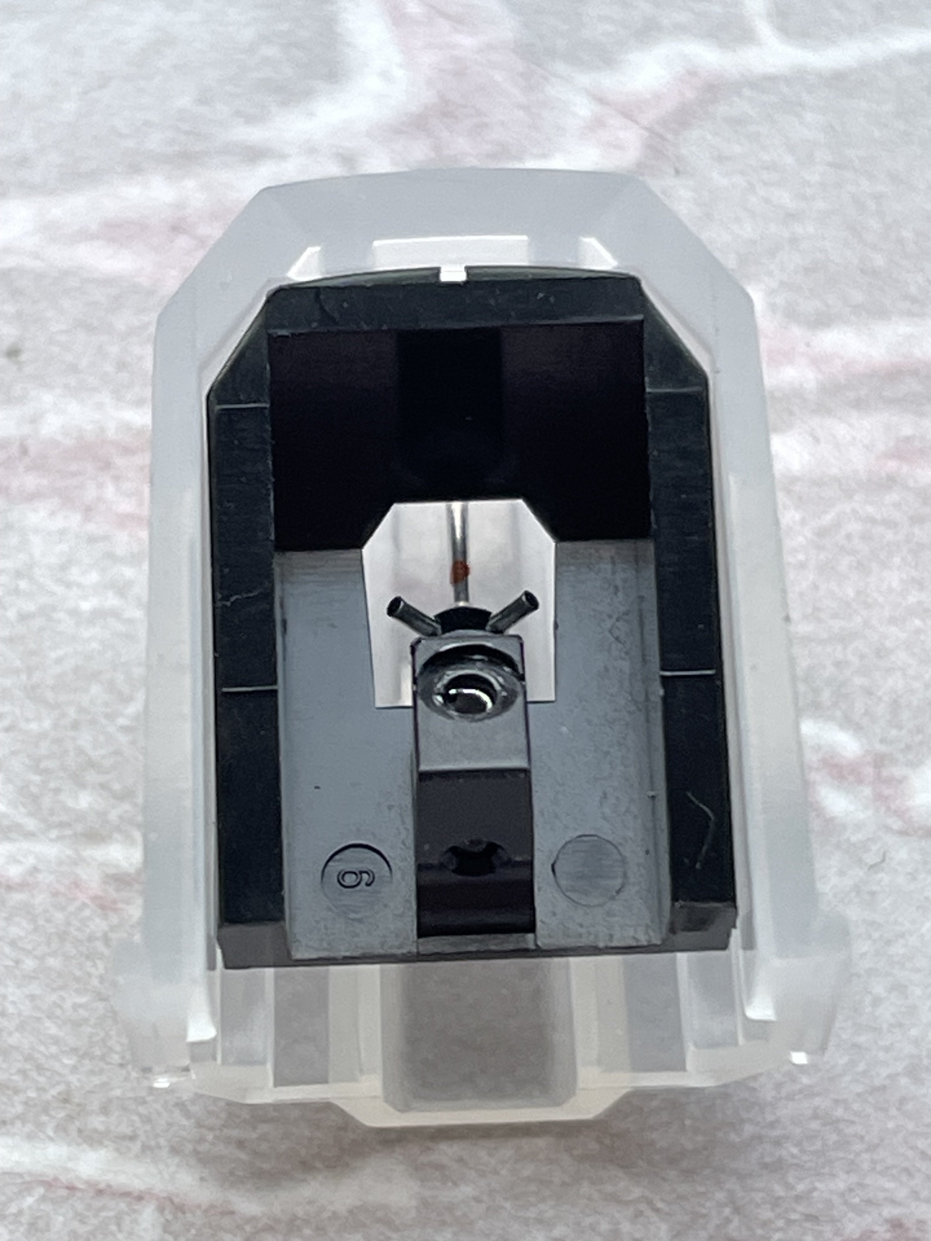

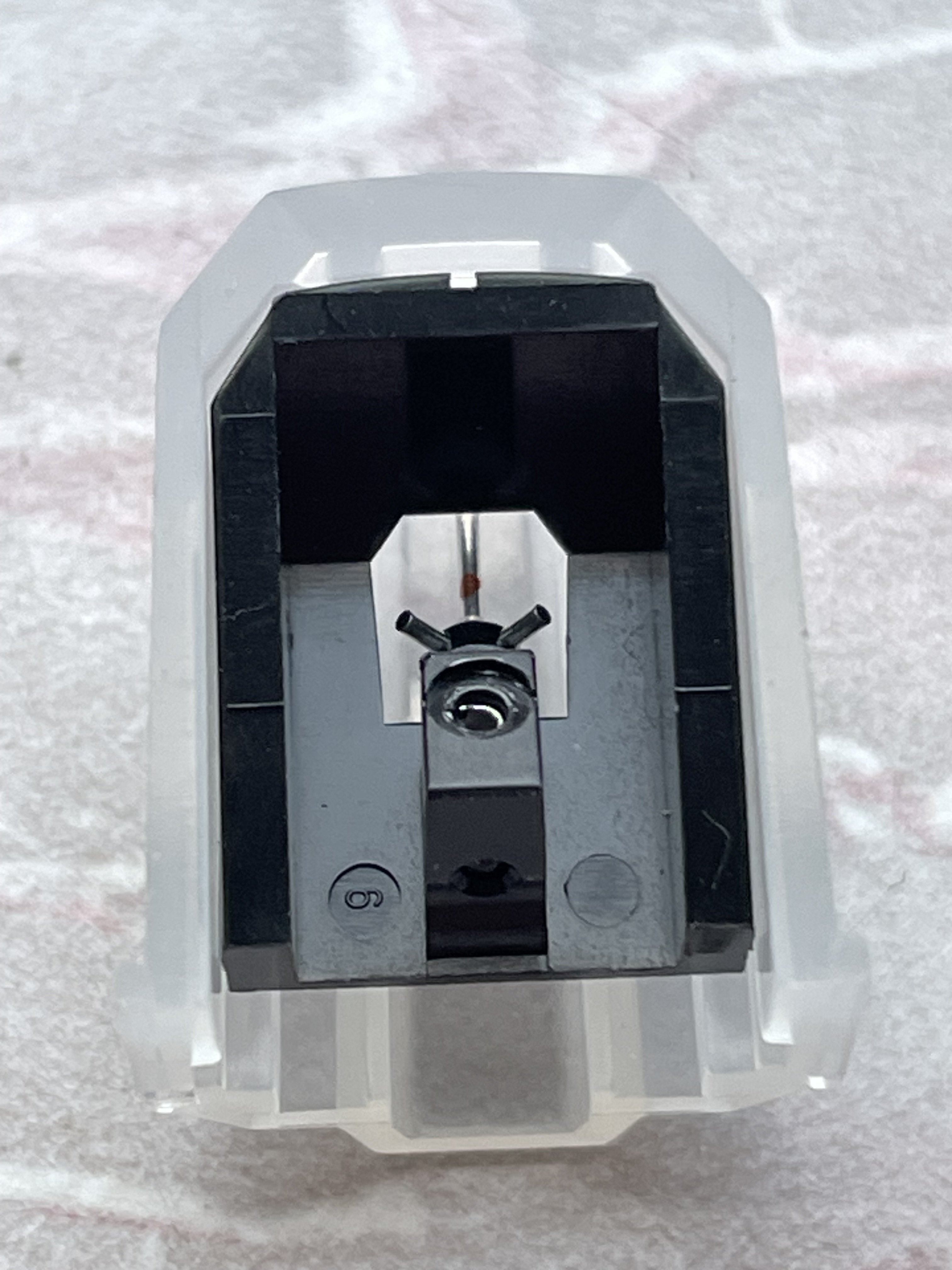

Ich denke, ich habe mir, wie auch immer, eine Nadel geschrottet, bzw. den Nadeleinschub. Zum Glück "nur" das VM 95 E (35€ für die Nadel), aber trotzdem ärgerlich und auch irgendwie seltsam.
Die Nadel stand, montiert an TA mit Headshell, eigentlich nur rum. Die war ja bei meinen LP5X dabei und wurde direkt gegen das SH mit Headshell getauscht.
Hab sie am WE vom TA gelöst und auf den TD 318 gepackt (wo aktuell normal das ML drauf ist), einfach mal zum Klangvergleich. Anfangs ging es noch, bis es anfing zu knacken. Ich dachte noch, "Nanu, ist eine neue Platte die noch nie geknackt hat", als die Nadel ein Mal quer über die Platte gefetzt ist.
Als wäre deutlich zu wenig Auflagegewicht vorhanden. Gewicht gecheckt, passt. Andere Nadel (ML) wieder drauf, alles in Ordnung.

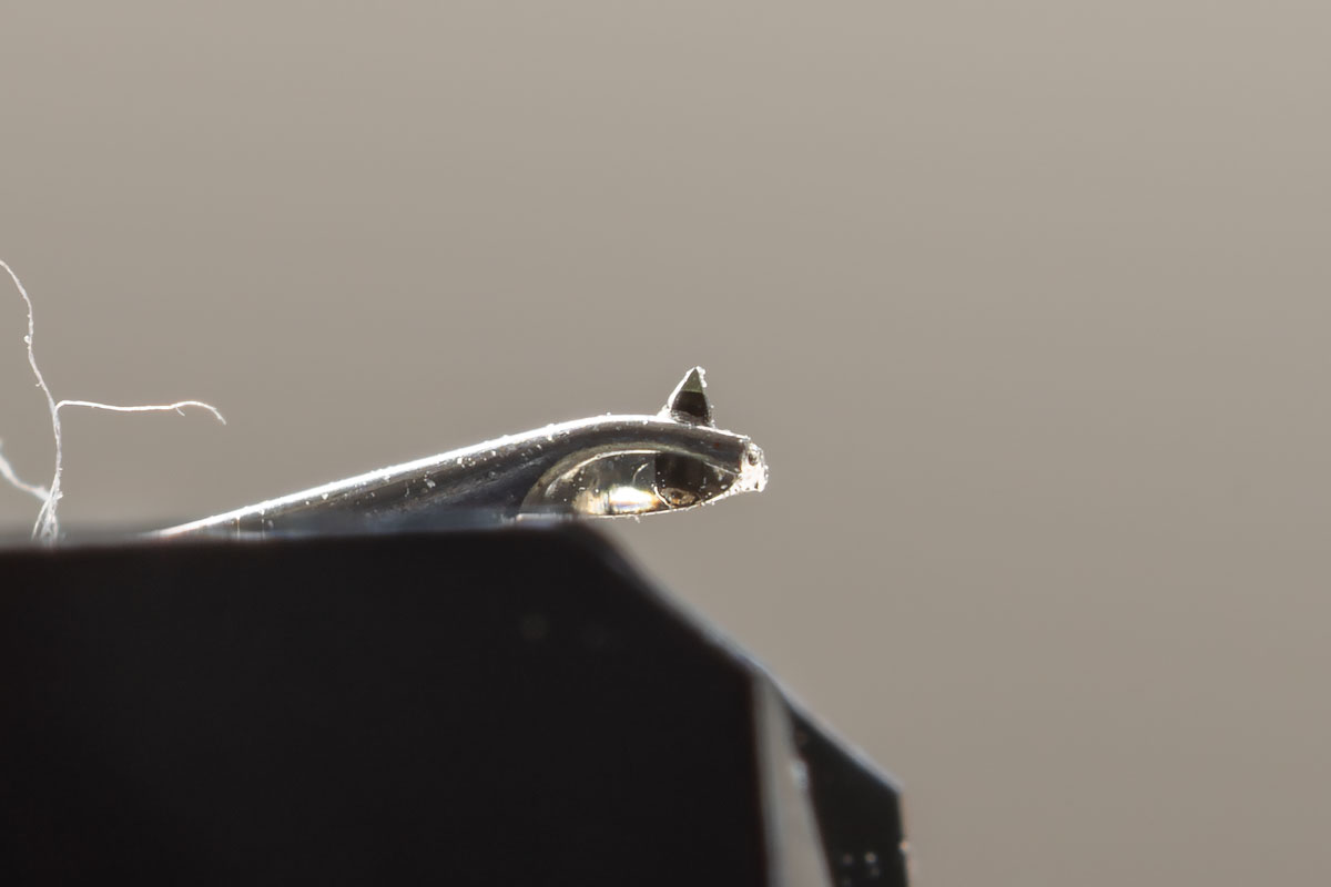

Die E Nadel auf den LP5X, aber ohne dass die Anlage angeschaltet war. Nadel springt, kracht und knistert. Wie gesagt, ohne Ton aus der Anlage, das war nur der Ton von der Platte selbst. Extrem eklig. Ich dachte, die Nadel muss abgebrochen oder zumindest krumm sein.
Hab dann alles mit dem Makroobjektiv fotografiert, aber die Nadel sieht i.O. aus.

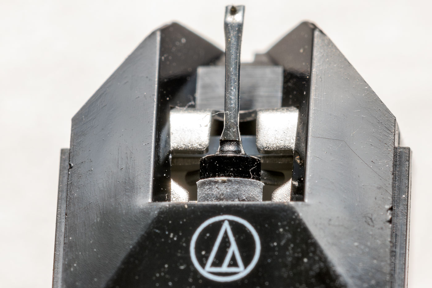

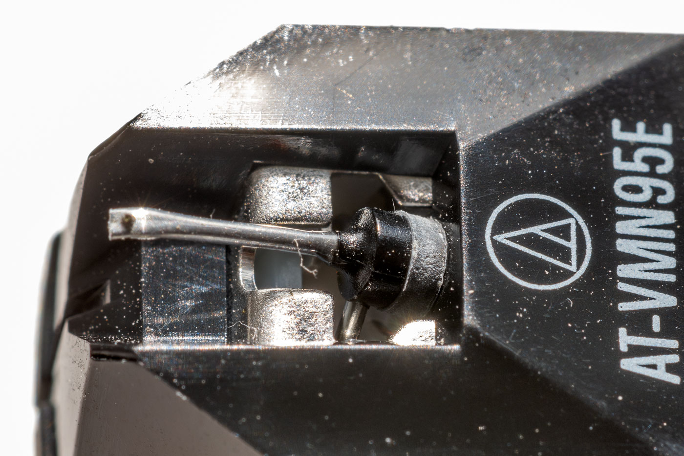

Kann da die "Aufhängung" des Nadelträgers einen weg haben? Ich könnte mir vorstellen, dass ich mal beim aufsetzen des Nadelschutzes von vorne dagegen gekommen bin. Das ist bei den VM imho eine Fehlkonstruktion, daher habe ich mir die meisten der Nadelschutze schon etwas angepasst (schräg abgeschnitten).
Ich lade die Fotos nachher mal hoch.

Hört sich sehr nach einer abgebrochenen Nadel an. Oder auch nur die Spitze ist abgebrochen. Wenn die Nadel selbst noch auf dem Nadelträger vorhanden ist (was auch so zu erkennen ist), wird es an der Nadelspitze liegen. Eine abgebrochene Nadelspitze wird man aber vermutlich ohne Mikroskop nicht erkennen können.
Sei froh, das es nur die einfache VM95E ist. Mit einer ML oder SH kann die 95E eh nicht im Ansatz mithalten. Die Unterschiede sind enorm. Ist eben halt nur eine einfache gebondete elliptische Nadel. Für Hören ohne irgendwelche Ansprüche sicher ausreichend.
Die Nadel ist definitiv noch dran. Die Flusen habe ich vorsichtig entfernt.
Reaktionen: Nihil Baxxter

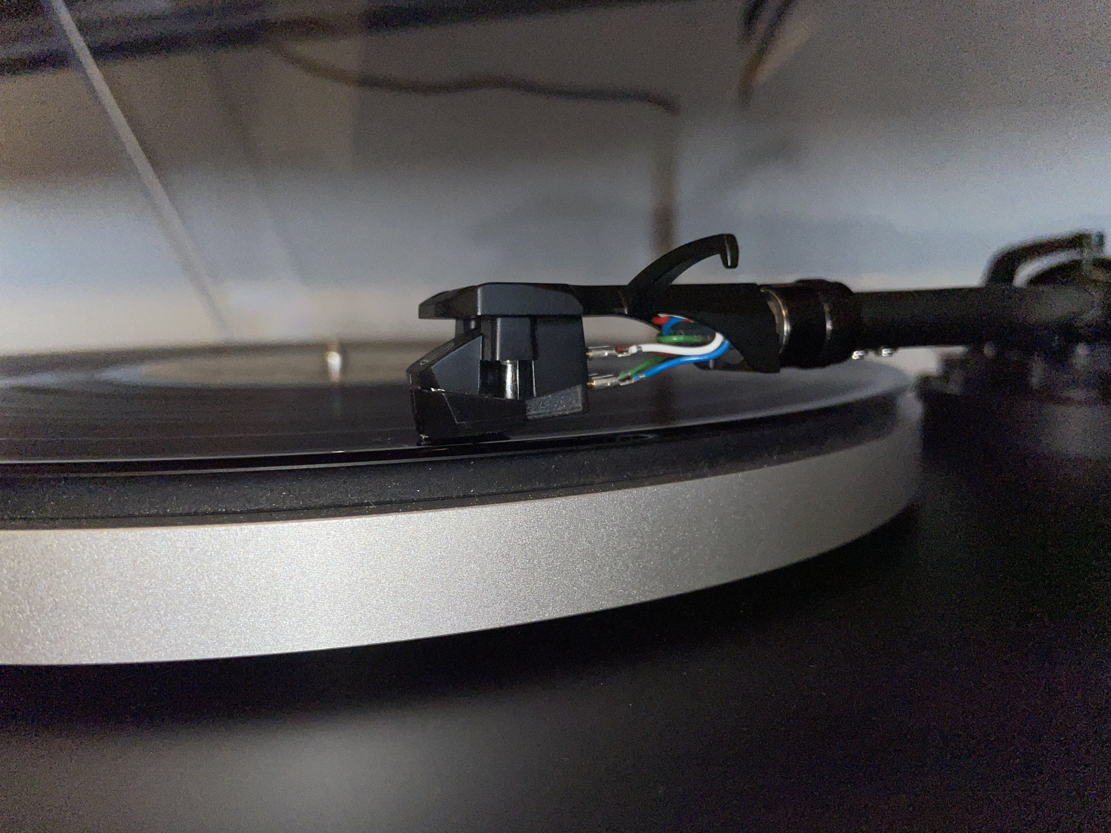

Wenn du die Nadel aufsetzt, sinkt die stark ein? Bzw setzt das Gehäuse auf der LP sogar auf?
Stein ist auch fest am Cantilever?
Reaktionen: DJMadMax
Ok, ich sehe es. Ich glaube, jetzt ist es komplett gebrochen 🥴
Liegt komplett auf. Sogar das „Gelenk“ wo der Träger am Plastik hängt.

Entweder die Aufhängung gerissen oder die Kunststoff Führung gebrochen.
Zieh den Nadeleinschub raus und schau dir den genau an
Reaktionen: Nihil Baxxter und Exit666
Das krasse ist ja, dass es wahrscheinlich beim Spielen passiert ist. Die ersten Sekunden der Platte liefen noch normal, dann begann es zu knacken und dann ist die Nadel gerutscht.
Auf der Platte sind auch ein paar Flecken, ich habe keine Ahnung, wo die herkommen. Die ist ja schon ein paarmal gelaufen.
Sehr seltsam, gerade. Die nehme ich zum reinigen mit. Bevor sie wieder aufgelegt wird.
Ja, wenn das Gehäuse mit aufsetzt, ist das leider eindeutig. Das ist ein Totalschaden. Zum Glück nur ne einfache Nadel für wenig Geld. Wäre es eine Nadel für 2-300€ gewesen, wäre das echt bitter.
