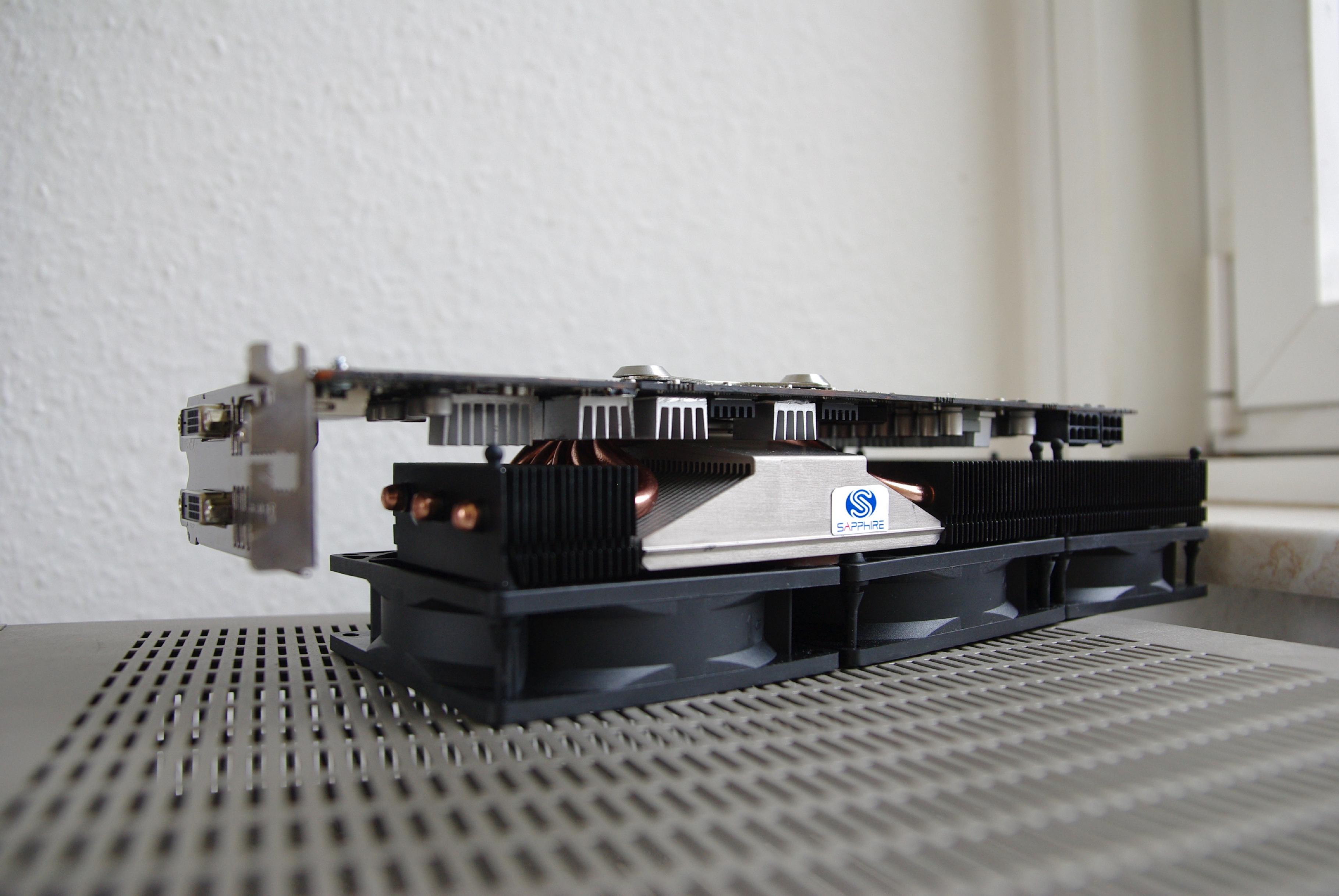

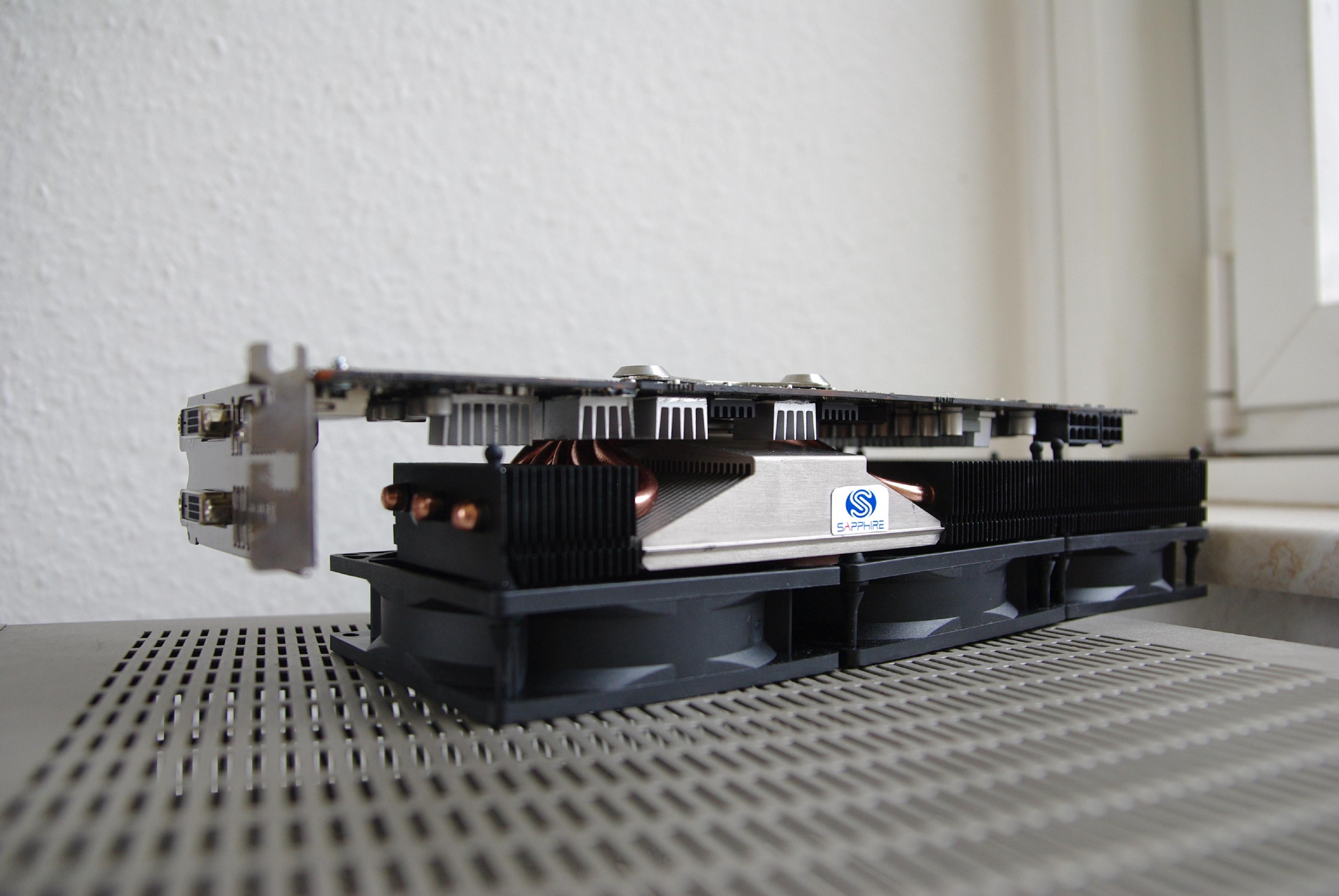

dass der Abstand zwischen Accelero und dem PCB recht groß ist
ne das sollten weniger als ein cm zu sein,durch die Kondensatoren auch. (s. Foto) Ob das soviel bringen würde:freak: ? Und so ein kleiner schmaler Lüfter müsste dann zumindest auch ordentlich drehen und damit laut werden. Um das zu verringern baust Du den Kühler ja drauf:evillol:

Danke für das Foto.
Ja, direkt über den Wandlern ist definitiv kein Platz mehr, aber das wäre, falls man soetwas ausprobieren möchte, sowieso nicht tragisch. Wenn man nämlich das Lager direkt über den zu kühlenden Bauteilen platziert, kommt da sowieso kein Lüftchen drüber. Weiter rechts montiert sähe das schon anders aus, allerdings gäbe das Probleme mit den Stromanschlüssen und überhaupt bezweifle ich, wenn ich mir das Bild so ansehe, dass da 15mm Platz für einen Lüfter vorhanden sind und mit noch kleineren Lüftern kann man sich die Sache natürlich gleich schenken.

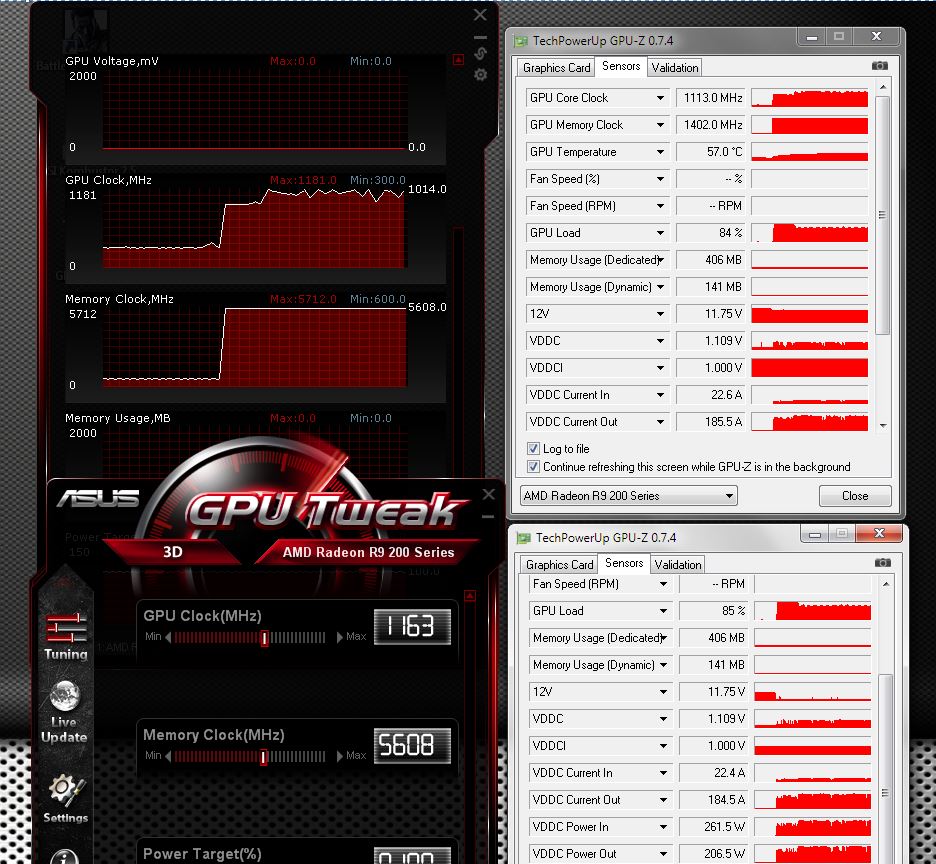

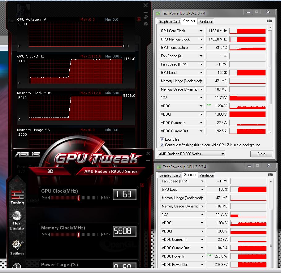

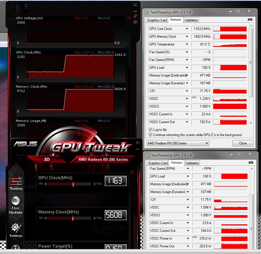

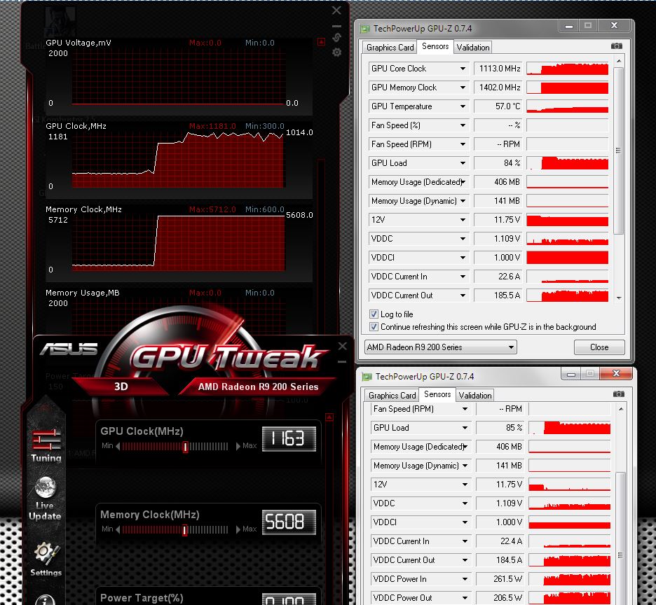

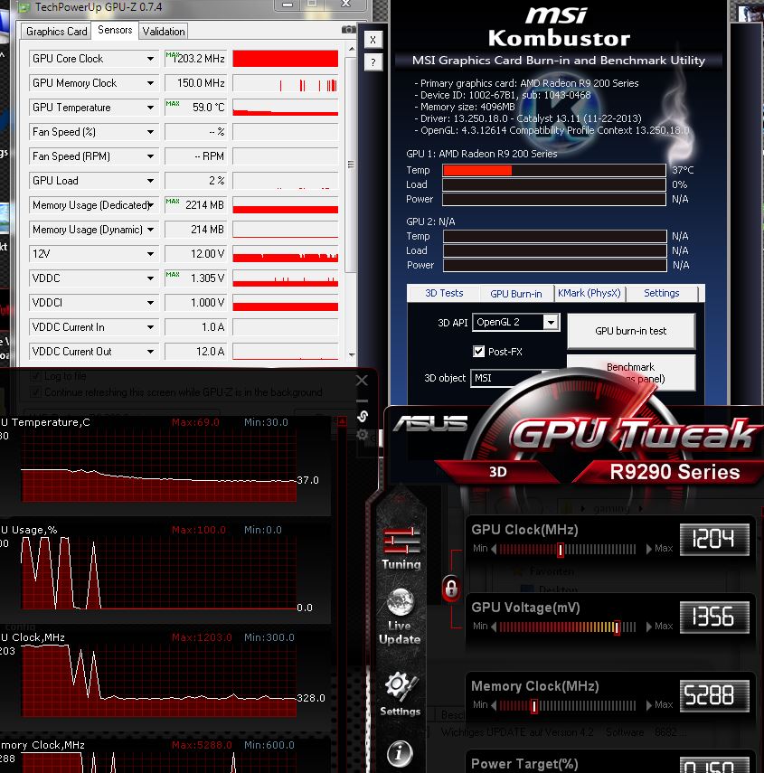

bei mir absolut!:evillol: Bild 1 mit 150% PT absolut stabil,etwa 270W Bild 2 mit 100% .....siehst ja selbst wie der Takt rumspringt, ca. 250W meist.Speicher läuft gleich ,is aber klar wird ja kaum gelastet da. Vcore nat. höher bei 150%.
So richtig schlau bin ich noch nicht ......In einem anderen Forum habe ich gelesen die 290 hat zwar den Bios Switch ,der wäre aber sinnfrei weil nur eine Bank:freak:? Ich hab def. zwei.....:eek:Hast Du die Lüfter über PCB oder extern?

Ach so meinst du das, ja, klar. Dank höherem Powertarget bleibt der Takt stabil auf einem Level, ich erreiche damit aber keine Taktsteigerung...^^ Ich werde daher wohl wirklich auf das ASUS Bios flashen. Das der normalen 290er reicht mir völlig. Die Lüfter sitzen bei mir genau über dem PCB, ich habe aber ohnehin eine sehr gute Gehäusebelüftung verbaut.

wie es sei.....komme jedenfalls ohne die 150% gar nicht auf die 1165Mhz gleich recht nicht stabil....

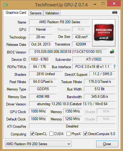

möchte vermerken das ich eine Sapphire 290 erfolgreich zu einer 290X geflashed habe.
Benchmark stabil...In allen meinen Spielen stabil. Alles vom feinsten...Es wi
Anbei ein Screenshot von GPUZ
Glückwunsch!!:daumen: kannst Du vielleicht kurz berichten mit welchem (X) Bios und unter DOS oder Win? Meine Sapphire nimmt das X-Bios von Sapphire z.B. unter Dos gar nicht an un bleibt schwarz...
