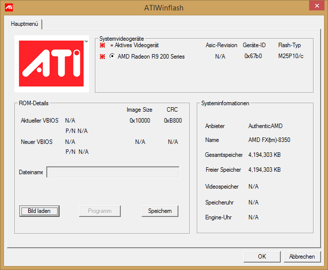

Kurze Frage:
Was heisst unter windows geflashed? Das tool zum flashen direkt unter windows ausgeführt? Spart man sich dadurch den Aufwand mit dem bootfähigen USB Stick usw.? Sry, falls die Frage zu blöd ist :rolleyes:
War echt nervenzerfetzend weil da minutenlang " Keine Rückmeldung " in dem Flashtool stand.
cool....ich hab ja alles unter Dos gemacht.Da ich mir da noch nicht sicher war ob die Karte wirklich 2 Bios Bänke hat ,oder der Hebel bei der 290 (nonX) nur Fake.Kurze "Herzstiche" :evillol: nach 1-2BS hatte ich aber auch s.oben! Aber mit welchem Tool hast Du das gemacht.....mit ATIWINFLASH kommt bei mir diese Meldung(siehe Foto) .Hab das bei meiner 7900 paar mal damit gemacht ging immer???:freak: Da das allerdings schon eine Weile her ist , brauche ich zu dem ATWIFL noch irgendwas.....? Oder nutzt Du ein anderes Tool.....?
bei Karten mit DualBios kannst Du mittlerweile problemlos (meine Meinung) unter Windows flashen . Mit eben ATWinflash oder GB@biosflash https://www.computerbase.de/forum/threads/bios-flashtool-unter-windows-fuer-gigabyte.486170/
Edit: mit aktueller Version von ATIwinflash nat. klar im Vorteil!:D Auf Chip.de die ist hundealt!

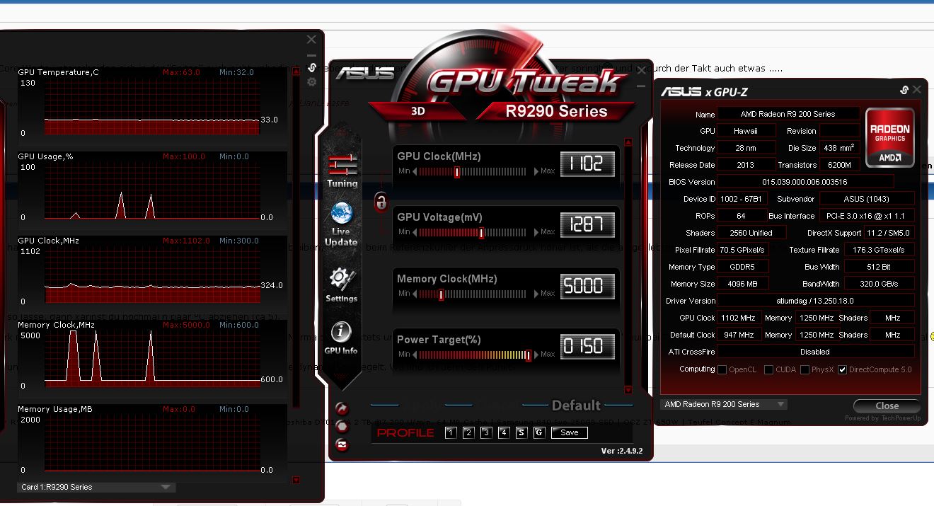

Habe meine 290 inzwischen in die Wasserkühlung eingebunden und würd auch gerne ein paar OC Ergebnisse beitragen. Bevor ich damit anfange aber noch eine Frage: Könnt Ihr die Spannung auch nur dynamisch bzw. als Offset einstellen? Habe ein neues sapphire 290 Bios aufgespielt von dem ich mir abhilfe versprochen habe, aber es bleibt die Offset Spannungserhöhung.
Schon mal Danke für eure Hilfe und Antworten.
ja leider......hab deshalb das Asus Bios draufgemacht,da kannst Du wählen zwischen fest und dynamischer Spannung.
Argh, wenn ich das hier so lese, dann werde ich am Wochenende wohl auch auf das ASUS BIOS flashen... Wie haben sich die VRM Temperaturen bei Erhöhung der Spannung entwickelt?
jetzt nicht genau getestet ....aber normal beim Zocken glaube kein Unterschied. VCore Werte unterscheiden sich in der "Spitze" auch nicht unbedingt. Nur eben das der Wert jetzt nicht mehr so hoch und runter springt:D und dadurch der Takt auch etwas .....

Mal ne doofe Frage - ich bin wohl blind, aber ich find im ASUS GPU Tweak die Einstellung nicht, die Spannung fest einzustellen, sprich bei mir wird sie dynamisch geregelt. Wo find ich denn den Punkt?
na also so "richtig" stabil wie ich es von meiner 680 kenne,das wenn ich 1,212V eingestellt habe sobald Last anliegt die auch immer drauf sind ist das jetzt nicht bei mir. Aber wenn ich 1,28V einstelle dann schwankt der VCore immer so zwischen 1,23-1,28V etwa. Der Takt von 1100MHz bleibt da aber immer konstant bei. Was vorher mit dem Sapp. Bios eben nicht der Fall war. Der schwankte ebenfalls leicht dann.......
Wenn das Schloss offen ist,Spannung einzeln einstellen,wenn es zu ist,syncron zum Takt........
