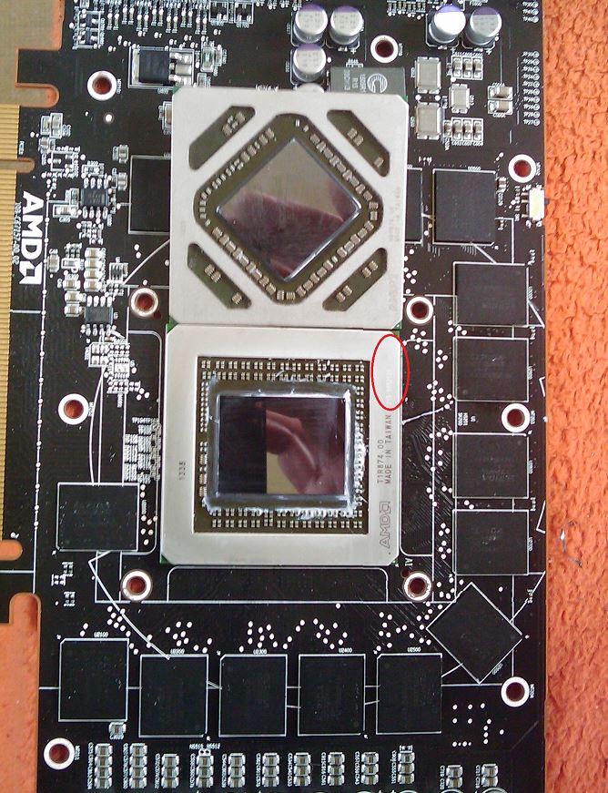

huhu, hab nu auch eine R9 290x...leider ist die karte echt zu laut und ich möchte mir nen customkühler draufbauen...hat jemand ne ahnung ob der alpenföhn peter 79xx edition drauf passt? habe hier noch einen rumliegen.
auf caseking steht die R9 290x als supportet.
@Der_karlson, danke werd's mir über die Ferien durch den Kopf gehen lassen,
z.Z. hab ich +100mV mit AB draufgemacht. Wenn ich jetzt 200mV draufmache ist das noch sicher?
Beim letzten Heaven Run hat GPU-Z VDDC 1,297V gemessen.
da der Tahiti -Chip ja gedreht ist,zumindest nicht ohne weiteres. Mittels eines "Spacers" aus der Wakü-Abteilung der eigentlich "andersrum" gedacht ist:D geht das aber schon. Hatte so schon einen 79xx auf ner GTX680......
echt? geht ja eigentlich so nicht.....Der normale Peter passt zwar vom Kühler her,aber da fehlen dann wieder die Montierstege!:freak:
http://shop.watercool.de/79X0-GPU-Spacer-fuer-GPU-Only-Kuehler
Gruß

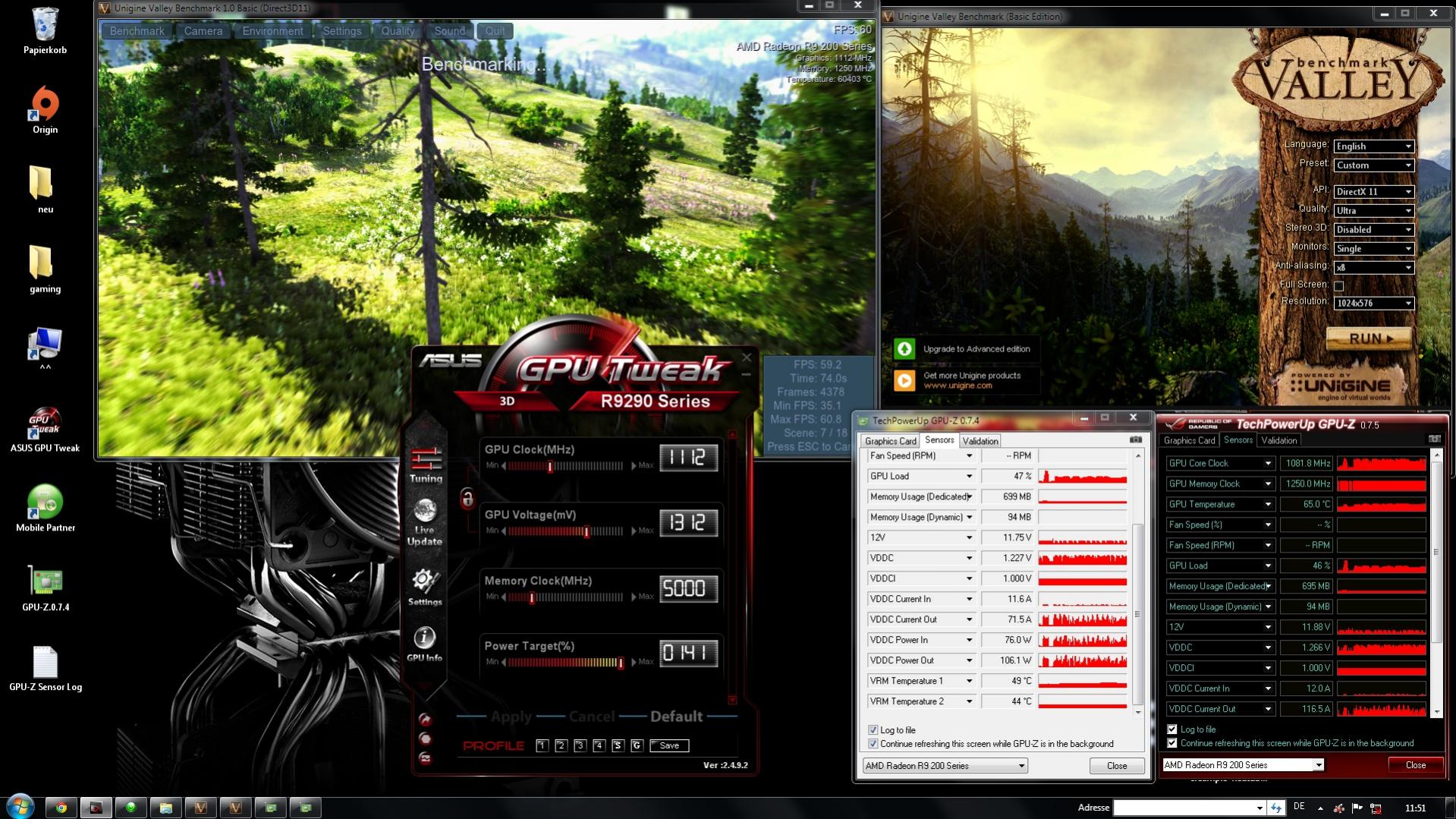

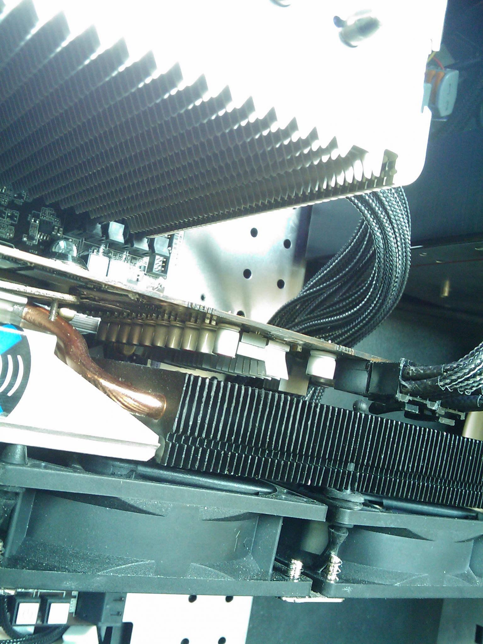

edit: hab heute mal die WLP ausgetauscht(die noctua war wohl doch nicht so:freak:) Bei der Gelegenheit "für Durchzug"^^ gesorgt und die Ram-Kühler vor der SPAWA und an der Vorderseite entfernt.Headcooler mit etwas größerer Kühlfläche auf die Spawas geklebt.
Das Temperaturverhältnis GPU/Vram 1 hat sich praktisch gedreht dadurch....:eek::eek::)
Vorher war VRam1 schätze 15-20Grad wärmer als dEer Chip. Jetzt sind die Spawas im Schnitt immer 10Grad kühler! Bis in den schon recht hohen OC-Bereich wo ich auch damit zocke.(1080/1250MHz 1,30V (real 1,26V) Wenn die Spannung weiter erhöht wird ,also da wo die Karte dann 280W+ verbrät:D gleichen sich die Temps dann an. Auf dem Pic läuft Valley gerade so etwa 10min.....

ja mal eben 15/20Grad runter durch Entfernen der Ram Kühler,andere Spawa-Kühler und Prolima-WLKleber ,ist schon ordentlich .Hätte auch nicht mit soviel gerechnet.
Dachte erst Auslesefehler,da ich gestern das neue GPUz runtergeladen und das alte noch drauf hatte...oder so :freak: Aber passt schon HWINFO zeigt die gleichen Werte. Bei dem Valley Test war das Case allerdings offen.....nach ner Stunde BF4 gerade Case zu und meinem normalen Lüftersetup ,sind die SPAWAS bei 56Grad Peak .Damit wieder 10Grad kühler als die GPU.^^
