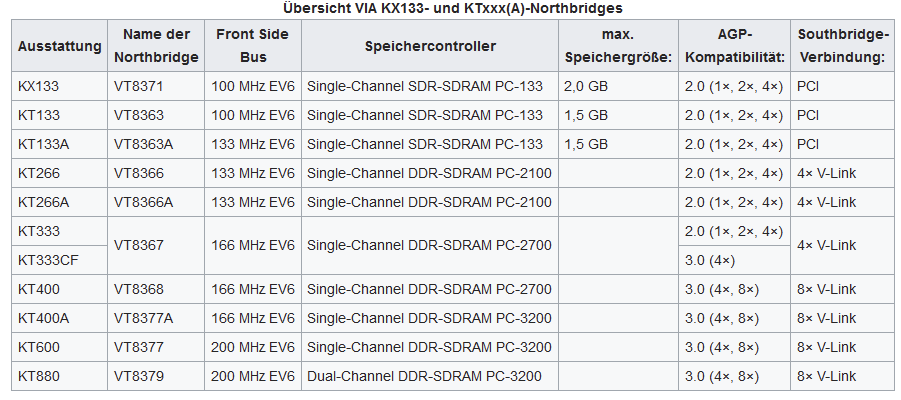

Dazu kommt dass sich ein Voodoo PÀrchen, dass die ganze Bandbreite benötigt mit den Soundchip, dem IDE Controller, USB etc. Àrgern muss.
Wenn die Southbridge dann nur mit 133Mb/s zur Northbridge kommuniziert, ist es ganz vorbei. Im schlimmsten Fall lÀuft das SLI Setup langsamer als eine einzelne Voodoo.
Hohe Latenzen sind inklusive.

Es schon auffĂ€llig, dass die Hersteller die Kommunikation zwischen SB und NB ĂŒber die Zeit erhöht haben. Mit den spĂ€teren Versionen sollte eigentlich genug Bandbreite vorhanden sein. Wie das mit den Latenzen aussieht, keine Ahnung. Wenn ich mich recht erinnere, hat VIA Chipsatz interne Timings zu dem V-Link (nicht 100% sicher).

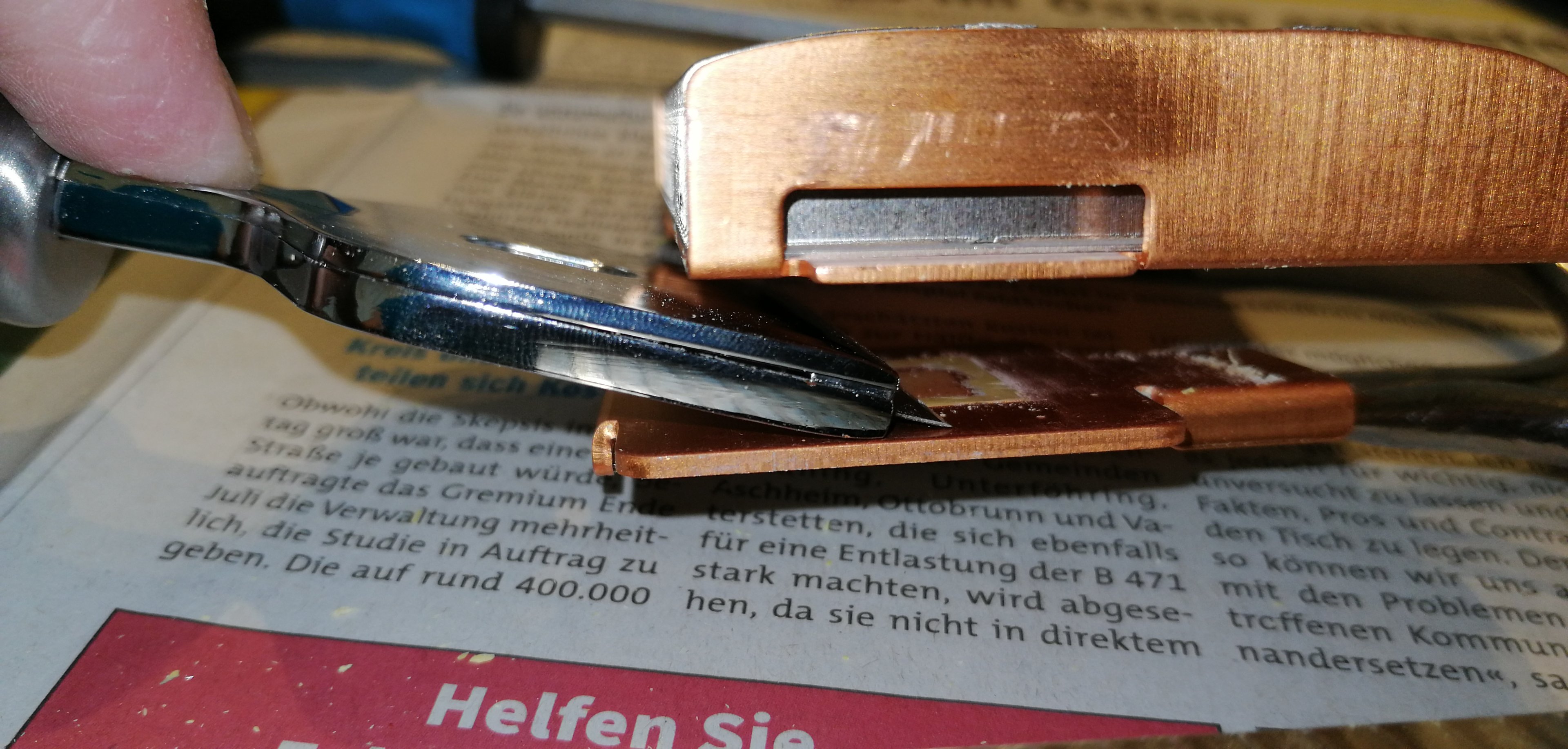

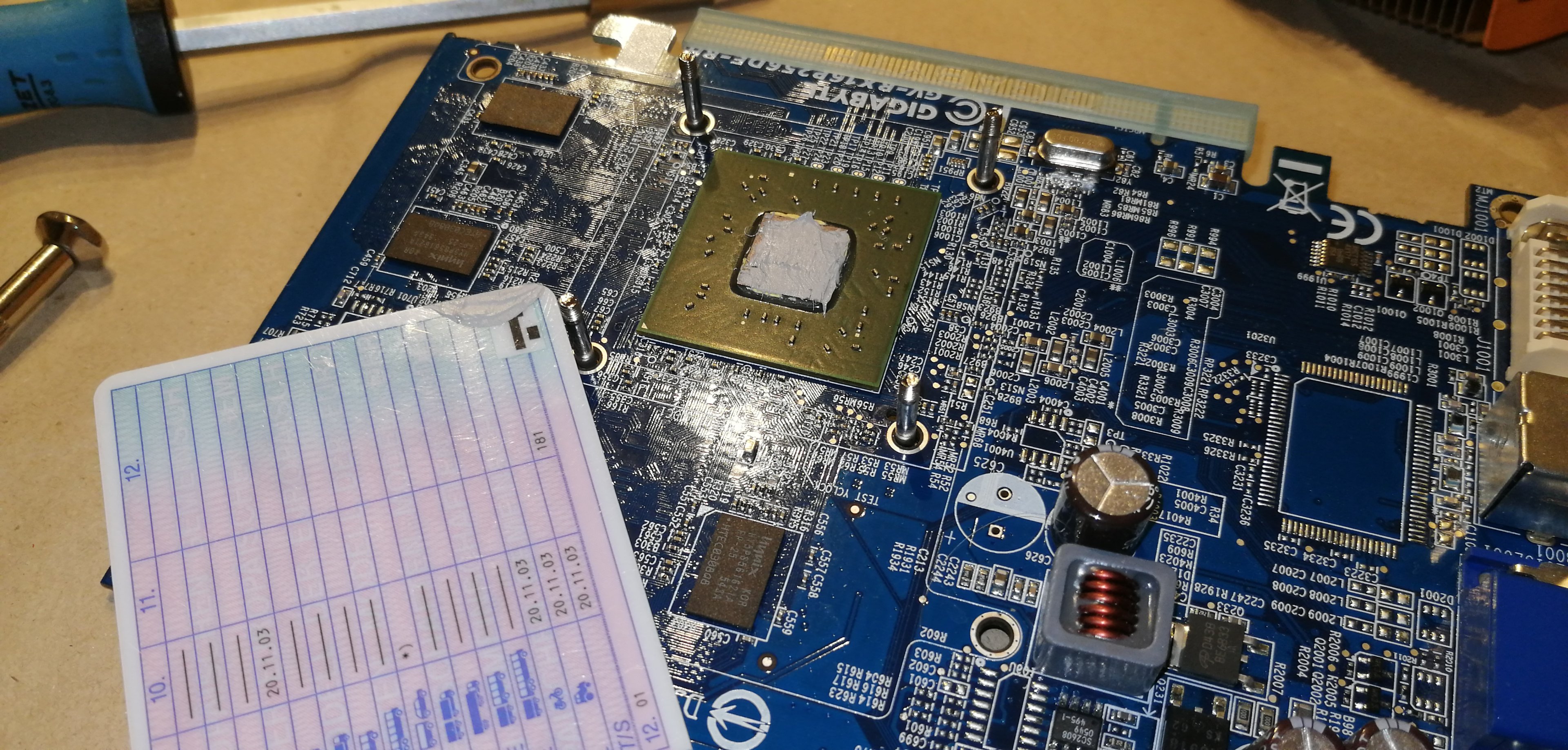

Ich glaube, Nagellackentferner kann man dafĂŒr inzwischen generell vergessen, weil die heute wohl kein Aceton mehr enthalten(?).trq schrieb:Die Wlp hing nur mit Gewalt runter. Erster Versuch mit dem Nagellackentferner meiner Frau hat nur dazu gefĂŒhrt, dass die Flasche leer is) jetzt leer ist.

Gibts mit und ohne. Bei einigen steht explizit "Acetonfrei" drauf.Capet schrieb:weil die heute wohl kein Aceton mehr enthalten(?).

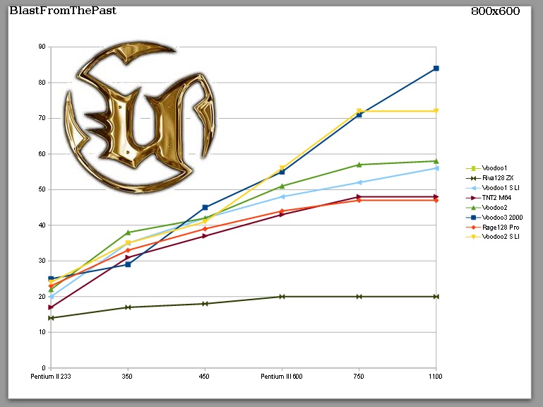

limitiert bei V2 SLI die CPU? Bei V1 SLI sieht man eine krasse Skallierung; bei V2 SLI kommt kaum an keine Mehrperformance an.

trq schrieb:nem Metallschaber
Ja, Ceranfeldschaber ist da wirklich das besteRaptorTP schrieb:Cuttermesser

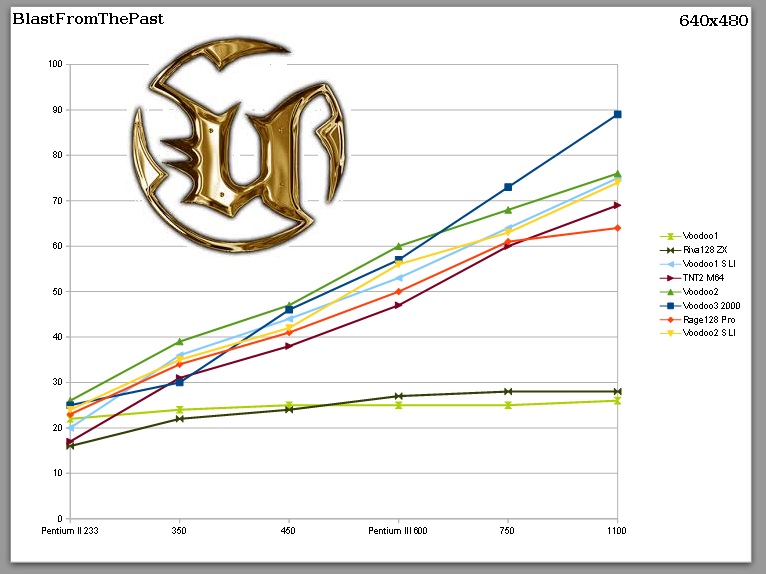

Getestet habe ich mit WinME und als Demo habe ich die von 3DCenter genommen.
Also Voodoo1 SLI ist unter 800*600 noch nicht am Ende. Man sieht aber schön wie eine einzelne V2 (12MB) ab 750Mhz nicht mehr gleichmĂ€Ăig skalieren mag.
Hier wird es interessant, da ein Voodoo1 PĂ€rchen mit jeweils 2TMU's auf den Niveau einer einzelnen Voodoo2 liegt.
Eine einzelne Voodoo1 mit 2TMU's hat ungefÀhr das Leistungsvermögen einer Voodoo Banshee, solange der Texturspeicher ausreicht. (Multi Texturing)
Die Voodoo 1 hat jeweils 4MB je TMU und 2MB je FBI, im SLi Verbund sind nur 800x600 maximal möglich.
Zieht man jetzt noch das V2SLi Setup in Betracht, scheint ab 750Mhz etwas stark zu limitieren. Vielleicht der PCI Bus?
Die V3 PCI setzt sich ab 1100Mhz locker ab, aber es ist auch nur eine einzelne Karte auf den PCI Bus.

andi_sco schrieb:Ceranfeldschaber
Sowas haben wir nicht mehr. Hier wird einfach direkt alles sauber gemacht xD ... zumal das neue Feld gefĂŒhlt weniger aushĂ€lt als die alten. DafĂŒr hat es eben auch Touch und so ...
Ich bin noch nicht zu gekommen. FamiliÀr gerade nicht möglich.
