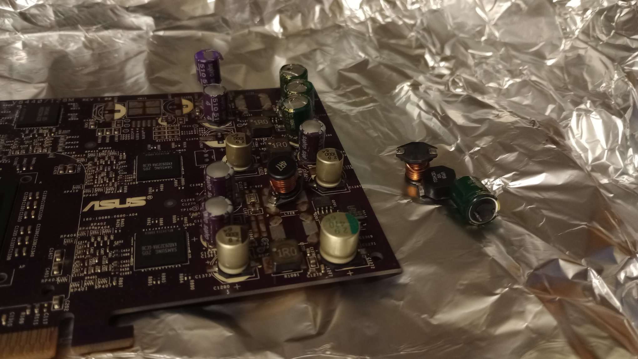

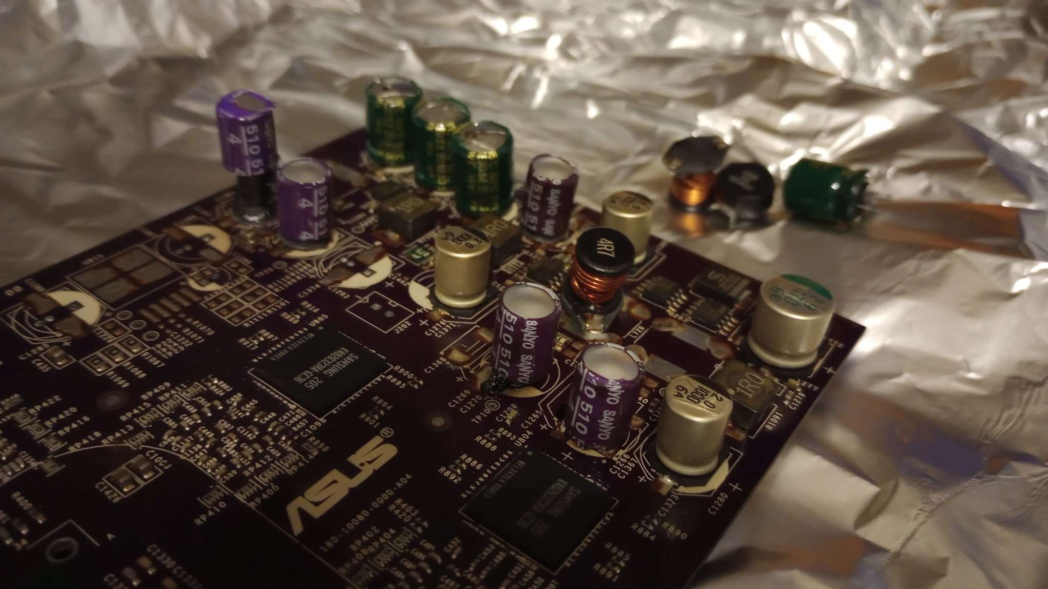

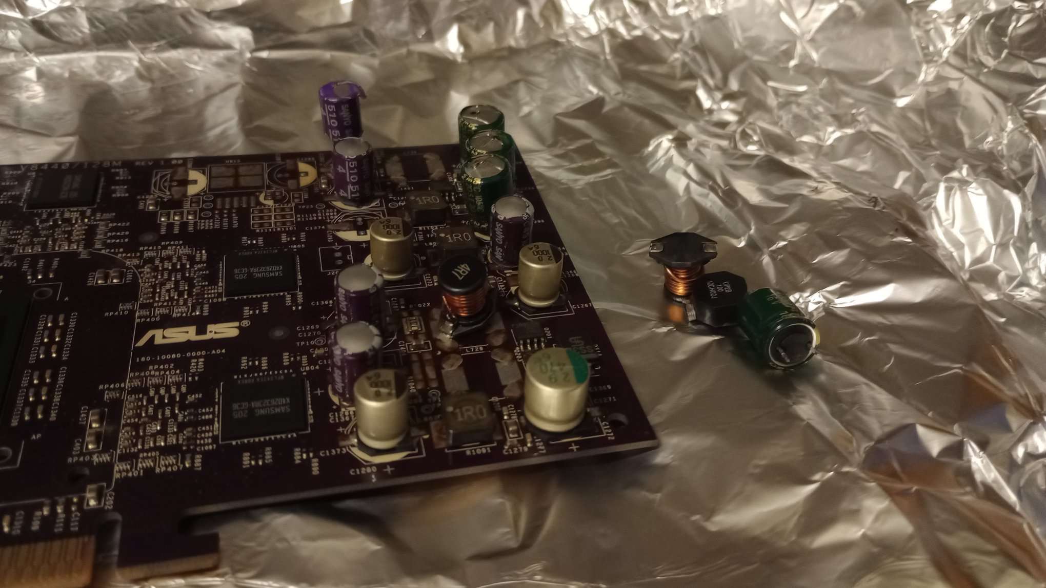

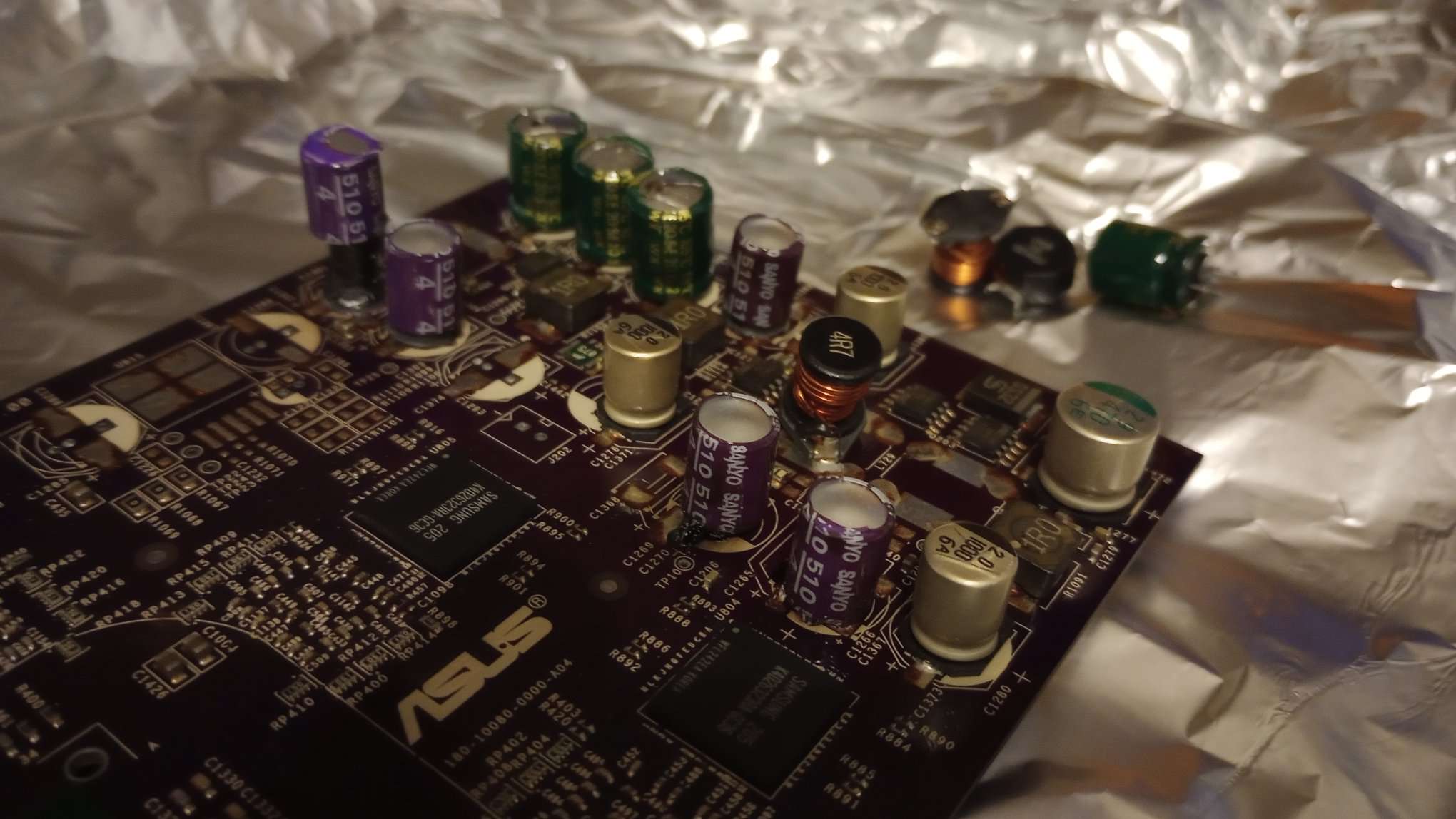

Ich hab heute massiv gefailt, aber vielleicht hilft es ja dem ein oder anderen nicht den gleichen Fehler zu machen :freak:
Hab eine Geforce 4 TI 4400 reinbekommen - PCB etwas krumm und die Karte produziert Grafikfehler. Also Kühler abgenommen und die Karte in Alufolie eingewickelt für eine Backofen-Session. Da 150° in der Vergangenheit nie was gebracht haben, war ich dieses mal mit 200° und Umluft besonders mutig. Und ich hab die Karte mit dem PCB nach oben in den Backofen gelegt.
Hier das Ergebnis :lol:
Falls sich schon mal jemand gewundert haben sollte, ob das mit dem Backofen funktioniert: Ja, das Lot wird tatsächlich so flüssig, dass die Bauteile abfallen und die Kondensatoren aufplatzen! :lol::freak:
Oh man wieder so ein Backofen-Opfer😥
Bitte legt eure Hardware nicht in den Ofen, egal wie verzweifelt ihr seid!
Wenn macht man das mit einem Heißluftfön, der Profi mit reflow/hotair station und heating table.
Der Ofen killt dir alle caps, es stinkt fürchterlich und du bringst lange Zeit Hitze in alle Bauteile. Schau mal für wieviel Grad die Elkos ausgelegt sind - in den meisten Fällen bis 105Grad.
Wenn ich einen reflow machen dauert das ca 1-2min mit der Wärme einbringen auf den GPU Chip. Dabei verwende ich ein Flussmittel und achte auf die Temperatur. Die Gradzahl kann ich am Heißluftfön vorgeben. Die Erfolge sind je nach Fehlerbild da und die Karten laufen dann auch wieder längerfristig ohne die Kollateralschäden beim backen im Ofen.
Reaktionen: digitalbath, Gorasuhl, andi_sco und eine weitere Person

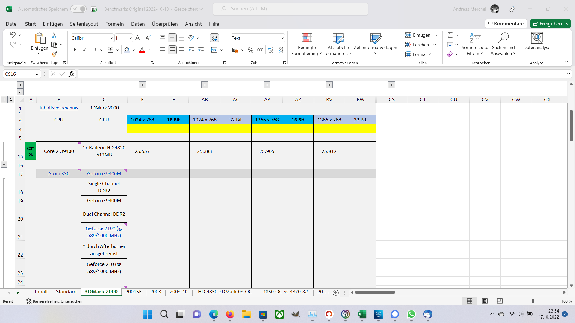

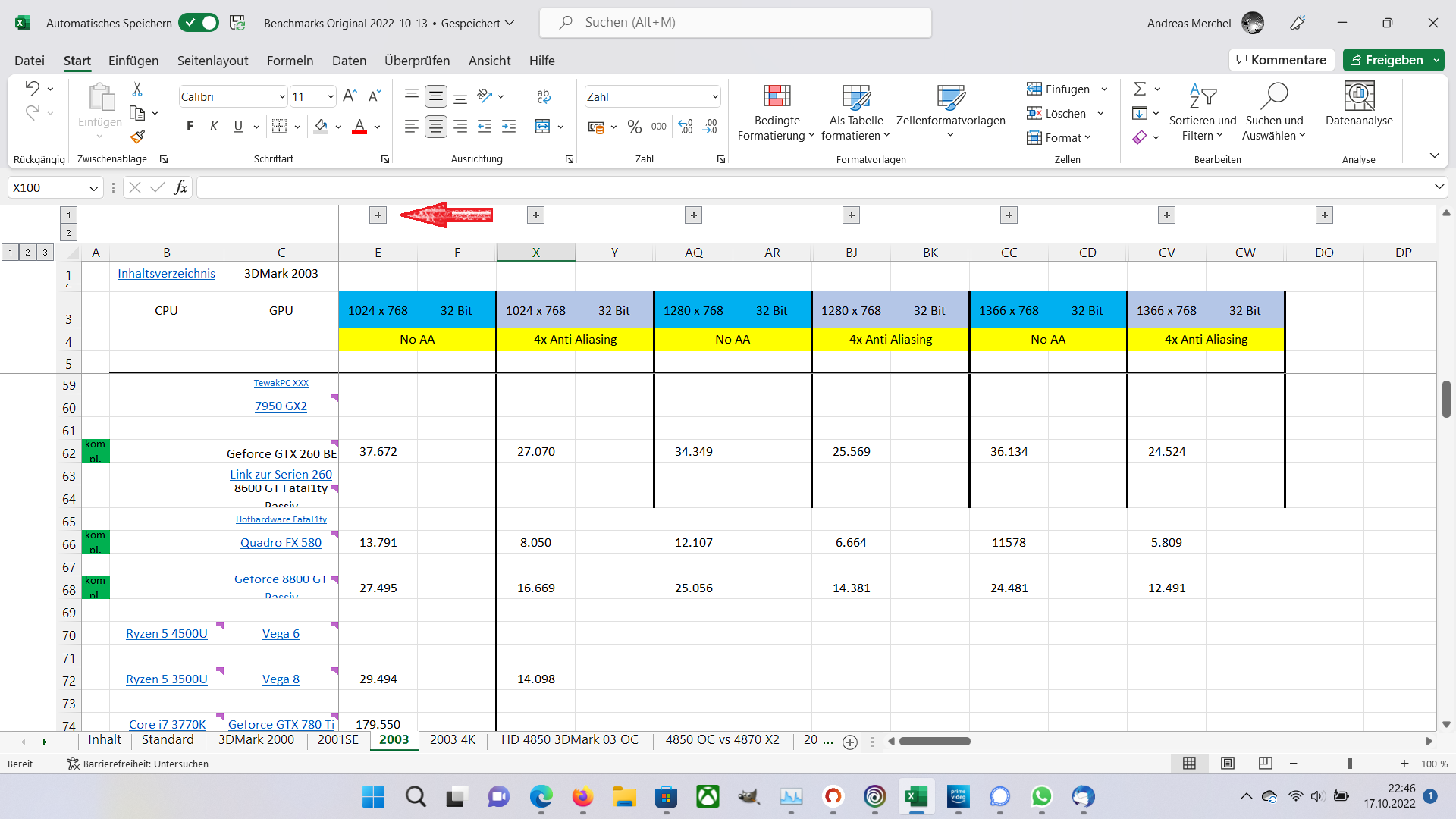

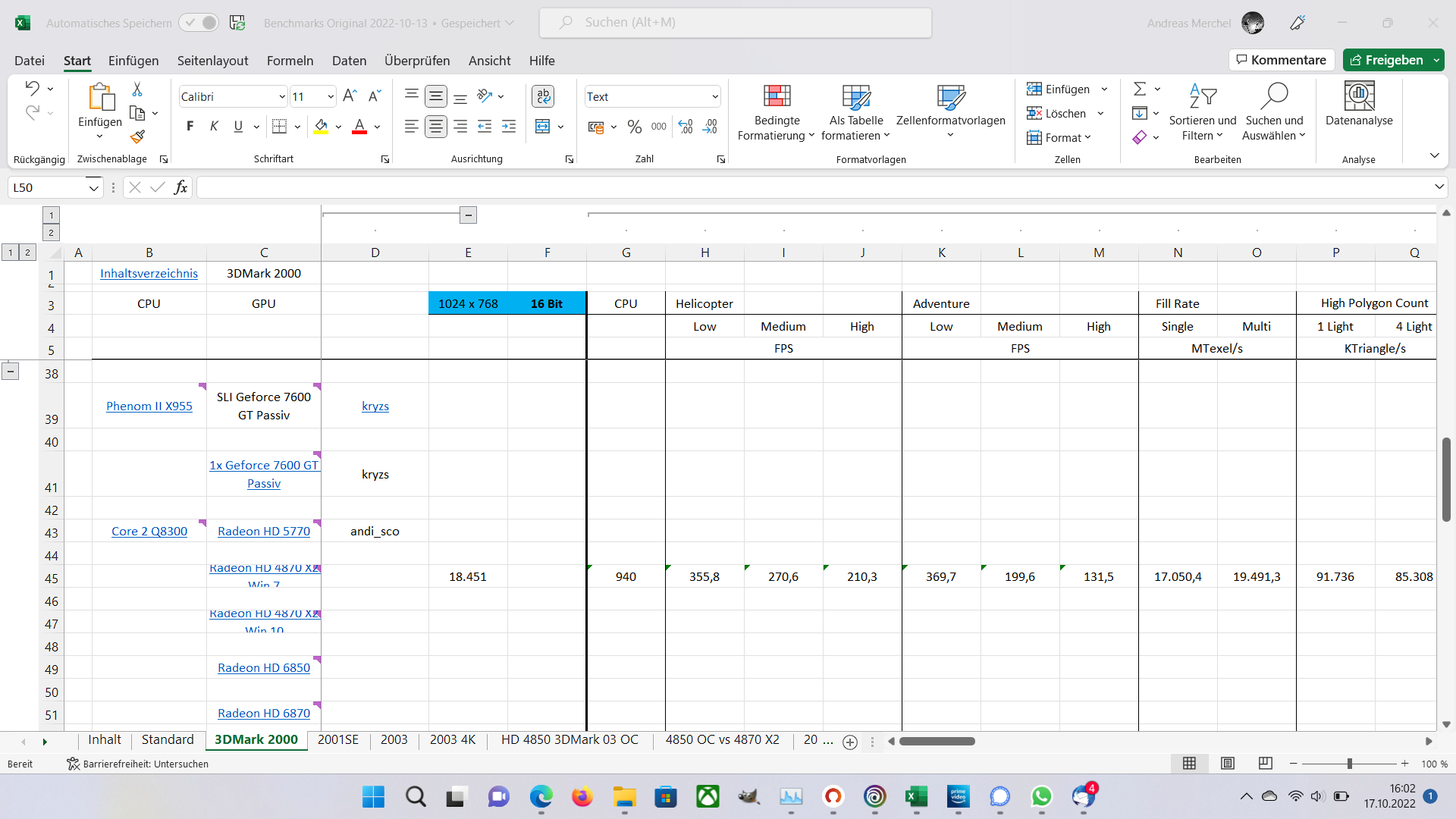

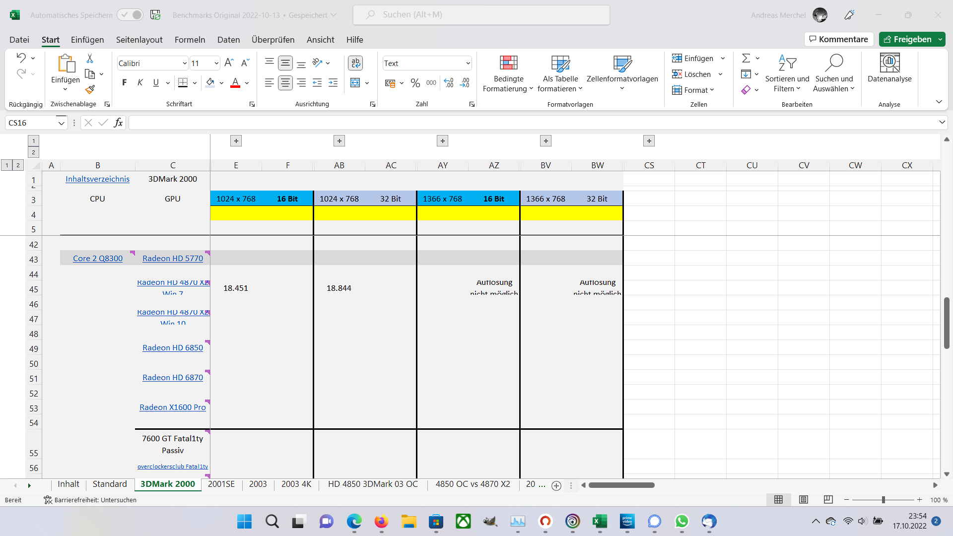

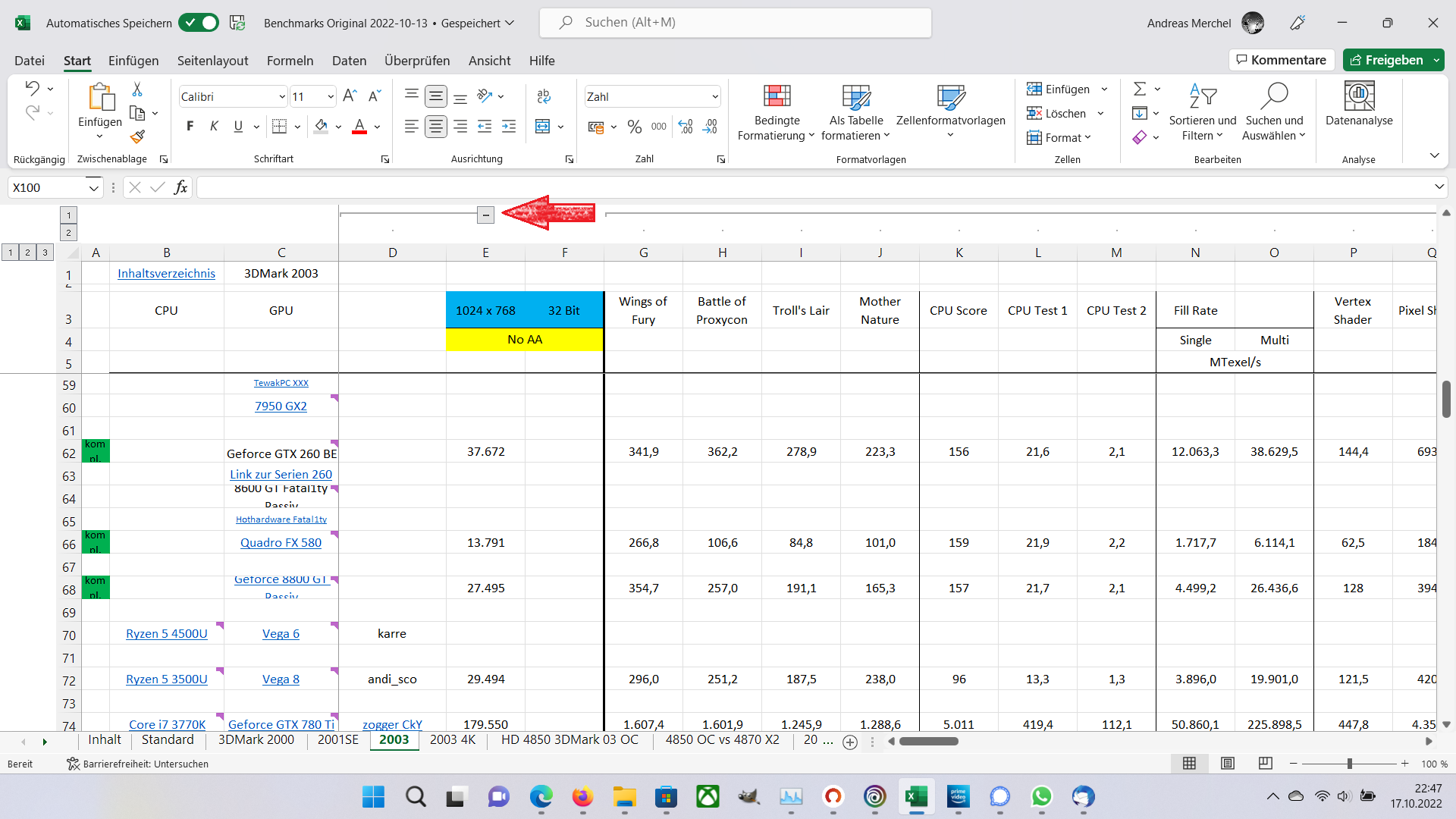

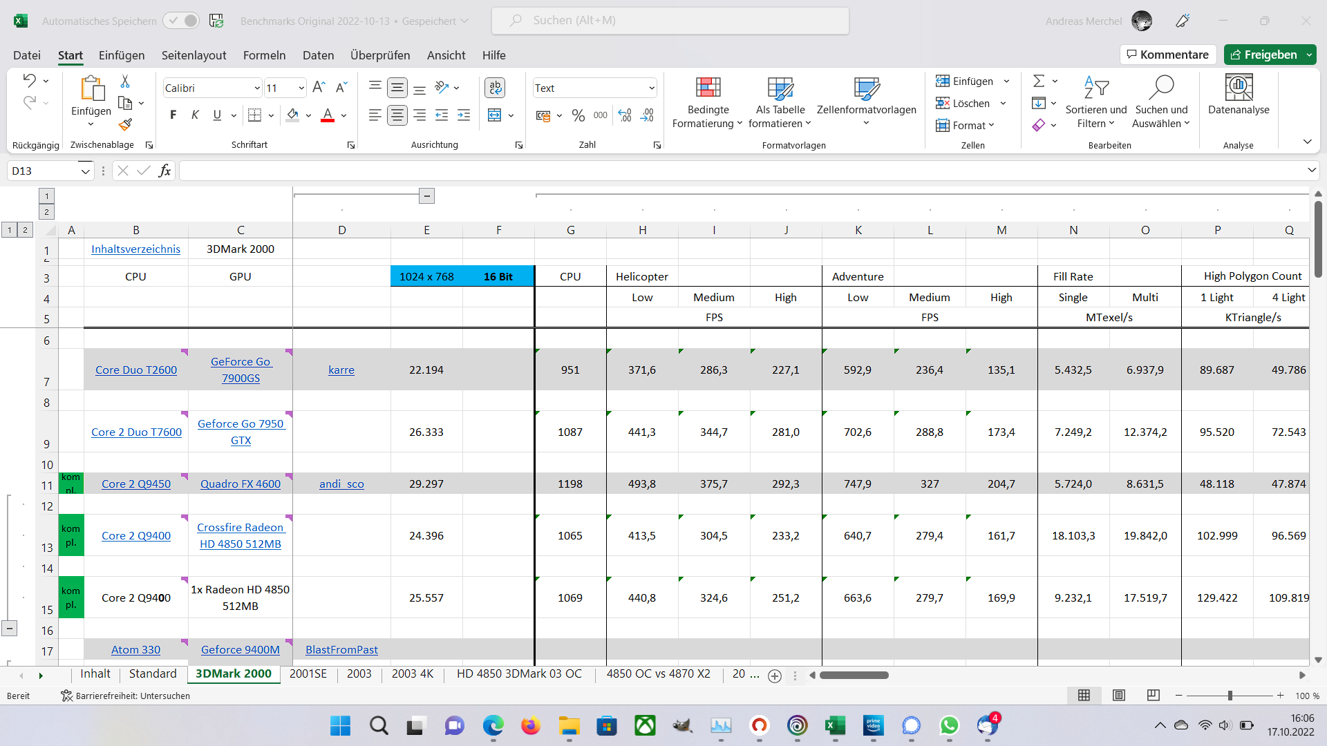

Ich brauche eure Meinung zur Benchmark Liste
Soll ich Zellen Grau markieren oder die Weiß lassen? Dabei wird nur die erste Graka im System markiert:
Also mir gefällt grau, man könnte auch eine dünne horizontale Trennlinie in der Zeile (zu dem System darüber) ziehen anstatt einer Farbe.

andi_sco schrieb:
Snow White and the Voodoo Man
1.500 US $
Voodoo 5 6000 Video
Anthony
Kannst du auch SMDs anlöten? Habe eine beschädigte Geforce 9600 GT da, die einen sentimentalen Wert hat
schick mir mal bitte ein Fotot per PN um was es sich genau handelt. Je nach dem dann mit Lötspitze oder Heatgun.
zu deiner Benchmarkliste: Ja mach da ruhig eine farbliche Trennung rein. Warum aber so viele Details wie Fill rate oder Polygon count etc? Interessiert das wirklich jemanden? Die Übersicht leidet bei zu vielen Daten finde ich.

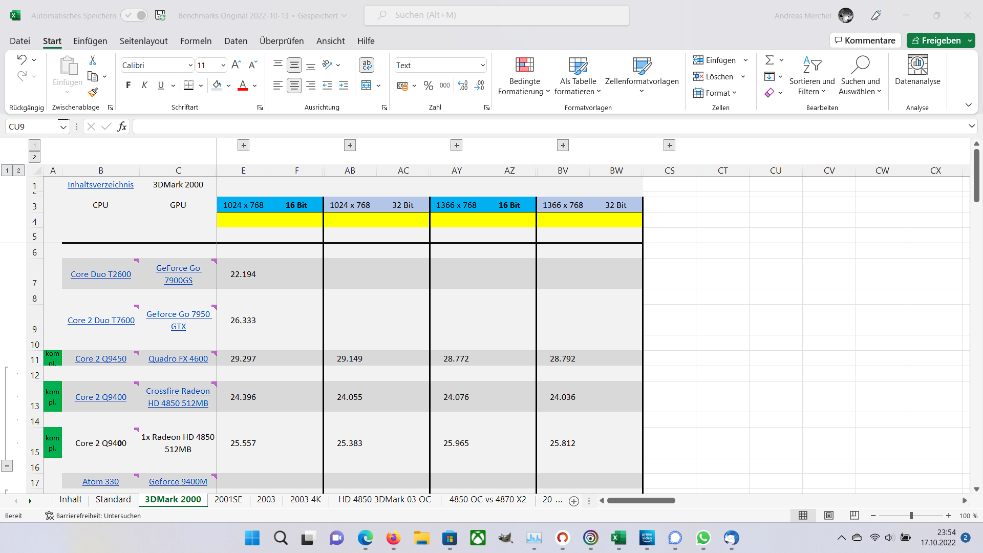

Deswegen kannst du das reduzieren:
EDIT:
Hellgrauer Hintergrund
Unterteilung mit "Dicker Unterstrich" nur bei der GPU (hier wegen Single und Dual Channel)
Unterteilung mit "Dicker Unterstrich" zwischen ATi/AMD und nVidia:
Reaktionen: grind507

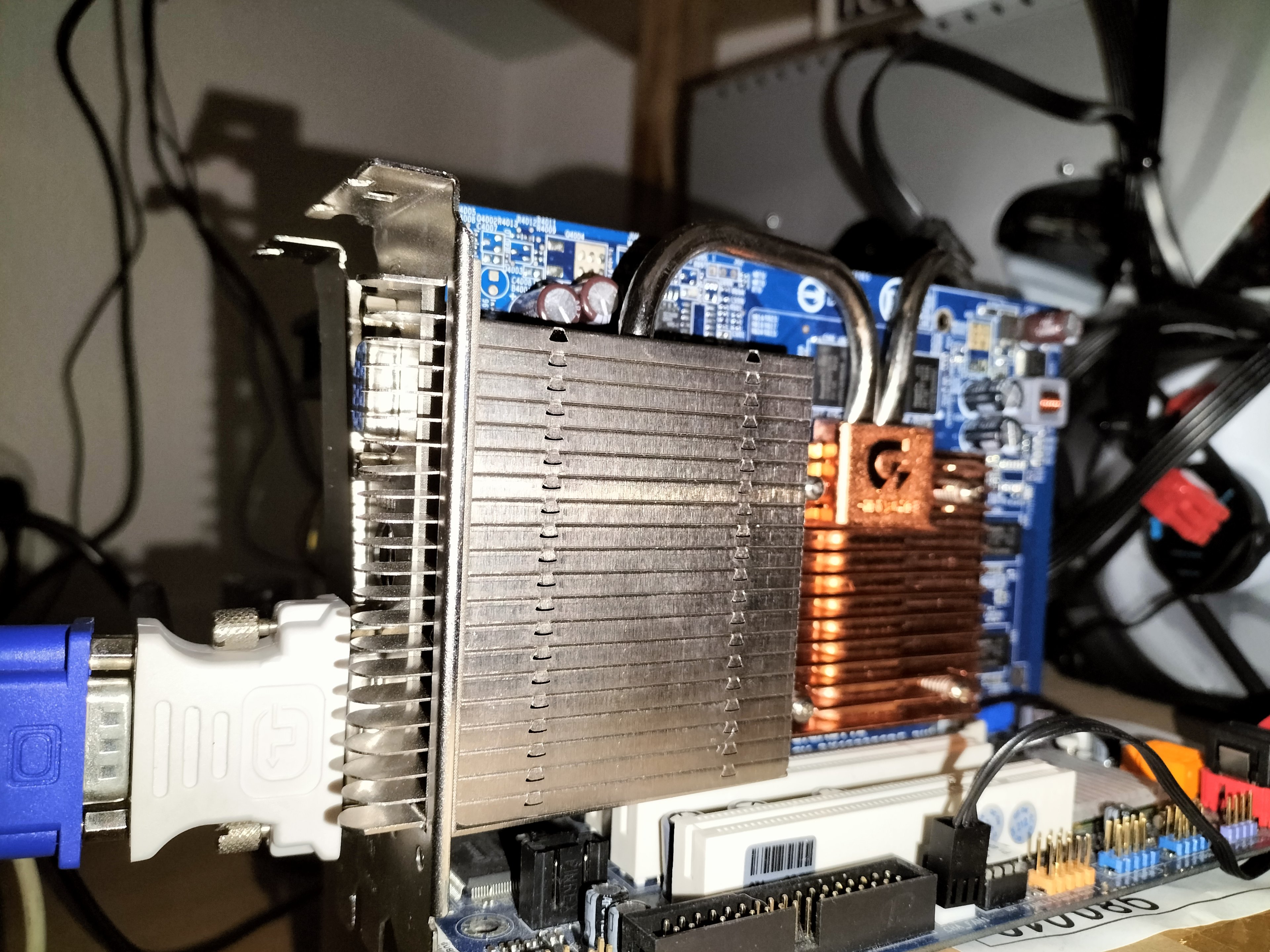

Teste gerade eine Passive Radeon X1600 Pro - diese Stille😍

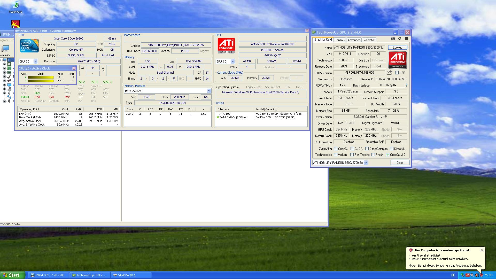

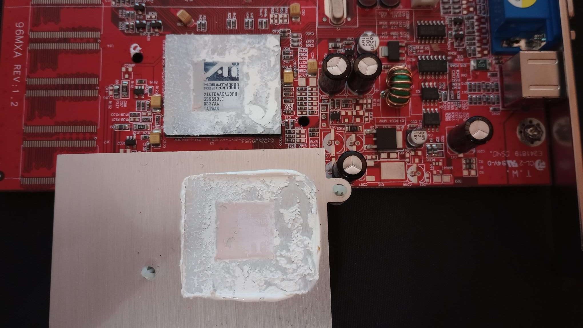

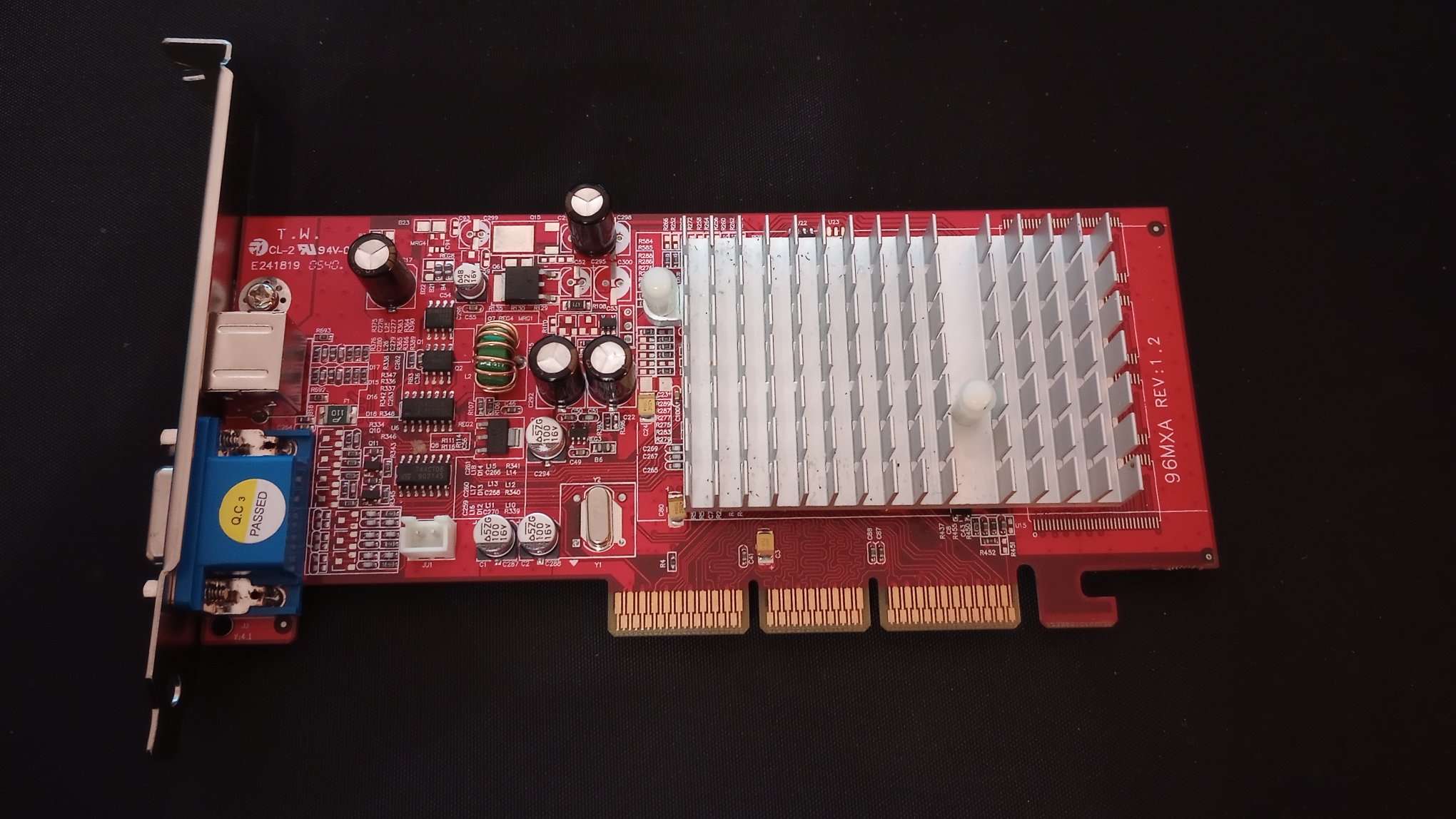

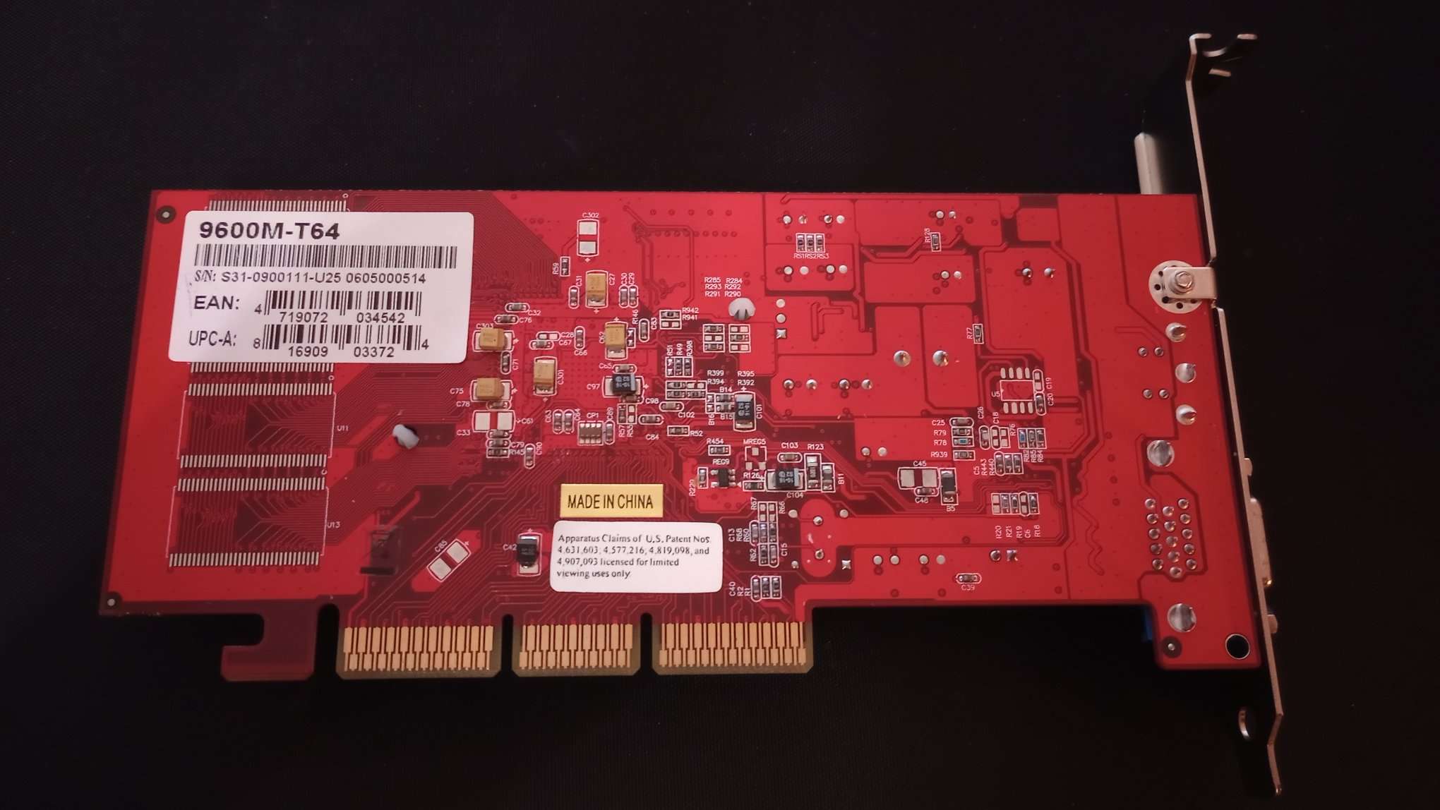

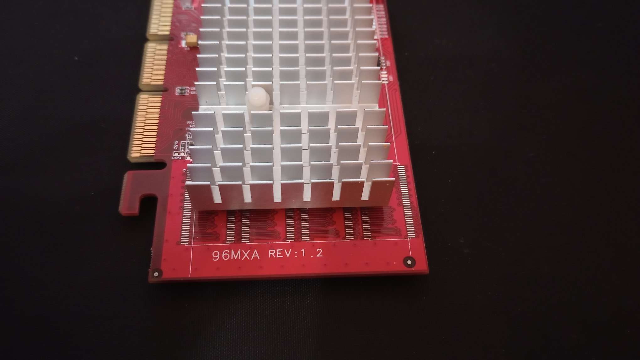

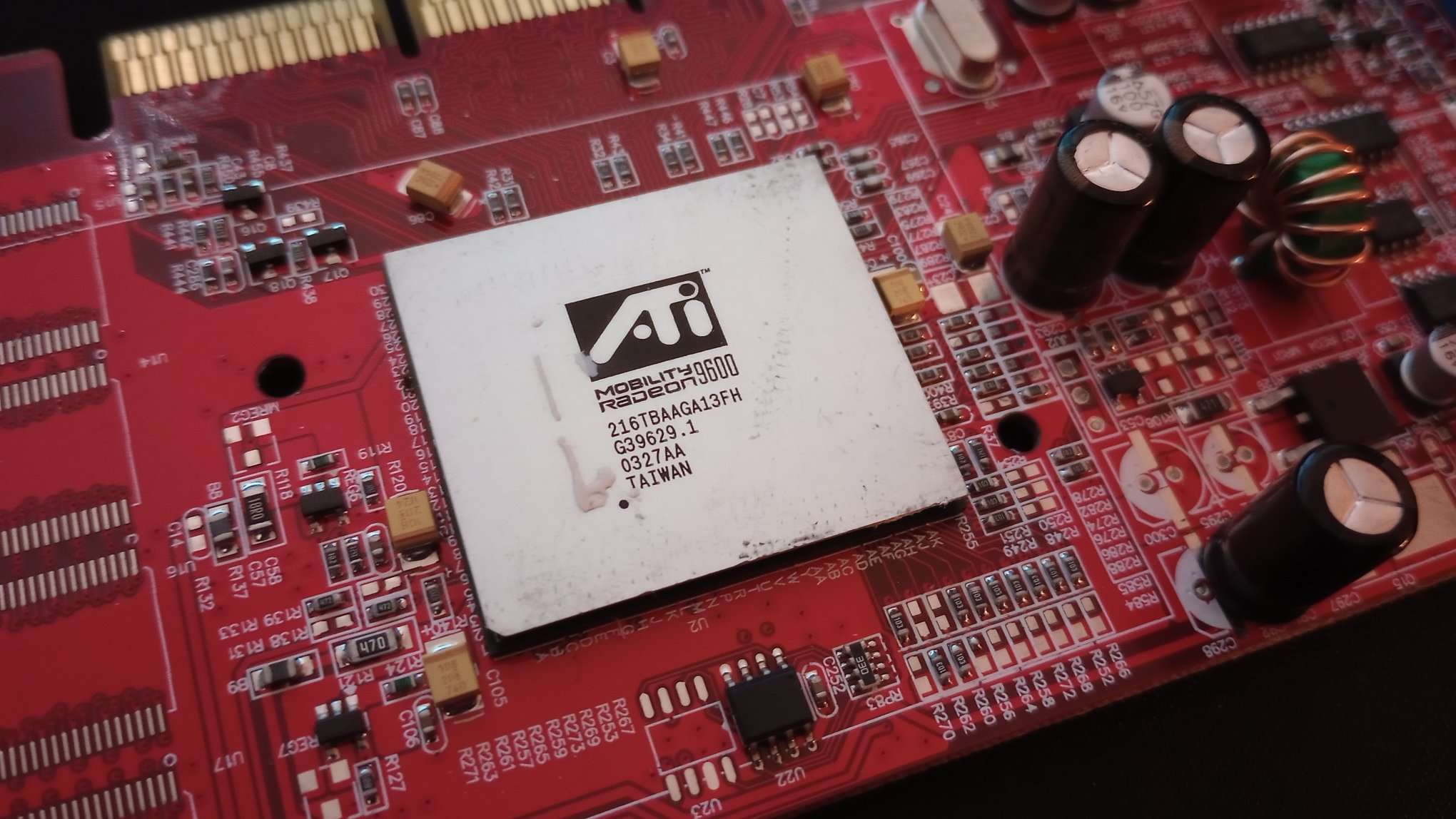

Kuriose Karte: Mobility Radeon 9600 als AGP-Variante
Alles an der Karte ist irgendwie komisch: Keine externen Speichermodule (die sitzen unter dem Heatspreader) und der Kühler besitzt sowohl Wärmeleitpaste, als auch ein Wärmeleitpad.
Die Karte funktioniert im Gegensatz zu meiner Vampower sogar im Desktop-Betrieb! Allerdings muss man tatsächlich den Mobility-Treiber installieren damit die Karte erkannt wird. Die Performance ist auch nicht übel, die Karte sortiert sich irgendwo zwischen Radeon 9600 und 9600 Pro ein, trotz 64MB.

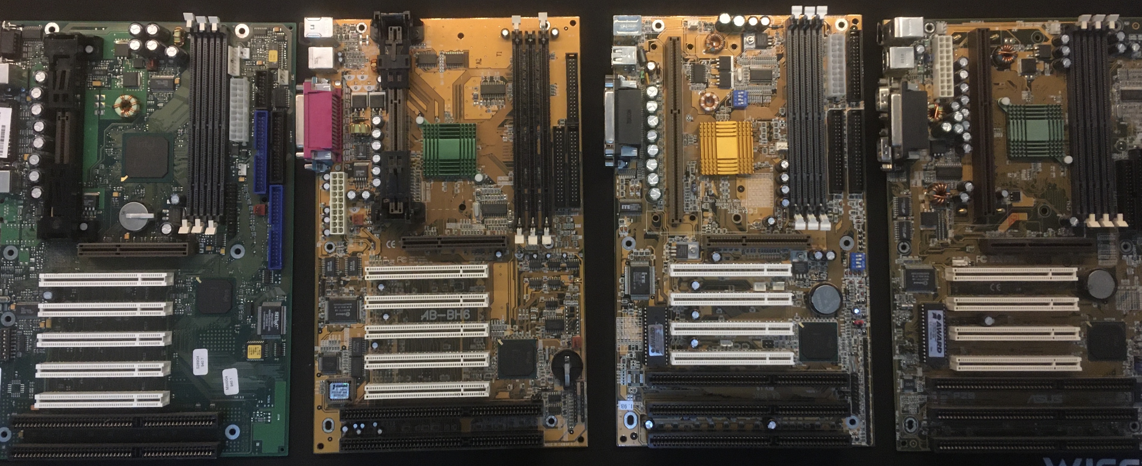

Slot 1 Neuzugänge. Vielen Dank an den Vermittler 😍

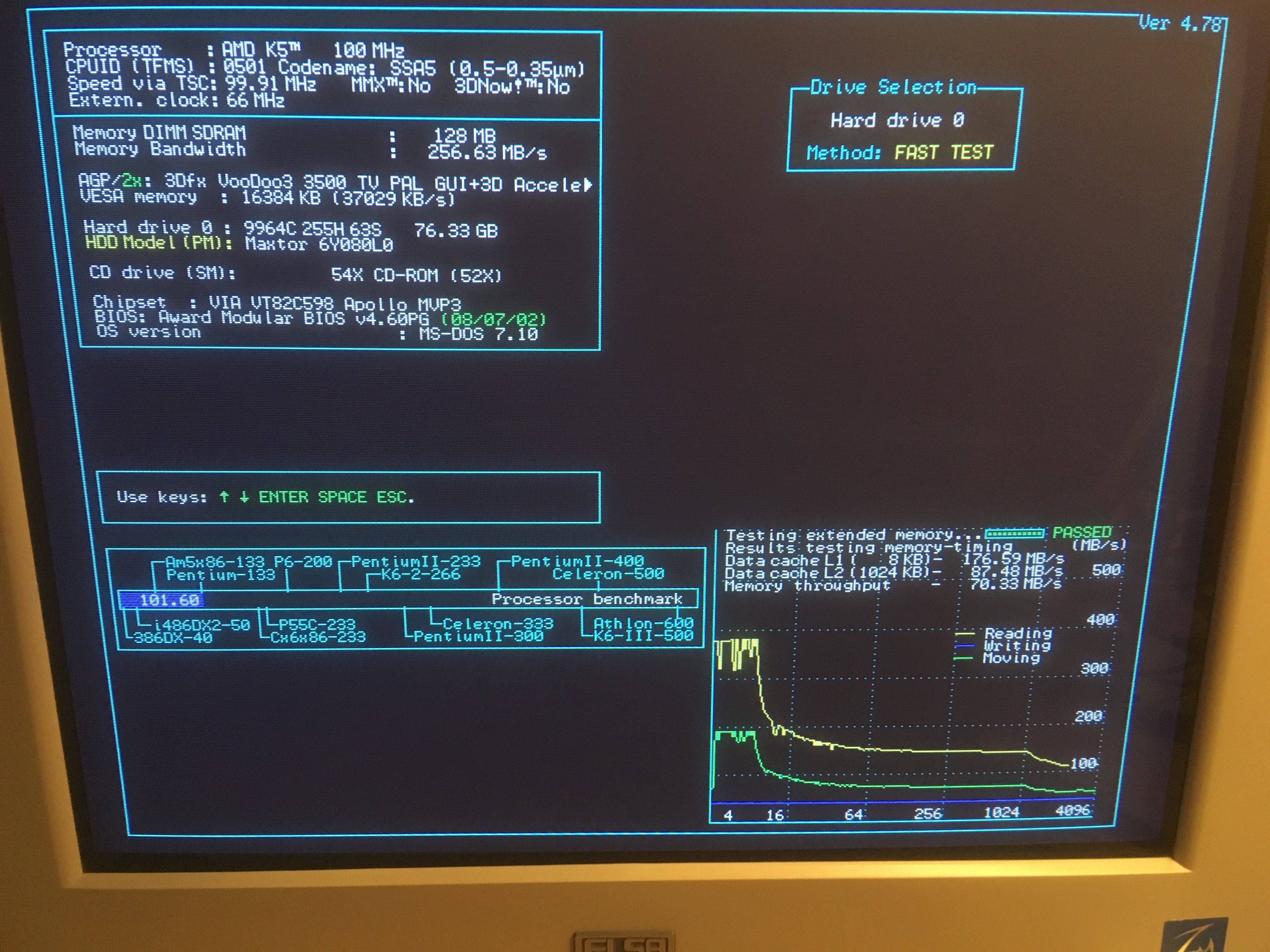

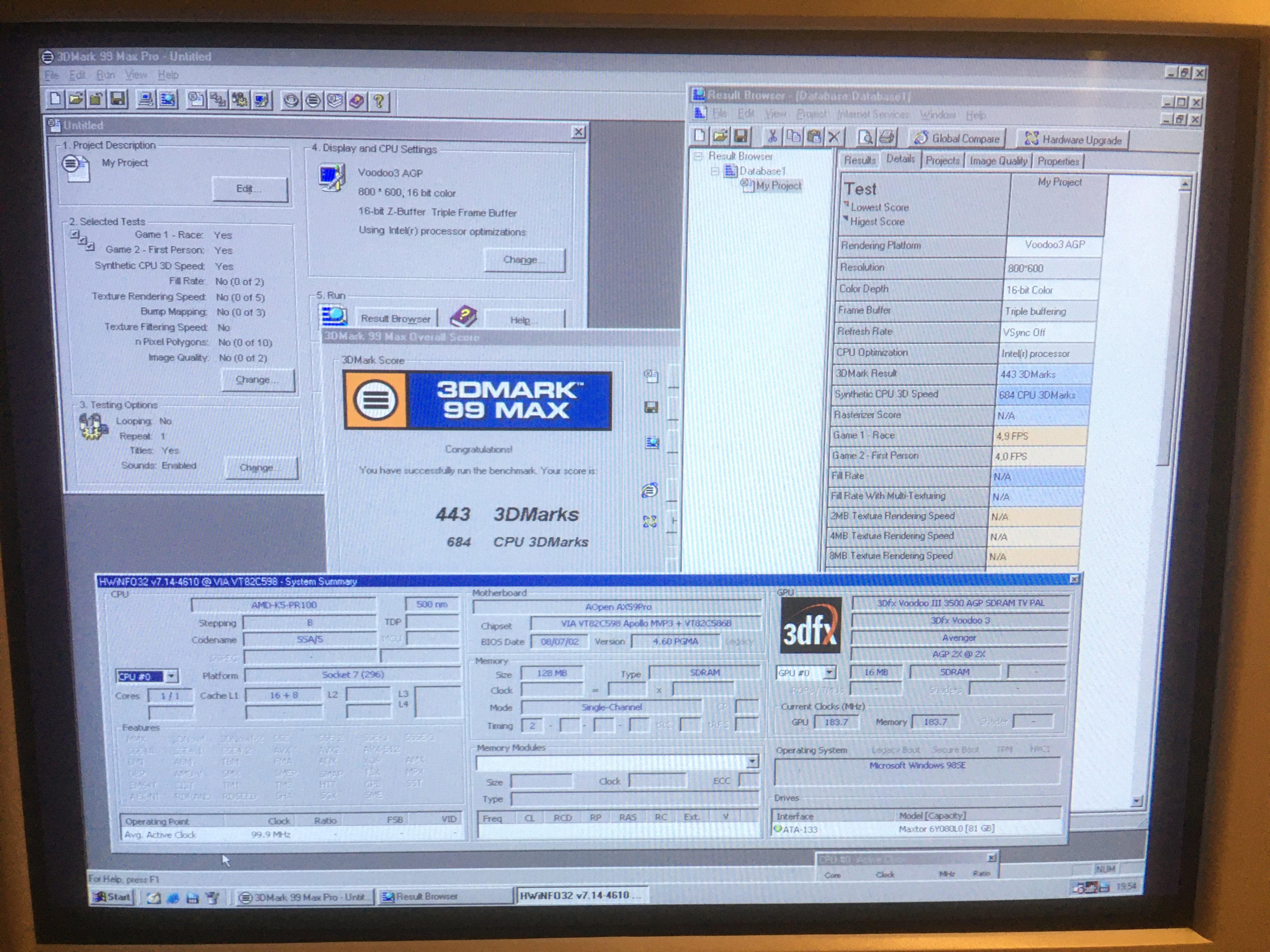

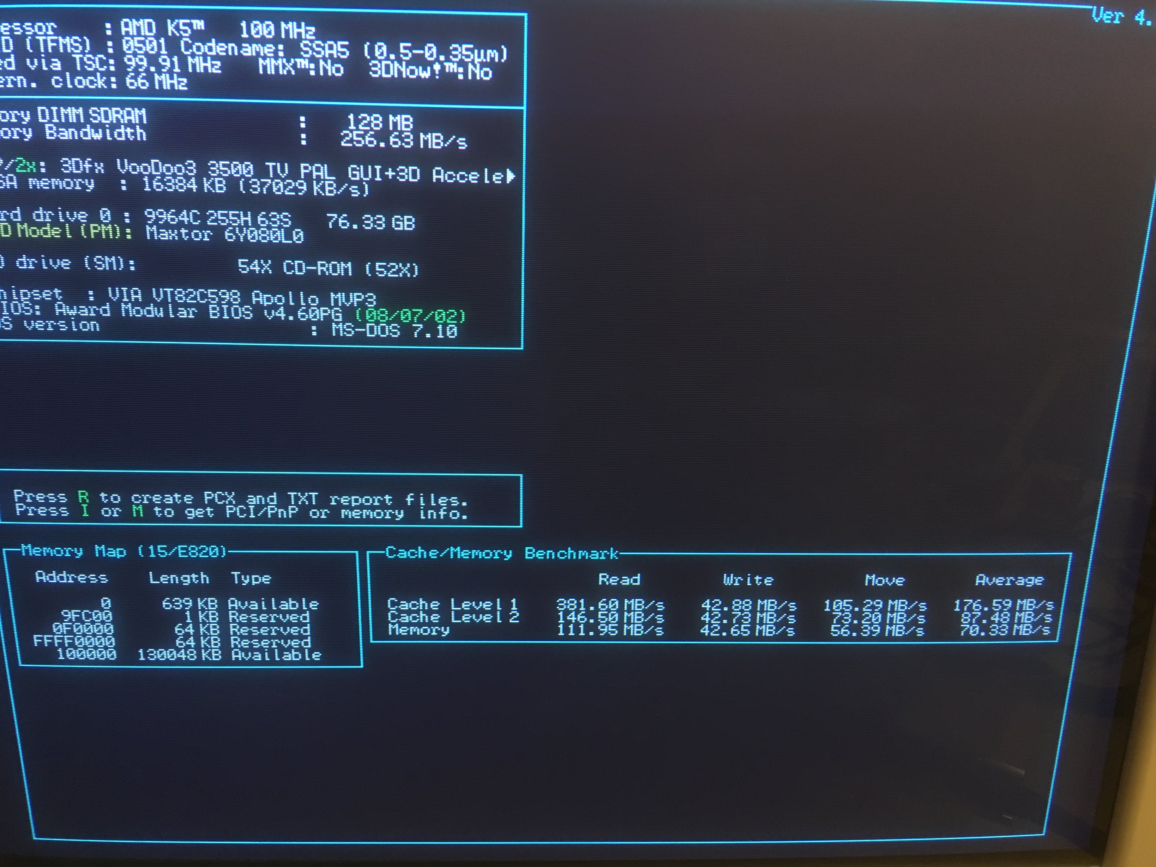

Grenzerfahrung, AMD K5 100 mit Voodoo 3 3500
Würde sagen, eindeutiges GPU Limit ;)
Wer keine Fehler macht, hat noch nie gearbeitet
Cool die nutzt ich als Testkarte zusammen mit einer passiven 9200SE AGP um Mainboards zu testen.
Hauptsache du gehst von VGA auf DVI auf die Karte 😂
