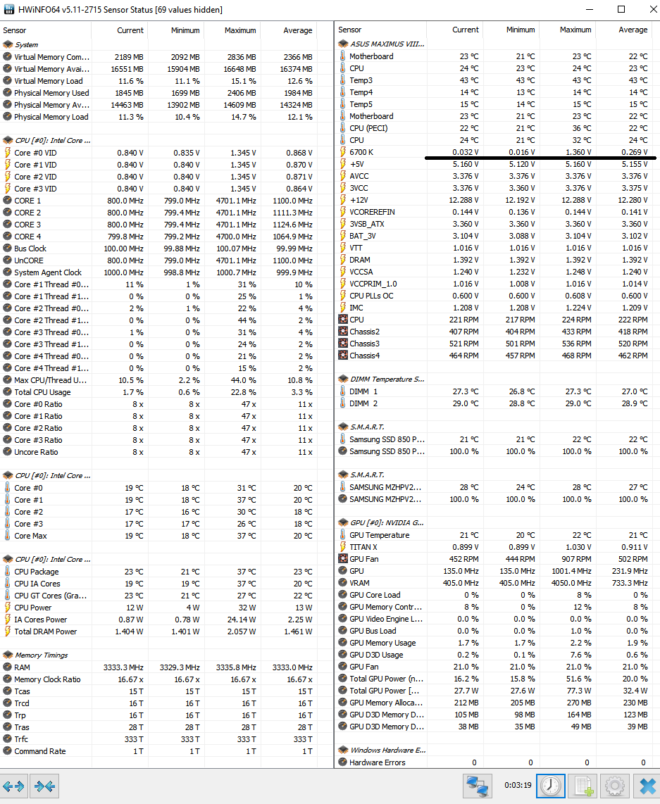

meine CPU taktet im Idle auf 800 MHz herunter bei einer Spannung von 0,71 Volt. (adaptiv eingestellt)
Ich denke das ist das, was @Audi moechte.
Mir ist bekannt, dass keine Spannungs- und Frequenzabsenkung fuer OC-Tests stabilere Ergebnisse liefert. Fuer den Alltag finde ich die Absenkung jedoch besser.
Oder meintest du das anders ?
ja, des sind die Auto Einstellungen... da kannst den Spass absenken.
C-State Limit auf C7/C8, schaut so aus... Des konnte auch schon der Haswell, nur wird die Einstellung meistens auf Desktop-Boards deaktiviert.

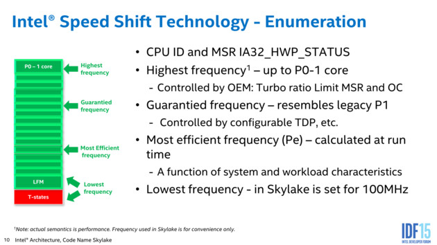

Ob die Spannung/Takt stimmt oder nicht, spielt keine Rolle, das ganze System zieht im Idle einfach 5 Watt weniger... also scheint die CPU doch irgendwas zu deaktivieren, oder runter zu takten, auch wenn HwInfo dies nicht auslesen kann. Laut der Speedshift-Folie ist der minimale Takt eines Skylakes 100 Mhz...

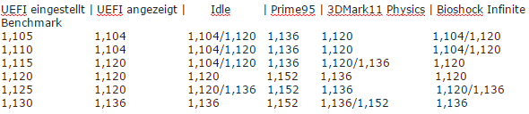

So Leute, hab jetzt ein paar Tests gemacht und mir die Werte notiert, ich hoffe ich erschlage euch nicht damit.
Komisch ist, dass sich die VCore nicht in 0,005V Schritten erhöht, sondern um 0,016V.
Ich hab die VCore in folgenden Szenarien notiert, im Uefi bzw. in Windows und Programmen mit HWinfo64 inkl. OSD.
Wenn die VCore zwischen zwei Werten schwankt, hab ich das mit x,xxx/x,xxx notiert.
UEFI eingestellt | UEFI angezeigt | Idle | Prime95 | 3DMark11 Physics | Bioshock Infinite Benchmark
1,105 1,104 1,104/1,120 1,136 1,120 1,104/1,120
1,110 1,104 1,104/1,120 1,136 1,120 1,104/1,120
1,115 1,120 1,104/1,120 1,136 1,120/1,136 1,120
1,120 1,120 1,120 1,152 1,136 1,120
1,125 1,120 1,120/1,136 1,152 1,136 1,120/1,136
1,130 1,136 1,136 1,152 1,136/1,152 1,136
Erkennt ihr das Muster? Die VCore lässt sich (tatsächlich) nicht um 0,005V erhöhen, sondern steigt erst nach drei Schritten um 0,016V an. Bei voller Last, also Prime95 ist die Spannung konstant am höchsten. Je weniger die Last wird, desto geringer wird die VCore bzw. fängt sie in 0,016V Schritten zu springen an. Sieht man in Bioshock und im Idle gut. Der 3DMark11 Physics Test lastet die CPU >90% aus, da springt die VCore weniger.
Mit dem letzten Wert ist bis jetzt alles stabil, da überall mind. 1,136V anliegen. Ist glaub ich ein gutes Ergebnis :)
Drei Fragen stellen sich mir nun:
1. Warum kann die VCore nicht in 0,005V Schritten geregelt werden, ist das normal oder ist das MB defekt?
2. Warum ist die VCore nicht konstant, obwohl sie im manualmode fix eingestellt ist?
3. Ist das ein gegenteiliger VDrop, sprich "VIncrease"?
Wie gesagt, ich hoffe euch mit diesen Werten nicht zu erschlagen und hoffe ihr könnt mir weiterhelfen.
Und natürlich wünsche ich allen frohe Weihnachten! ;)
Warum werden die ganzen Leerzeichen in der Tabelle gelöscht?! Ist jetzt total unübersichtlich.
Hab einen Screenshot davon hochgeladen.
1. Die Spannung wird bei Skylake nur in 16 mV Schritten angezeigt. Den genauen Wert kann man nur via Multimeter bestimmen.
2. Lastabhängiger Vdroop
3. Vdrop und Vdroop verhalten sich aufgrund der eingestellten LLC anders als bei niedrigen LLC Stufen.
