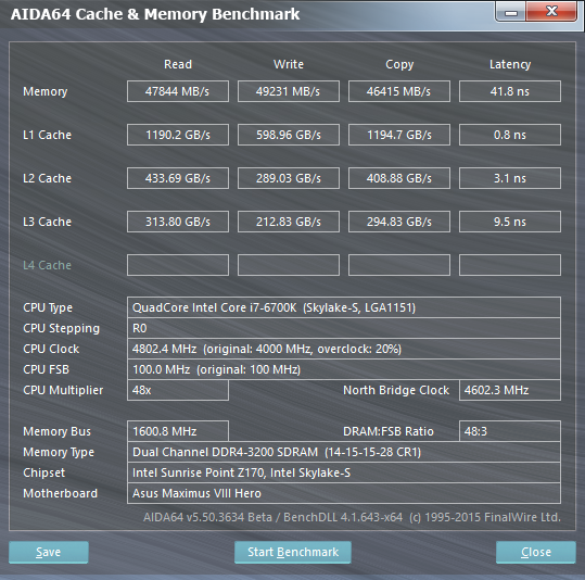

Hab mir die Woche mal ein Paar Trident Z bestellt, hauptsächlich wegen der Optik :D aber sie lassen sich scheinbar auch besser takten.
Meine CPU will aber nicht, über die 3600 mit CR1, also hab ichs mal mit Timing straffen probiert.
Bin begeistert, 3200mhz 14-15-15-28-1-300 bei gerade mal 1.38V :D
