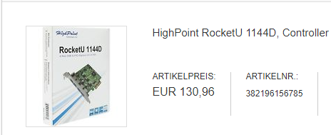

Ich hab noch nie eine USB-Karte für 130 € gesehen, welche soll dass denn sein?marcus locos schrieb:Ja als ich mir die Rift gekauft habe hätte ich nie gedacht das da noch so große Kosten auf mich zukommen. Alleine die PCI-Karte für 130eur da musste ich erstmal schlucken.

Captain-S schrieb:Ich hab noch nie eine USB-Karte für 130 € gesehen, welche soll dass denn sein? Bei mir funktionierte die empfohlene Inateck ohne Probleme.
http://www.amazon.de/gp/product/B00B6ZCNGM/ref=oh_aui_search_detailpage?ie=UTF8&psc=1
Nach meinem Umzug auf Intel-Z370 brauche ich die aber nicht mehr.
Die Inateck hatte ich auch und da kamen öfters Trackingprobleme. Die einzige Karte womit es wirklich funktioniert hat und ich seitdem nie Trackingprobleme hatte war die hier:

marcus locos schrieb:Kauf Dir ein 3ten Sensor und das Problem ist gelöst.
Dir ist schon bewusst, dass du deine obige Aussage mit dem:
wieder sehr stark entkräftest?
130€!
Das ist - spätestens mit einem USB-Verlängerungskabel - schon der Aufpreis zur Vive.
Und die hat solche Probleme eben nicht.

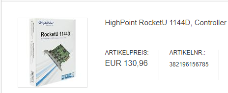

iSight2TheBlind schrieb:130€!
Das ist vollkommen richtig. Das muss aber nicht jeden betreffen. Bis jetzt kenne ich keinen der so ein Problem hatte wie ich damit. Es gibt vielleicht Motherboards wo man die Sensoren direkt anschließen kann, da spielen viele Faktoren mit und da nicht jeder den gleichen PC hat sind auch die Umstände unterschiedlich. Wenn jeder solche Probleme hätte das alles zu verlängern wie ich dann würde sich keiner eine Rift kaufen der auch unbedingt Roomscale nutzen möchte.
Hätte die Vive die gleichen Controller wie die Rift dann hätte ich die Rift sofort zurück geschickt und hätte mir eine Vive bestellt. Ich habe die sogar schon bestellt und nach längerer Überlegung wieder storniert.

Kann man das so allgemein sagen? Man kann 3 Sensoren sehr unterschiedlich aufstellen. Und bei der Qualität des Trackings spielen ja noch andere Faktoren mit rein als Größe der Spielfläche und Position der Sensoren.
Ich muss wirklich meine Aufzeichnungen nochmal raussuchen und auf CB posten.
Kurzfassung:
- es gibt einen sehr guten Blogeintrag bei Oculus in dem die genutzte Bandbreite der Sensoren beschrieben wird
(Fazit: an USB3 maximal zwei Sensoren je Kontroller, bei USB2 nur einen! Wobei mit USB2 das Tracking trotzdem noch schlechter ist, da unter USB3 mehr Bandbreite zur Verfügung steht und auch genutzt wird)
- billige USB3 PCIe Boards haben nur einen USB Kontroller (auch dann, wenn sie vier oder mehr Anschlüsse haben)
- die 'besseren Karten (z.B. Rocket144d) gibt es mit bis zu vier Kontrollern (4x 5Gbps!), das klappt nur in entsprechendem PCIe Ports (4 Lanes)
- um einen USB3 Kontroller mit genug Bandbreite zu versorgen braucht es mindestens 5Gbps (also z.B. PCIe 2.0 mit einer Lane)
Interessant wird es, wenn man herausfinden will was an welchem Kontroller hängt. Man kann den Gerätemanager verwenden (am besten auf 'Geräte nach Verbindung' einstellen) oder ein spezialisiertes Tool wie den USB Treeview von U.Siebert
Kurzfassung:

@stefvr
Man muss nicht so eine teure USB Karte kaufen.
Auch wenn man 4 Sensoren haben will und das Mainboard
mit der Rift nicht harmoniert, dann kauft man 2x 19€ Inateck Karte.
