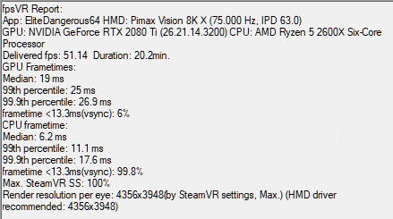

Wenigstens Elite @8K-X frĂŒhstĂŒckt meine 2080 Ti problemlos weg:
Die 51 FPS sind wenigstens genauso hoch wie vorher mit der 5K+ @150 SS; da lag die zu berechnende Auflösung ja auch nochmal ein gutes StĂŒck höher (6808x3224).
=> In dem Punkt erfĂŒllt die 8K-X meine Erwartungen voll, daĂ ich eine noch leicht bessere BildschĂ€rfe mit geringerem SDE bei einer geringeren rechnerischen Auflösung erreiche, was die Performance etwas verbessert. GraKa-Auslastung liegt zwar immer noch bei 97%, Temp's gehen auch bis 80° hoch wie vorher - aber dafĂŒr lĂ€uft es etwas flĂŒssiger. Hab leider keine fps-Benchs von Elite aus den letzten Tagen mit der 5k+ đ, aber von den Truck Sims - da kann ich diesen Eindruck dann hoffentlich die Tage nochmal etwas fundierter bestĂ€tigen (oder auch nicht

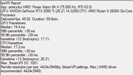

Hier mal die Zusammenfassung vom fpsVR:
(Anm.: ATS und ETS2 sind ja beide vom gleichen Entwickler und haben die gleiche Grafikengine; ist also durchaus vergleichbar.)
=> Gemessen daran, daĂ die reine Multiplikation der beiden Auflösungen doch eine Differenz von rund 4 Mio. ergibt, sind die 2,5 FPS jetzt sicher nicht massiv - aber wie schon erwĂ€hnt fĂŒhlt es sich irgendwie nochmal flĂŒssiger und vor allem gleichmĂ€Ăiger an. Ich will hier allerdings nicht ausschlieĂen, daĂ es auch an der Strecke gelegen haben kann - ich hab keine ausgesprochene Benchmark-Strecke, die ich jedes Mal abfahren wĂŒrde.
| 8K-X FOV large 100% SS | 5K+ FOV large 150% SS (zum Vergleich) |

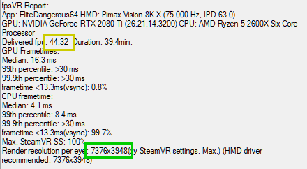

Ups, ich seh gerade, daĂ das PiTool das "large" FOV beim ersten Mal heute Mittag offenbar nicht richtig geschluckt und gespeichert hatte đł
Als ich eben vor ner weiteren Runde Elite die Helligkeit um 1 hochgestellt hab, hab ich's gesehen, da stand's plötzlich wieder (bzw. eben offenbar "immer noch") auf "normal". Hab's wieder hochgesetzt auf "large", jetzt hat er es richtig gefressen:
Sind 7 FPS weniger als bei "normal".
Merkt man schon ein wenig - kein Wunder, daĂ es sich vorher flĂŒssiger angefĂŒhlt hat đ
Bin aber gerade auch in nem Nebel unterwegs, da ist die Sterndichte vor allem in der Galaxiekarte deutlich höher, das schluckt in der Karte gewaltig. Im normalen Raum beim Flug von Stern zu Planet etc. sind die FPS dann okay.
Wenn ich es mit der 5K+ gestern vergleiche, als ich in dem Nebel angekommen bin und die ersten Spritztouren gemacht habe, ist die gefĂŒhlte "FlĂŒssigkeit" und Performance etwa gleich, kein Unterschied (mehr). Die 5k+ war in nem anderen Nebel in der Galaxiekarte auf "large" auch spĂŒrbar am Ackern und ruckeln. Aber zum GlĂŒck nur dort - das Spiel besteht ja ĂŒblicherweise nicht darin, ne Stunde lang die Galaxiekarte zu scannen
Schade - aber so kann's gehen... und das PiTool hat ja manchmal solche Bugs, daĂ es Einstellungen beim ersten Mal nicht immer ordentlich speichert. Hoffe, Pimax bekommt das mal gebacken - kann ja so schwer eigentlich nicht sein.
Und ich hatte mich ehrlich gesagt sogar ein wenig gewundert... ich bin bis zu den ersten Tests vorhin eher davon ausgegangen, das SS evtl. auf 90 oder 80% senken zu mĂŒssen, um die gleiche Performance wie mit der 5K+ hinzubekommen - was sich jetzt gewissermaĂen so ein biĂchen bestĂ€tigt hat.
