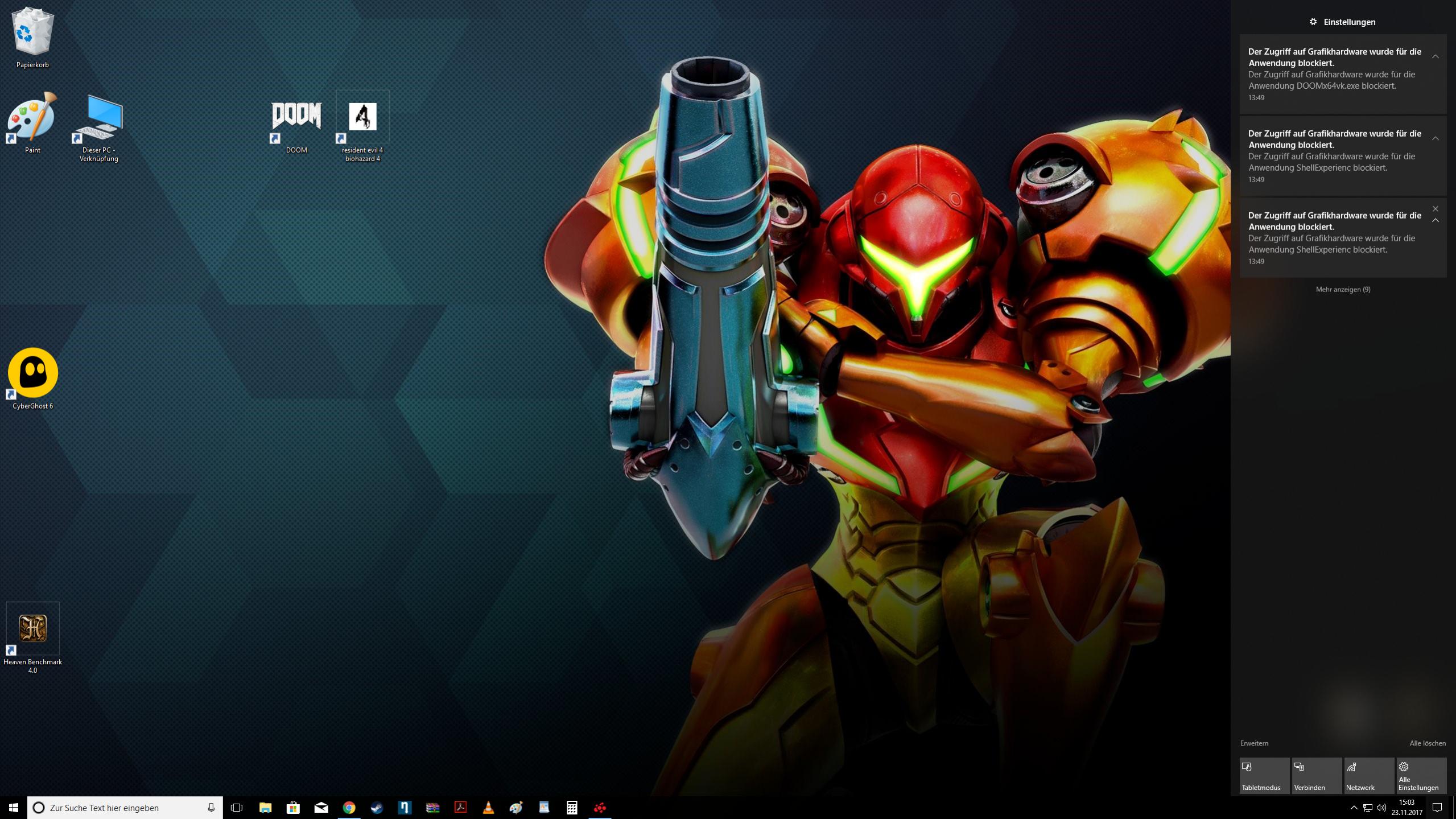

Welches OS? Scvreenshot von der Meldung bitte.
So siehts aus wenn DOOM läuft.

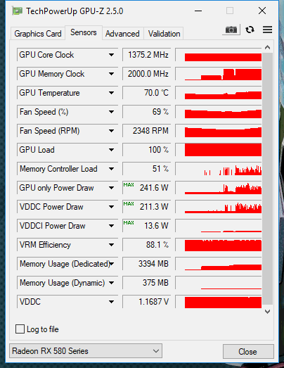

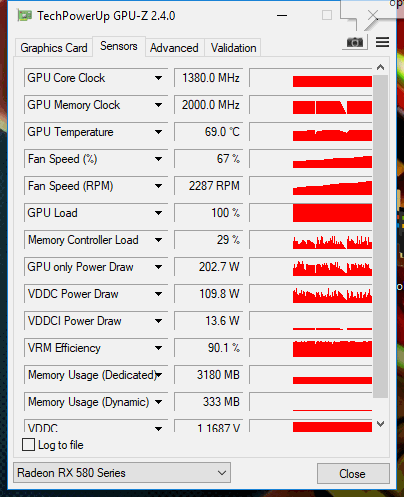

Wenn ich mir die max Leistungsaufnahme zeigen lass kommt das hier raus.
