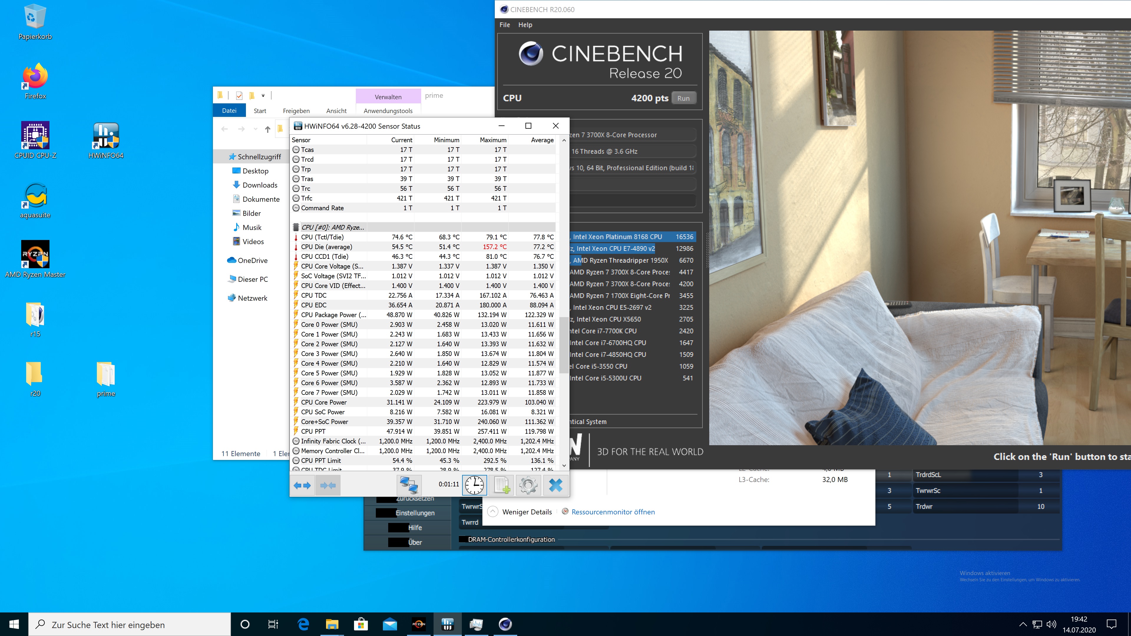

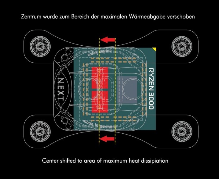

So ungefähr wird die Halterung aussehen, es wird diese auch als Umrüstsatz geben. Sie verlagert den Kühler so, dass die Temperaturen optimiert werden. Wie schon bei Vorstellung der Ryzen 3000 geschrieben ist der cuplex kryos auch mit der normalen AM4 Halterung sehr gut für die Ryzen 3000 geeignet. Durch die Optimierung sind Verbesserungen von ca. 1,3-1,5°C pro 100W TDP möglich. Eine Verschiebung bei einer oder zwei CCDs auf eine Ecke des Heatspreaders führt schnell zu negativen Effekten durch schlechteren Kontakt zum Heatpreader.
Bevor hier blödsinnige Hinweise zu Anschlüssen oder Durchfluss kommen: Wir verwenden ein industrielles Testsystem beim dem der Durchfluss programmiert werden kann und die Temperatur auf <0,05K konstant gehalten wird. Im Test wurden 200l/h als Durchfluss programmiert, die Temperatur wurde auf Raumtemperatur 22°C programmiert. Es handelt sich um ein thermoelektrisches System, dass selbst bei Lastschwankungen die Temperatur auf <0,1K konstant hält.Also keine Angst: Wir wissen was wir tun und plug&cool ist halt einfach super praktisch.

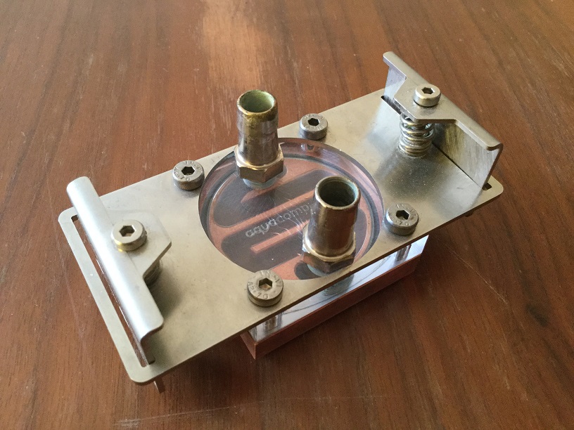

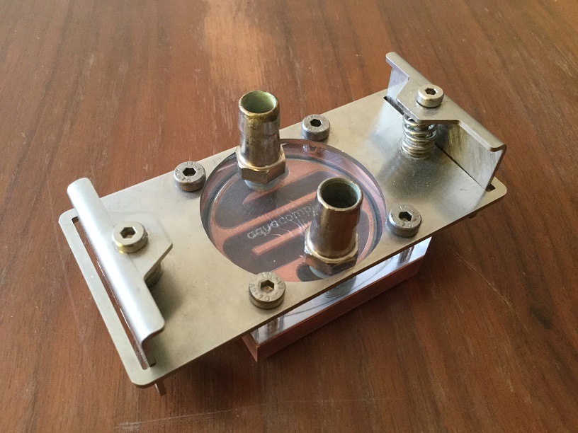

Hat sich schonmal jemand den Spass erlaubt die Chiplet Designs mit richtig alten Kühlern zu testen die noch ordentlich Kupfer besaßen?
Ich habe hier noch ein richtig altes Teil (sieht man dem auch an) dem bauartbedingt das Chiplet Design ziemlich egal sein dürfte. Der stammt noch aus der Anfangszeit des Athlon 64 und bekam seinerzeit nur mal eine Federkürzung um ihn ohne großes würgen auf den AM2 Sockel zu bekommen, passte so aber auch noch auf die Halterung des AM3 Sockels.
Genau den habe ich in der Tat im Einsatz, mit einer ebenso alten Wasserkühlung.
Nach einer Stunde unter Vollast (Monero Mining) hält er die Temperatur von einem 3950x konstant bei 75 Grad.

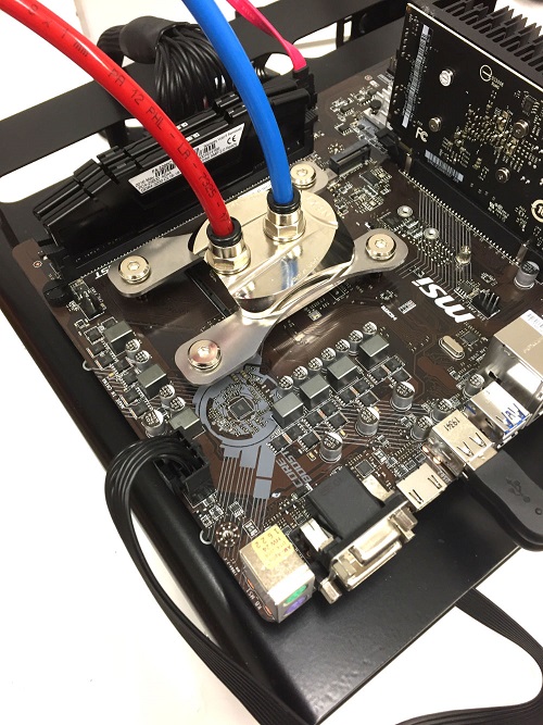

Hab mir zwar dieses Set von derbauer nicht gekauft, aber selber gebastelt. Brachte in meinem Fall schon einige Grad. Es kommt sicher auch auf den Kühler an. Ich habe einen kryos delrin, der punktgenau mittig einen Wasserstrahl auf ein Feld von feinen Pins runterbläst.

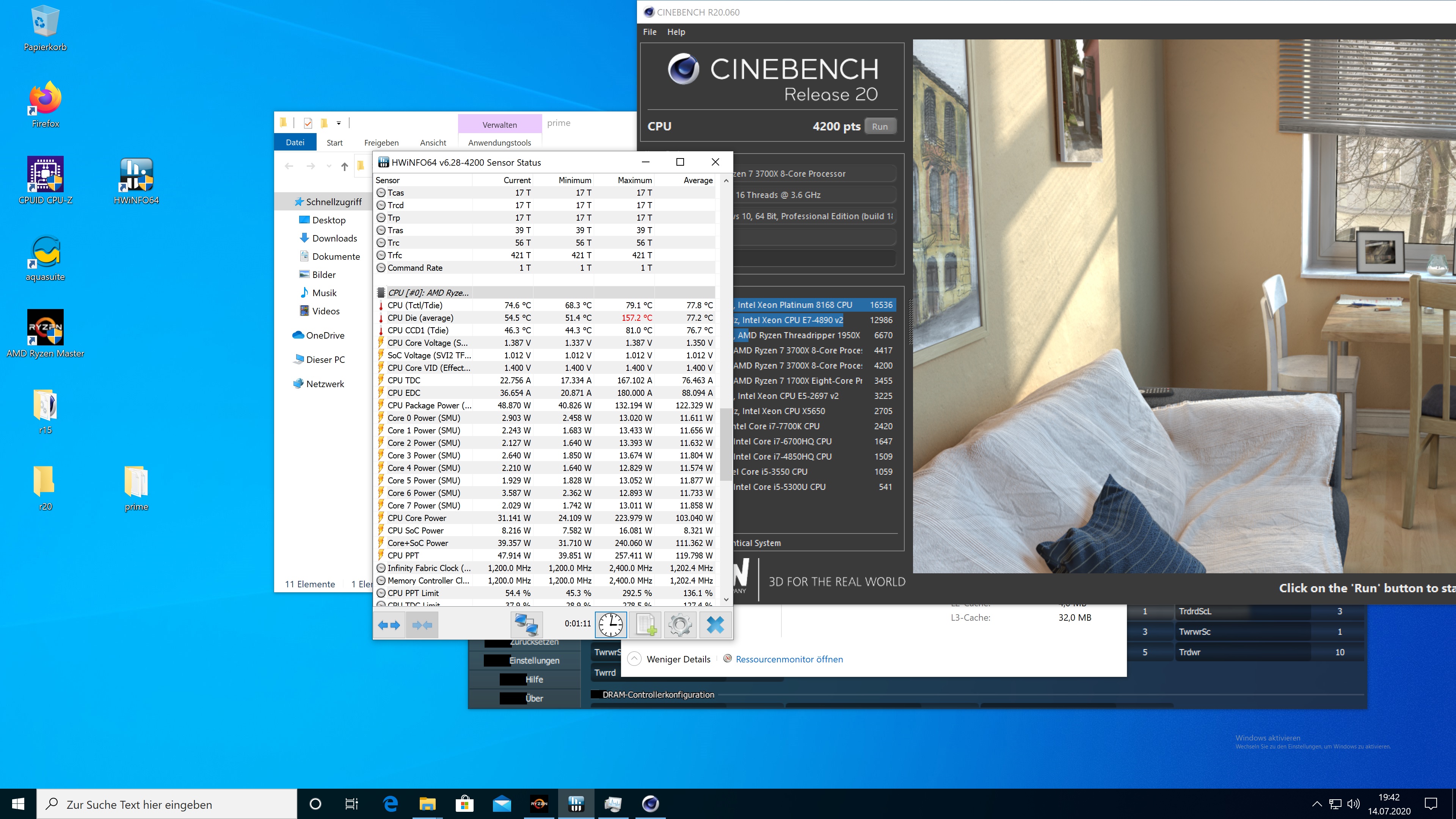

Also nein also was ich getestet hatte war lediglich die Kernspannung und Vcore hatte Auswirkungen auf cinebench Punkte und die Lage je nach Frequenz zwischen 3,8 bis 4,3 GHz bei 6400 bis 6700 Punkte. In spielen hätte ich 50-60 Grad laut hwinfo ( ich denke errechnet) Idle 30-35grad. Prime habe ich mich noch nicht rangetraut weil jeweils die cinebench s liefen nach den Neustart aber später nach dem zocken cinebench teilweise abgeschmier t ist. Ich führe das auf Temperaturproblem e zurück. Ich will jetzt erst Mal die kuehlwassertemp testen vor und nach dem zocken jeweils.
