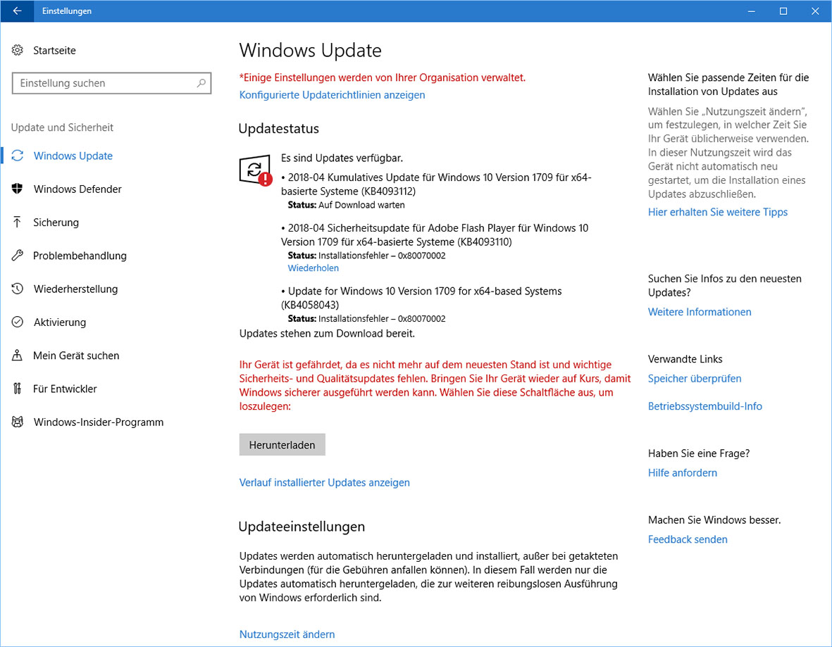

Seit bereits mehreren Tagen habe ich nun in den Windows-Einstellungen die im Anhang dargestellte Situation:
(leider habe ich da versehentlich eine pdf- und eine jpg-Datei hinzugefügt und fand keione Möglichkeit, eine von beiden zu entfernen. Vielleicht kann mir auch da jemande helfen. Bin wohl besonders bescheuert .-( ).
Also Status „auf Download warten“ und „Installationsfehler“.
Nichts tut sich. Wenn ich den Rechner herunterfahre, erhalte ich die Mitteilung, dass noch ein Task aussteht. Ich kann nicht im Task Manager erkennen, welcher Prozess das sein soll.
Ich habe auch schon versucht, auf die frühere Version zurückzusetzen. Das scheitert.
Kann mir jemand einen Tipp geben, wie ich aus dieser verfahrenen Situation herauskomme. Ich möchte natürlich auf keinen Fall Windows 10 komplett neu aufsetzen.

Manuelle Installation von KB4093112, ... versucht?
Immer wieder probieren würde ich sagen, bei mir hat es nach mehreren Versuchen und 'n Haufen Nerven dann doch irgendwann geklappt. Ansonsten scheint ja alles ok zu sein.
Hast du einen WSUS im Hintergrund oder ist dein Computer in einer Domain ?
Oder vielleicht eine Sicherung VOR dem Update erstellt und jetzt wieder einspielen ?
Bin mittlerweile auch vorsichtig geworden und erstelle lieber mal eine Sicherung Zuviel als dann so dazustehen.
Wenn nicht geh bitte in die Regiestry auf folgenden Pfad :
Computer\HKEY_LOCAL_MACHINE\SOFTWARE\Policies\Microsoft\Windows\WindowsUpdate
und mach dann einmal rechtsklick auf den Schlüssel "WindowsUpdates" exportieren, zur Sicherheit einfach auf dem Desktop oder ähnliches abspeichern. Danach den Schlüssel löschen und neustarteten. Im Anschluss noch einmal nach Windows Updates suchen.

Die manuelle Installation eines der KBs war erfolglos. MS beschreibt auch, dass es mit der Installtion dieses KB Schwierigkeiten gibt.
Ich werde wohl den Weg "immer wieder mal probieren" gehen.

Oben steht "Einige Einstellungen werden von ihrer Organisation verwaltet", er hat keine Verbindung mehr zu dem Windows Update Server sondern möchte die Updates von einem WSUS runterladen aber da du keinen hast kann es sie nicht runterladen. Ich hatte ein ähnliches Problem bei einem Kunden und konnte es so beheben.
K4mpii schrieb:
Oben steht "Einige Einstellungen werden von ihrer Organisation verwaltet", er hat keine Verbindung mehr zu dem Windows Update Server...
Das bedeutet nur dass er, oder irgendein Tool ( z.B.O&O ShutUp) bestimmte administrative Änderungen vorgenommen hat, in der Regel über die Gruppenrichtlinien. Welche Änderungen das sind, kann er sich unter der roten Meldung anzeigen lassen.
Probleme mit dem Update sind bekannt und da braucht er auch nicht in der Registry rumzufuchteln um diese zu beheben.
Evtl. das Update mal manuell installieren über "DISM"
https://www.deskmodder.de/wiki/index.php/Cab_Update_über_DISM_installieren_Windows_10

Ich habe nun doch die Registry-Änderung versucht.
Zunächst: In Deinen beschriebenen Parametern war "Windows" zu viel. Der Pfad lautet ...Microsoft\WindowsUpdate.
Der WindowsUpdate-Schlüssel ist allerdings nicht löschbar.
Das Admin-Konto ist bereits aktiviert.
Das ist im Übrigen (@ Nickel) der einzige Eingriff in die Gruppenrichtlinien während der letzten Wochen gewesen.
Hurra! Nach dem 10. bis 20. Versuch lief jetzt doch das Update - natürlich auf 1709.
