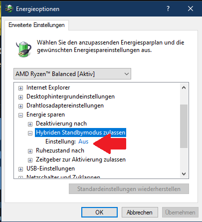

Den Hybridmodus kann man in den Energieeinstellungen auch deaktivieren.
Ja, einfach mal probieren. Hat auch bei mir geholfen.
