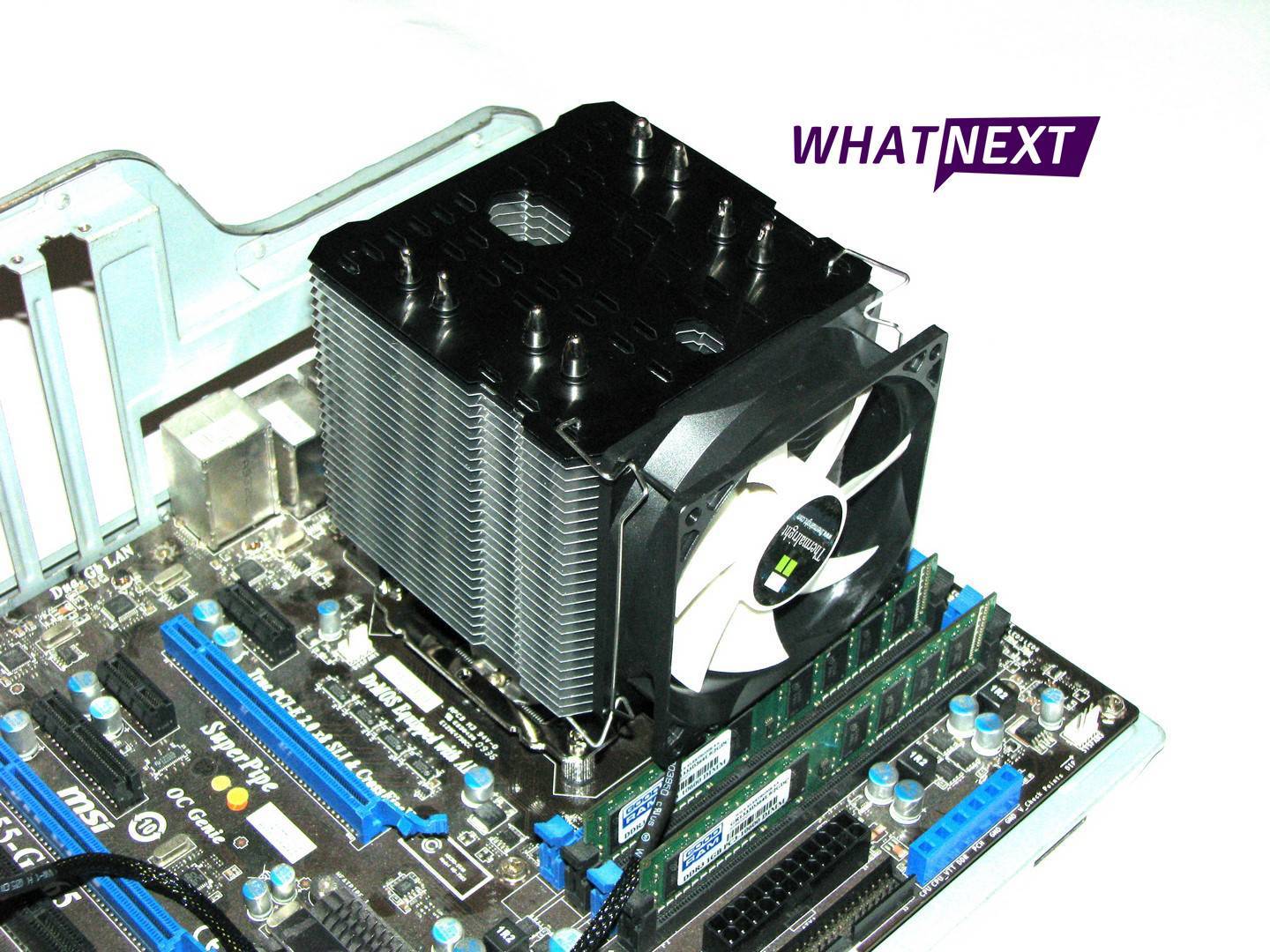

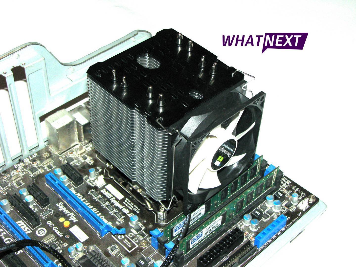

Wie auf dem Bild zu sehen ist, kann es mit dem HR-02 Macho schon mal ganz schön eng werden (wobei der RAM auf dem Bild gar keine Heatspreader hat):
link geändert.
Ok ist dann wohl ein generelles Problem mit dem Lüfter!?

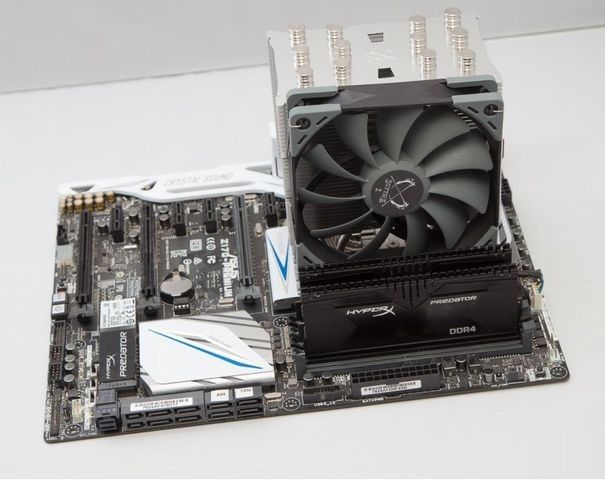

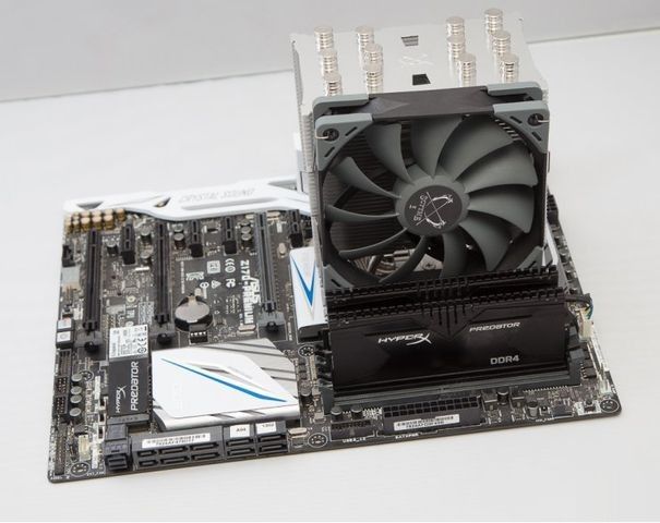

Der Scythe Mugen 5 (SCMG-5000) ist nicht ganz so ausladend, wie der Macho.
Da sieht es auch bei RAM mit hohem Heatspreader nicht schlecht aus:
=EDIT=
Bitte beachte, dass der AM4 Montage Kit extra bestellt werden muss:
Alle Besitzer eines Mugen 5 können unter Vorlage eines Kaufbeleges des Kühlers und eines AM4-Mainboards bzw. einer Ryzen™ CPU beim Scythe Service ein AM4-Umrüstkit bestellen. Das HPMS II AM4-Umrüstkit wird Ihnen nach Abschluss dieses simplen Abwicklungsprozesses kostenlos zugeschickt.
