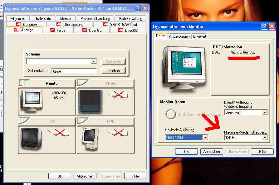

Kann es sein, dass du deinen Monitor mit einem BNC-Kabel angeschlossen hast?
Dann erhält die GraKa keine DDC-Informationen, und du mußt in den Monitor-Optionen manuell angeben, dass dein Monitor mehr als 60Hz kann. Siehe Screenshot:
@ PuppetMaster
Danke !!!
Du hast mir sehr geholfen !!!!!
Das war der Fehler!!!
Big Thx
