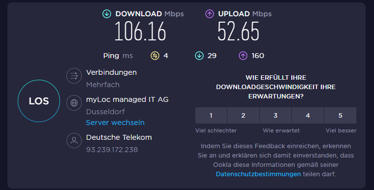

seit 2 Wochen habe ich einen Glasfaseranschluss und surfe endlich mit Lichtgeschwindigkeit, hab erstmal 100/50 MBit/s und es wird auch zu 100% ausgenutzt:
