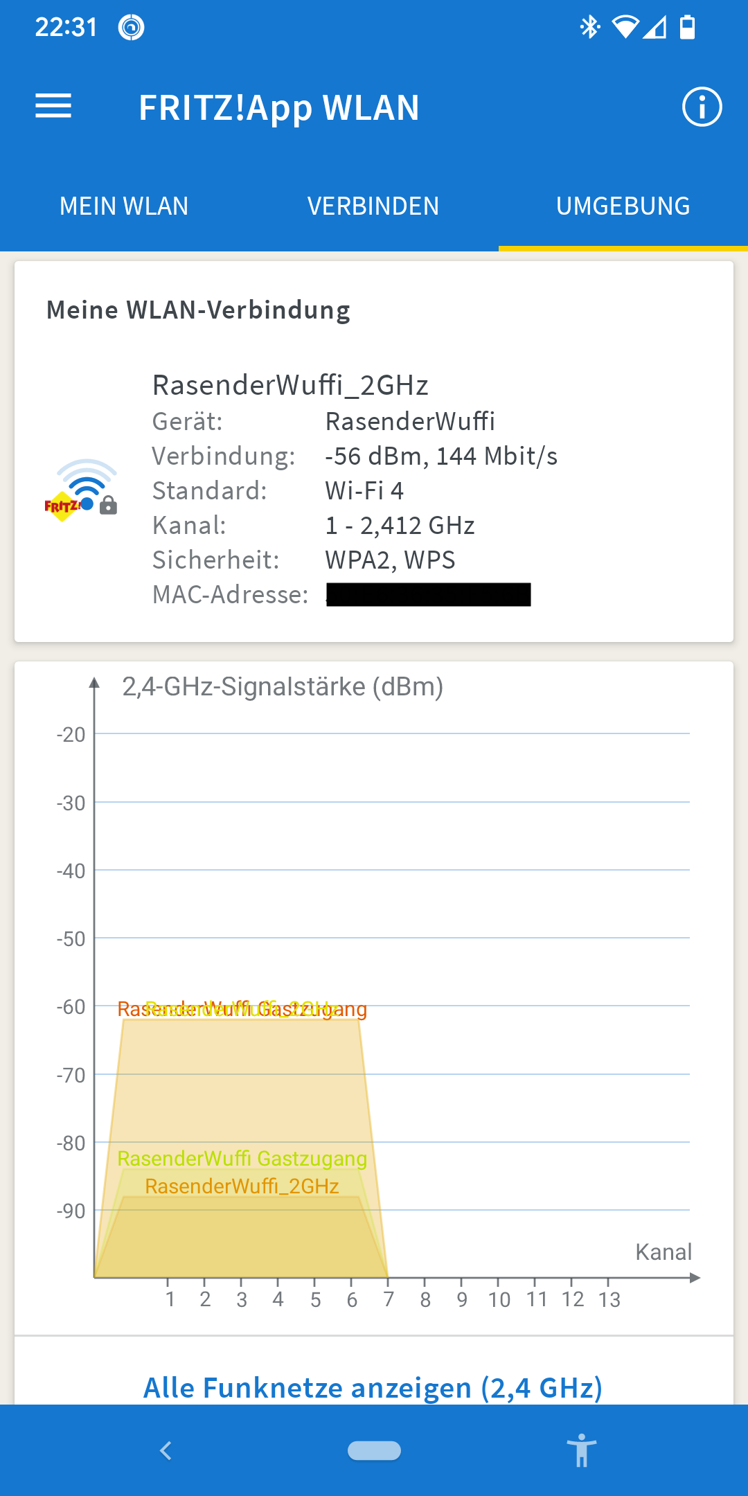

Spricht dagegen nicht sein früher Screenshot...?
Wie gesagt finde ich das von der Fritzbox ausgesendete 5 % Band etwas merkwürdig.

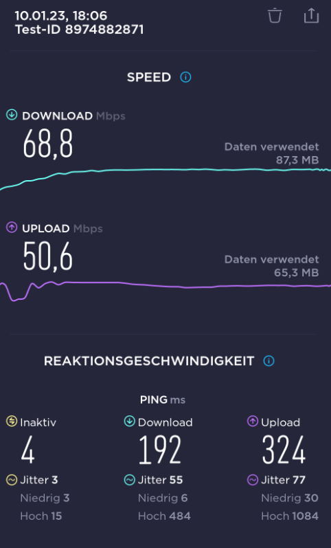

Wenn ich seine letzten Tests richtig deute, dann hat er bei nur einem aktiven WLAN-Gerät die zu erwartende Leistung und im Doppelbetrieb gibt es Probleme. Dazu verweise ich nochmal auf...link

Sehe ich genauso. Das 2,4 GHz-Band sieht gut aus. Mein Tipp wäre das 5 GHz-Band auf der FRITZ!Box aus zu lassen. In einem freistehenden Haus vermute ich keine Einwirkungen durch Nachbarn, das bestätigt auch die Auslastung in der FRITZ!Box. Und alles wieder aufbauen. Wenn dann die Reichweite bzw. Durchsatz nicht passt, müssen weitere FRITZ!Repeater her.SW987 schrieb:finde das von der FRITZ!Box ausgesendete 5 GHz Band etwas merkwürdig

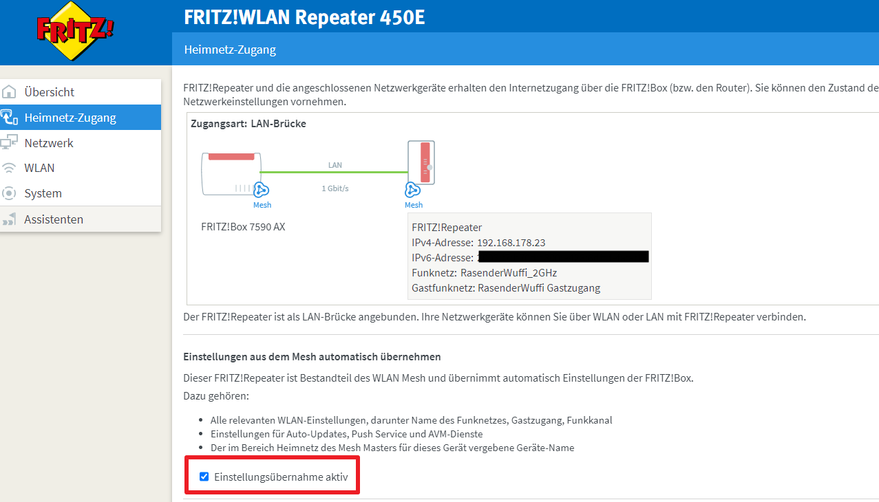

Für den FR450E ist doch automatische Übernahme der Einstellungen aktiviert, der kann aber kein WiFi-5 oder 6.
War nur eine Idee um eventuelle Probleme damit auszuschließen.

Wie ist eigentlich der aktuelle Stand und mit welchen Einstellungen, gibt es Screenshots dazu?

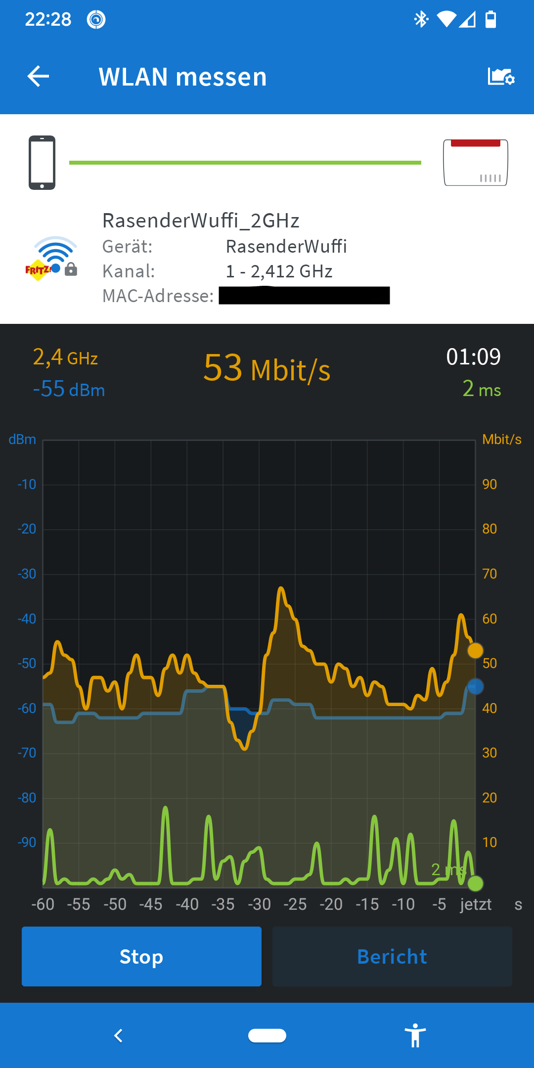

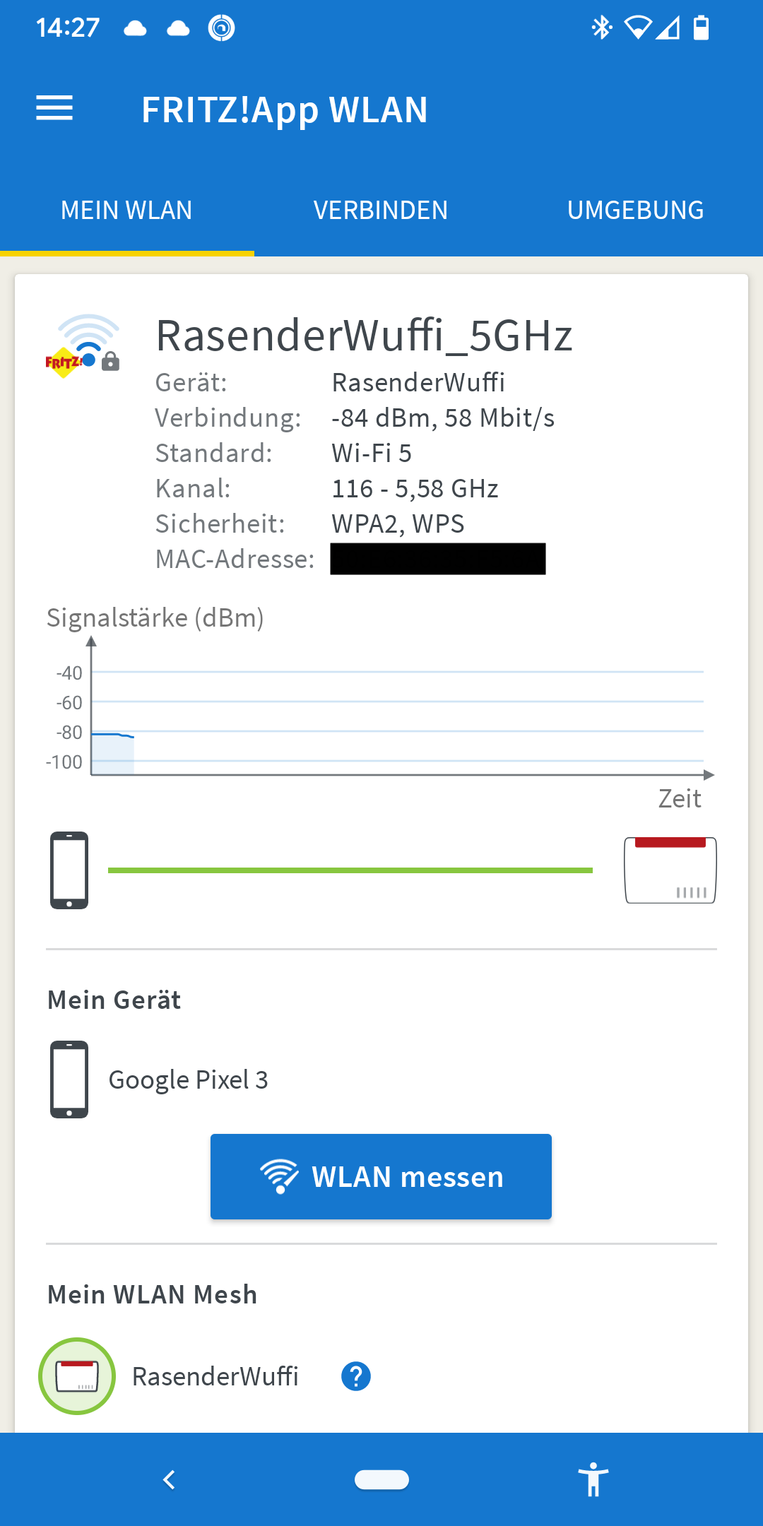

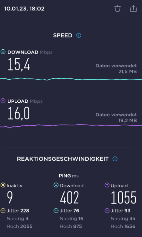

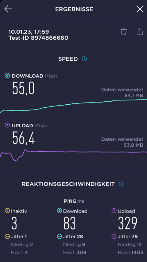

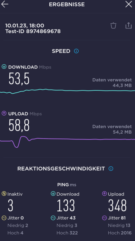

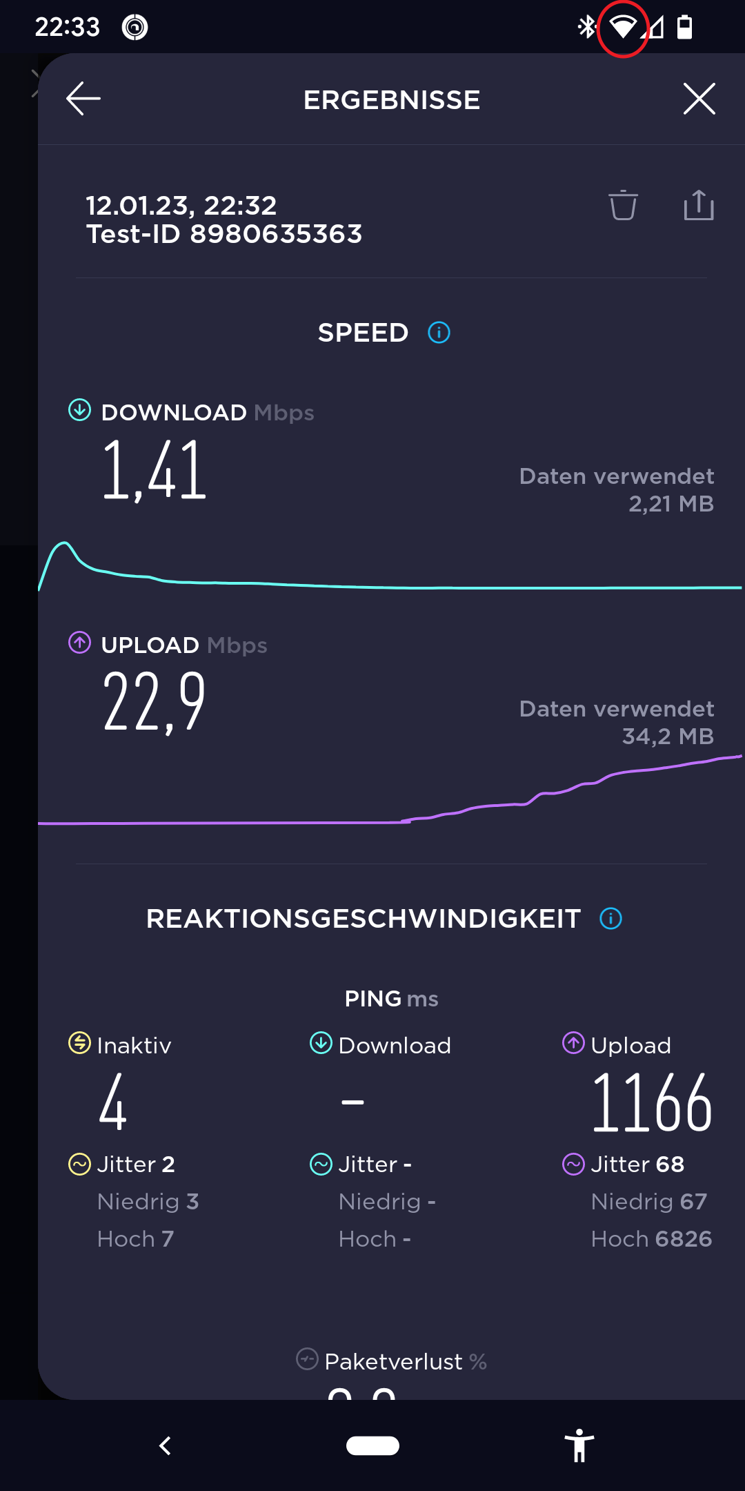

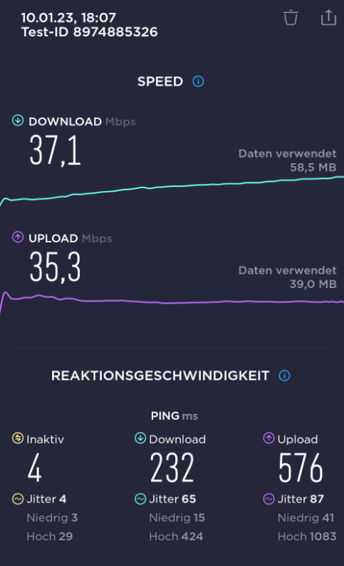

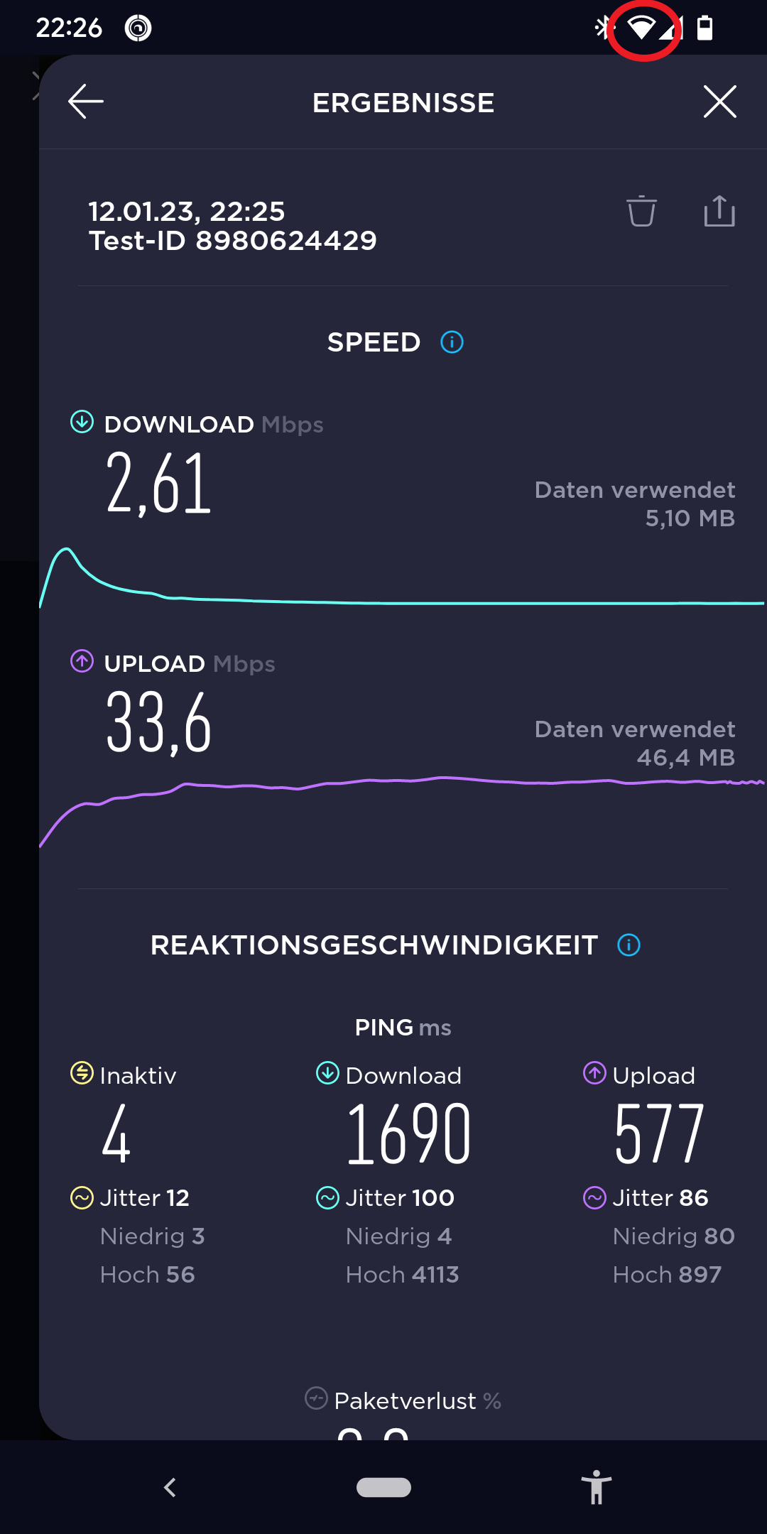

Ich habe mehrere Test durchgeführt an FB450E sowie FB7590AX, sowohl 2.4 GHz als auch 5 GHz (nicht bei FB450E), auch WiFi 6 deaktiviert. Es gibt keine Unterschiede. Ich hatte auch den Repeater deaktiviert, ebenso testerweise umgekehrt, keine Unterschiede! Es bleibt lahm, besonders abends! Ich weiß nicht wieso
Hier gestern Abend (ich war wieder ganz alleine Zuhause, keiner war im Netz) stockte es wieder und habe einige Test durchgeführt, total langsam, hatte ich vorher bei FB6840LTE noch nie, der Router stand damals sogar noch weiter weg wegen LTE-Kabel zur LTE-Dachantenne:
Zum Vergleich 5 GHz, trotz schwacher Signalstärke deutlich schneller und stabiler:
Irgendwo ist da doch was faul, ich kann den Wurm nur nicht finden
Es macht kein Spaß und ist nur noch nervig, es stockt, muss jedes Mal WLAN manuell auf 5 Ghz umstellen, ich vermisse die Einstellung, 5 GHz vorzuziehen als 2.4 GHz, egal wie stark die Signalstärke ist.

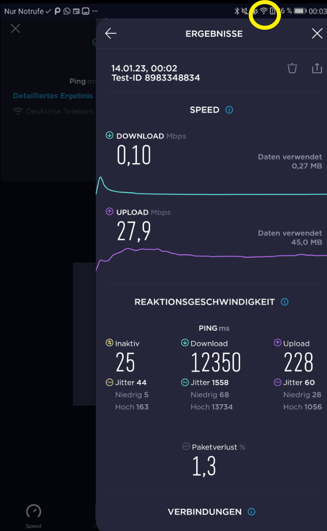

Ich hatte ein ähnliches Problem mit einer Fritz!Box7530AX,
Das 2,4ghz Netz ist mehrmals am Tag "zusammen gebrochen" auch wenn nur 1 client im WLAN eingewählt war.
Auch wenn ich nur 2m von der FritzBox entfernt gestanden habe, die Verbindung zur Box brach ein auf 4bis 5mbit.
Aber abgerissen ist es nicht.
Teilweise zeigte mir sogar das Laptop an "Verbunden aber kein Internet" obwohl die Fritzbox internet verbindung hatte. Über LAN kabel bestand das Problem nicht, sondern nur über WLAN.

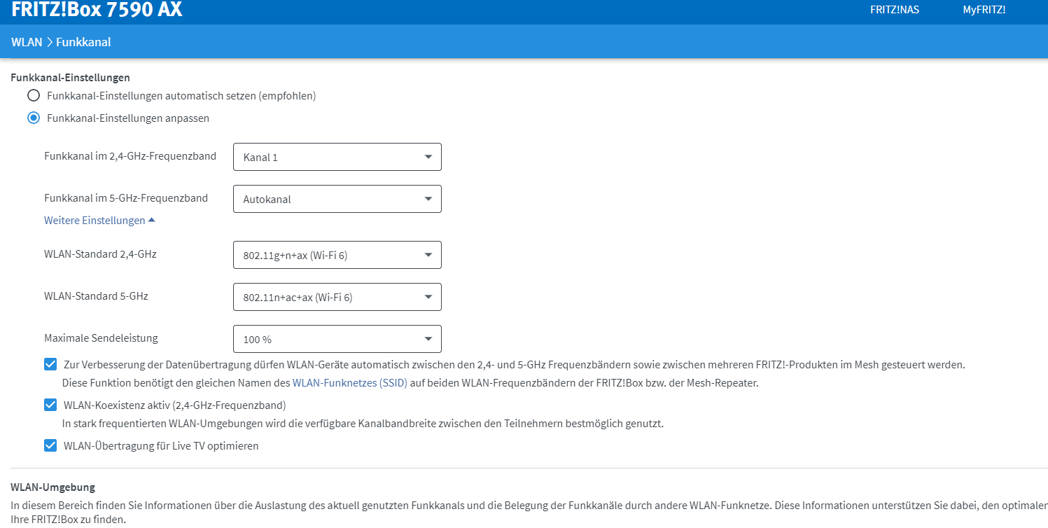

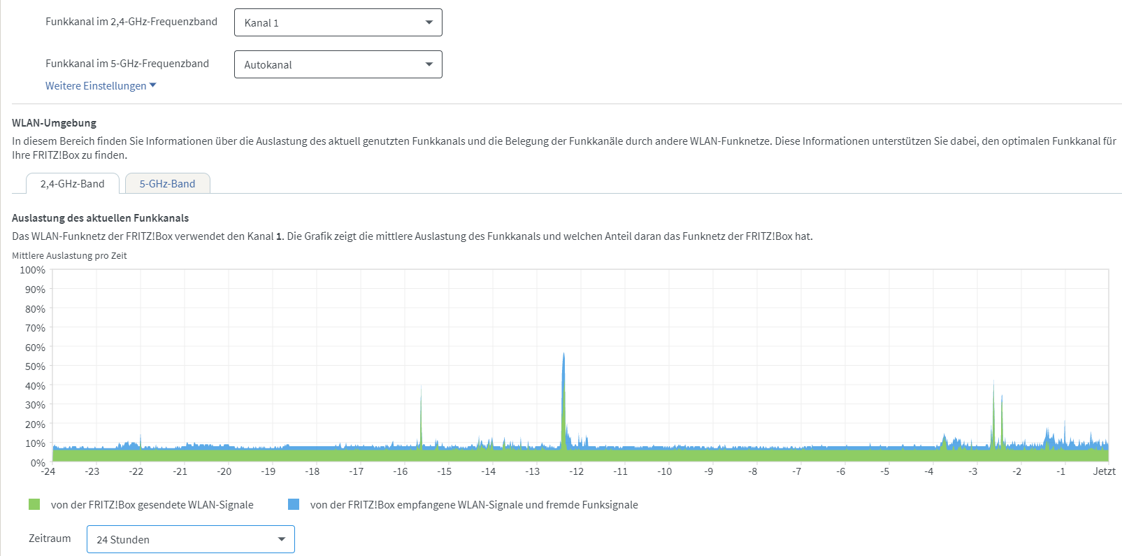

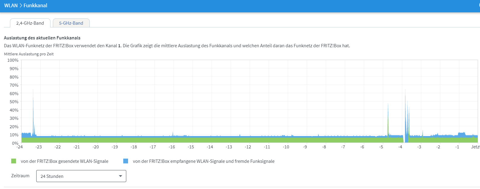

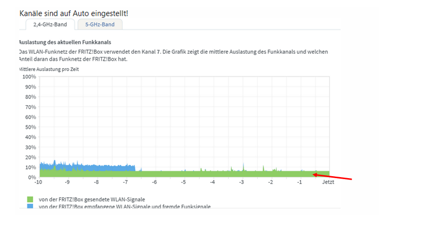

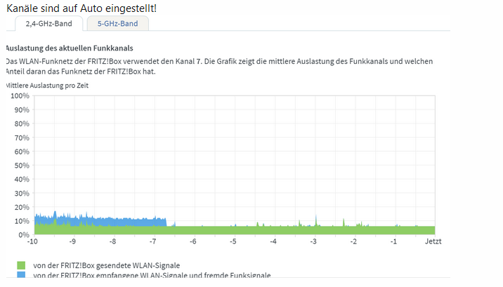

Was mich immernoch stutzig macht ist das grüne konstante Band (roter Pfeil), welches Deine FB aussendet...

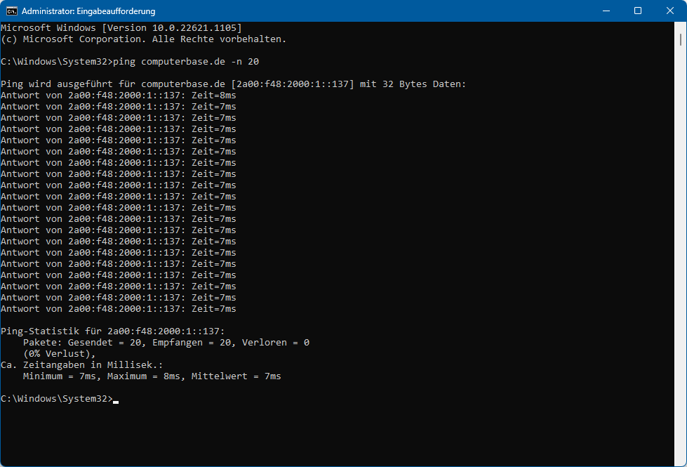

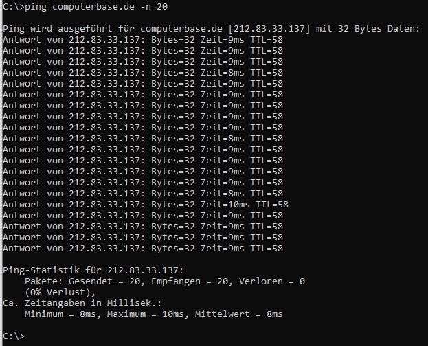

Hast Du einen Windows-PC der per LAN an der Fritzbox hängt? Falls ja öffne mal eine Eingabeaufforderung (unten links neben dem Windowslogo "cmd" eingeben und starten, dann dort "ping computerbase.de -n 20" eingeben, sieht dann so aus...

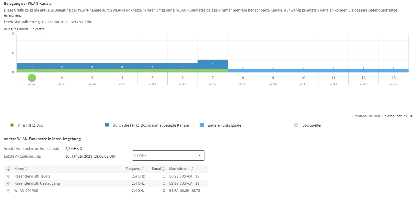

Autokanal ist deaktiviert?
WLAN-Koexsistenz ist deaktiviert?
Kommst Du testweise an einen aktuellen FritzRepeater heran?

Ich habe gestern mal mit einem anderem Gerät getestet, mit Tablet (schon älter), war noch viel langsamer
,krass oder?

Ja, Autokanal für 2.4 GHz deaktiviert und auf Kanal 1 festgelegt!
Ja, WLAN Koexistenz ist deaktiviert, allerdings keine Besserung!

Hier das Ergebnis von meinem PC, LAN (kein WLAN) - wozu ist das wichtig?
Nochmal eine Ergänzung, aktuelle Daten:
@SW987 ist über diese Statistik (die grüne Fläche) stutzig, ich habe hier zugegeben keine Ahnung, wie müsste es normal aussehen oder was wäre normal? Vielleicht von dir Screenshot von euch machen damit ich besser verstehen kann? Danke
Ich dachte eventuell liegt es an der LAN-Verbindung zwischen Deiner Fritzbox und dem Glasfasermodem, deshalb der ping-Test.
Also bei wenig traffic und etwas Streaming auf einem Tablett sieht das bei mir so aus...
Was sendet Deine FB ständig und an welche Geräte?
