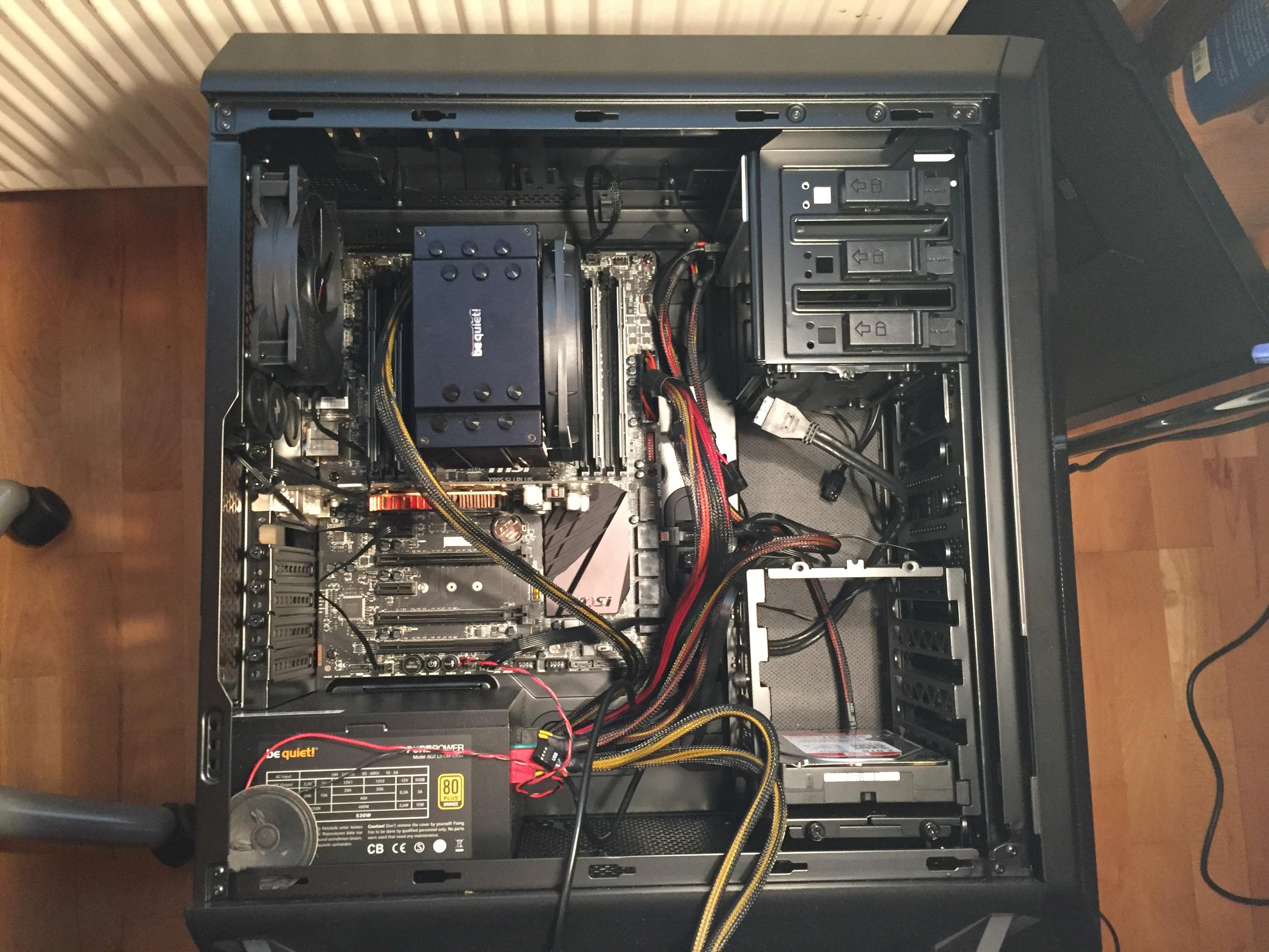

Ist nicht komplett zusammengebaut aber es sollte ja trotzdem was tun...
Und naja Verkabelung liegt mir nicht wie man sieht, aber das sollte die Funktionalität nicht einschränken :D
Sitzt die CPU richtig? Hast du mit dem Sockel aufgepasst, das Du ihn gewiss nicht beschädigt hast (also pin(s) verbogen)?
Sitzen die Rammodule auch richtig eingerastet und richtig herum?
Netzteil auch richtig angeschlossen, Stecker sitzen bündig und stecken da wo sie hingehören?
Abstandshalter zwischen Mainboard und Gehäuse benutzt?
