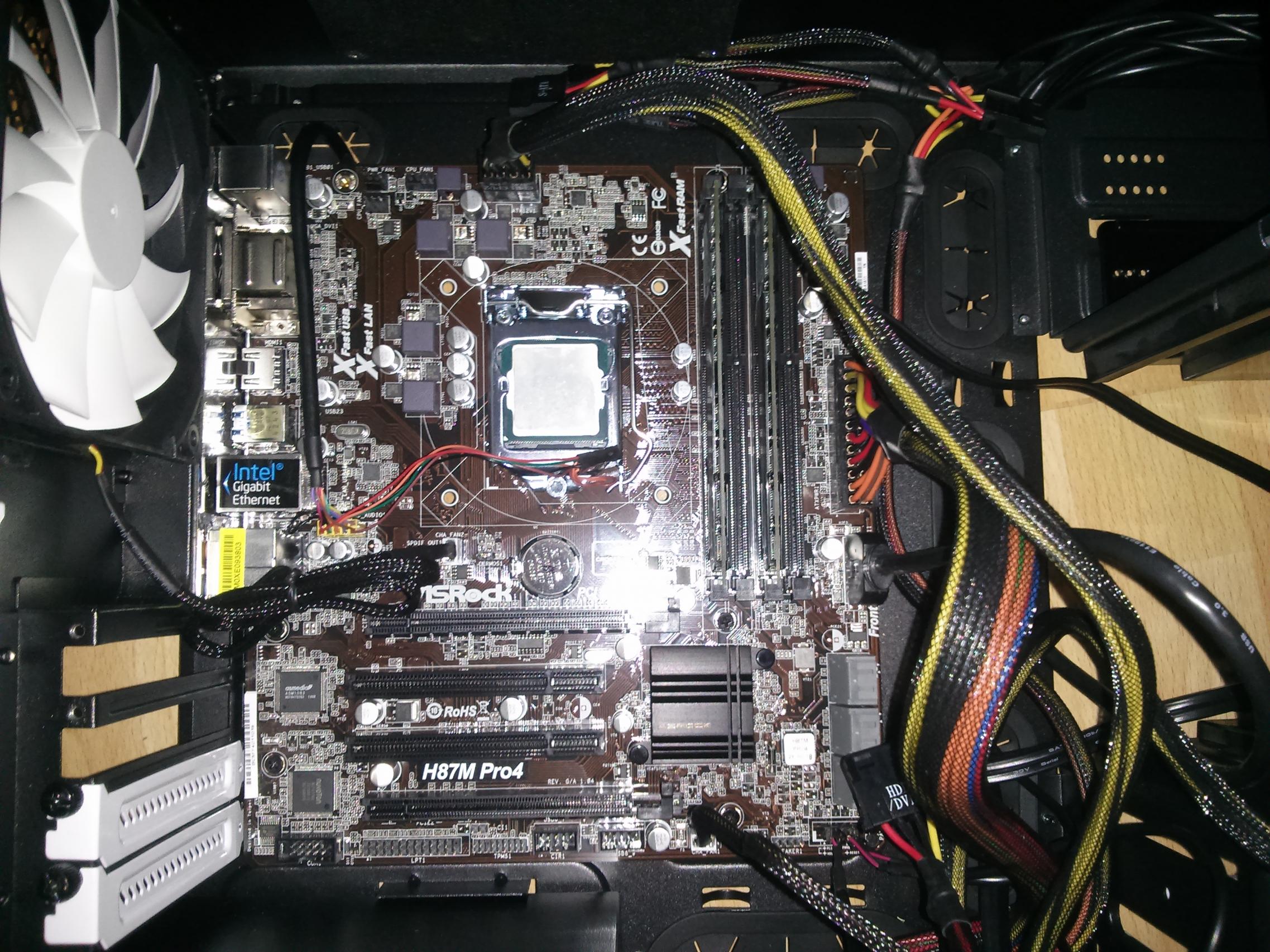

Zu den Abstandshaltern:

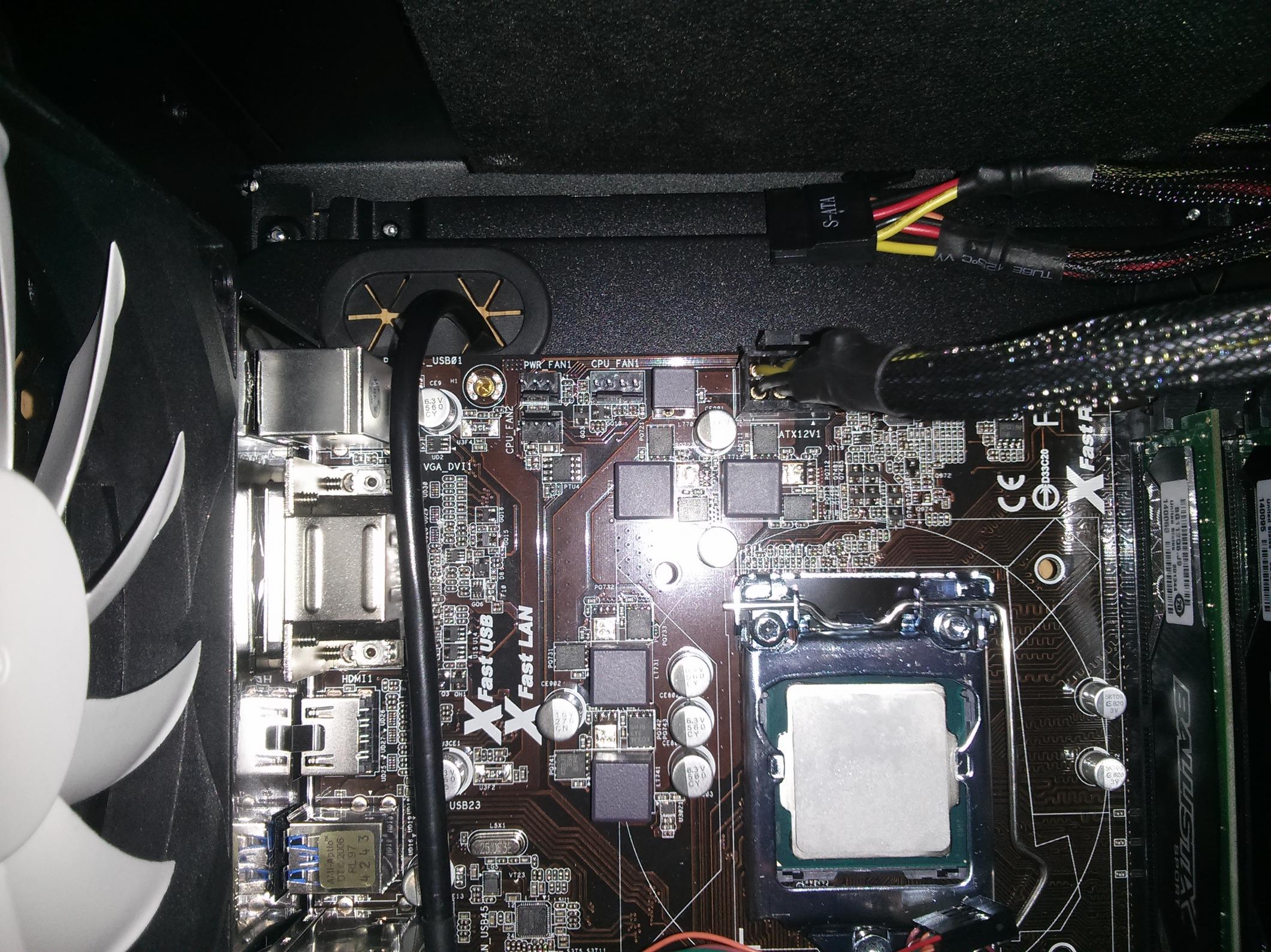

Die Messing-farbenen Teile sind alle drin. Von Schrauben habe ich aber nur 5 genutzt, weil die 6. nicht mehr reinging. Die anderen scheinen aber fest zu sitzen.
Ein Foto davon mache ich gleich und stelle es hier rein.

Ich mache gleich auch ein foto vom Abstandshalter..

du musst genau 6 abstandshalter im gehäuse verschrauben, nicht mehr, nicht weniger.
wenn du an der rot markierten stelle ein drin hast -> kurzschluss! und du hast im schlimmsten fall deine hardware gehimmelt.
Den PC hatte ich dann angeschaltet, als der CPU-Kühler noch auf der CPU war. Seitdem ich ihn abgemacht habe, habe ich den PC nicht mehr angeschaltet.

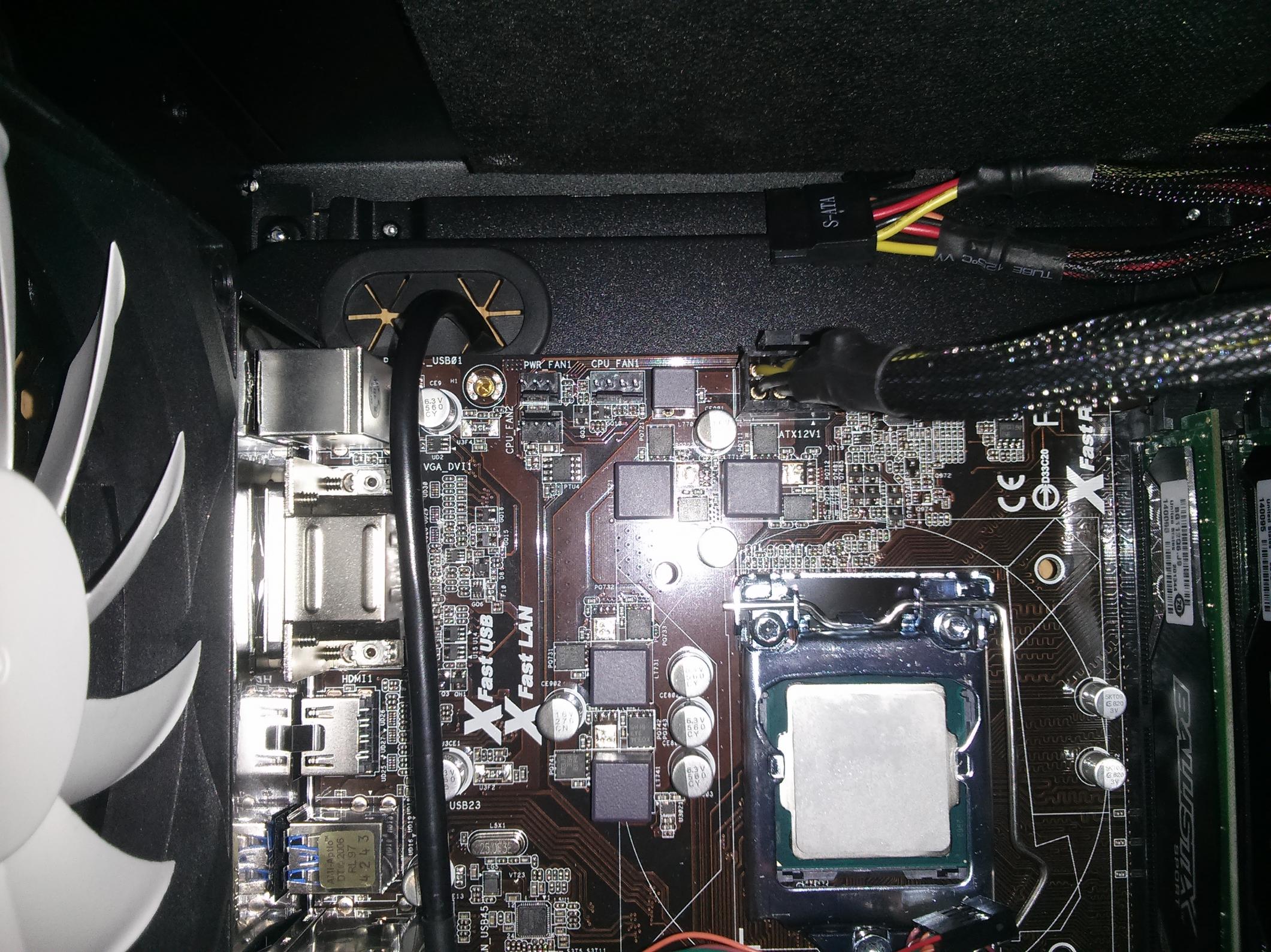

Die Abstandshalter waren beim Gehäuse dabei, bei dem Mainboard waren die nicht zu finden. Ich habe unten nochmal ein Bild von dem Abstandshalter, wo ich die Schraube nicht drangeschraubt, aber das messing-farbene Teil genutzt habe.

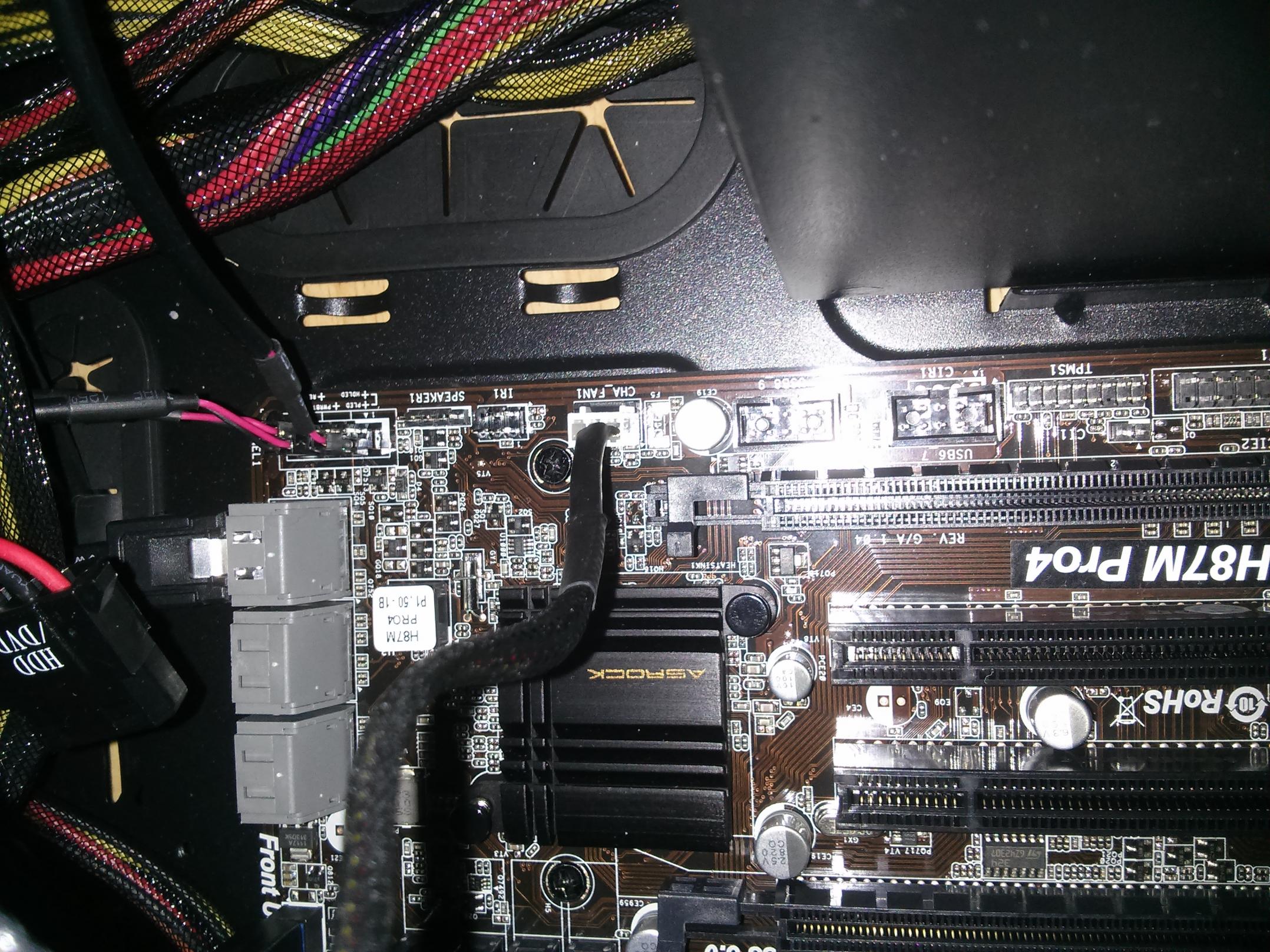

Zum Speaker:
Ich habe beim Mainboard nochmal in der Anleitung geguckt und den richtigen Platz für den gefunden (ist auch dementsprechend beschriftet..) Aber bei dem Gehäuse gibt es kein "Speaker-Kabel". Ich habe da geguckt und habe alle Kabel (wie gesagt außer USB 2) angeschlossen. Vorne sind sie nicht, habe auch nochmal das Laufwerk rausgeholt, um besser zu gucken.
Oder findet man dieses Kabel im gehäuse garnicht an der Front, sondern irgendwo anders? Wo sollte ich am besten nochmal gucken?
Ich werd mich deswegen mal an den Support von Fractal wenden.
Aber den PC kann ich ja auch starten/benutzen ohne dass dieses kabel angeschlossen ist, oder?

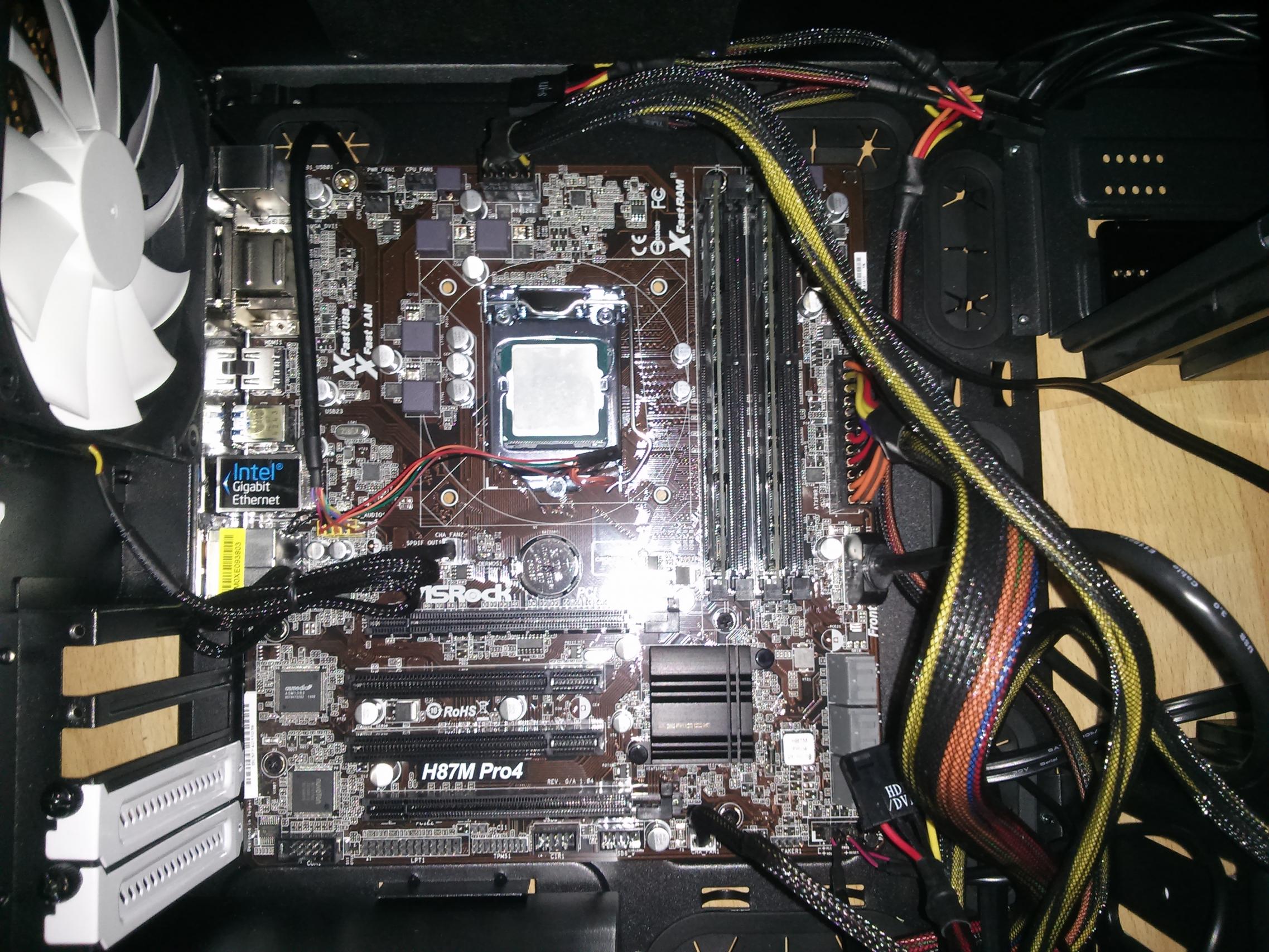

Hier sind die Bilder. Ich weiß, das mit dem Kabelmanagement muss ich nochmal üben, aber ich wollte erstmal den PC zum Starten kriegen. ^^
Der speaker muesste beiliegen einem extra karton oder so ner plastik wiederverschliesbarer tuete sein je nachdem...

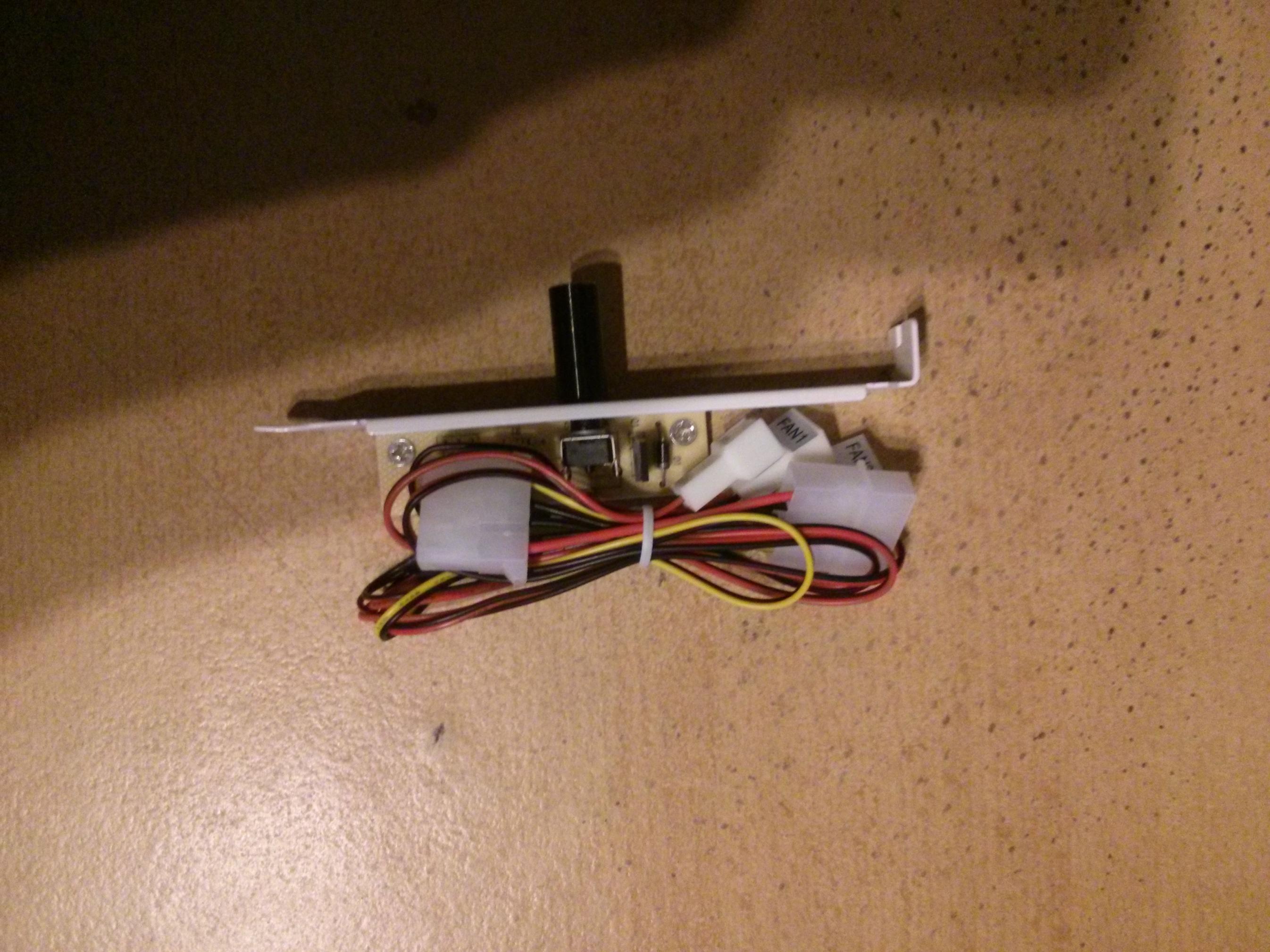

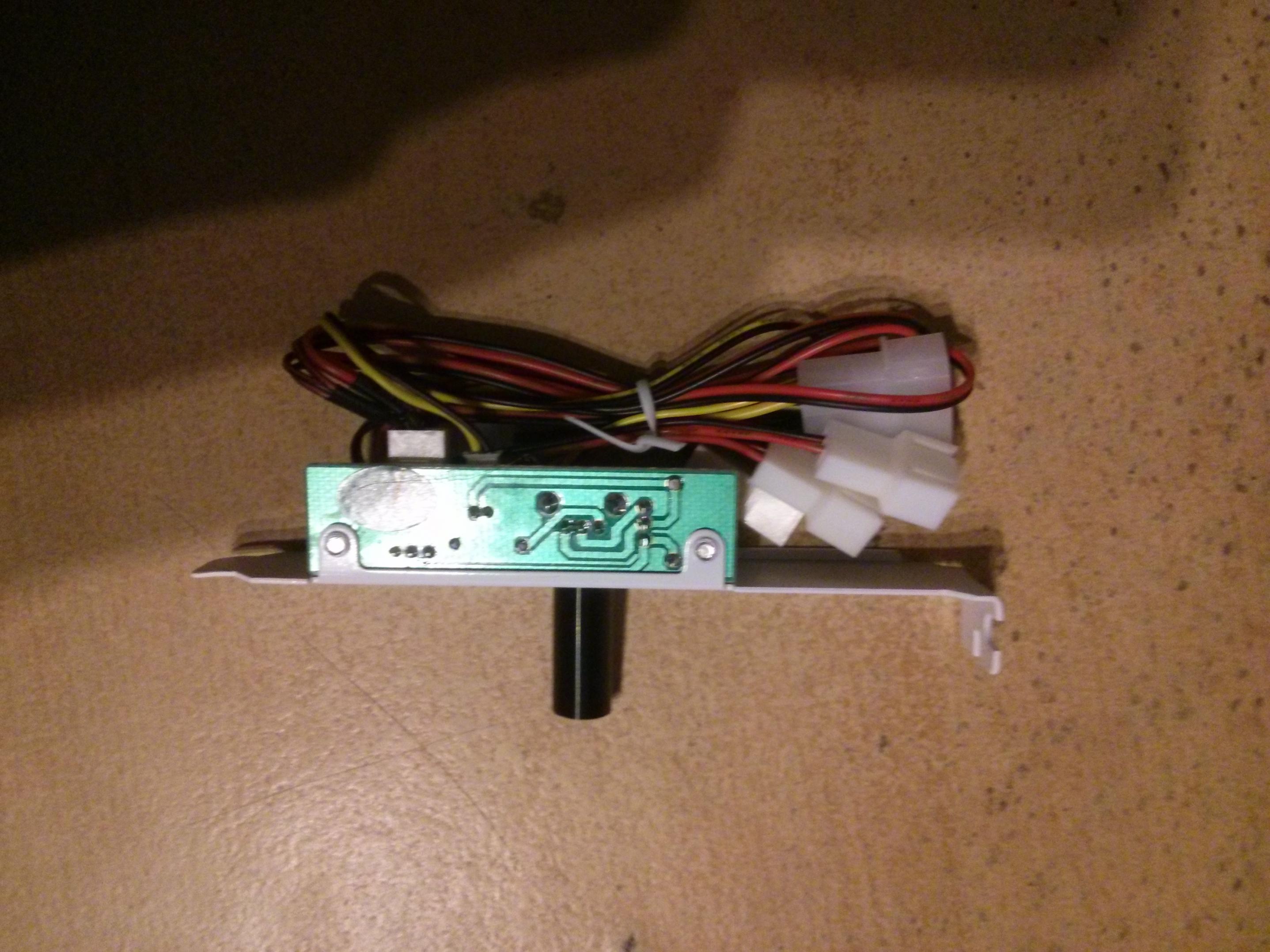

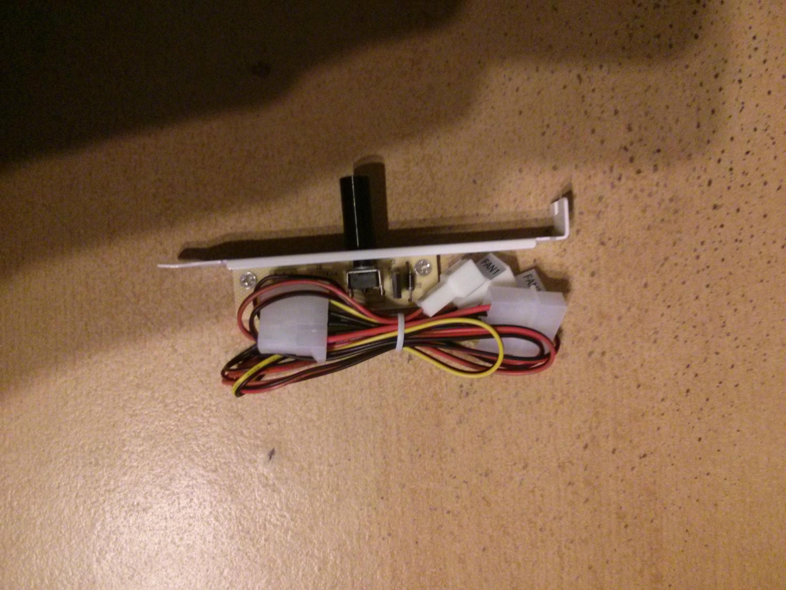

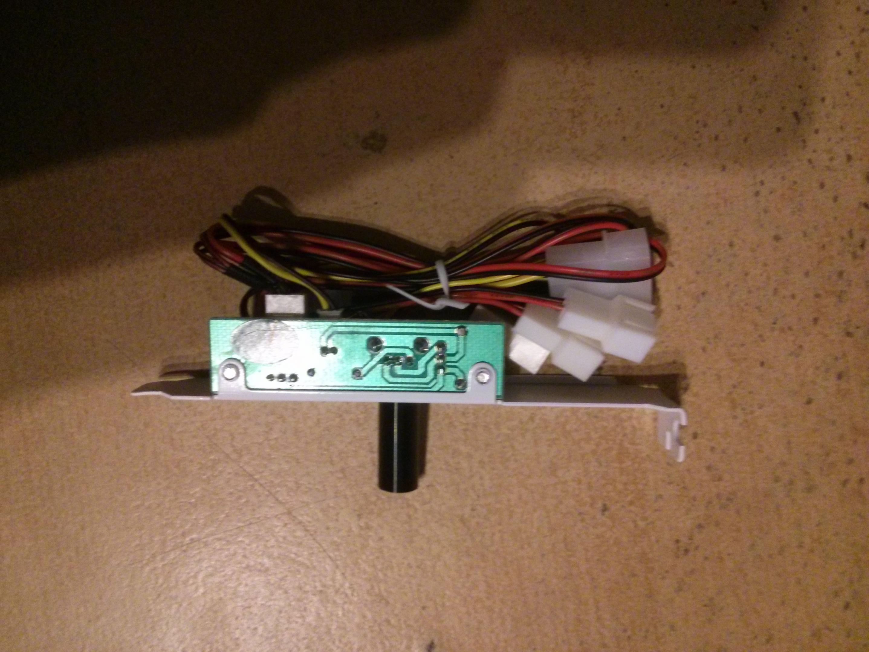

Außerdem fehlt der Speaker noch: Ich habe nochmal im Zubehör des Gehäuses nachgeguckt und das Einzige, das ich außer den übrigen Schrauben noch nicht benutzt habe, ist scheinbar die Lüftersteuerung (?). Ich bin mir aber nicht sicher, ob es die Lüftersteuerung ist. Daher habe ich nochmal ein Bild hochgeladen.
Wegen dem Speaker-Kabel habe ich jetzt nochmal Fractal Design und mindfactory kontaktiert. Die werden aber wahrscheinlich erst Montag antworten..

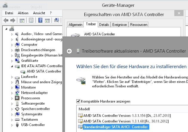

Ich wollte mit "Samsung Magician" die Firmware der SSD aktualisieren. Doch das Programm zeigt an: "Firmware konnte auf dem ausgewählten Laufwerk nicht aktualisiert werden". Kann man das irgendwie beheben?

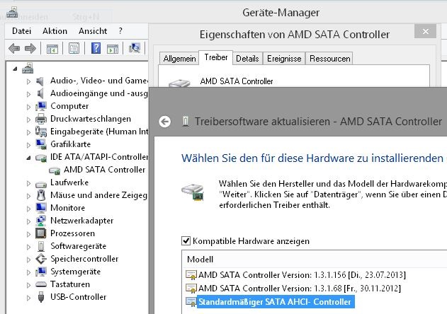

Ja, kann man, benutze mal den msahci als Treiber für die SSD bzw. für den SATA-Controller.
Kannst du über den Gerätemanager 'umstellen'

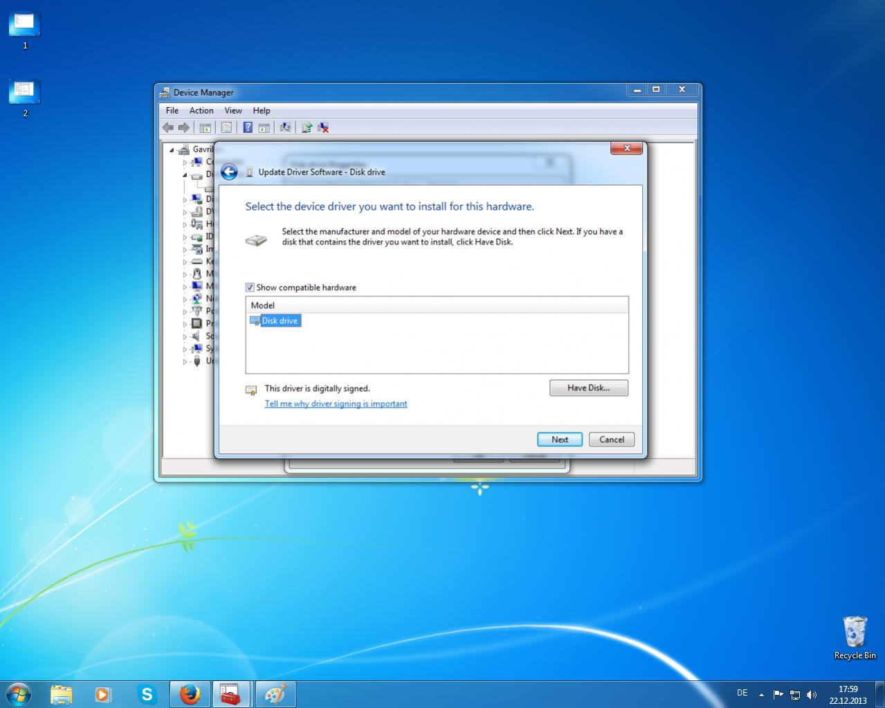

Wird dieser Treiber nicht automatisch installiert, wenn man schon vor der Windows Installation im BIOS auf AHCI-Modus umstellt? Wenn ich bei mir in den Gerätemanager reingehe, dann kommen nicht dieselben Optionen wie auf dem Screenshot. Wenn ich auf "Update driver" klicke, dann habe ich die Möglichkeit den PC selber online nach Treibern suchen zu lassen oder ich kann die Treiber selber auf dem PC suchen. Ich weiß aber nicht, wo ich die suchen soll.
Nicht online, sondern auf dem PC suchen und dann im nächsten Fenster 'Aus einer Liste ...'

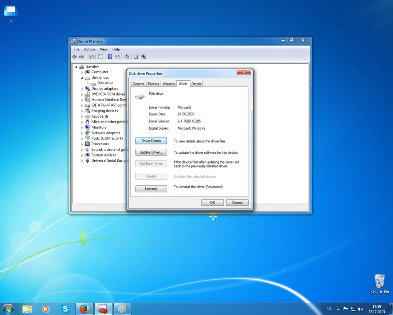

Achso, ok. Bei mir wurde aber trotzdem nicht "Standartmäßiger AHCI-Controller" angezeigt, sondern das Einzige, das ich auswählen konnte, war "Disc drive". Das habe ich jetzt installiert. Ist das OK so, oder war das jetzt eigentlich ein Treiber, den man eben nicht für SSDs verwenden soll?
EDIT: Also irgendetwas stimmt nicht. Als ich den "Performance Benchmark" mit Samsung Magician vor der Installation von "Disc drive" gestartet hatte, waren die Werte spitze. Jetzt sind die Schreibwerte aber stark eingebrochen.

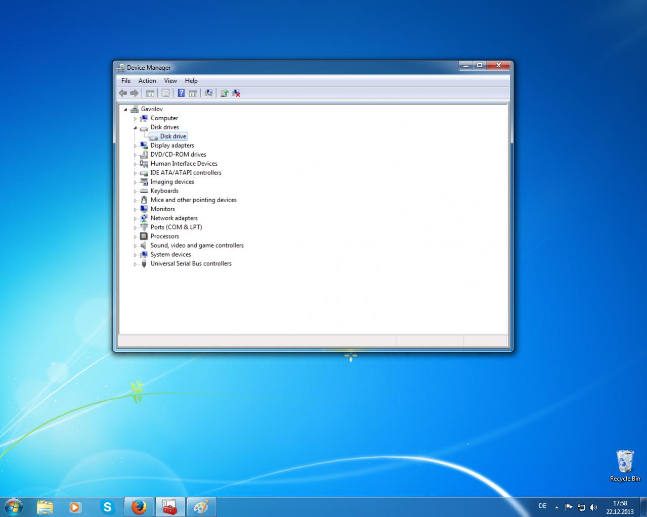

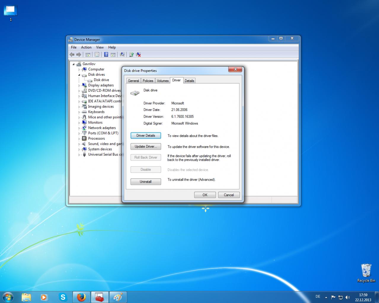

Bei mir kann man aber nur "Disk drive" auswählen. Kann man das irgendwie ändern, sodass "Standaed AHCI Controller" aufgelistet wird?
Mach mal bitte ein Screenshot vom Geräte-Manager und wo bei welchem Gerät du das ändern willst und hänge das Bild dann im nächsten Beitrag mit an. Irgendwie passt da was nicht so recht ...
Ok, ich habe jetzt ein paar Screenshots gemacht. Da wo beim ersten Bild "Disc drive" markiert ist, dort stand vorher (also vor dem Installieren von "Disk drive") ungefähr "Samsung SSD ...". (glaube ich)
