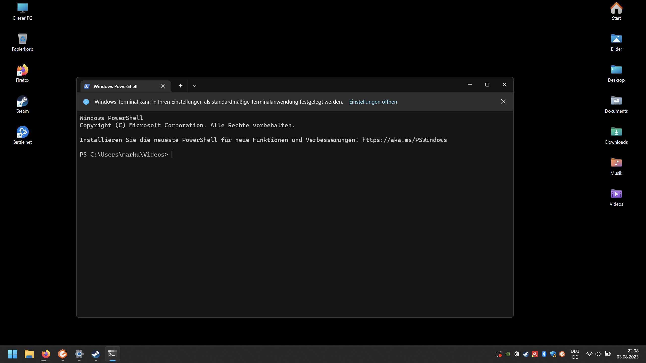

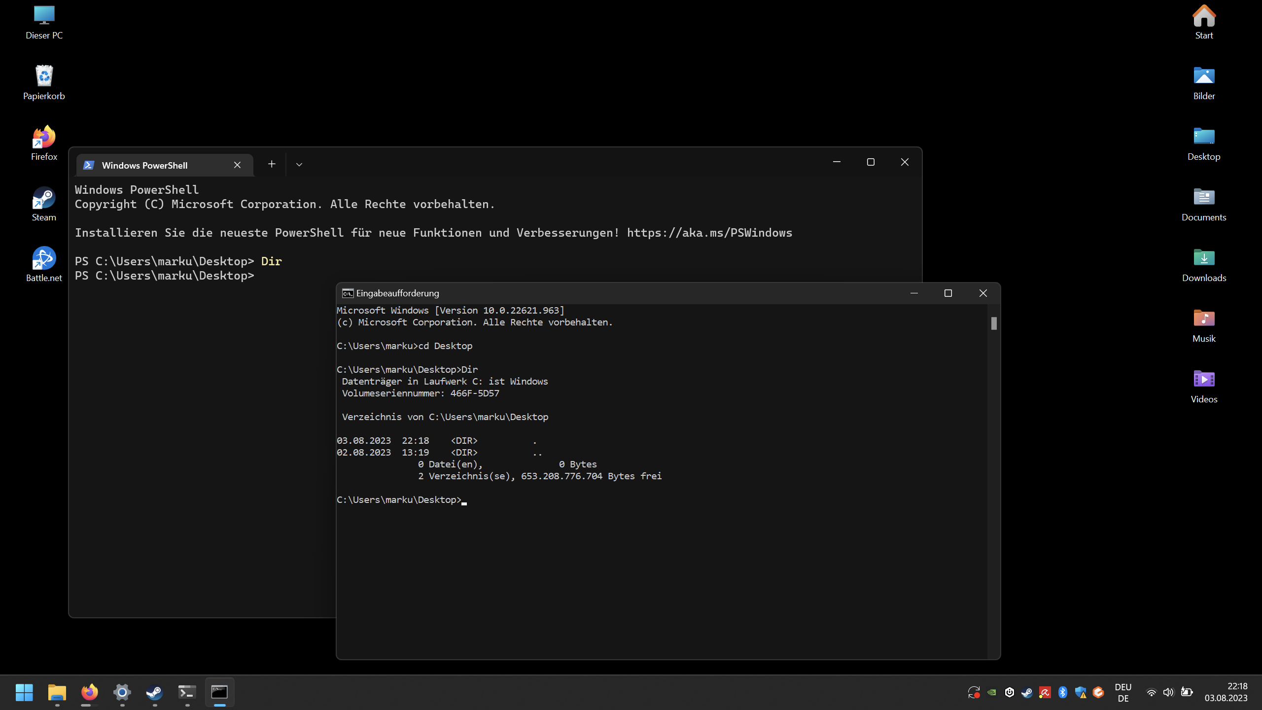

Du muss mit den "CD"Befehl dich zum Desktop durchhangeln und da dann die Verknüpfungen löschen.
Ich hab kein Windowsrechner um dir mit Screenshots zu helfen.

Wenns mitm Terminal nicht klappt, ja.

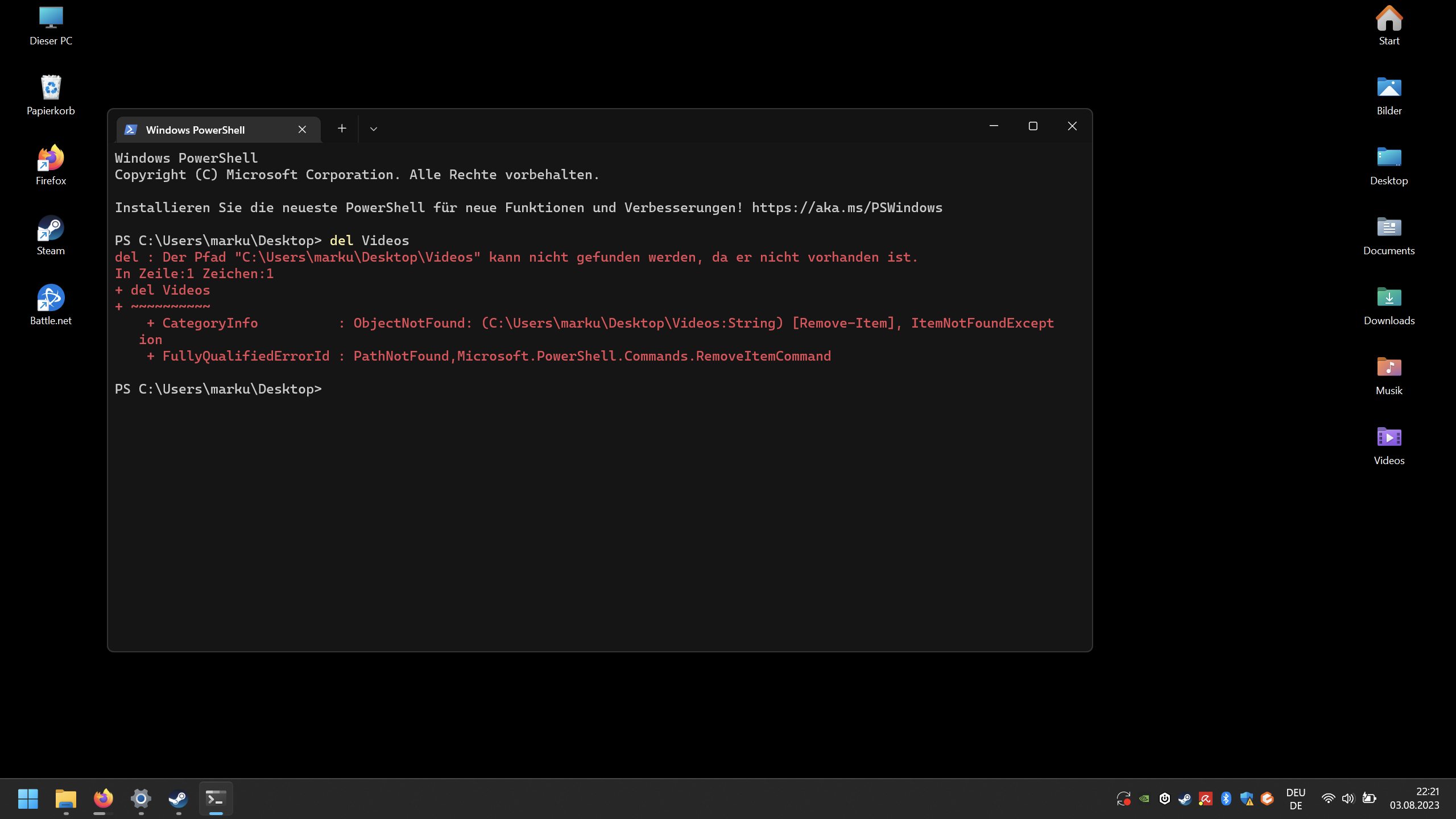

Mach mal ein "del Musik" oder was auch immer. Mal sehen obs was bringt.

Okay, warn Versuch wert. Dann doch Cleaninstall.

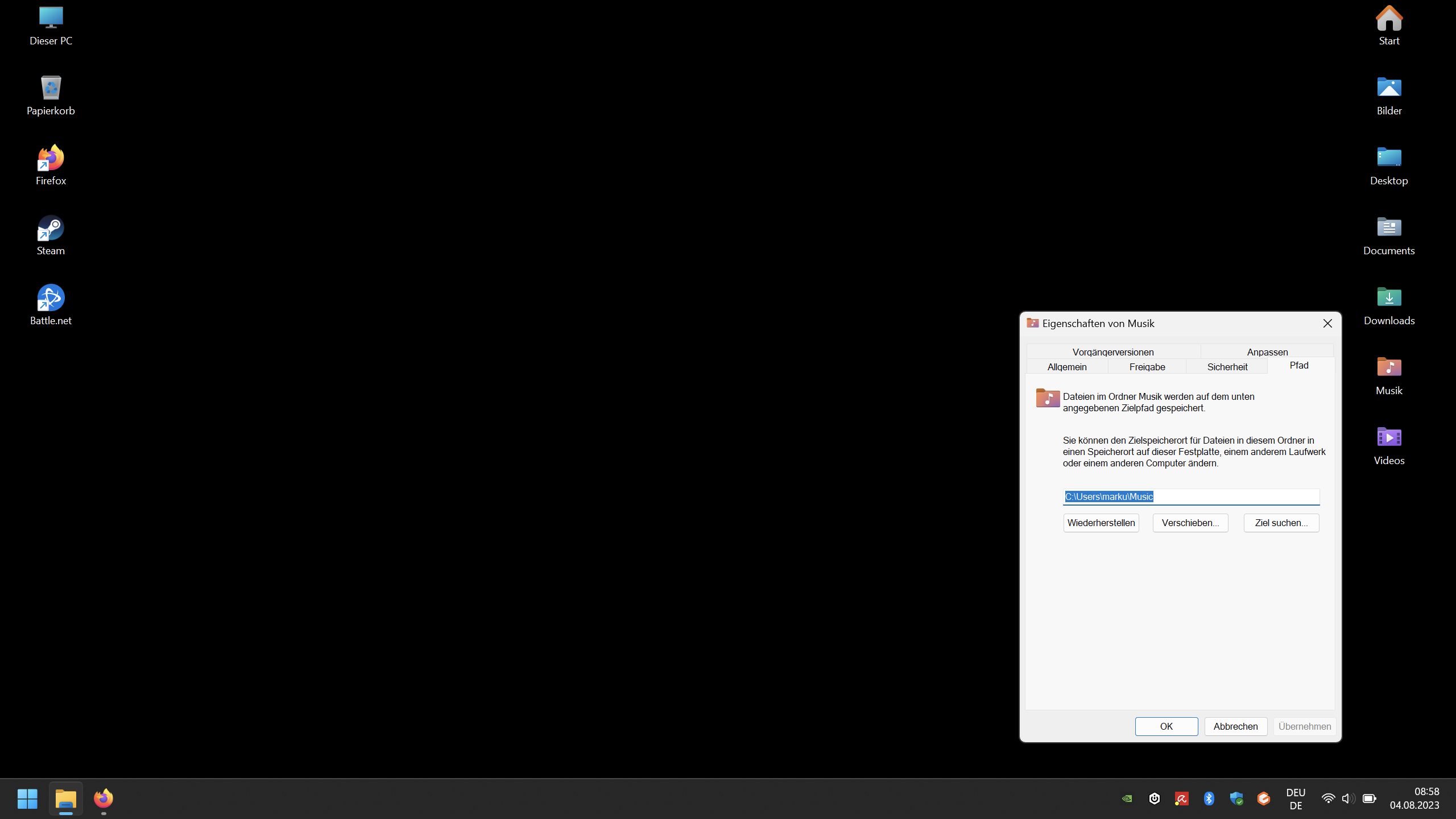

Ich glaube, dass ich die Lösung gefunden habe:
- Rechtsklick auf Icon (z.B Video) -> Eigenschaften -> Pfad
Hier steht bei dir höchstwahrscheinlich "C:\Users\Dein Benutzername\Desktop\Video"
Ich habe dies eben mal probiert und bei mir hat das so funktioniert.
- Klick auf Wiederherstellen: der Pfad wird auf "C:\Users\Dein Benutzername\Video" geändert
- auf übernehmen oder OK klicken und die Meldungen bestätigen
- evtl. vorhandene Dateien werden verschoben und dann sollte das Icon auf dem Desktop verschwinden

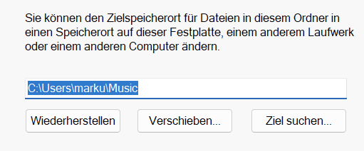

P
Ponderosa
Da war ja dann Windows 11 auch nicht vorinstalliert.Fatal1989 schrieb:da der Pfad bei mir bereits "C:\Users\marku\Music" lautet. Da ist nichts mit "Desktop".
Du oder jemand anders hat da Windows 11 installiert.
Denn der PC Hersteller / Verkäufer kennt ja deinen Namen / Nickname nicht, mit dem du Windows 11 installieren möchtest.

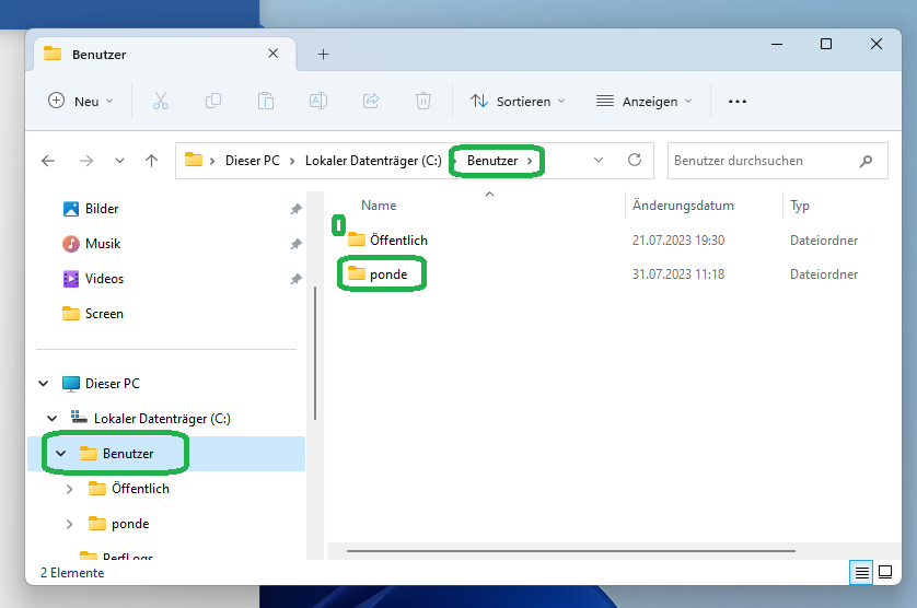

Verschieben der Ordner ist leider auch nicht möglich. Es werden lediglich Verknüpfungen beim Verschieben erstellt.00Julius schrieb:Eine letzte Option: Verschiebe einen der Ordner mal an einen anderen Ort und schaue, ob das Icon dann verschwindet. Dann den Ordner wieder in "users" verschieben und schauen, ob das Icon wieder erscheint oder wegbleibt.
Ich hab Sprache Deutsch ausgewählt beim ersten Start.Ponderosa schrieb:War denn Windows in Englisch vorinstalliert?
Auf Deutsch installiert wäre es ja dann Benutzer/Marku , nicht Users/Marku

Die Ordner sind in Windows schon seit längerem in englisch, egal wie die Benutzeroberfläche eingestellt ist. Die Lokalisierung erfolgt nur über symbolische Links. Und der Benutzername muss auch nicht im Vorfeld bekannt sein, der kann über %username% beim Aufbau des Desktops abgefragt werden.
