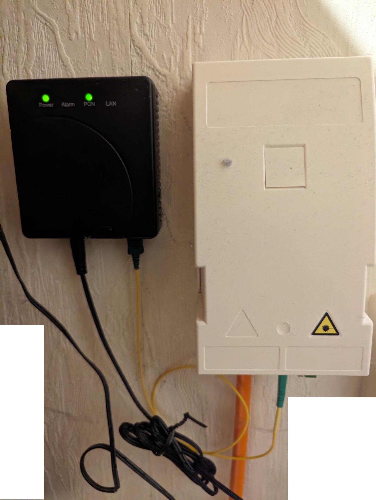

Reinhard77 schrieb:
Da sitzt so ein kleiner rechteckiger schwarzer Kasten, da geht die Glasfaser rein und hat eine RJ45 Buchse. Sitzt direkt hinter dem HÜP.
Ist das ein ONT?

dvor schrieb:
An der Stelle könnte man nach einen Foto fragen. Doch "Glasfaser rein, RJ 45 raus" ist eindeutig: NT.
Ja hier:
Das schwarze ist der NT.
Die 6890 nach der Anleitung aus Beitrag 9 konfigurieren und deren WAN Port mit dem NT verbinden. Fertig.
Die in Beitrag 1 zitierte Anleitung ist nicht relevant.
