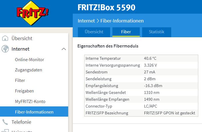

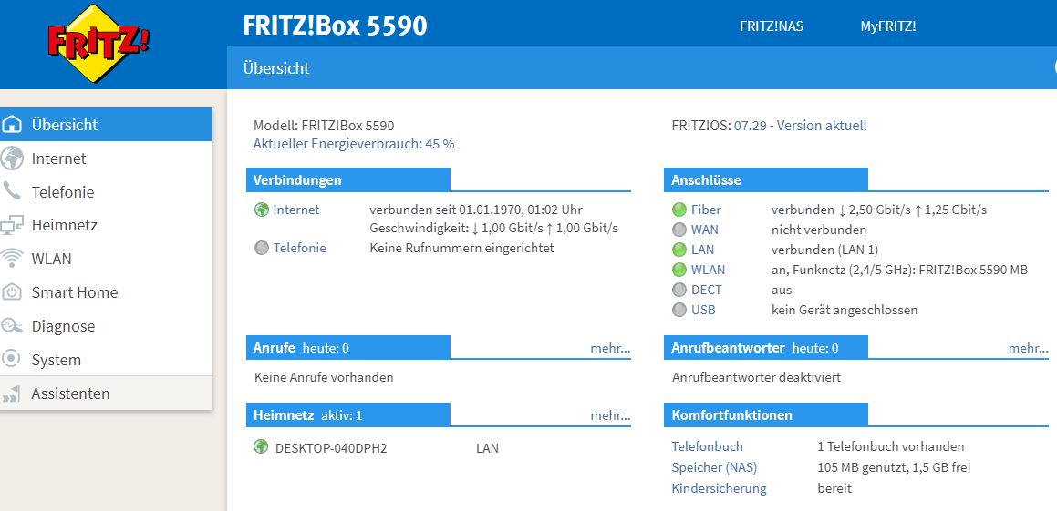

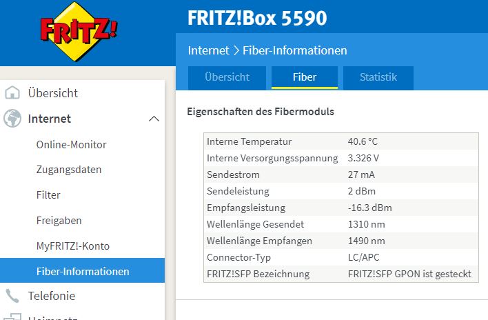

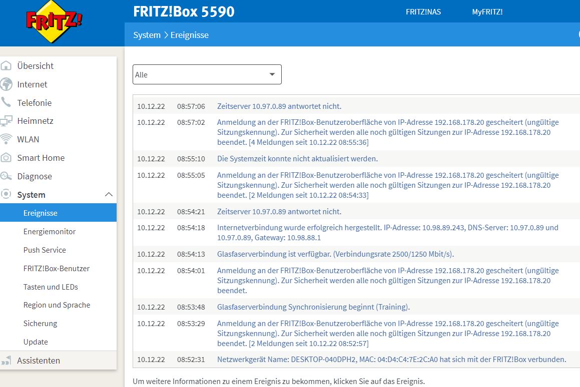

Das finde ich sehr komisch:

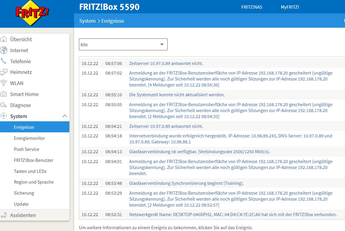

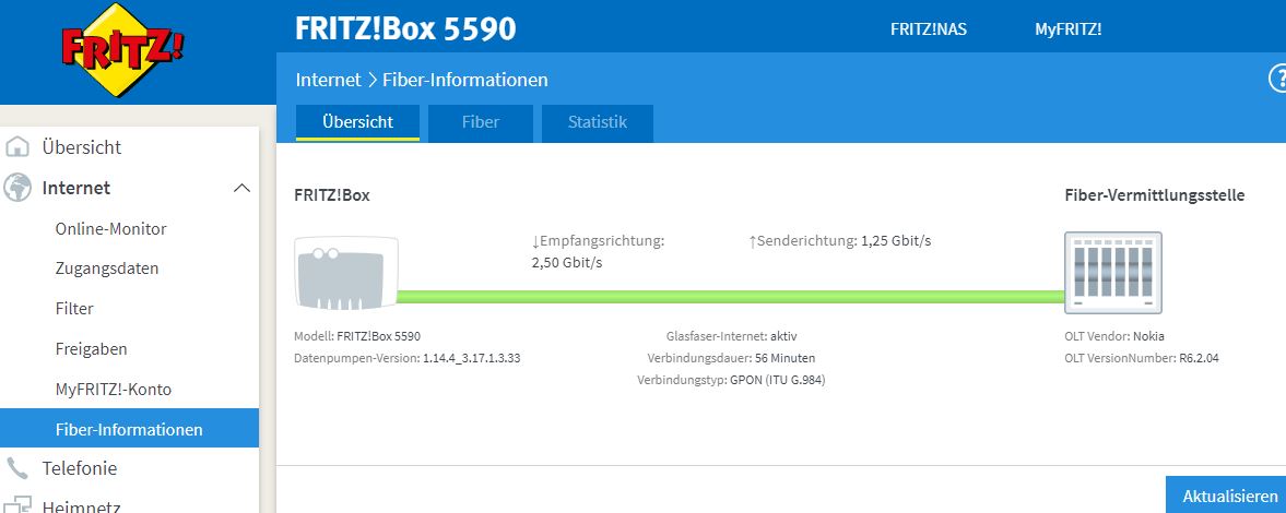

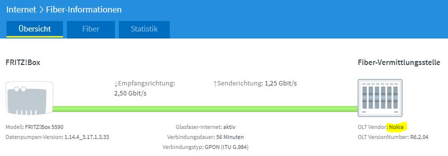

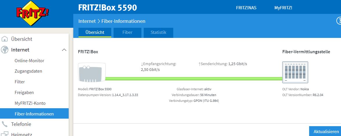

Was irritiert dich an dem Nokia? Nokia ist im GPON-Markt sehr gut vertreten.

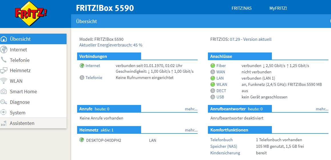

Auf den Screenshots siehts ja erstmal gut aus, Verbindung nach außen ist da. Weshalb dann natürlich die Website nicht kommt...

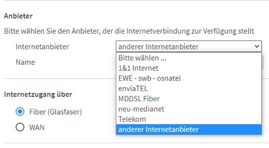

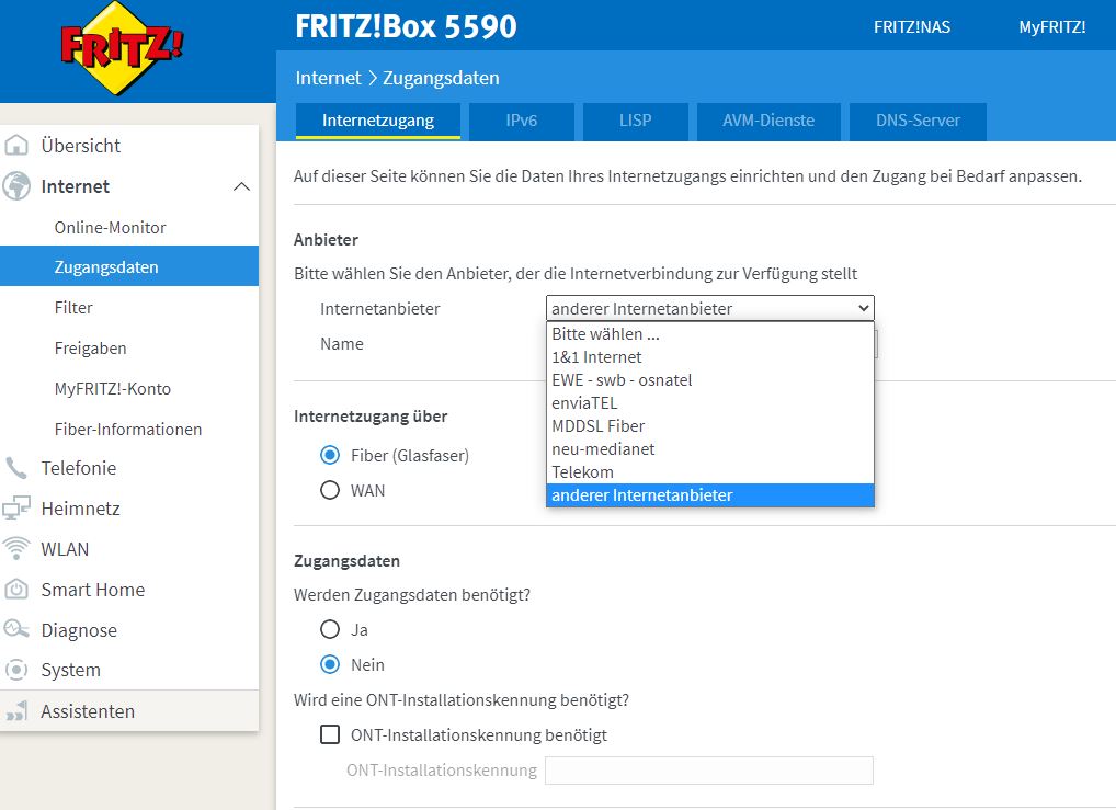

warum kann ich aber bei Anbieter nicht die Deutsche Glasfaser auswählen?
Plus: Die Geschwindigkeiten von 2,5 GBit / 1,25 GBit stimmen auch nicht ;)
Vermutlich, weil sie zu klein für einen eigenen Eintrag ist/war ;)
Die stimmt schon, das ist die Gesamtbandbreite vom Segment und die FritzBox fischt sich da dann die Daten raus, die für sie bestimmt sind.

Maxminator schrieb:
ohje und ich dachte man hat es besser als bei Kabel :(
Das Grundprinzip ist bei Kabel und PON sehr ähnlich, die Vorteile der Glasfaserlösung liegen vor allem in der geringeren Störanfälligkeit, dem geringeren Stromverbrauch und größeren Reserven für die Zukunft. Abendliche Einbrüche der Bandbreite sind je nach Tarifen und Nutzungsverhalten der Nachbarschaft genau so möglich wie im Kabel, aber aktuell definitiv unwahrscheinlicher.
Zu deiner Frage: Das sind nur von AVM mitgeliefert Konfigurationsvorlagen, "anderer Internetanbieter" sollte immer funktionieren.
Edit: 2,5 Gb/s down und 1,25 Gb/s up sind wie schon erwähnt die verfügbaren Bandbreiten des gesamten GPON Segments. Diese Bandbreite teilen sich dann bis zu 64 Kunden.

Also, du hast GPON. Wenigstens das wissen wir jetzt schon mal.
Weil das Profil für den Betrieb am ONT vorgesehen ist. Direkt am GF-TA funktioniert es nicht, das musst du manuell einrichten, aber später!. Im moment musst du davon noch die Finger lassen.
Zunächst musst du die Box aktivieren, so wie es in der DG Anleitung beschrieben ist. Dafür musst du die Box aber vorher auf Werkseinstellungen zurücksetzen, du hast schon viel zu viel drin herumgespielt. Nach dem Reset auf Werkseinstellungen die Box mit der Glasfaser verbinden und absolut nichts in der Weboberfläche der Box machen. Rufe die Weboberfläche gar nicht auf!
Dann kannst auf activation.deutsche-glasfaser.de die Aktivierung vornehmen, wie beschrieben. Anschließend kannst du dann in der Box "anderer Anbieter" auswählen und die Box manuell gemäß der Anleitung von der DG Webseite einrichten. Achte dabei vor allem auf den Traffic Shaper und die Telefonieeinstellungen!
Reaktionen: Wilhelm14, Lee Monade und Maxminator
Juhu! Es hat geklappt!
Ich danke euch vielmals für so viel Hilfe und Anregungen!
Das war wohl am wichtigsten:
„absolut nichts in der Weboberfläche der Box machen. Rufe die Weboberfläche gar nicht auf!“
Reaktionen: Reset90, rezzler und Wilhelm14

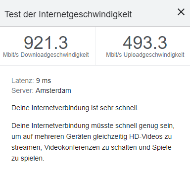

Und, wie ist das so mit Glasfaser? Wieviel MBit hattest du vorher? 🙂
Spielst du? Kannst ja mal bei Steam ein Spiel laden oder irgendwelche ISOs.

vorher 400/20
Jetzt 1000/500
