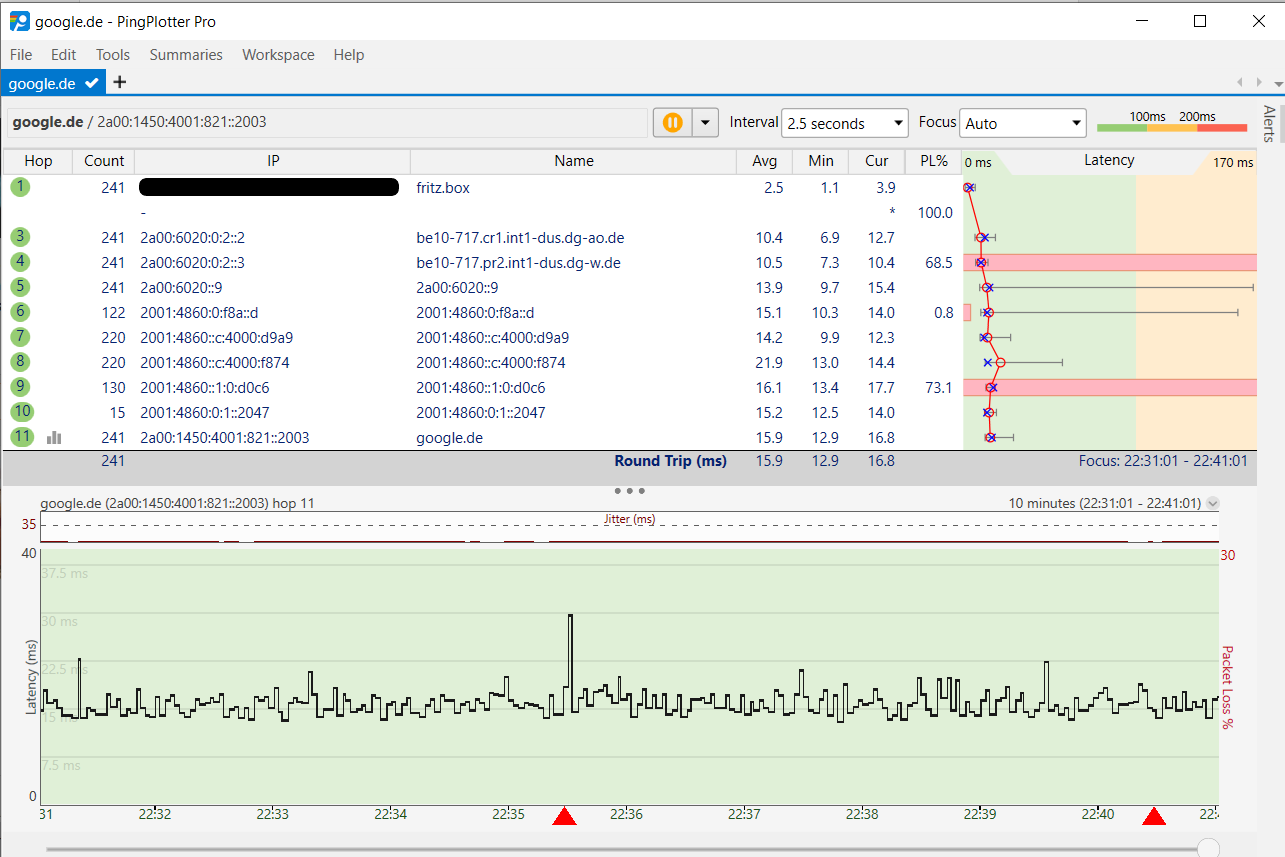

Mein Heimnetz habe ich eigentlich schon ausgeschlossen da mein Nachbar 2 Häuser weiter das gleiche Problem hat. Des weiteren habe ich auch das neuste Update auf die FritzBox gespielt. Auch mehrmals neugestartet. Ich habe auch einmal die Kabel durch gewechselt. Ich habe es auch mit 2 unterschiedlichen Computern getestet.

Ich hätte noch den Router getauscht, einen anderen bei dir, deinen woanders. Aber wenn die Nachbarschaft mit Glasfaser dieselben Probleme hat, liegt es höchstwahrscheinlich an denen. Vielleicht irgendwo am Straßenkasten was kaputt.
In deinen Screenshots herrscht Paketverlust von Hop 3 an. Das liegt an Deutsche Glasfaser.
https://www.pingplotter.com/wisdom/article/latency-packet-loss.html
Laut den Hinweisen sind Paketverluste im Ziel schlimm, die du laut Screenshot hast. Von da soll man rückwärts hoch gucken. Kann jemand Pingplotter interpretieren?

komme auch aus dem Münsterland und habe ebenfalls Paketverlust bei der DG. Aktuell bin ich direkt mit dem Modem der DG via Patchkabel verbunden. Ob bei der PS4 oder am PC, immer Paketverlust. Noch habe ich meinen Telekomanschluss wo bei gleichen Kabelwegen keine Probleme auftreten. Mit Pingplotter kann ich den Pakerverlust auch sehr gut erkennen. Ich werde heute mal beim Service anrufen und mal schauen was die mir so erzählen.
