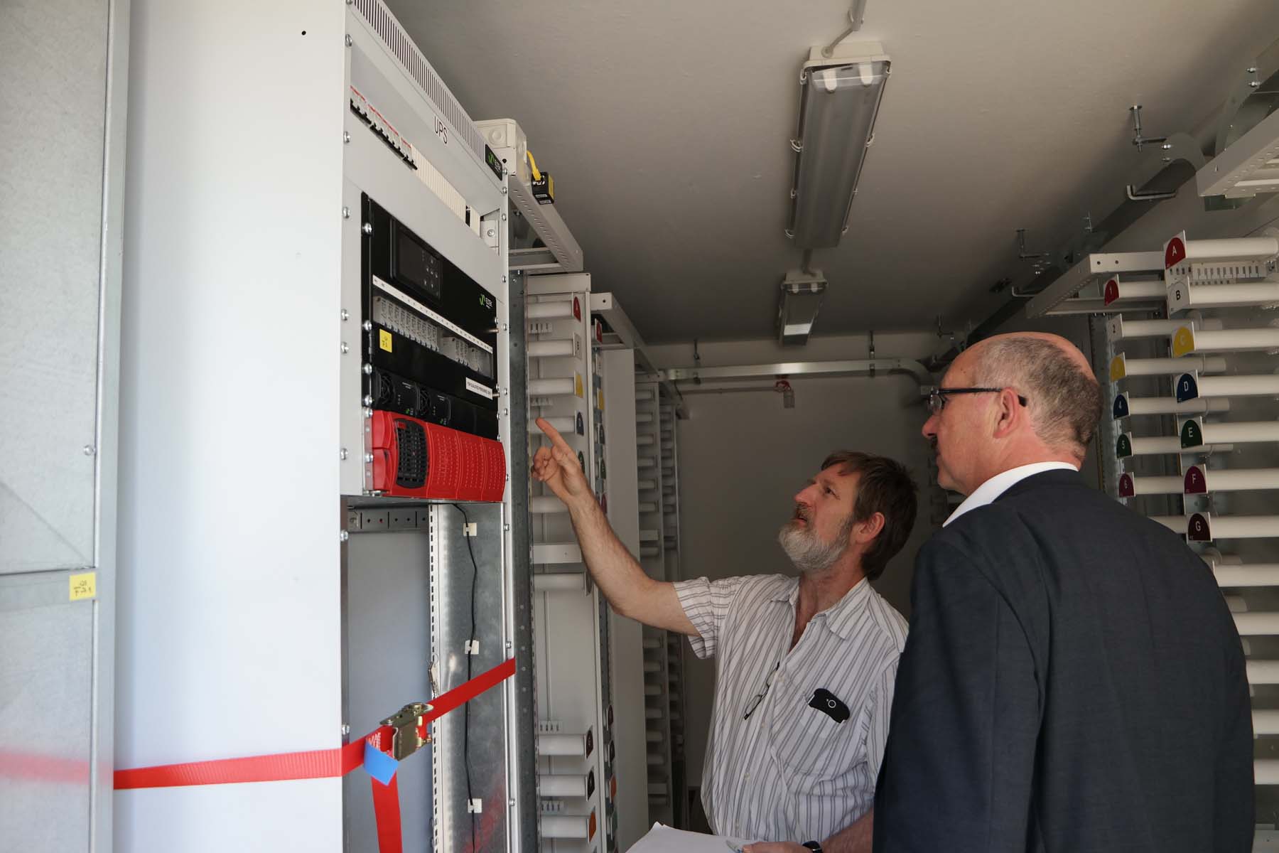

"Raum" ist übertrieben. Das ist eher sowas wie eine kleine Trafostation, also vielleicht 1,20 - 1,50m hoch und mit Außentüren. Sobald du die aufmachst hast du direkt die Gestelle mit Patchfeldern, Technik und Co. vor dir.

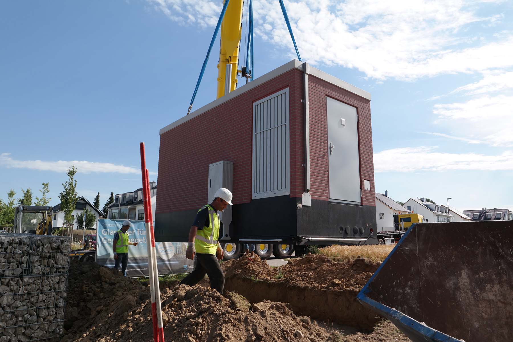

Hier nutzt man in der Regel solche kleinen Container, die per LKW und Kran geliefert werden.
Die kommen meist fertig ausgebaut incl. Klima und Technik und müssen vor Ort nur noch aufgestellt und verkabelt werden. So sehen alle DG POP aus die ich kenne.

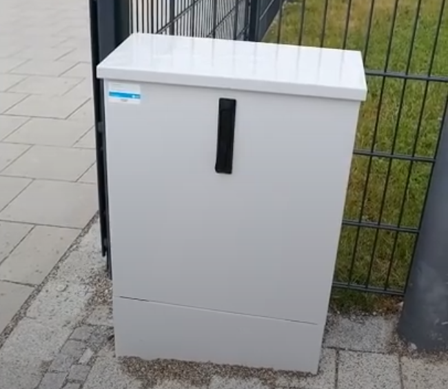

So schauen bei uns die DG Splitter am Straßenrand aus die in den Dörfern verteilt sind und immer 32 Einheiten versorgen.
