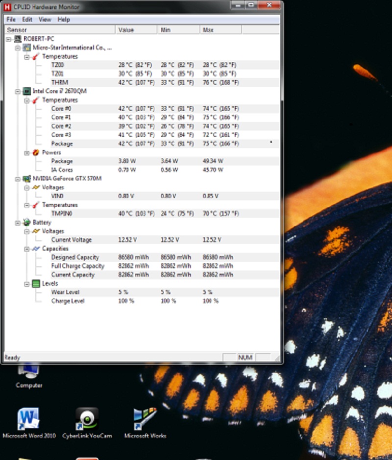

also ich habe ein Baugleiches Gemeni 15 und dort sind meine Höchstwerte bei BF3 CPU nie über 83 Grad.
Musst halt mal die Wärmeleitpaste bei der CPU erneuern geht dort ganz leicht. Nehme selber MX2 b.z.w MX4 kann ich nur empfehlen.
Hier mal ein Bild nach einem 3DMark06 Durchlauf.
